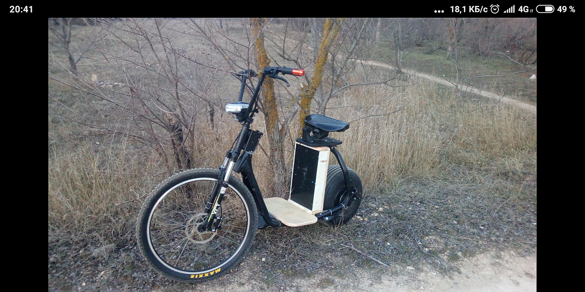

Эсли этого требует закон, то всё остальное - фигня... :pardon:
Это не ситик, но с педальками....

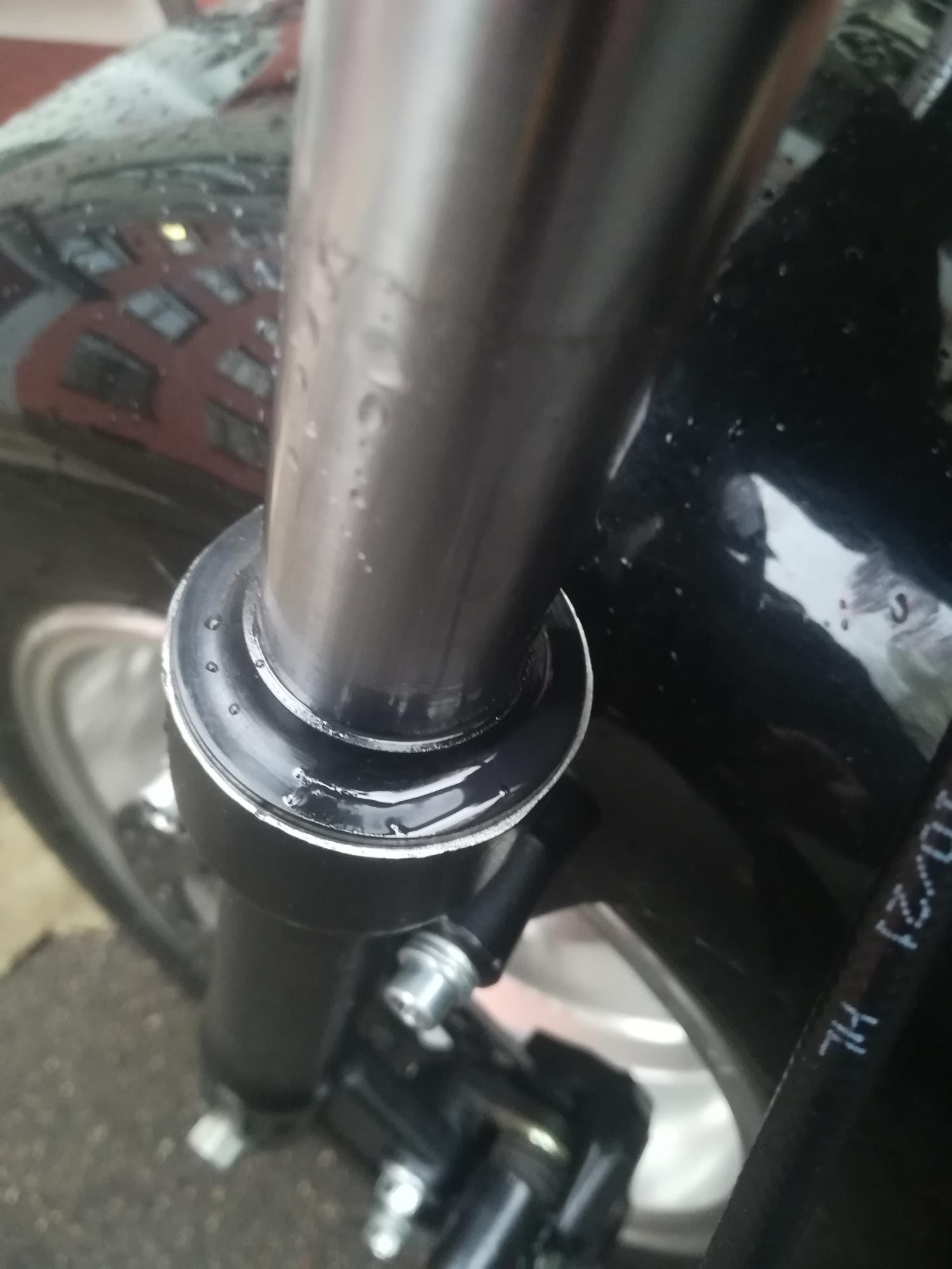

Подскажите! Выбивает масло вверху на амортизаторе на сальнике, что то можно сделать или хана сальнику? Менять амортизаторы?

Зачем амортизаторы, проще сальник поменять.
Ремкомплект покупай на свой диаметр, ну и масло. И кстати, сверху это не сальник, это пыльник.

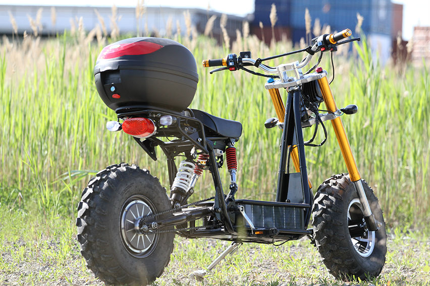

Нарыл в питерской группе электро фэтбайка в ВК , как вам ?!)

[user]Stasus[/user], Блин, сначала не понял, как умудрился он впендюрить такой радиус. При рассмотрении стало ясно, наварили на раму. Интересно, что с управляемостью? Скинь ссыль, 😉
пожалуйста https://vk.com/wall-123670484_19750
