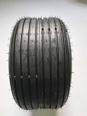

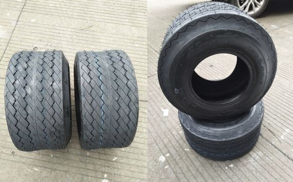

posrednikChina
Кто гонял на таких батонах ?
LUQI (Caigees)HL 3.0(3000W)
ripliko
в инете и шире есть , как к нашей теме они
posrednikChina
18*8.50-8 вот размеры это шины на сити взамен тех 18X9.50-8
