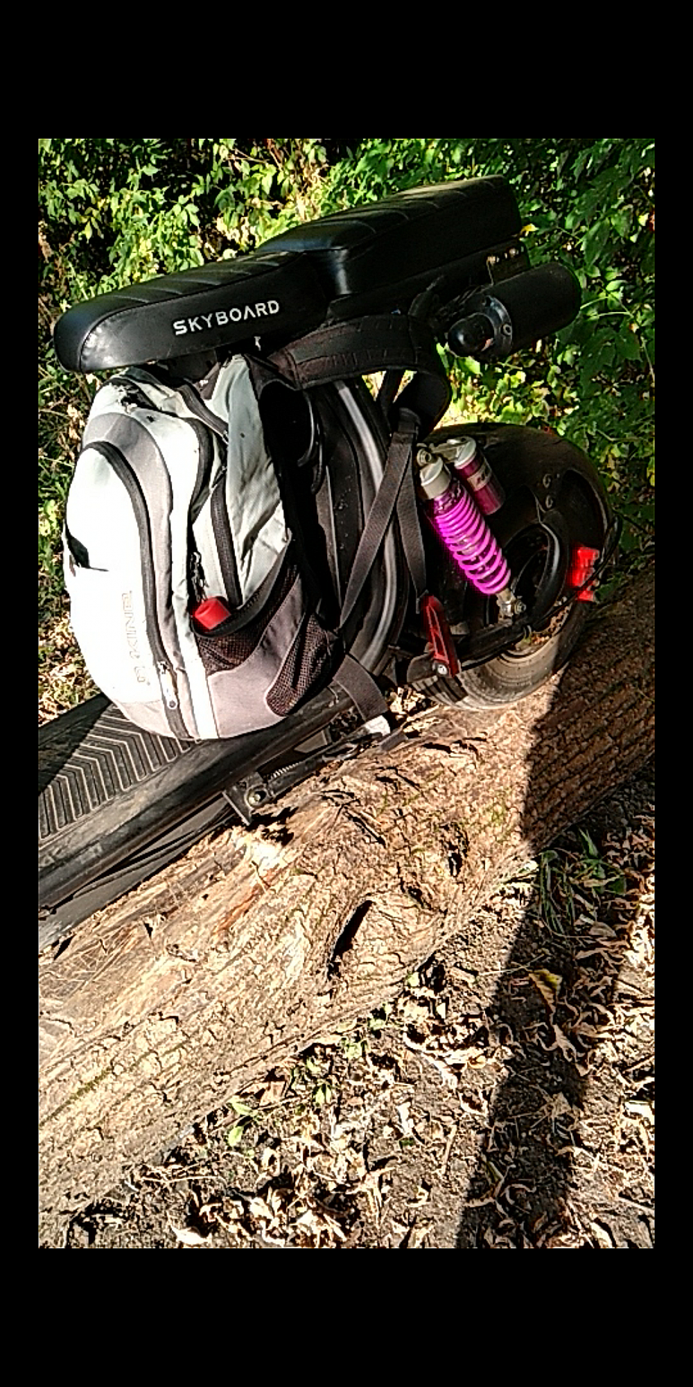

я по лесу на полном приводе в любую горку на ситике  ;-) правда иногда через бревна перетаскивал, благо силушка позволяла :-D

У меня на ситике не полный привод. И в мощности, как теперь выяснилось, обманули :) А мне как раз проходимость нужна была, т.к. на даче через через заболоченный лес - до ближайшего магазина ездить. И там еще вырубка, даже полный привод не спасет, придется на себе перетаскивать. Вот и пришлось еще Суррон покупать:(
