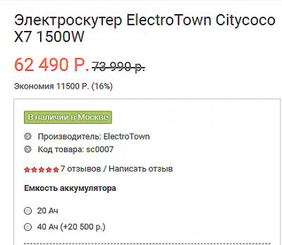

Цитата: Sovaelectro от 15 Фев. 2018 в 15:47
Дождались.

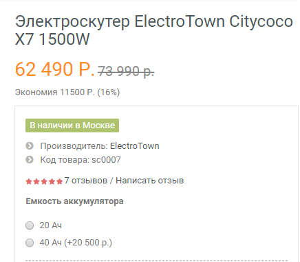

Появились 40А аккумы к ситикам... . Всё того-же, китайского качества.  :pardon: Но уже... и по 20 500р!
Пока не как запчасть, а вариант комплектации при продаже...
Причём относительно честно указано, что максимально проедет с такой "дурой" около 70км....

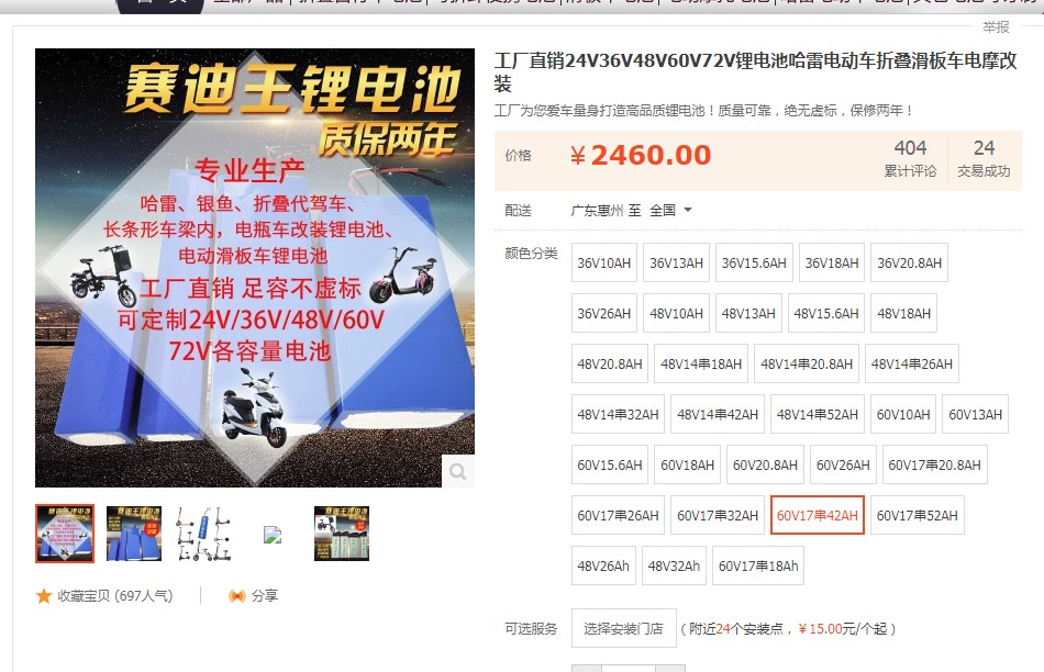

СТранно в китае батарейка стоит 23 тыс + доставка оуоло  5 тыс
так как я получил  сегодня батарейку и зарядник они вемят 9 кг
на 27 Ah  и мне вышло около 20 тыс с доставкой а тут 40Ah  и цена дешевле))))

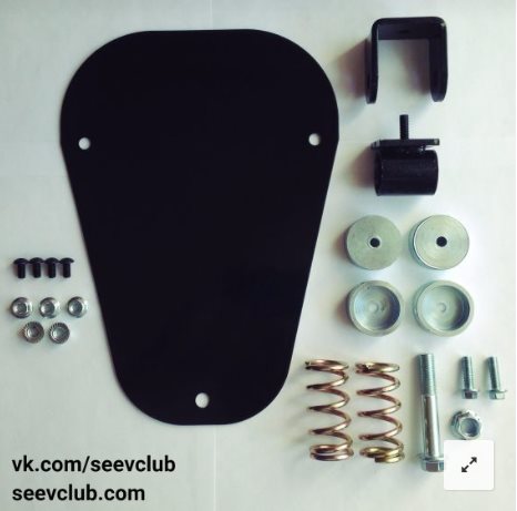

А вот для снижения зубодробительной "мягкости оригинального SEEV" имеется комплект смягчителей.... :kidding:
Всего за 30$... Это уже во "вконтакте".

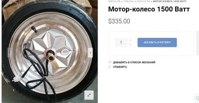

В продаже есть даже мотор-колесо 1500W для "харлея" ( это с низкой покрышкой который...).
такое сидение не удобное ))) да вкитае они давно есть и колесо на 2 квт  для  харли

Цитата: posrednikChina от 15 Фев. 2018 в 16:57СТранно в китае батарейка стоит 23 тыс + доставка оуоло  5 тыс
Вместо 20а 40а.дороже на 20.500р

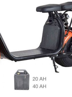

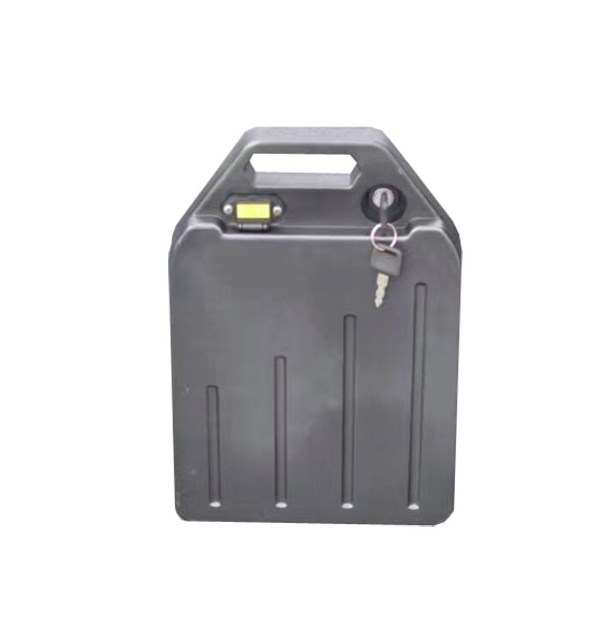

странно в коробку "чемоданчик"  влазит только  20ah
примерно 140  банок я считал
какие должны быть банки обьем чтоб засунуть в чемодан 40Ah ))))
наверно 21700 банки

Цитата: posrednikChina от 15 Фев. 2018 в 18:11странно в коробку "чемоданчик"  влазит только  20ah
Там ставят второй такой же  в пол. Итого 2 аккумулятора по 20 Ah.

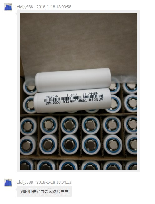

наверно 21700 банки
Скорее это может быть более толстый "чемодан", [b-b]там могут быть две батареи по 20Ач[/b-b] (под сиденьем и в полу..).
24Ач тоже встречаются, но там банки по 3200мАч....

Скорее это более толстый "чемодан"... и там две батареи по 20Ач. 24Ач тоже встречаются, но там банки по 3200мАч....
3200 не видел 3060-3090 видел белые такие
