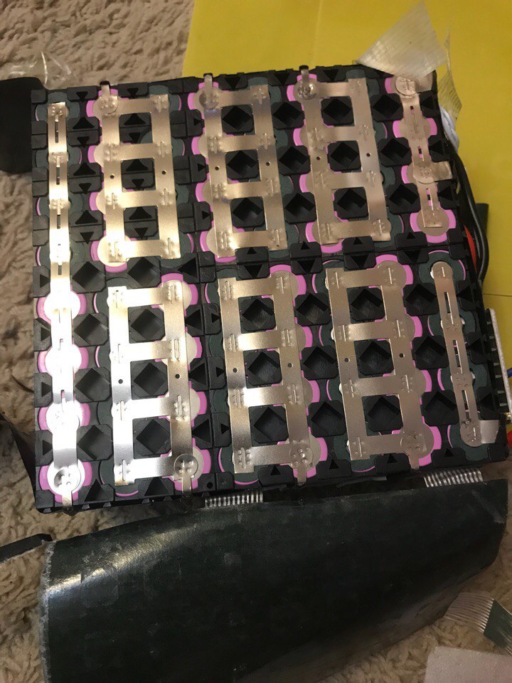

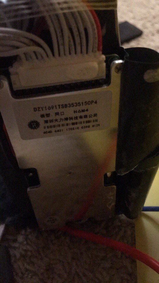

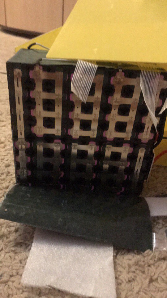

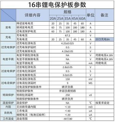

пацаны посоветуйте BMS  банки целые и рабочие а при напруге акум не выдает мощность
может bms сдохла? посоветуйте какую взять ?:

Цитата: posrednikChina от 21 Фев. 2018 в 12:17банки целые и рабочие
как это определили?
Цитата: posrednikChina от 21 Фев. 2018 в 12:17а при напруге акум не выдает мощность
Поточнее..., наверно хотели сказать: " при повороте ручки газа ( увеличении нагрузки на АКБ) БМС уходит в защиту!"

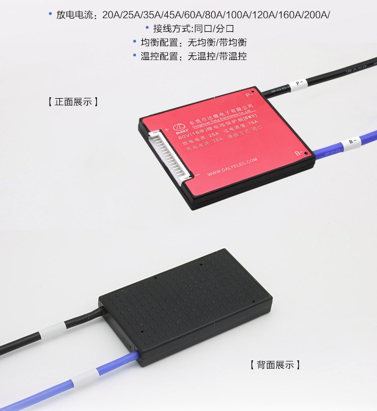

Бмс можно такую
9II-I82-78-78

не я определял человек сказал что банки рабочие вольтаж наверно проходит , я не шарю, а вот он говорит напрягу даешь она тухнит до 7V что ли

подойдет такая? 35А допустим просто тут есть 25 и 35а
LUQI (Caigees)HL 3.0(3000W)

Цитата: posrednikChina от 21 Фев. 2018 в 22:17я не шарю
Лучше тогда отдайте специалистам на ремонт.
Как заменить БМС и по ремонту АКБ есть профильные темы (много шуршите поиском) БМС на картинке вам подойдет.
Цитата: posrednikChina от 21 Фев. 2018 в 22:17а вот он говорит напрягу даешь она тухнит до 7V
Это смущает, срабатывает защита. Она может срабатывать от просадки на группе (группах) В общем если хотите сами АКБ починить читайте профильные темы.
