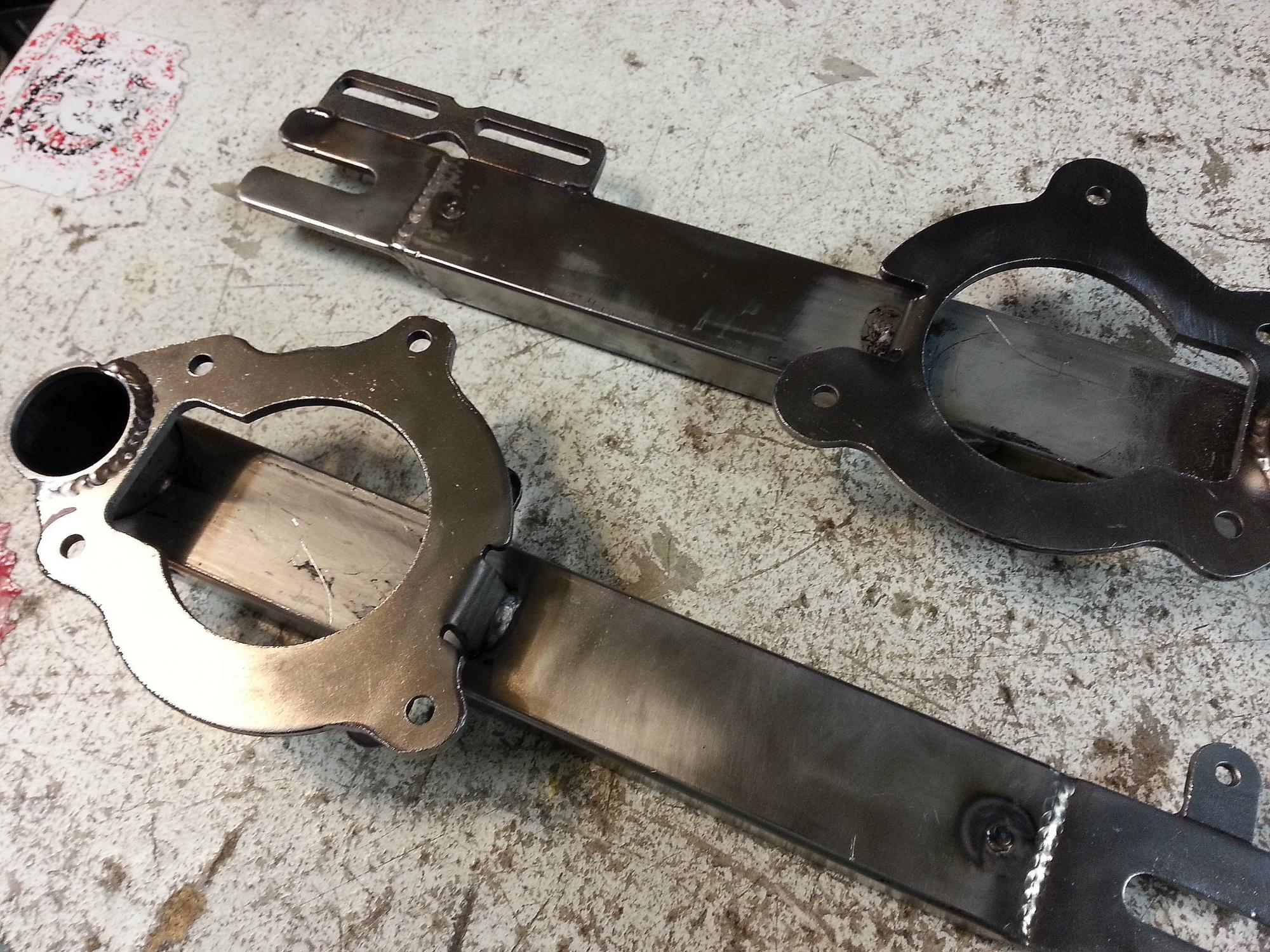

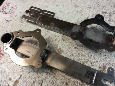

Ал. Вик.   - маятник будет на промах?  И,если можно, раскрыть техническую тайну - дорисовать это соединение с рамой...  Могут быть осложнения...
ferum
Вот так это реализовано на подростковых мотах
Мотор является элементом жесткости, соединяет половинки маятника.
alexxx1971
Так у меня так же будет.
Добавлено 25 Сен. 2016 в 22:05
Цитата: Флюэг от 25 Сен. 2016 в 21:52
Цитата: alexxx1971 от 25 Сен. 2016 в 11:55
Вот решил начать новый проект класса эндуро.
Продолжение следует....
Ал. Вик.   - маятник будет на промах?  И если можно раскрыть техническую тайну - дорисовать это соединение с рамой...  Могут быть осложнения...
Да на промах 30 х 12 х12 4 штуки.
