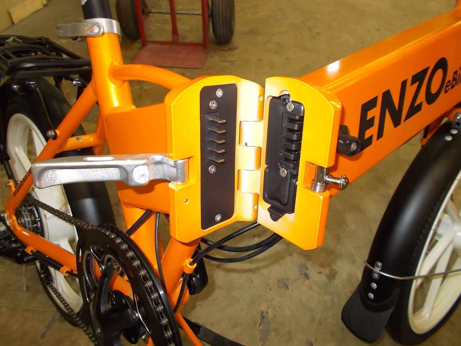

недавно выиграл на ebay за 777$ , отдал покататься товарищу в NYC он обещал решить берет себе или шлет мне оказией. Прошу высказаться - стоит ли сюда везти такой c доставкой около 200$ или такого типа и здесь много?
Почему он изначально такой относительно дорогой 1699$?
мне нужно - легкий вес, оригинальный стиль и общее качество выше среднего. Складной это мне плюс, а отсутствие передней амо-вилки для города и малых колес 20" сильный минус?
Можно ли его форсировать переводом на 11-13S? сейчас там, похоже, 3p9s на samsung 18650 2400мач.
http://enzoebike.com/
Удачный выигрыш. Это Вы поторопились, можно найти и подороже. :)
За 700-800$, аналогичный можно купить и здесь.
Просто потому-что цена такая. Не стоит искать в этом скрытый смысл, в виде каких-то особенных технологических решений.
Стиль не оригинальный, рама очень распространенная и далеко не легкая.  Качество самое обычное. Ничего выдающегося - дешево и сердито.
Отсутствие вилки для парковых дорожек - не принципиально. Но даже на тротуарной плитке много не  проехать, руки будет сушить.

146й
ну пусть покатается пока и примет решение...как раз цена доставки как цена аренды получится.
заменю ему тяжелый подседел и седло и руль. около 1 кг выиграю. плюс шатуны поменять на более легкую  систему еще почти кг. поснимаю с него защиту переключателя - подставку , еще почти кг.
родную батарею продам там за 300 долл. на эти деньги закажу здесь правильную на банках 3000-3500мач.
кстати, там штатах проблема заказать правильную сборку - это у нас свобода низких цен и доставки, а мы не ценим )).
меня еще как оригинальность колеса привлекли - хотя наверное эти литые колеса и добавили ему 1-2 кг  :-(.

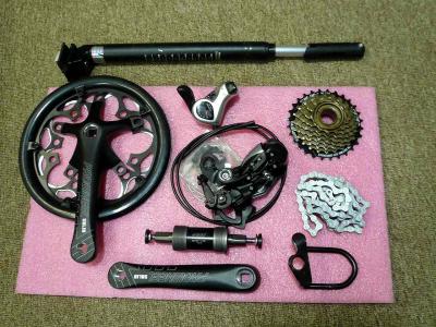

зимой для сугрева педали часто требуются. а вообще мне понравилось качество сабж. я знакомому оставлю он вроде успокоился насчет гламурности вида , тем более ему добрый продавец подарил килограмовый криптонит-замок.
говорит жесткость чувствуется но не критично. шины толстые - пусть недокачивает их. интересно, там есть ли програмное ограничение скорости? он говорит вроде нет - свыше 20 миль педалирует движок качает. единственно что передача мелкая - уже заказали 58 зубов звезду вместо штатной 52. и заднюю трещетку с 6 скоростной 14-30 хотим поменять на 9 скор (имеено трещетку!) 11-32 (есть такие как апгрейд). тогда  и цепь и переключетель тоже заменим..

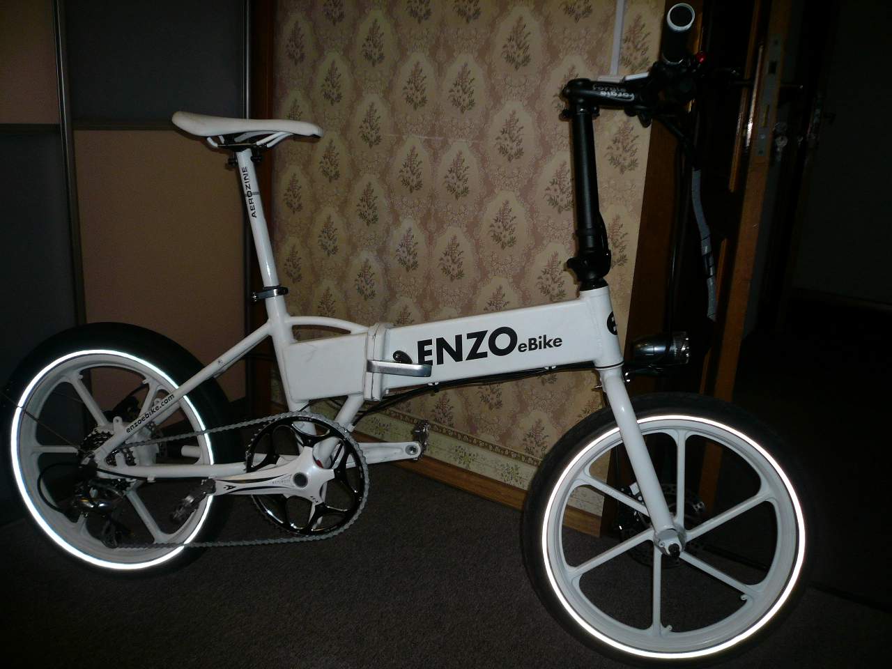

чтобы закрыть (или обновить кому интересно?) тему- фото того, что получилось после прокачки на 9 скоростей. познавательно смысле, что не стоит вестись на цену ...и теперь приходится вылезать с ошибок как всегда )). было 25 кило весу с аккум- для раскладного это финиш, так как таскать такой по метро облом. стоковые дешевки-навески были убраны (багажник тоже). система aerozine сверхлегкая с кареткой 750гр - дала выигрыш более полкило. багажник и прочий чугун типа седла + поседела 1300грамм - выброшено. апгрейд кассеты с унылых 7 скор 14-28 до 9 ки с 11-32. пришел без аккумулятора - так что планирую делать добавку с 3p10s до 2p12s (кондеры на 50в надо перепаять). дисплей довольно симпатичный c USB и можно без извратов с секрет-меню сразу регулировать макс скорость и PAS. сейчас Вес без аккум - 17.5кг. если бы кассету xtr то еще минус 300гр - но нельзя к сож.
посадка также изменилась на более спортивную. колесо редукторное, зато без аккум хорошо ездит. на холостом выжимало 45кмч на 50в.
пока толком не ездил жду высокий поседел . еще есть работа и недоумение по дубовости конструкции и очень плохого покраса (краска матовая и пачкается тут же) . есть компоненты дорогие, типа титановых винтиков в складном руле. но вместе с тем и жутко чугунных железок типа защиты заднего переключателя.  если он поедет-то шины тоже  буду менять на 1.5"-  выиграю полкило и скорость..
тормоза гидравлика.
