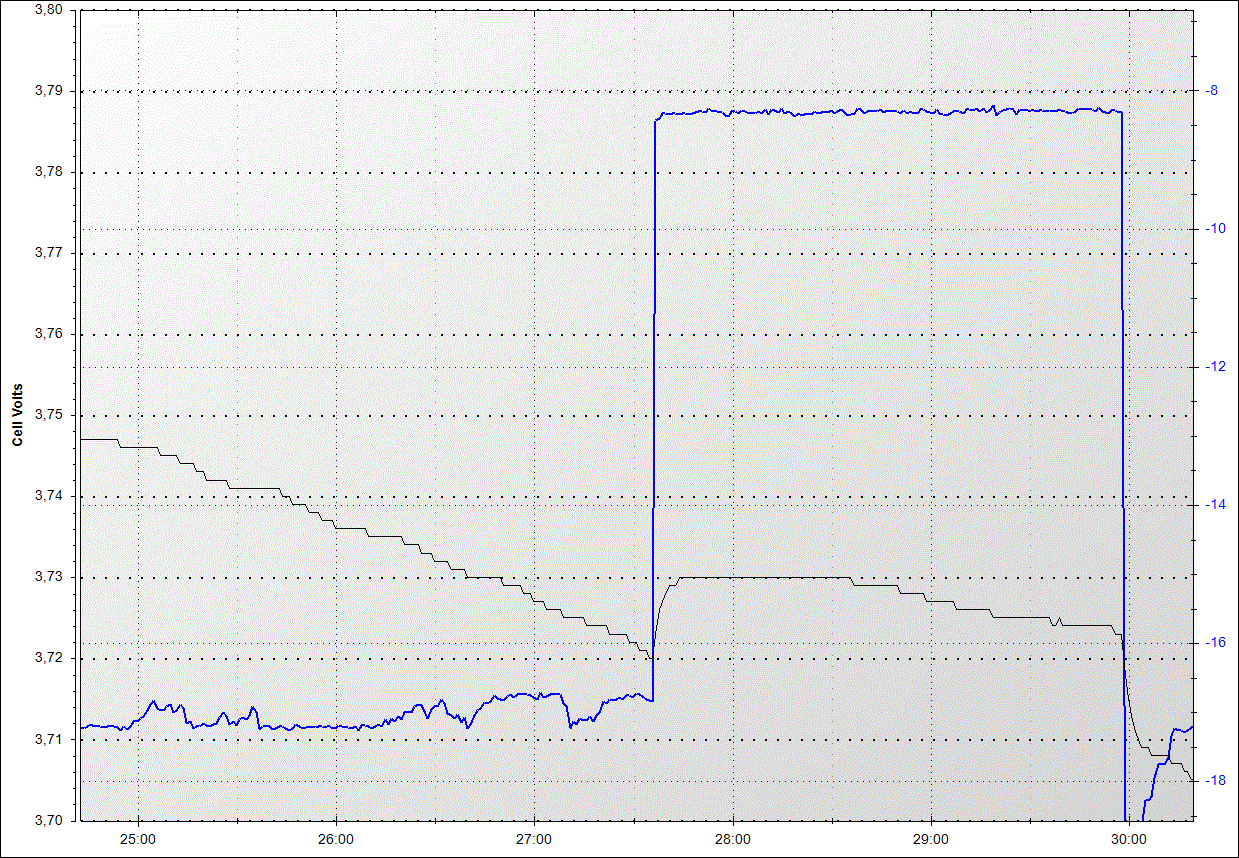

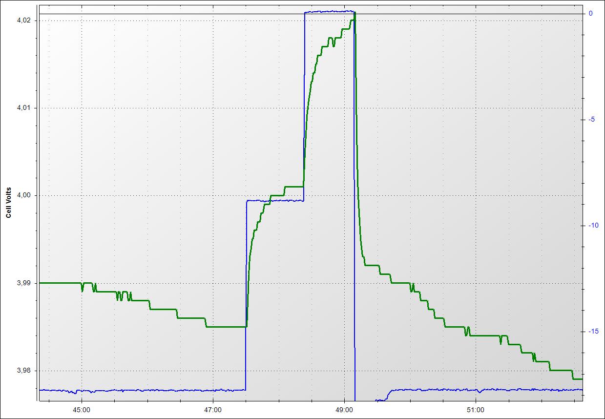

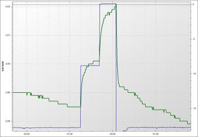

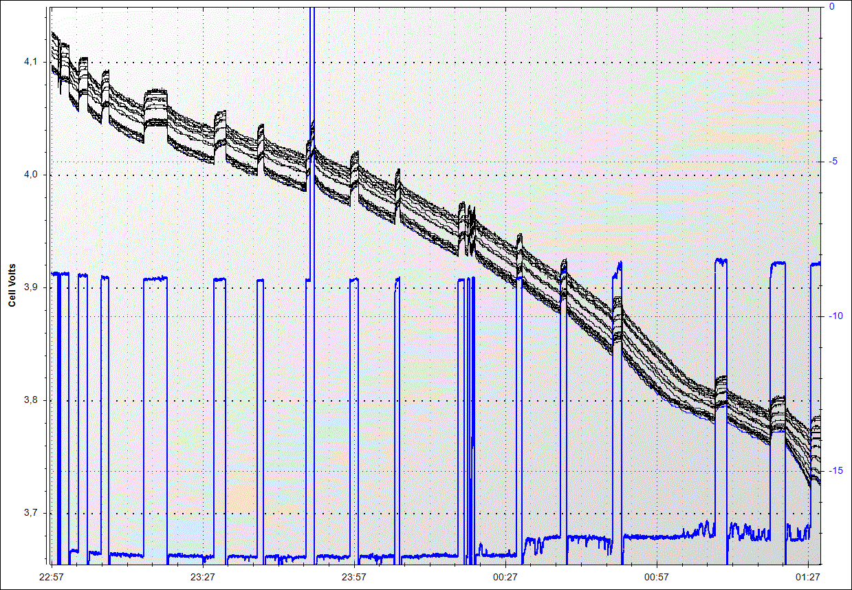

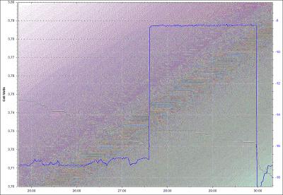

clawham
#166
вопервых он там не синхронно меряет а во вторых ещё и с бешеной задержкой а в третих в горстах нет указания степени заряженность батареи и соотношений основного тока и измерительного к ёмкости акб. а от этого всего напрямую зависит сопротивление намеренное. я меряю обычно на 20% разряженной банке током 1с постоянно нагрузив банку и добавляя ещё 0.5С сверху на короткое время. Но и большие банки(у меня сичас консервы лифа) являются не только аккумом с сопротивлением а и гирляндой конденсаторов приличной ёмкости без сопротивлений. потому резкий наброс нагрузки приводит к плавному изменению напряжения на ячейках. и проблема в том что пока ты ждеш пока напруга устаканится - ячейка разряжается и в общем-то напряжение внутреннего аккмуулятора(до резистора внутреннего сопротивления) падает и ты это падение включиш в падение от наброшенной нагрузки. ну тоесть особенно под конец разряда там получается дико огромное число не отражающее реальной картины
вот например что тут вам стало понятно? для примера нарисую вам табличку
ток напряжение
17,7 4,029-4,031
8,8 4,043-4,048
17,7 3,928-3,931
8,8 3,942-3,947
17,1 3,779-3,785
8,1 3,794-3,800
16,8 3,720-3,726
8,3 3,723-3,730
просчитайте мне сопротивление этой банки!
я просчитал так - первые два замера 1,50-1,60 миллиом
третий замер - 1,6-1,8 милиом
по четвертому вообще разлет получается адовым - 1,3 от миллиома до 0,3 !!! смотря какие цыфры взять для расчета
вот крупным планом
синий - ток, черным - напруга банки
так сколько сопротивление этой банки? 1,5 1,6 1,8 ?
ну а вот пример с полным снятием нагрузки
тут видно что 16-8 ампер приводит к меньшем у перепаду чем 8-0. и это для 50 амперчасовой банки способной долговременно 200 ампер отдавать!

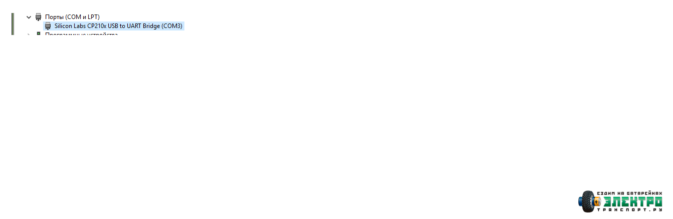

Вопрос по "Самодельный логгер-делал ли кто?"
Приобрел USB-UART переходник  на базе CP2102:
https://radiomart.kz/konvertery/1215-6-ti-pinovyj-konverter-usbuart-ys-15-na-cp2102.html
установил драйвер:
https://www.silabs.com/products/development-tools/software/usb-to-uart-bridge-vcp-drivers
Устройство USB-UART переходник показалось в диспетчере устройств:
При подключенном к USB-порту переходнике  и замкнутых Tx и Rx, в окне программы Terminal v1.93b, при отправке файла видно, что передача происходит, в логфайле сохраняются данные, Rx и Tx светодиоды соответственно мигают.
При подключении же USB-UART переходника к Двухканальному логгеру на Attiny13 c 57 поста ( 12В аккумулятор не подключен ), при подключении 1,5В батарейки к каналу ток, нет передачи данных, светодиодные индикаторы Rx иTx не мигают,  в лог файле нет данных. Напряжение 5,04В на Attiny13 присутствует.
Логфайл выглядит следующим образом:
Terminal log file
Date: 07.04.2018 - 16:25:08
Date: 07.04.2018 - 16:25:13
End log file
При прошивке логгера галочку в строке делителя на 8 снимал и значения прописывал.
Собственно вопрос, при пайке обвязки Attiny13 R1 ( между ногами 1 и 8 ) впаял 15кОм вместо 10кОм ( так как под рукой не было необходимого номинала резистора ), это могло повлиять на подобную неисправность?
Также интересно, какова функция/значение этого R1?

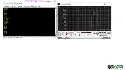

Приветствую Всех Форумчан!
Перепаял 0805 15кОм резистор R1 (схема с 57 поста) на выпаянный с какой то платы 0603 10 кОм и вроде бы заработало! :-), при подключении USB-UART ( с уже подключенным к адаптеру логгером )  адаптера к USB порту/гнезду через какое то время на USB-UART адаптере замелькал Rx светодиод.
Открыл Serial Oscilloscope 1.5, выставил baud Rate 9600, Serial Port выбрал COM3, в главном окне замельтешили нули с запятыми, открыл окно с графиками, там началась и пошла слева направо нулевая линия, при поднесении АА батарейки ( НРЦ=1,36В ) к проводу с замером тока, в главном окне появляются какие то цифры, а в окне с графиками появляется фронт открытия и далее, уже наверху, продолжается горизонтальная линия, при отключении батарейки, соотвественно цифры в главном экране меняются на нули, а в окне с графиками спад до нуля и далее продолжается вправо нулевая линия.
Попробовал в Serial Oscilloscope 1.5 запись лога, запись производится, в формате ".csv"

В программе Terminal v1.93b тоже работает.
Вывод, двухканальный Логгер на Attiny13 от UstAlexei с 57 поста работает! B-)

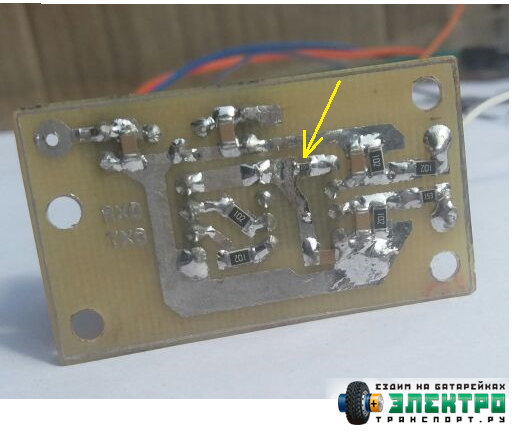

Номинал R1 имеет значение! ( Впаял R1 по началу 15кОм вместо  10кОм, так как с одной стороны, не было под рукой подходящего номинала, а с другой стороны, подумал, что это что то наподобие pull up или pull down резистора и точный номинал не имеет огромного значения, лишь бы была "подтяжка", но как оказалось, был не прав! ).
R1 10 кОм в корпусе 0603 будет ли нормально работать  или лучше перепаять на корпус 0805?
Остальные корпуса у меня 1206.
Благодарю UstAlexei за предоставленную возможность повторить двухканальный логгер и пользоваться возможностью записывать лог файлы заряда и разряда!
