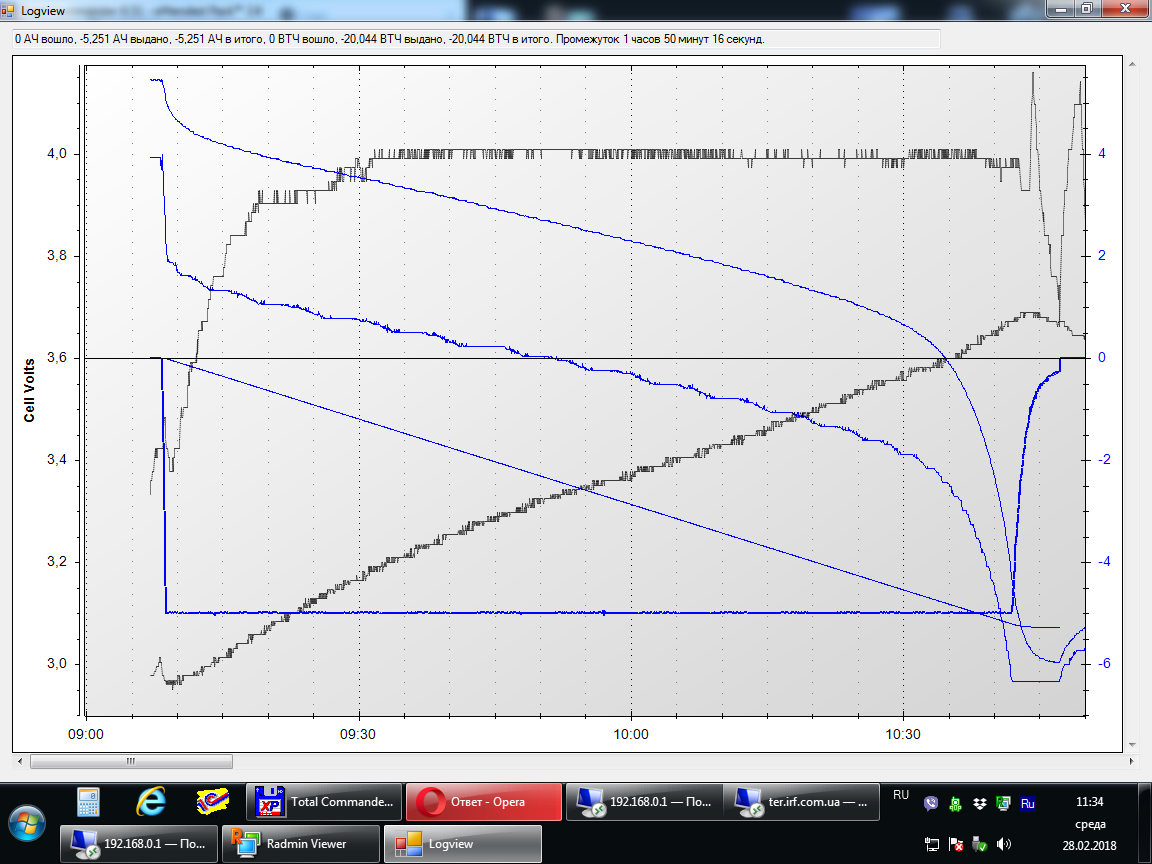

Разрядка литиевой банки 5,3ач током 5 ампер зарядкой icharger 206 подключены и силовые клеммы и балансирный разьем.

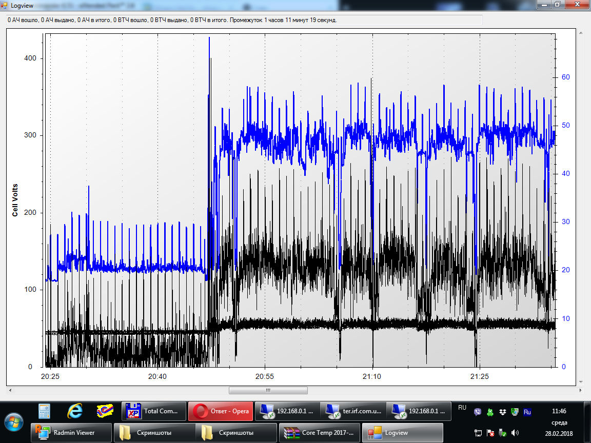

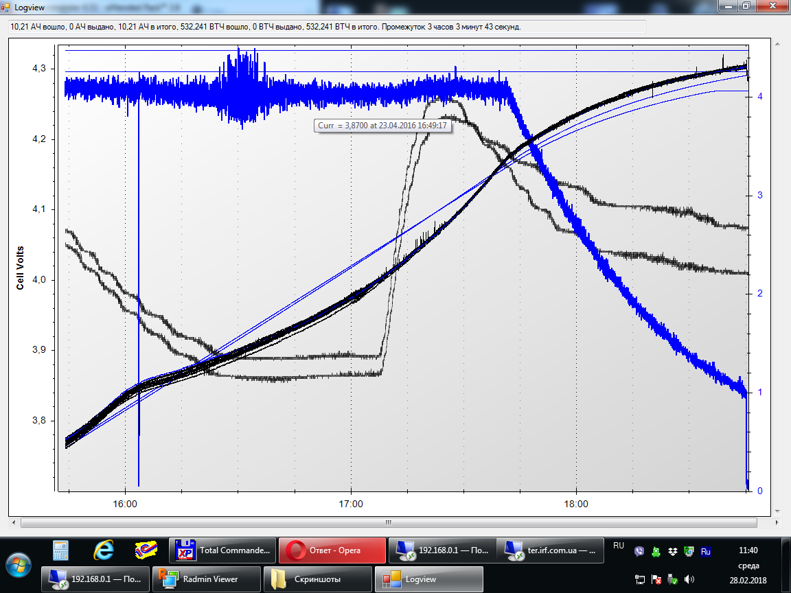

Так выглядит лог бмски при зарядке батареи 13S4P LG D1 током 4 ампера

KIE
Цитата: edw123 от 28 Фев. 2018 в 13:37Описаловочку настроек и управления бы...
И расшифровать графики, например "лог бмски при зарядке батареи 13S4P LG D1" сообщ.144.
Кривых много, не очень понятно, что к чему относится.
clawham
там на графике и температуры и поячеечные напруги и общая напруга и ваттчасы амперчасы вошедшие вышедшие и  ток , и скорость по гпсу и динамика изменения скорости :) линий реально много :)

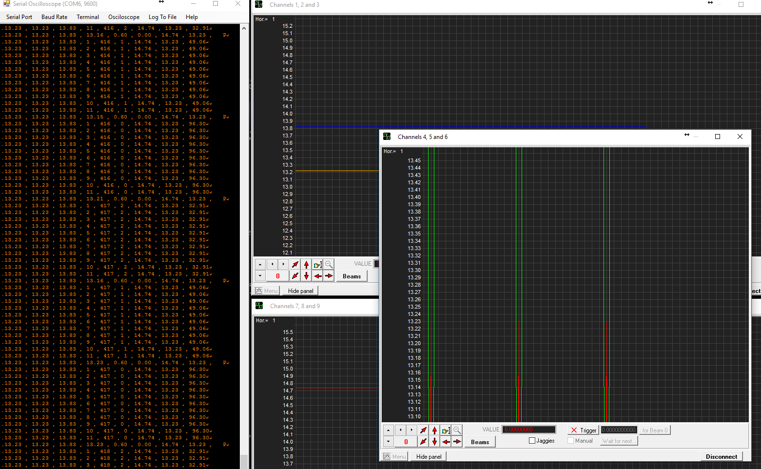

Dunkel
Цитата: clawham от 02 Март 2018 в 22:42по осцилу вашему - маштабировать нитки этих каналов мин макс надо раздельно или все в одном маштабе? потом мышкой можно любую нитку увеличить разместить на экран и т.д.
Конечно, лучше каждый канал масштабировать отдельно. И желательно несколько окон с произвольным набором каналов.

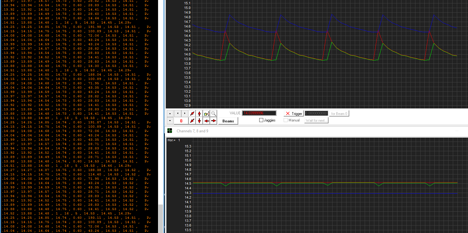

В осцилоскопе реализовано 3 окна с 3 каналами:

Dunkel
Цитата: clawham от 06 Март 2018 в 10:10с 9 отдельно маштабируемыми графиками на одном экране есть проблема. у меня их всего штук 6 организовано. Но если надо - можем и изгольнуться
6 графиков вполне достаточно, и лучше их разнести на 2 окна.
А остальные каналы пусть отображаются в текстовом виде в терминале.
