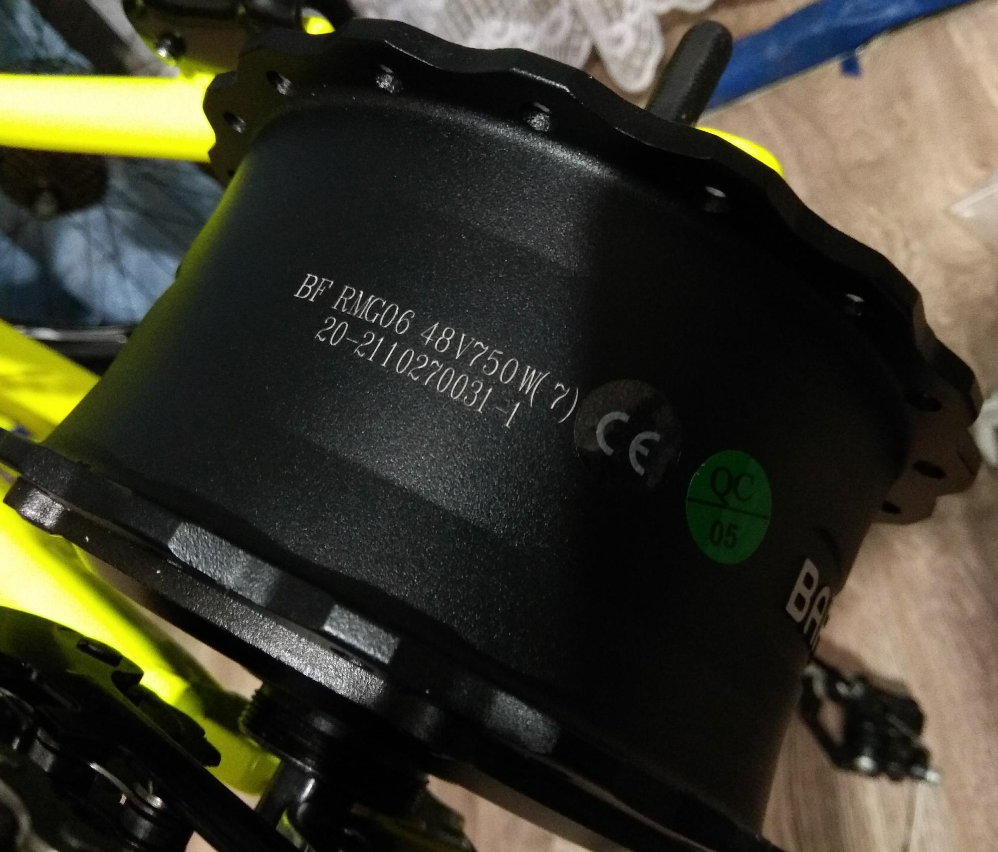

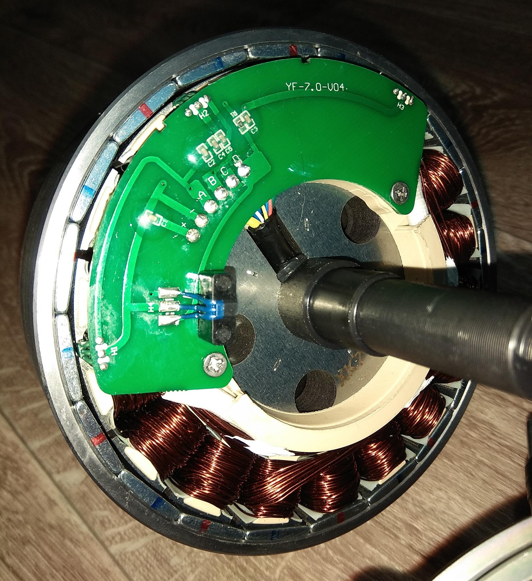

Petrovich_
Цитата: Petrovich_ от 11 Дек. 2021 в 19:18Алюминиевой вставки нет, вместо ее сплошное железо якоря, которое плотно посажено на вал. На первый взгляд видно, что магниты достаточно хорошо проклеены на бокситку. С одной стороны, обмотки немного пролиты лаком.
Мотор новой ревизии.
Покупал тут =>> https://aliexpress.ru/item/4000169793368.html?sku_id=12000019995470460&spm=a2g0s.9042311.0.0.7ef633edvNohTK
Ищите такой мотор. Он очень надежный. Сплошной железный статор сидит на оси намертво и отлично отводит тепло. Сначала вкачивал в него 35А, а сейчас 55А. Мотор не греется и статор не расшатывается.
newsky526
Цитата: Petrovich_ от 16 Нояб. 2023 в 12:24Ищите такой мотор. Он очень надежный. Сплошной железный статор сидит на оси намертво и отлично отводит тепло. Сначала вкачивал в него 35А, а сейчас 55А. Мотор не греется и статор не расшатывается.
Интересно. Вес тоже явно по больше будет.
Миникрошка 4 витка
Цитата: newsky526 от 17 Нояб. 2023 в 21:40Интересно. Вес тоже явно по больше будет.
Бафанг как-то не может остановиться на маркировке. Вечно всё перетасовывают. :-(
Раньше это видимо был "620".
Petrovich_
#1145
На сколько я помню, то вес не сильно отличался, может на 100-200грам больше. Но точно сколько не помню.
