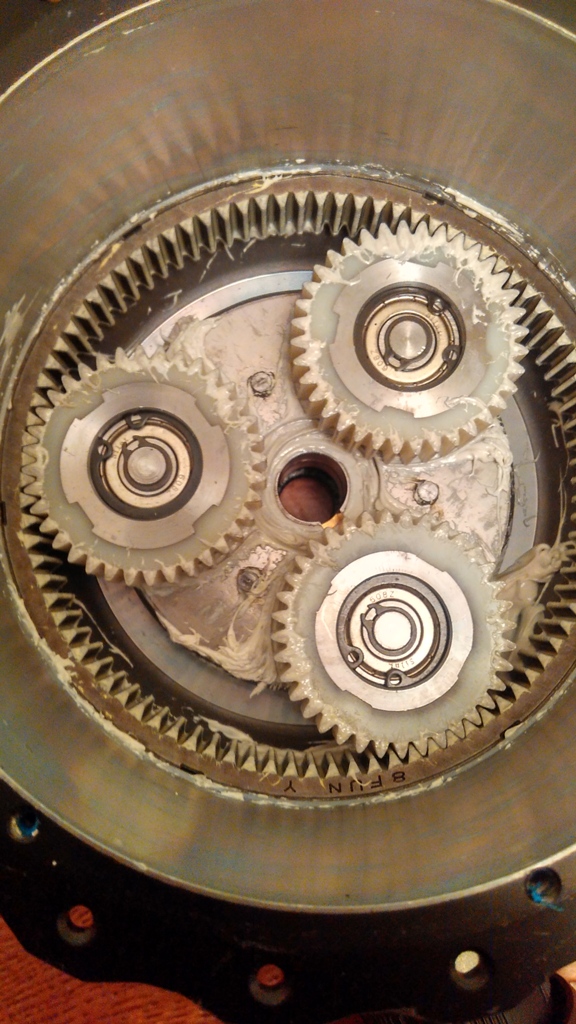

И вот такие интересные усиленные шестерни в этом моторе.
Если китайцы пишут 750Вт (номинала), значит это и оно, есть, это значит оптимальная мощность на низах.
Низы, это подъемы, тяжелые грунты, ездоки с большим весом, сильный встречный ветер и т.д.
Все мифы о невероятном форсаже китайских моторов в 500Вт быстро развеиваются при установке термодатчика.
Вот он и показывает, что длительно такие МК даже не способны держат 1.5кВт
Поэтому ответ прост.
Или ставить термодатчик.
Или душить контроллер до 1кВт, чтобы (внезапно) не уйти в зону плохого КПД/высокого расхода.  :pardon:

Разобрал мотор Bafang 750вт дальше, ширина статора впечатляет 31мм !
Василий22
А сколько у него диаметр статора? и количество жил на фазу
Sergio888
диаметр 110мм примерно, а количество жил на фазу наверное зависит от типа мотора, у меня 8Т - количество жил более 20 (плохо видно сильно очень намотано). Толщина провода примерно 0.5 - 0.6

Вообще, спорная штука. Магниты шире, но диаметр меньше. Та же тема и с редуктором. Шестерни усиленные, но ведь и более нагруженные, потому что и солце и сателиты меньше в диаметре.

В живую я сравнивал, по размеру шестерни у этого бафанга гораздо мощнее, чем у МACа, могу прислать фото чуть позже. Мне интересно сейчас этот моторчик заспицевать и подать на него ампер так 50, и посмотреть как он себя будет чувствовать. :-D Заодно посмотрю как фазовые провода будут греться.
Самое интересное, что бафанг пишет у этого мотора мощнейший момент - до 80Нм(и это в штатном режиме). Как я понимаю это гораздо выше чем у МАСа и у бафанга BPM.
