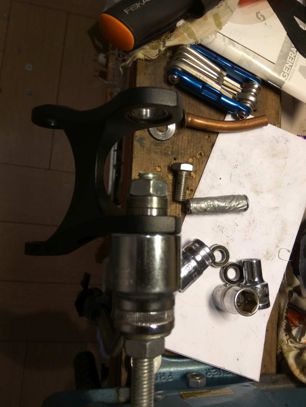

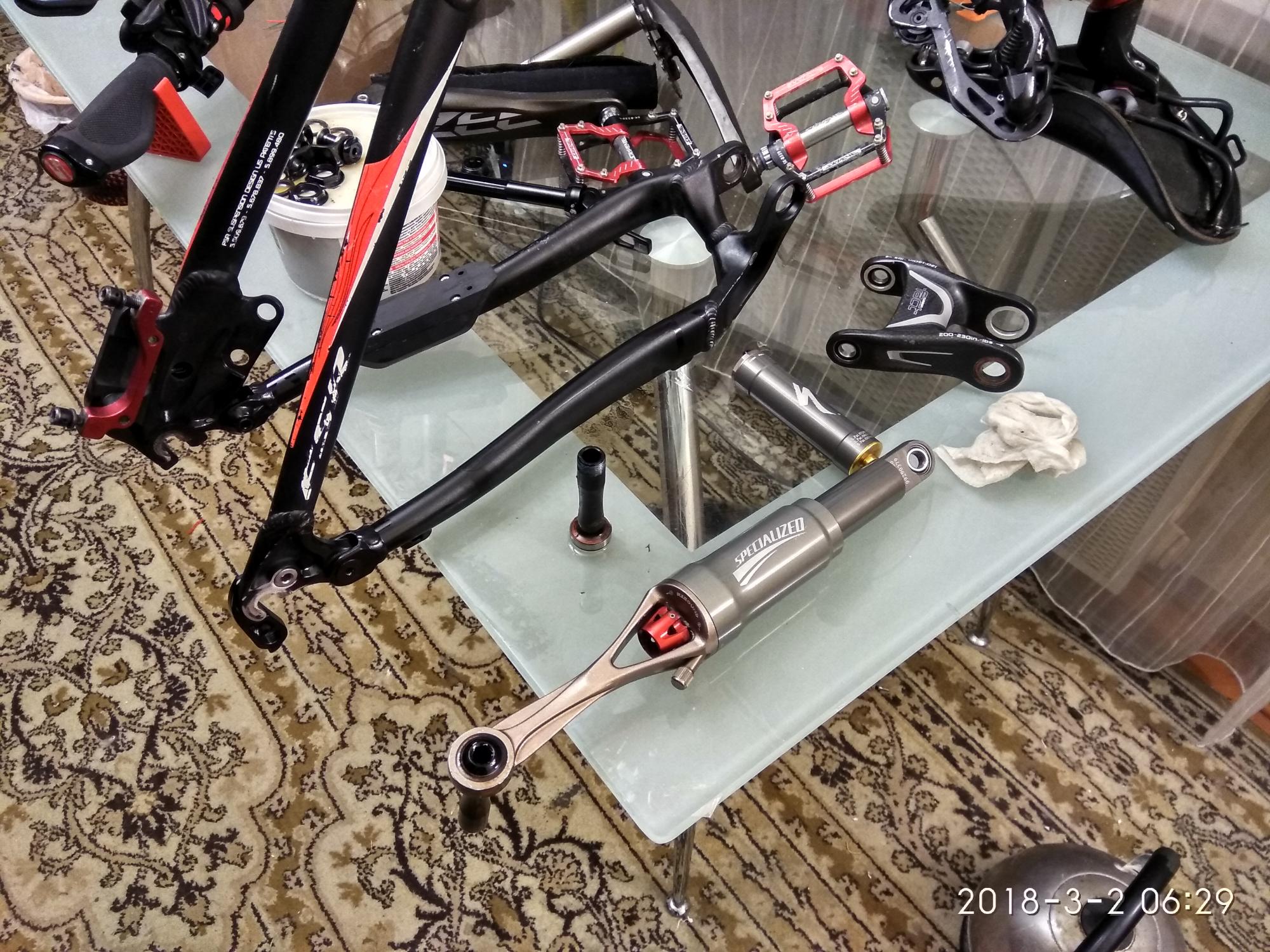

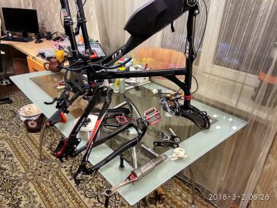

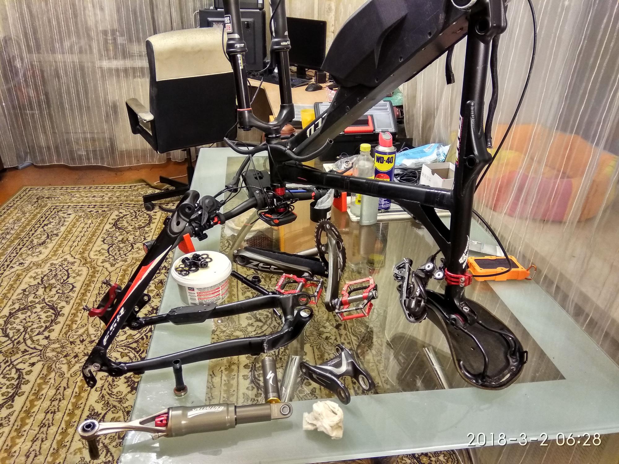

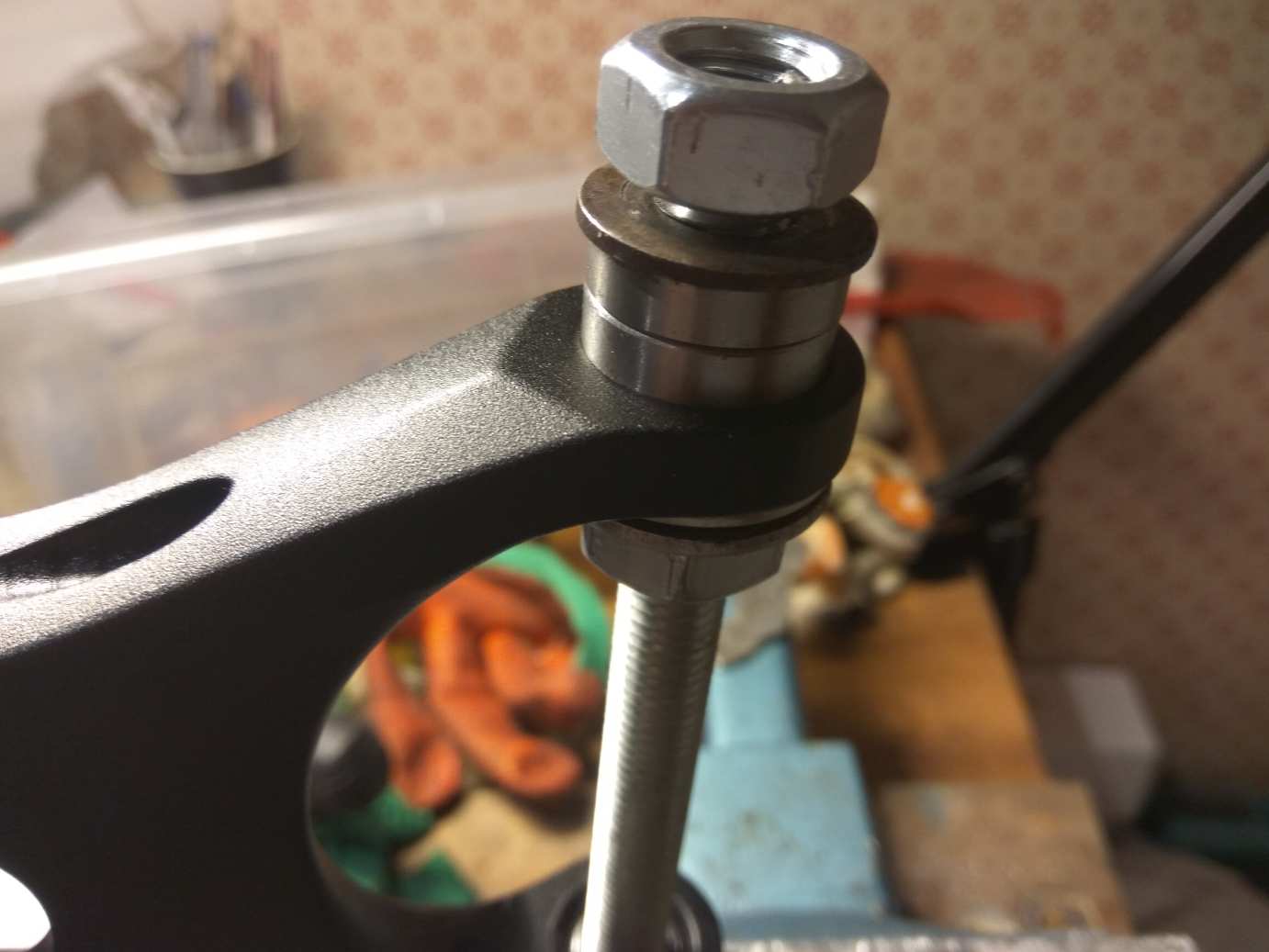

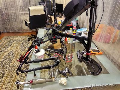

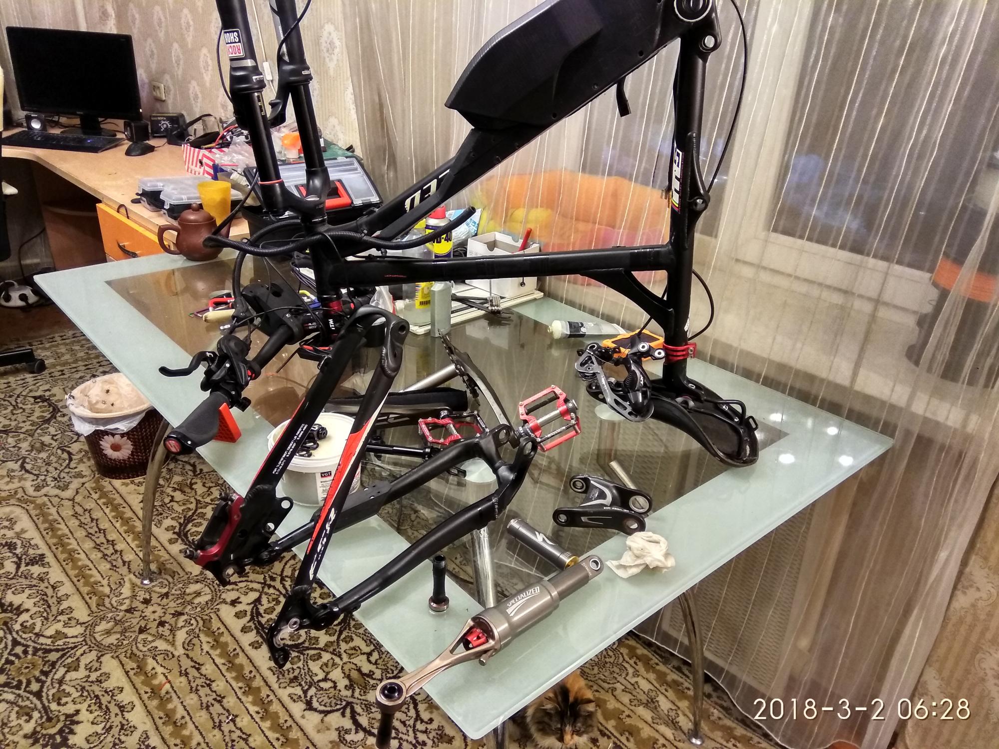

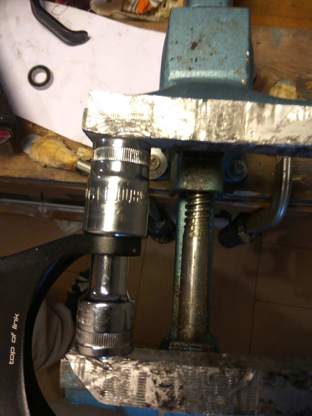

Чуяла моя жопа, что пора проверить, что творится в линках подвески. Полез не зря - судя по всему, с 2008 года линки никто не перебирал. Все знатно подзакисло - вода дала ржавчину с подшипников, и разнесла эту субстанцию, как клей, по всем осям и линкам. Вначале пытался разобрать дома - мало что смог сделать. Потом сгонял в велоподвальчик - аналогично, почти ничего не смогли сделать. Полностью разобрал задний треугольник - и вот тогда процесс и пошел. Пока не везде смог все демонтировать, оставил на ночь отмокать в ВДшке, заодно холовтековы сальники почистил в каретке.
Мораль сей басни такова - если не хотите часами выбивать оси из сочленений, хотя бы раз в год, а лучше раз в полгода, перебирайте эти чертовы сочленения.

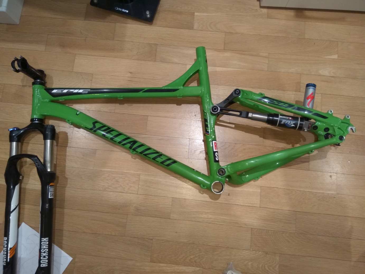

Привет! В очередной раз переделываю свой вел на BBS02 750W, отказался от 29" колес т.к. нормального подвеса под переделку так и не нашел, в результате купил такую же раму как у вас. Первое что сделал менял подшипники в линках.
Torsus_SD
У вас на год более старшая модель) 2007 года, не 8 - видно по перевернутому аморту и алюминиевому а не карбоновому линку)
Верно сделали, там все очень хорошо так закисает если долго не обслуживать. Я сегодня первый выезд сделал после полной замены всех подшипников в линках. Очень мягонько работает все. И звезду новую поставил.

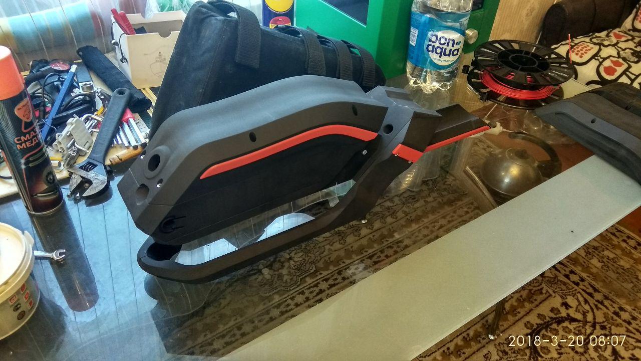

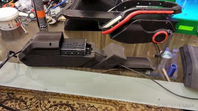

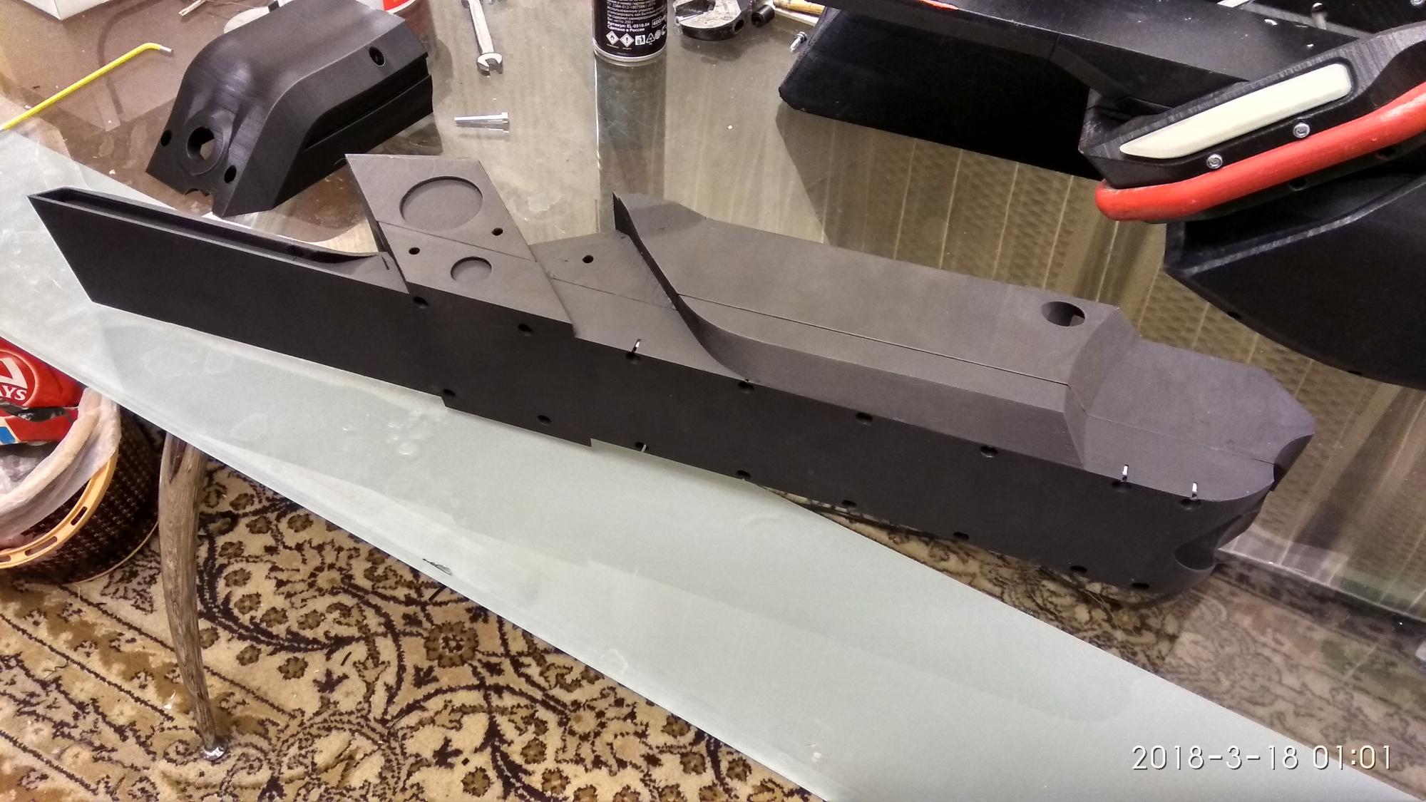

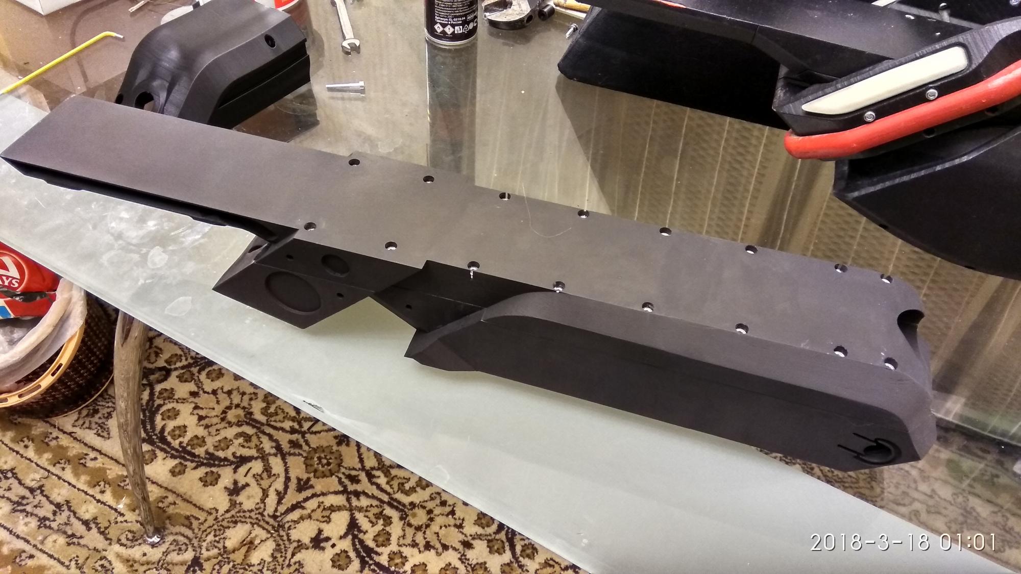

Новая форма на подходе. Надеюсь скоро будет обновление геометрии, проводки и бортового питания.
Torsus_SD

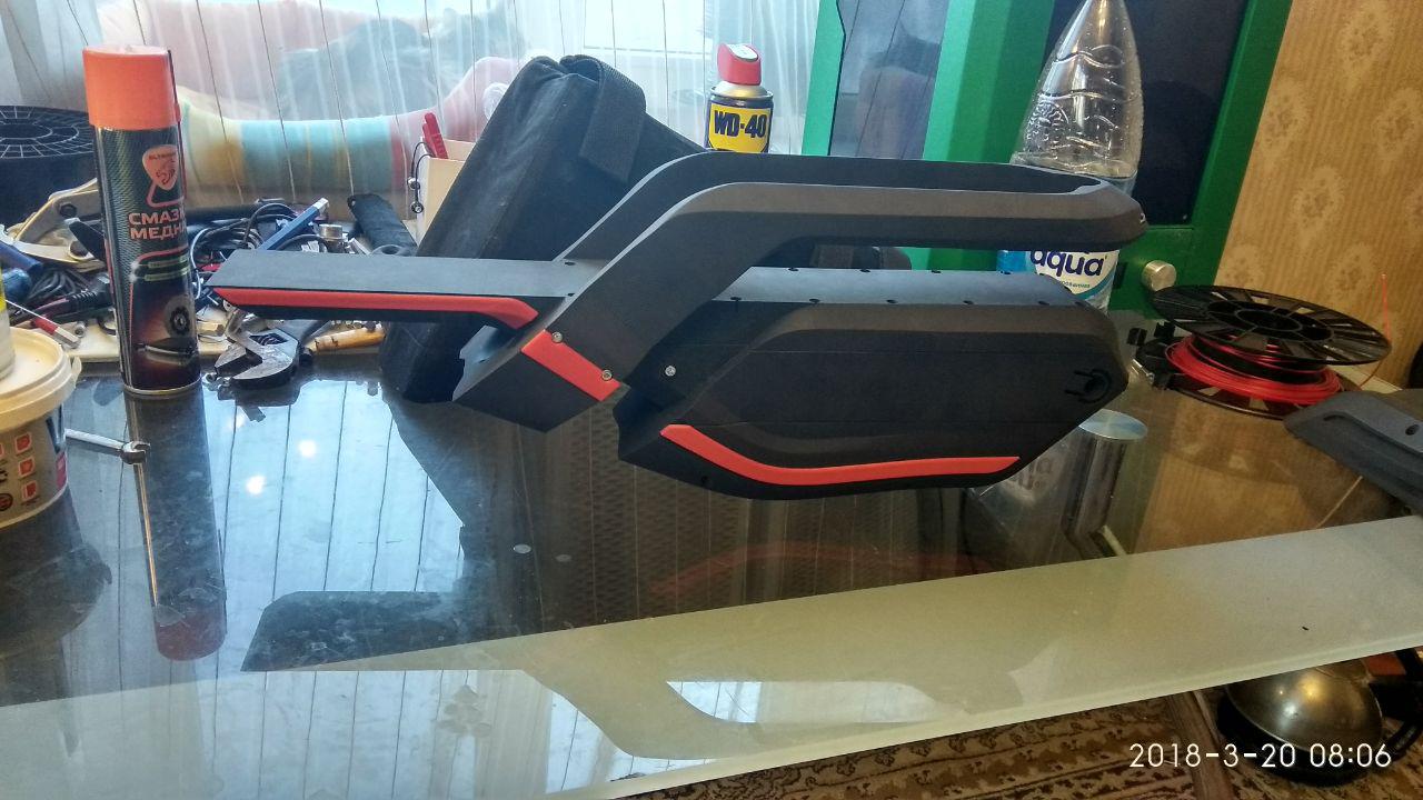

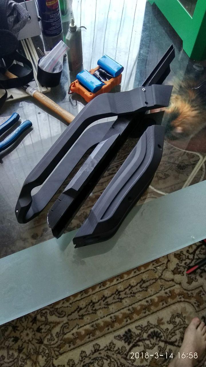

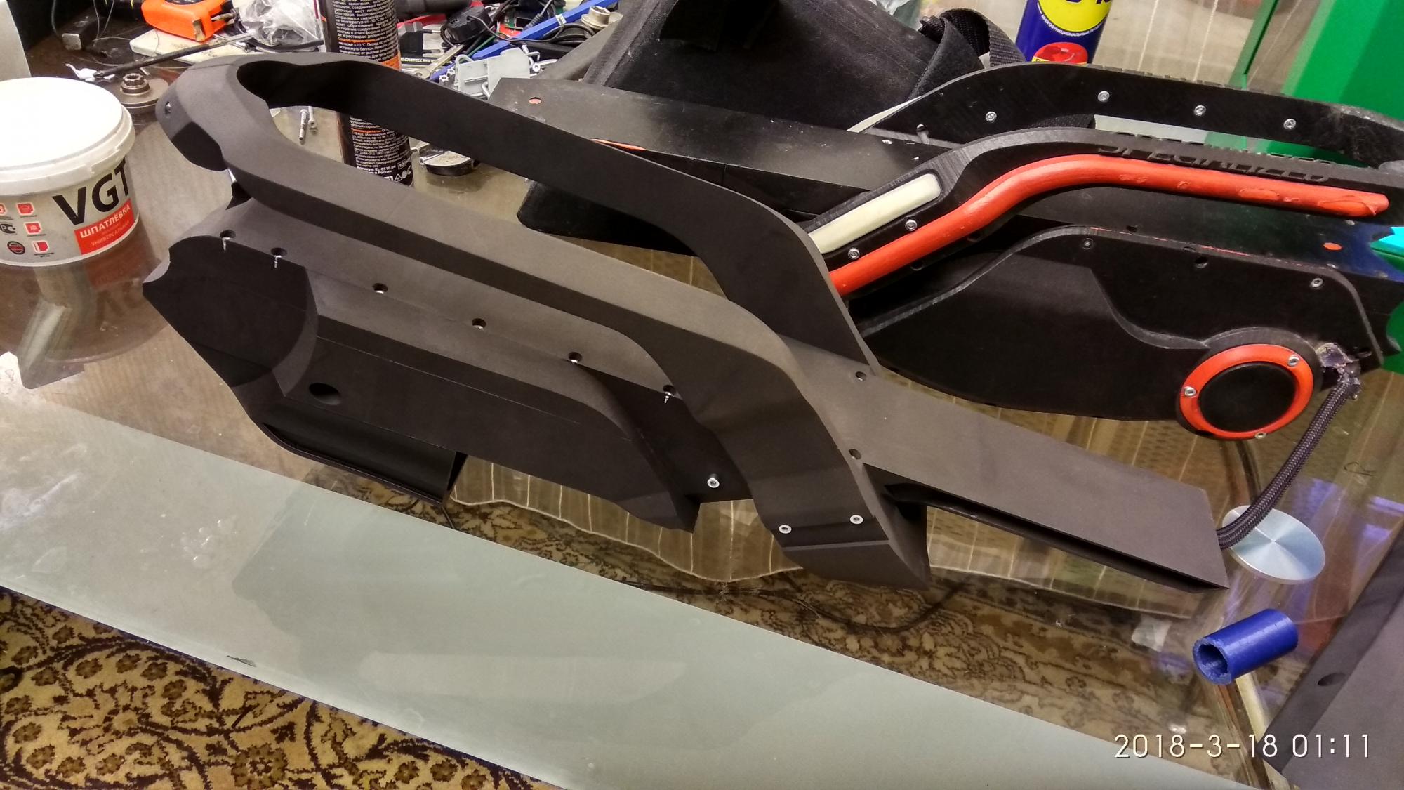

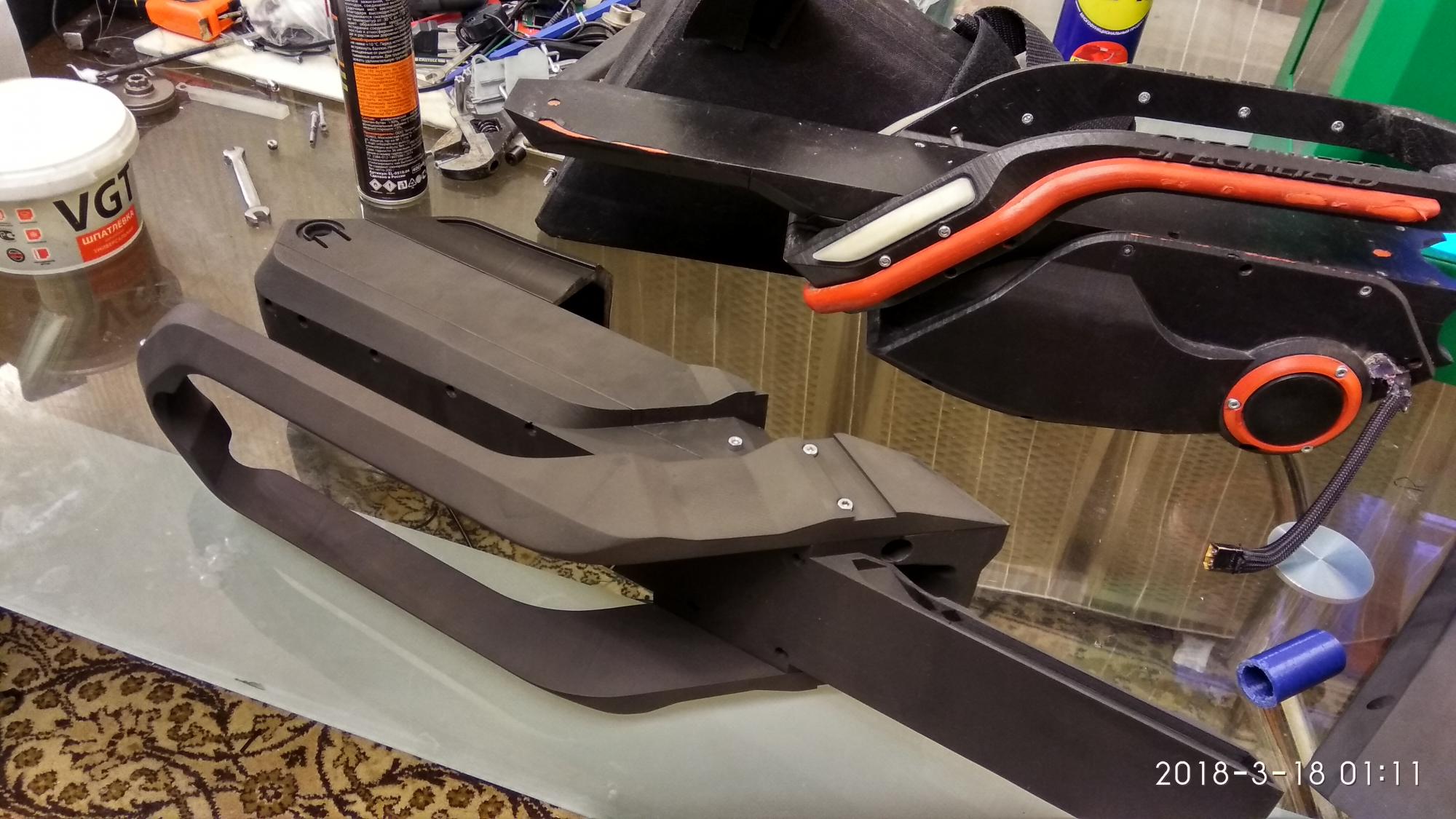

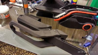

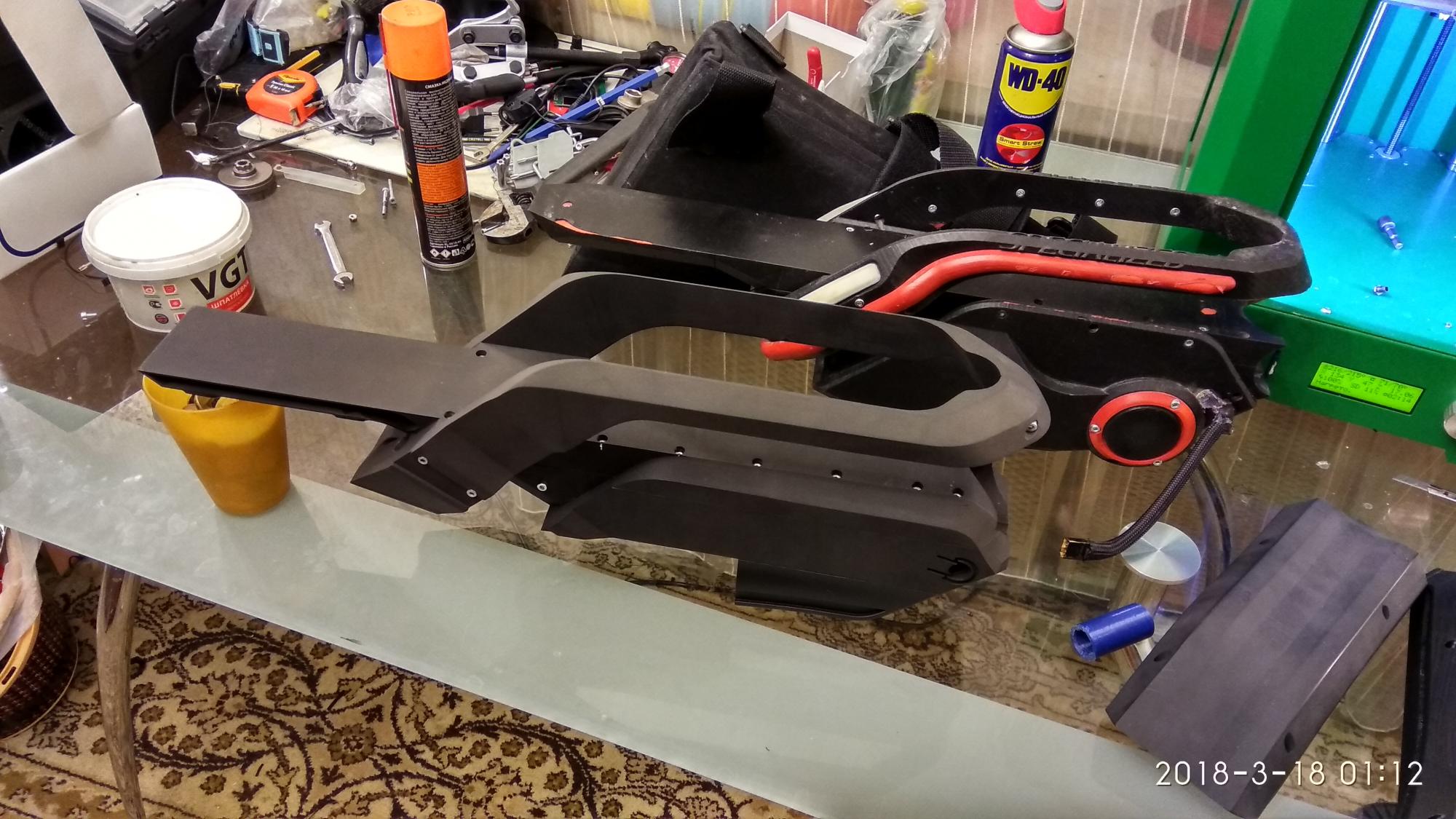

Очень многое сделал за последние дни. Примерил новый корпус к велу, к батке, к электронике. Сделал нехилую постобработку, и почти распечатал все детали. Протестировал быстросъемность, получил новую звезду , настроил под нее переклюки.
Видяшки по системе и по тому как можно демонтировать батарейку

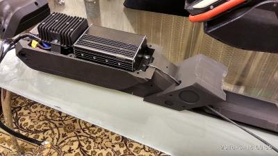

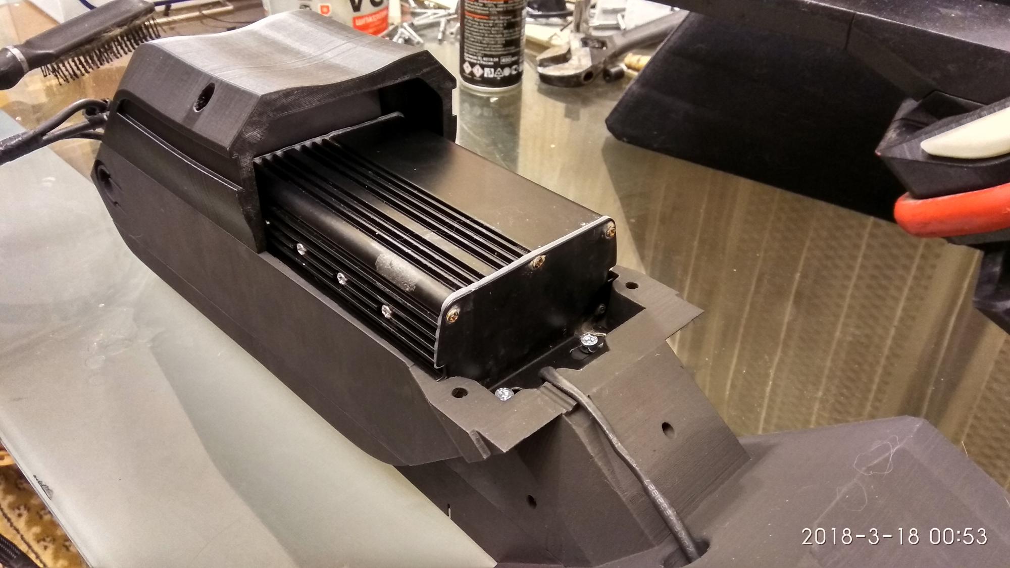

Фотки того что получается по корпусу электроники. Вообще, сэкономить веса много не вышло, выигрыш - 300 грамм по сравнению со старым, зато он, как я говорил, и прочнее, и удобнее для обслуживания, и герметичен и грязь на него не будет так оседать как на старый... дырочка в нижней части корпуса будет закрыта клапаном, который позволит циркулировать воздуху в корпусе и не давать образовываться росе .  Компановка плотная, но место там есть под все, включая проводку.

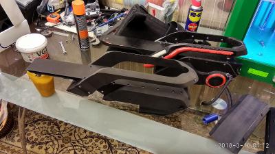

Torsus_SD

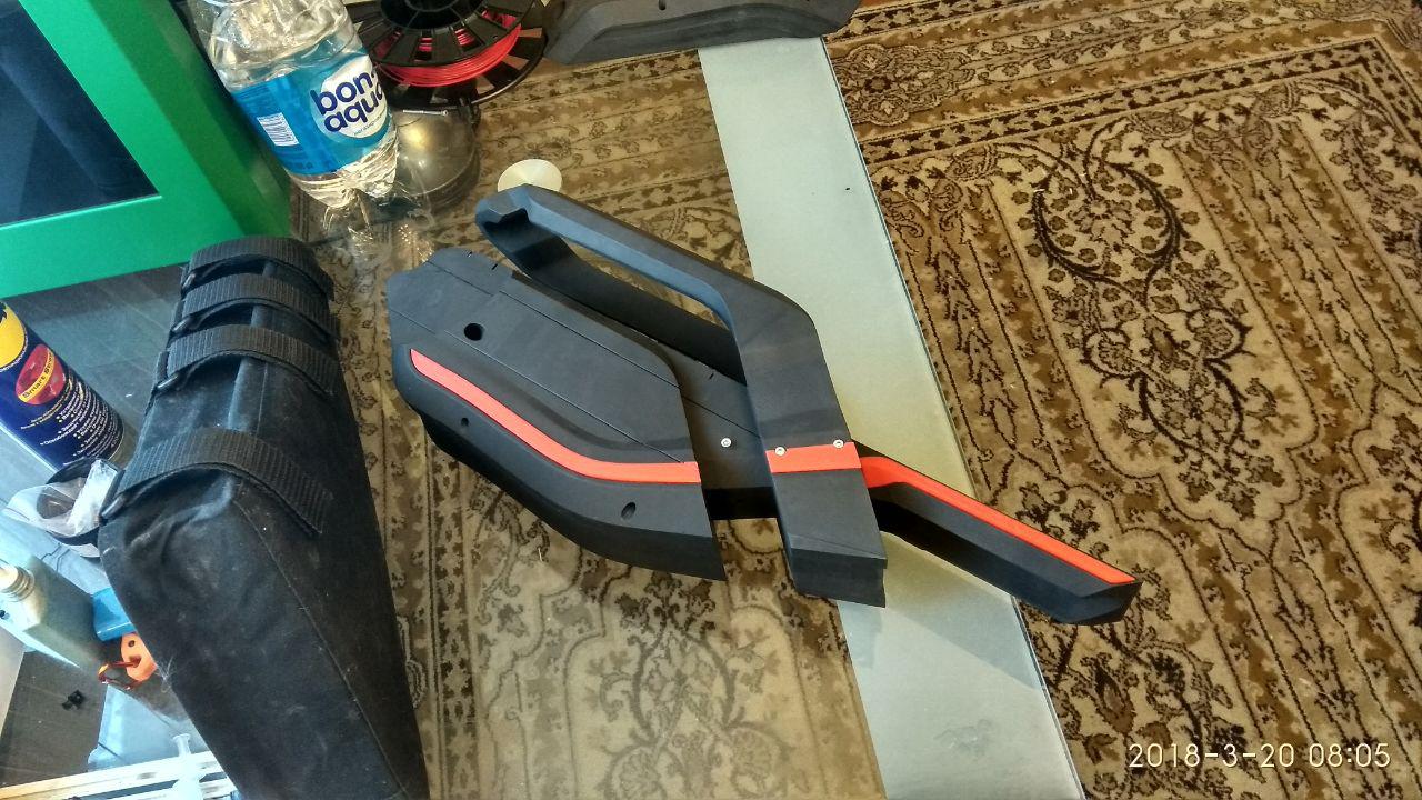

Нусс, практически все готово. Впереди только покраска (то что  сейчас грунтовка и красный пластик, соответственно цвета краски те же будут)
Вбухал конское количество времени на постобработку....
Torsus_SD
#322

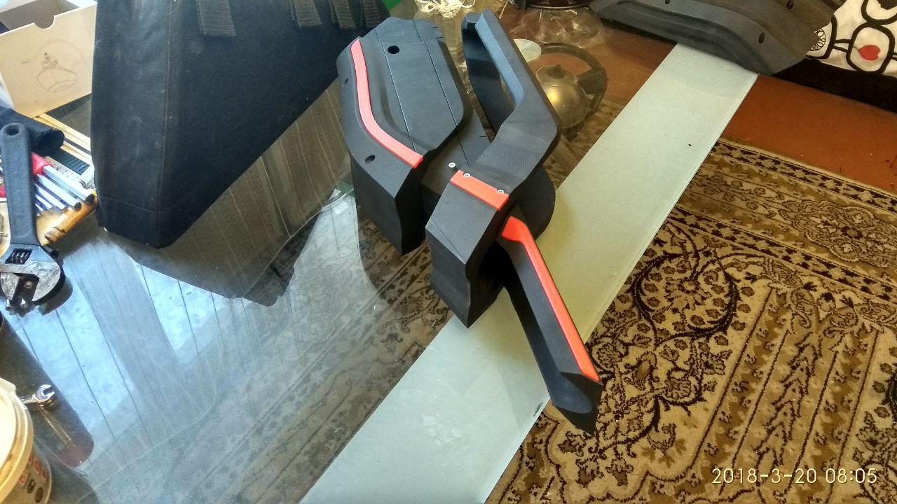

Все покрасил и смонтировал) впереди всякие мелочи и коммутация электроники
Батарея получила на 2мм больше места вверх, и на 4мм в стороны, и стала садиться просто идеально -  нет никаких усилий по ее вытаскиванию или монтажу. Боковая дуга встает в пазы со щелчком, да и все.
