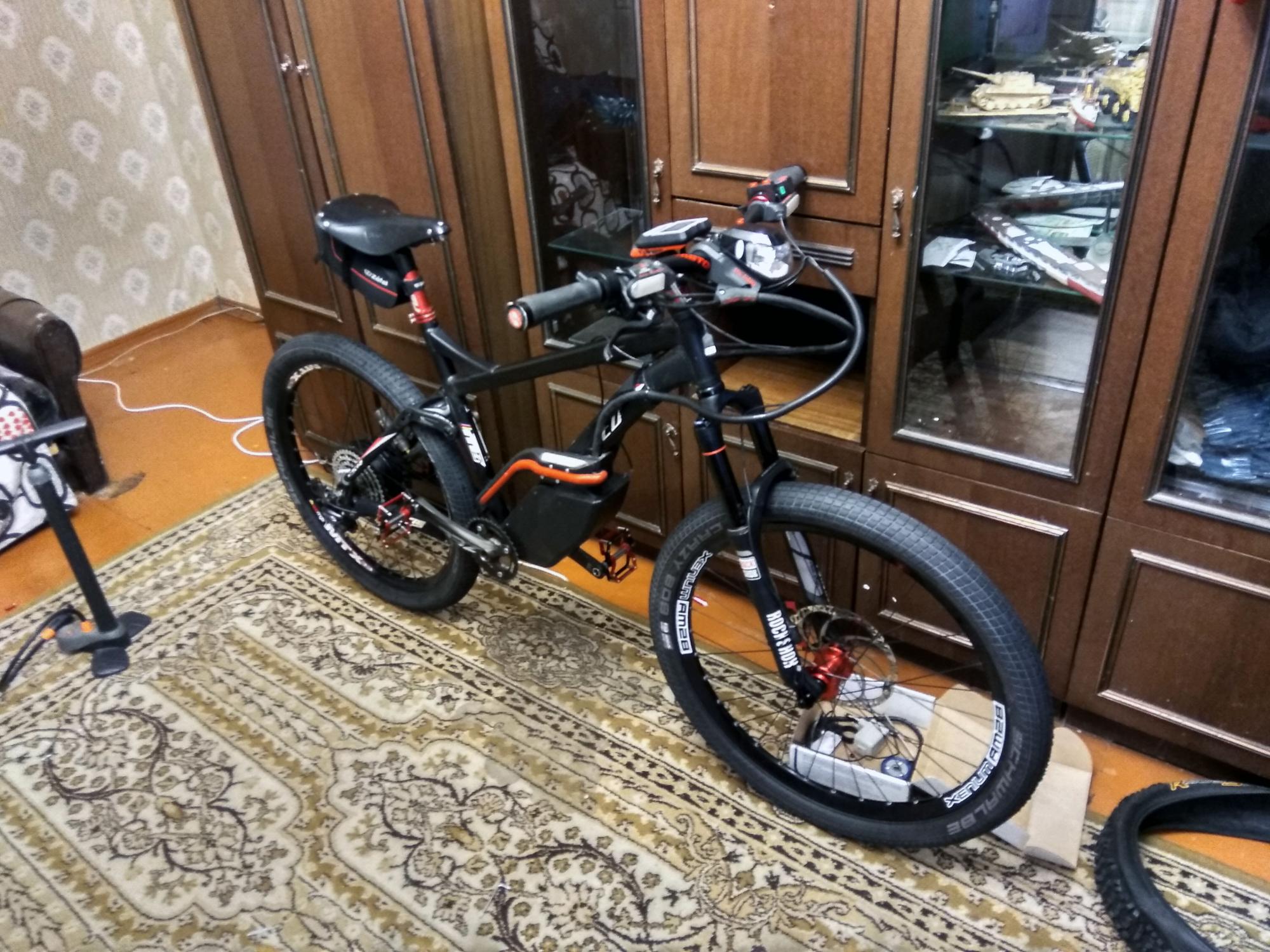

На самом деле мне эта идея нравится, и я планирую сделать следующее: Усилок я фрезерую как планировал со стороны хвостика, так как шайбы без дербана провода не снять и не поставить, да и уверенности в этом больше.
С противоположной стороны, где находится переклюк и где мало места для усилка и нет под него креплений, я в порядке эксперимента ставлю вот такие шайбы наждачные , и наблюдаю за состоянием дропов. Так и я буду спокоен, и эксперимент будет интересный
Torsus_SD

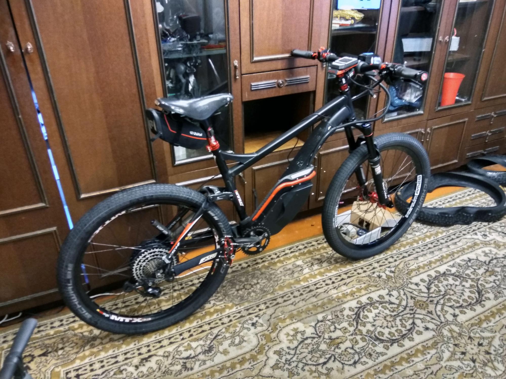

Отдал усилок в фрезеровку. Продолжаю делать из хорошего - лучшее, переделывая некоторые детали)
Приобрел новую резину, для лета и поездок на асфальтовые дальняки. 2.35, максимально широкая из того что лезет в эту раму , с толстыми боковинами и развитыми бороздками для зацепления за обод

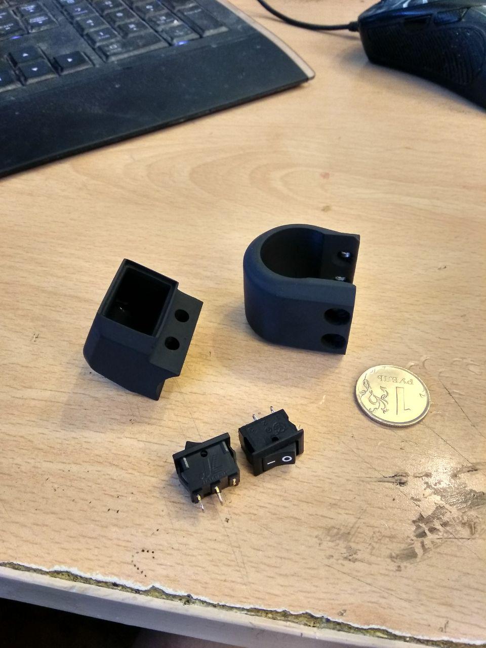

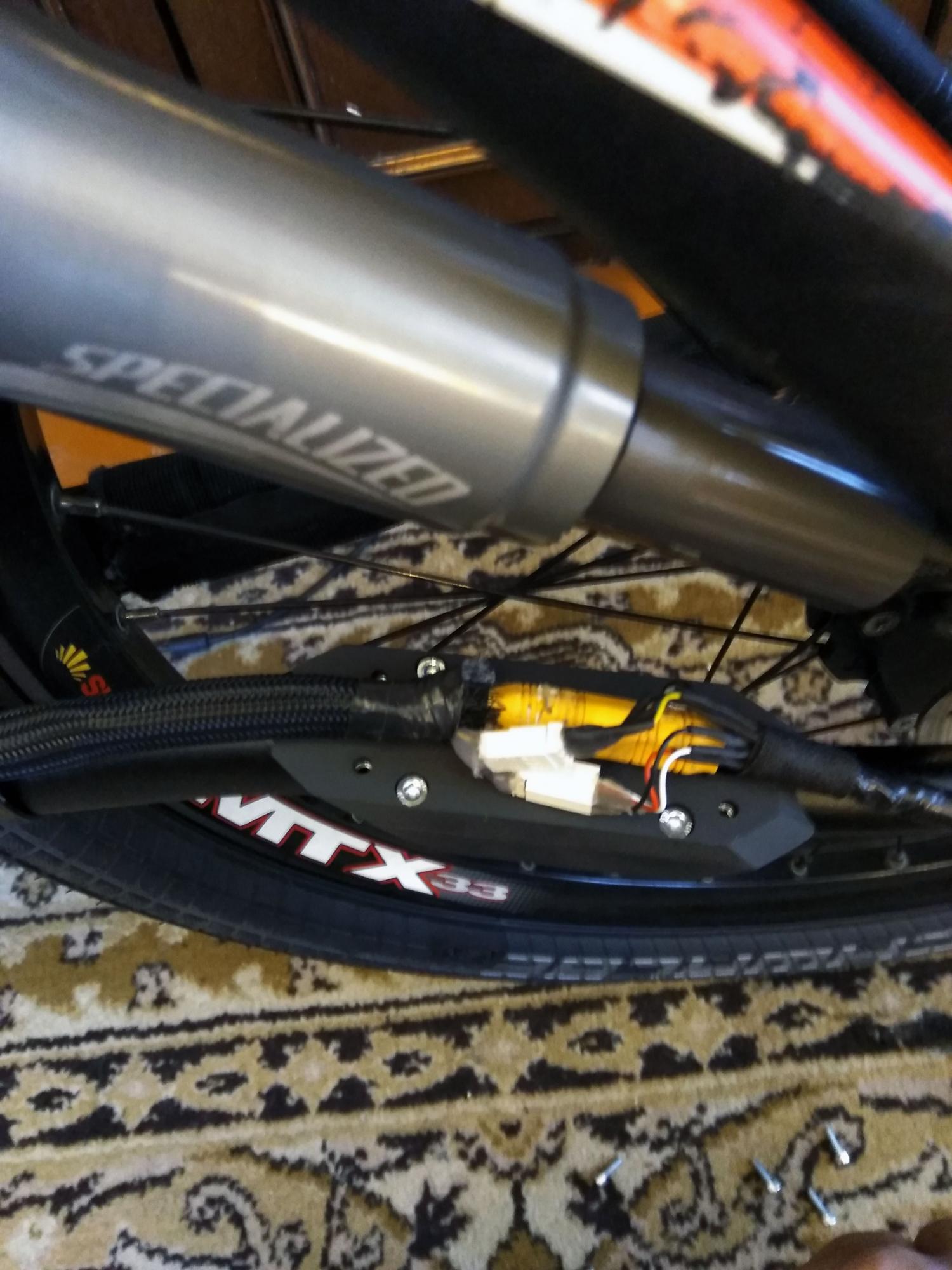

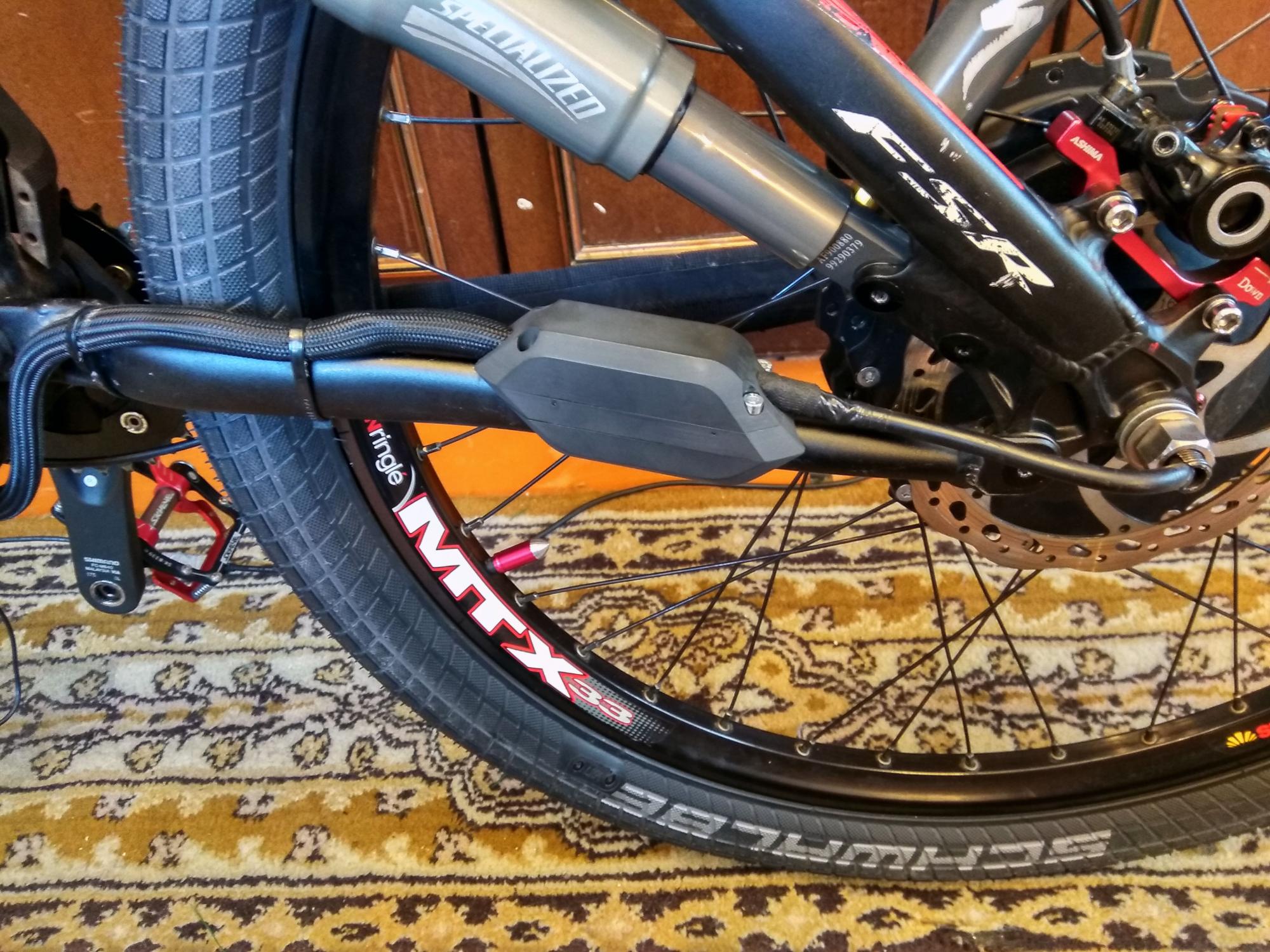

Переделал коробочку под разъемы на пере, сделал ее меньше, симпатичнее, герметичной, и более удобной для разбора и сбора - теперь ответная под крышку часть всегда прикручена к перу.

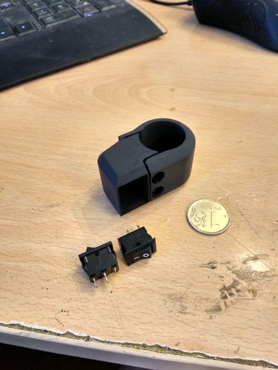

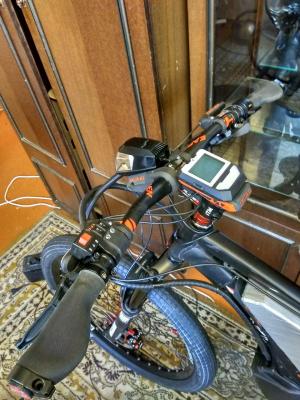

Распечатал новый блочек кнопок на руль, вместо китайского - он мне не нравился своими габаритами и , в последнее время, туплением.
Эти кнопки отвечают за вкл выкл велосипед, и за вкл выкл круиз контроль

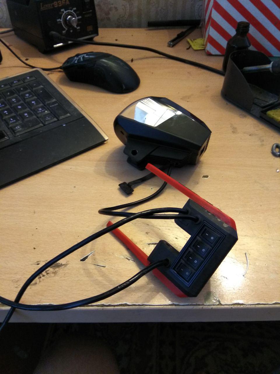

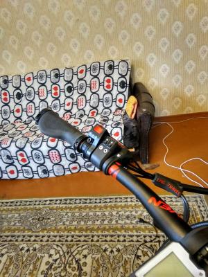

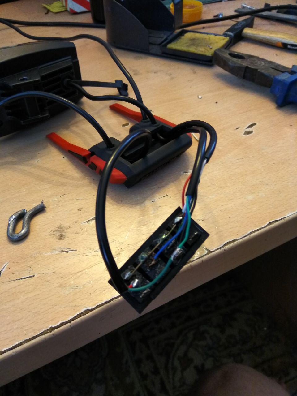

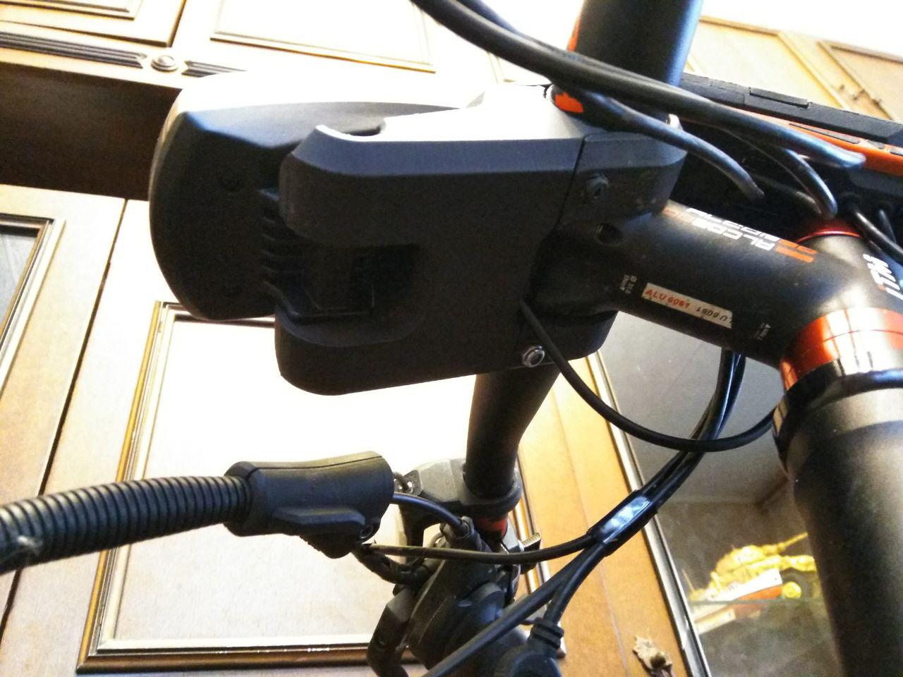

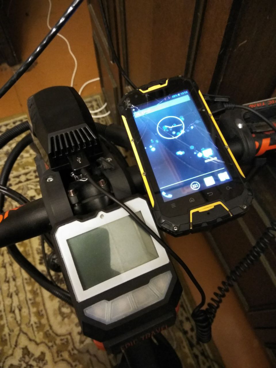

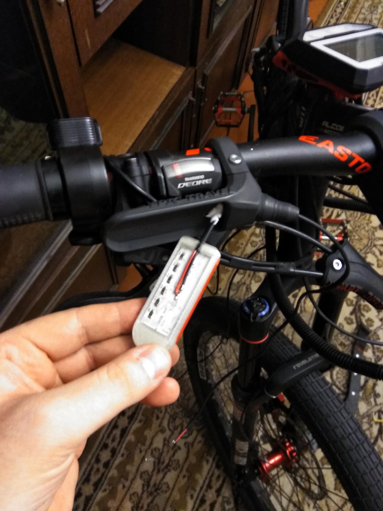

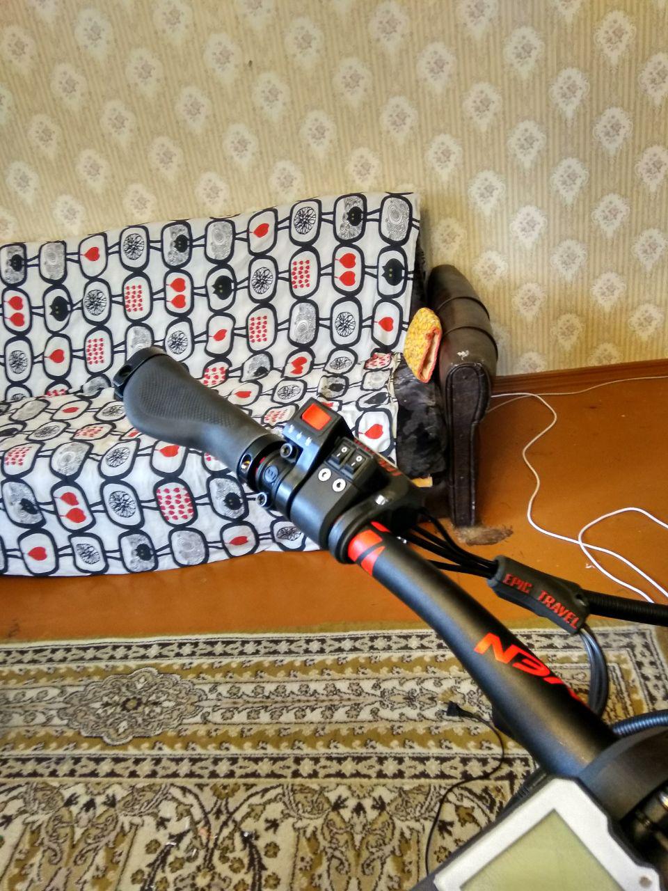

Продолжаем мучить байк. Потратил полдня на подключение моего самодельного пульта - вначале тщательно все соединял согласно своим схемам, затем мучительно, потягивая за провода, по миллиметру поставил панель на ее место.
Этот пульт многократно совершеннее старого нарульного - вместо 4 проводов в него идет всего 1 провод, а выходит - 2, оба - на руль, то есть в корпус идет всего 1 проводок. Он имеет отличную влагозащиту. Не занимает особо места на руле. Отвечает за питания ЮСБ зарядок, фары, габаритов передних, габаритов боковых и задних огней.
Растем-с. Голый припой на фотке залит цапон - лаком. на всякий случай.

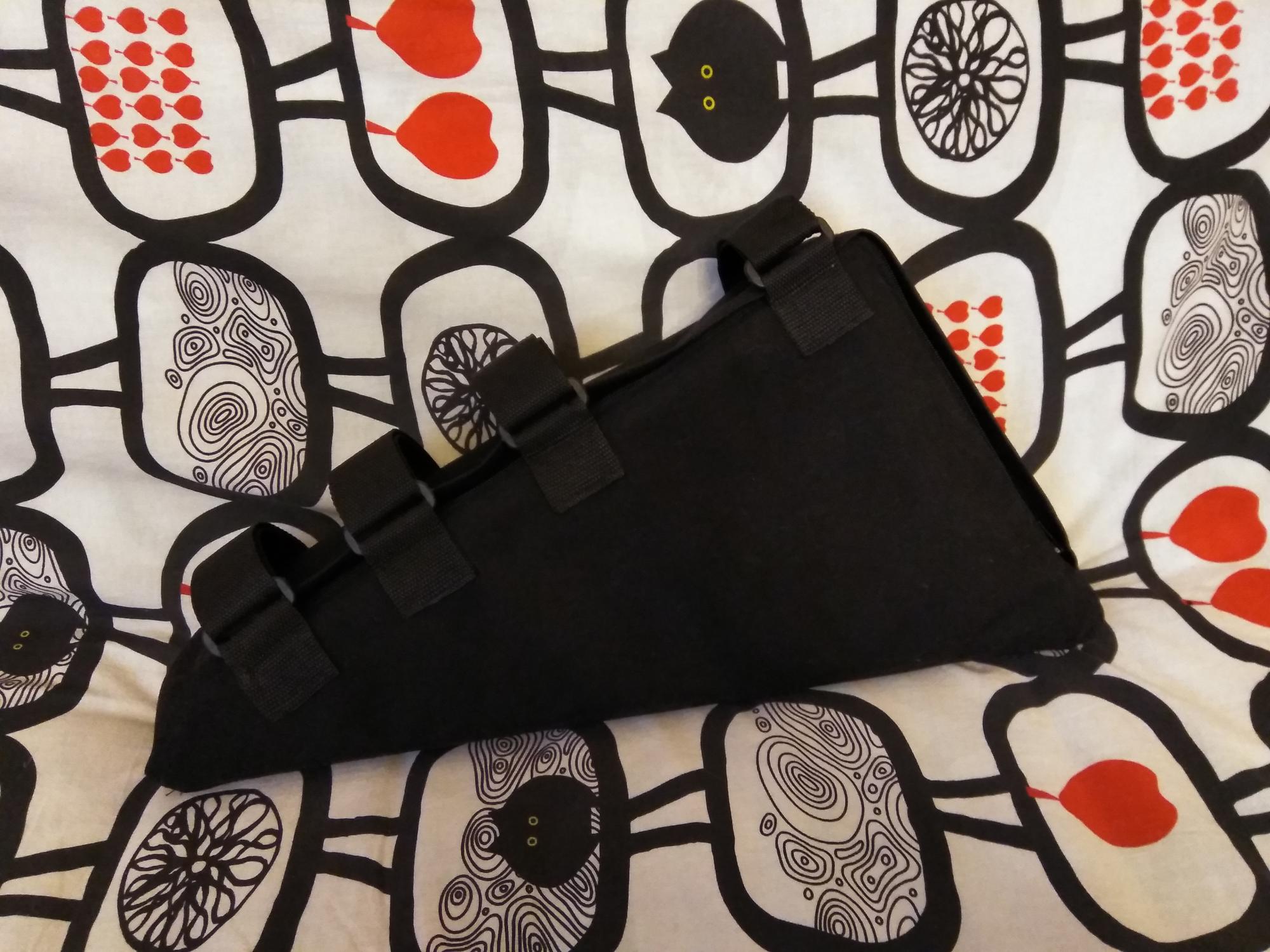

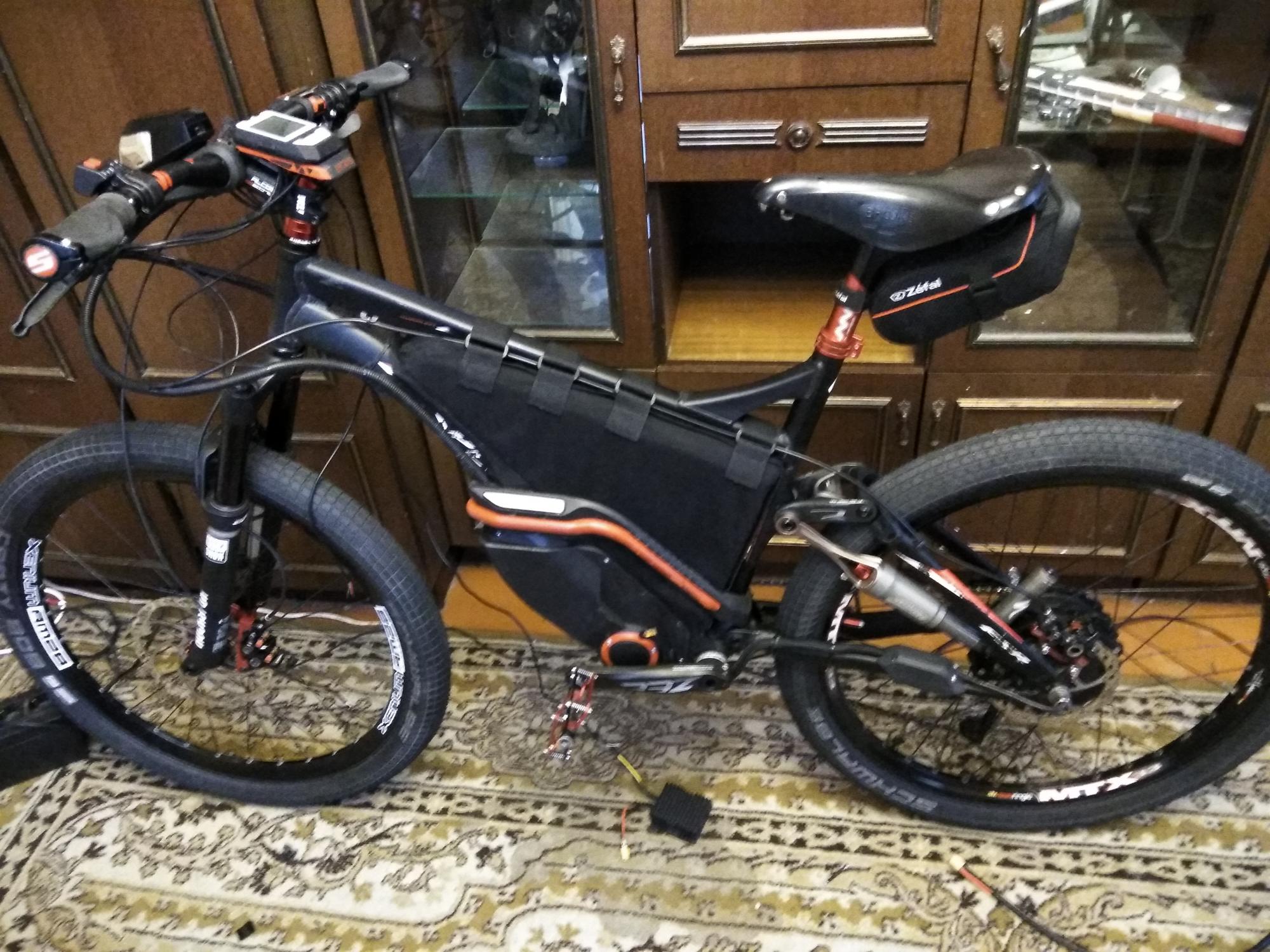

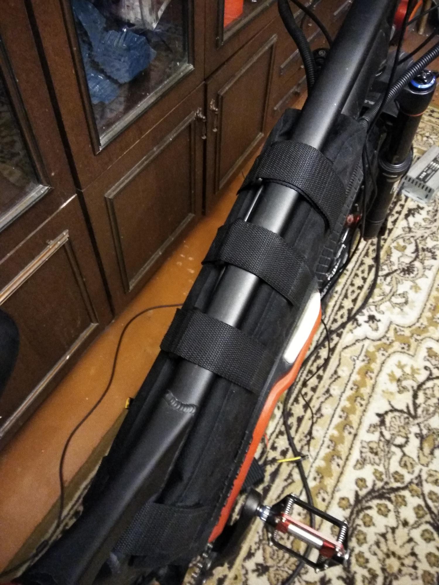

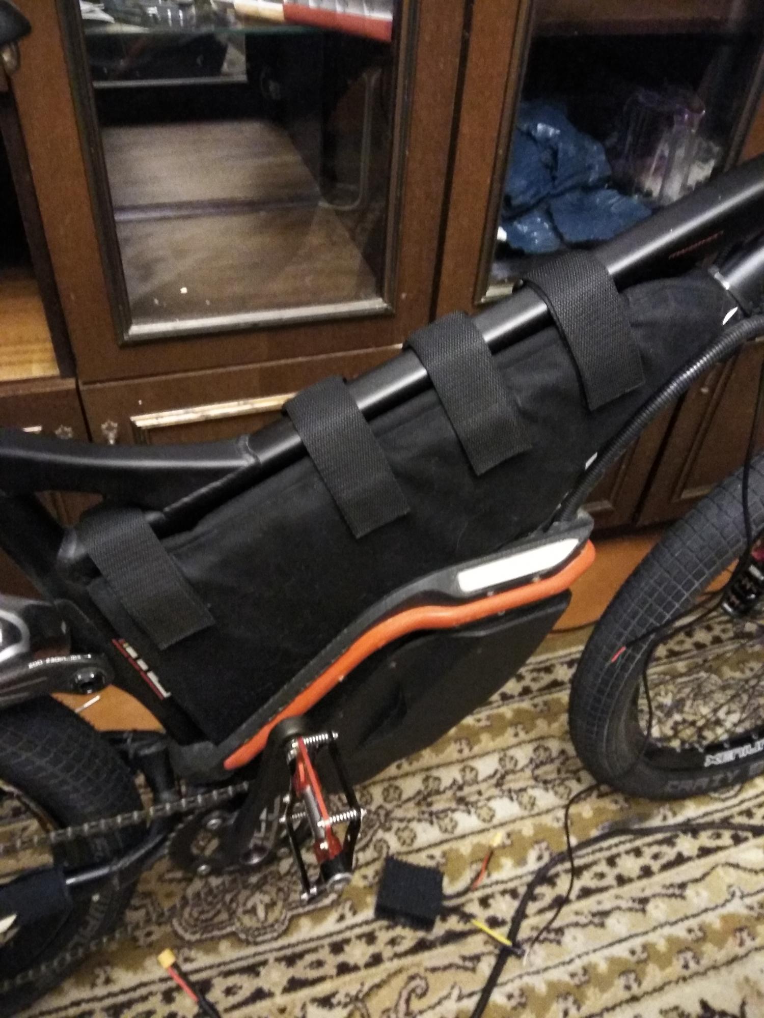

Есть такие слова - хочешь сделать что то хорошо - сделай это сам. В моем случае, это похоже на правду. у меня было аж 3 сумки, которые так или иначе отбрасывались по причине неверного кроя - а причина неверного кроя - в очень узких рамках задачи. В частности, зазоры между  батареей и рамой - около 2 мм, и туда не влезает ничего кроме слоя ткани - нельзя, чтобы в соприкасающиеся поверхности попадал ни слой ткани, сшитый внахлест, ни шов от боковых стенок, ни кончик молнии - ни-че-го.
В длинну лямок вообще никто ни разу не попал.
Итого, только 3тья сумка , сшита по мотивам 2х предыдущих, села так, как я задумывал - а лямки я вовсе изготовил и вшил сам, так как не хотел рисковать испортить хорошую основу. Вот что получилось в итоге
Мораль сей басни такова - если вы напихали в раму так много батареек, что зазоры остались милипиздрические, будьте готовы к адски проблемному пошиву сумки. Так как донести до исполнителя все аспекты крайне сложно, и зачастую проще самому делать все по месту. Особенно симпатично, на мой взгляд, вышло то как сумка *обнимает* верхнюю трубу рамы
Наконец то законченая сумка будет вымочена в суспензии силикона, а потом дополнительно промазана силиконом изнутри для влагозащиты

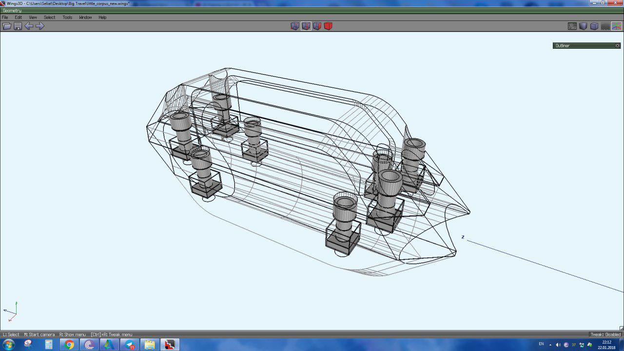

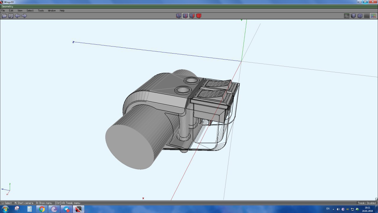

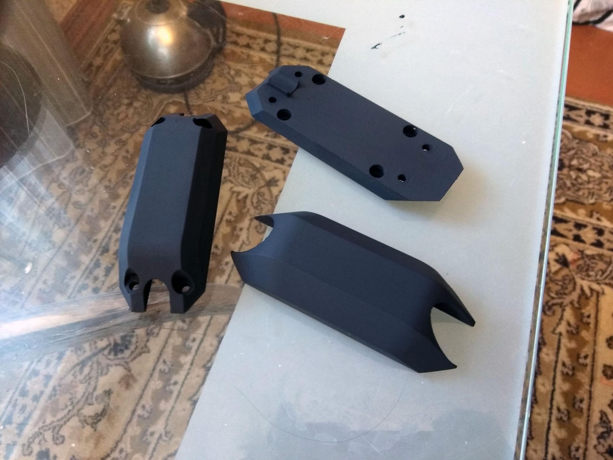

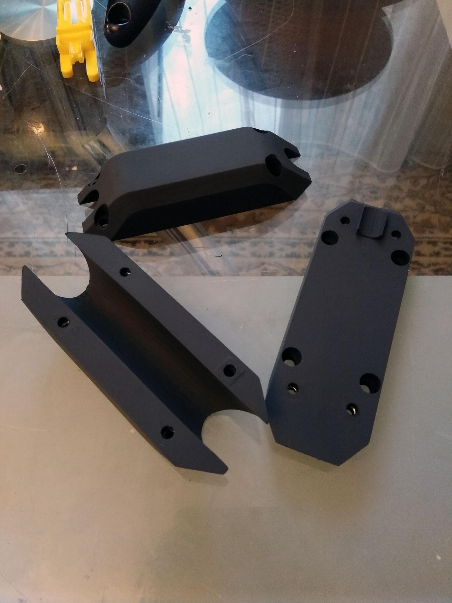

Я сейчас еще сел перемоделировать весь несущий ложемент с корпксом электроники с ноля  :-D :laugh:
А сейчас печатаю новые габариты с рядом корректировок - они тоже с ноля сделаны, заново, хоть визуально почти те же. Старое - снизу
Я считаю концепцию текущую очень годной, и получая удовольствие от процесса, улучшаю и переделываю поэлементно все его части, после проб на ходу. Байк все это время ездит и работает, а не стоит к слову)

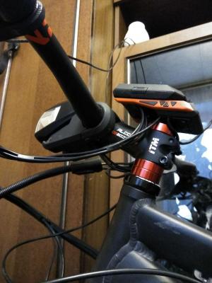

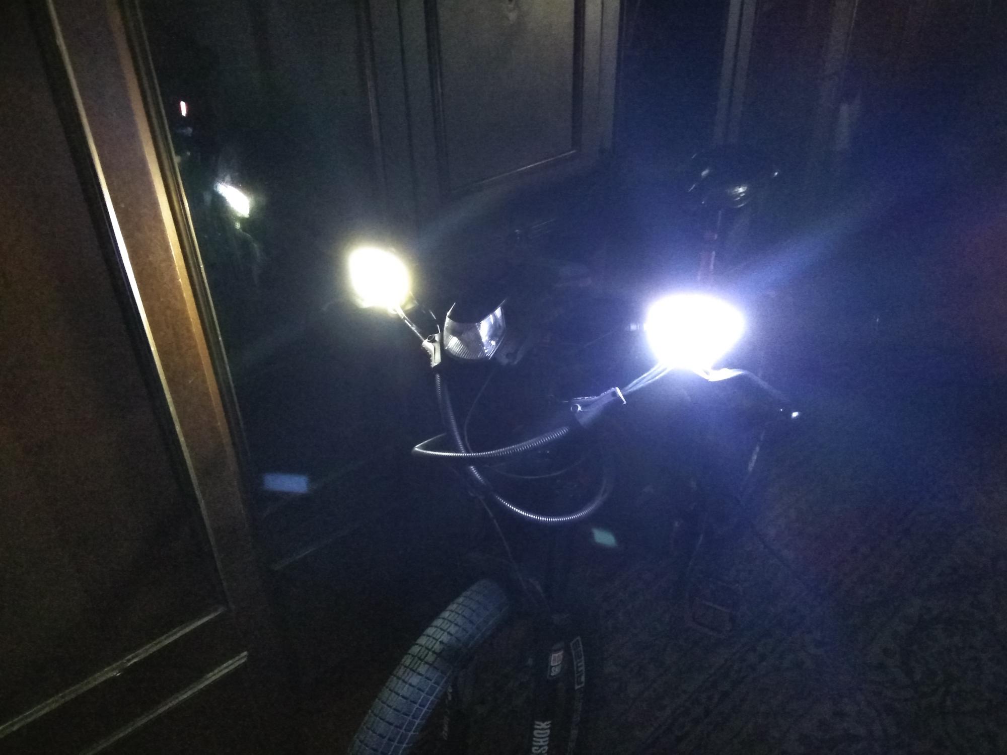

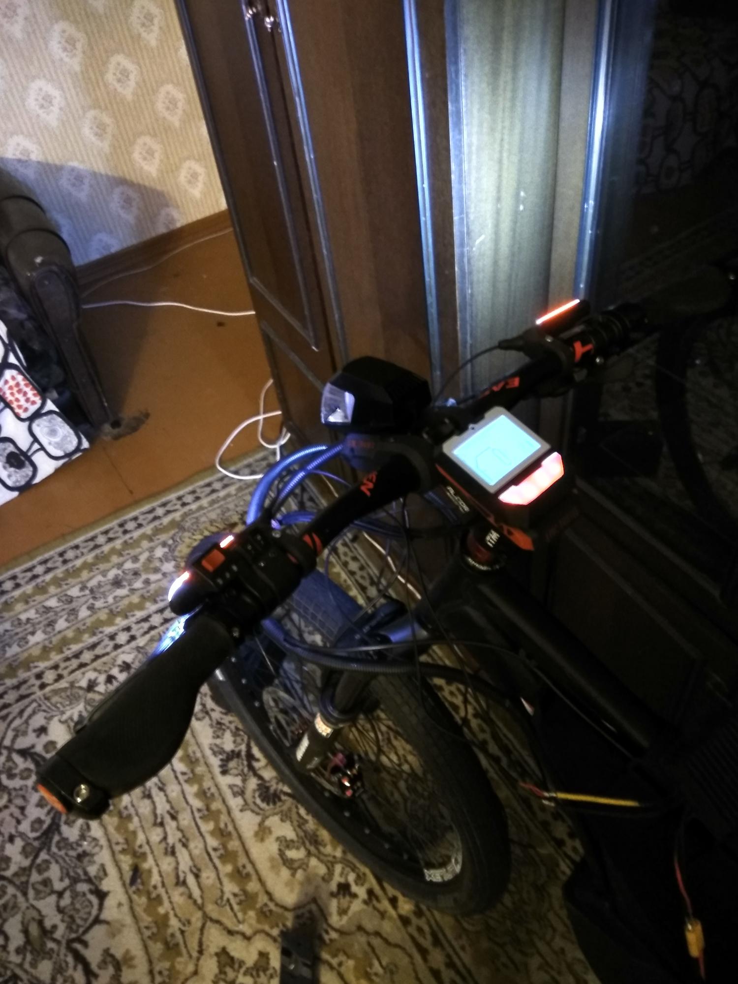

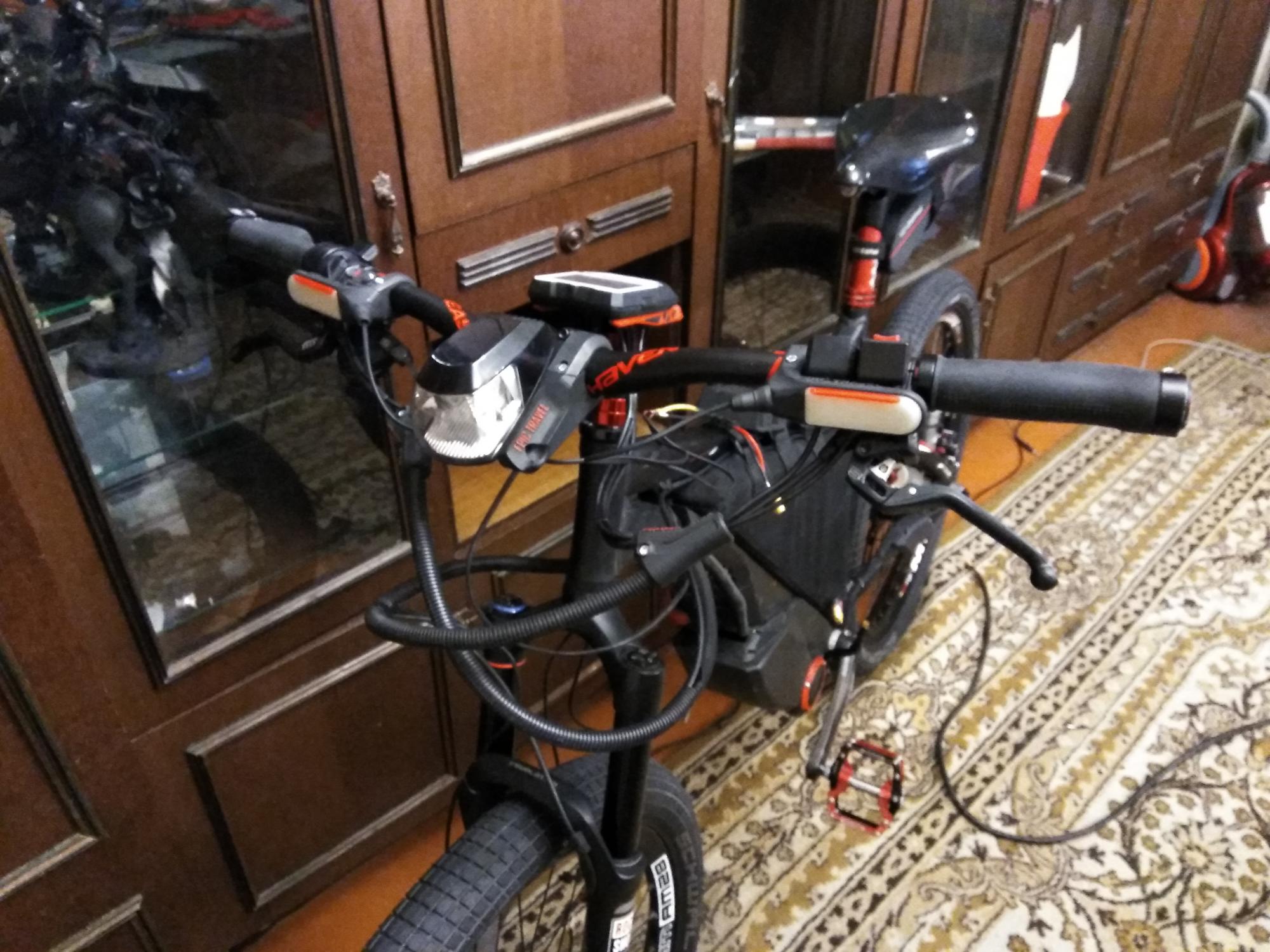

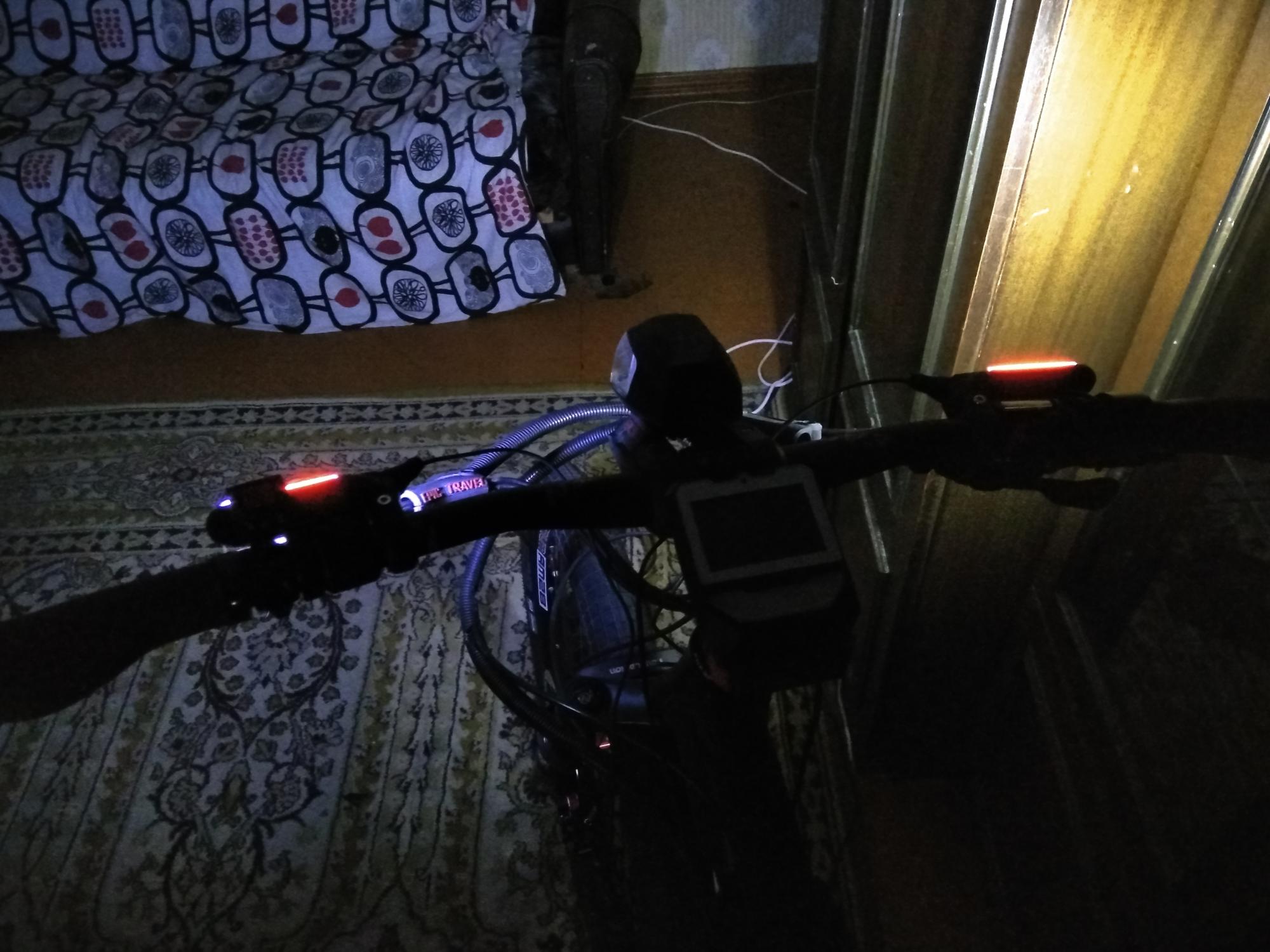

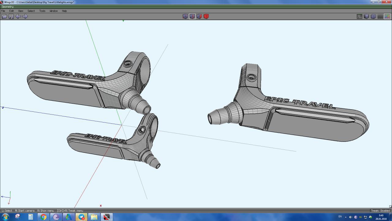

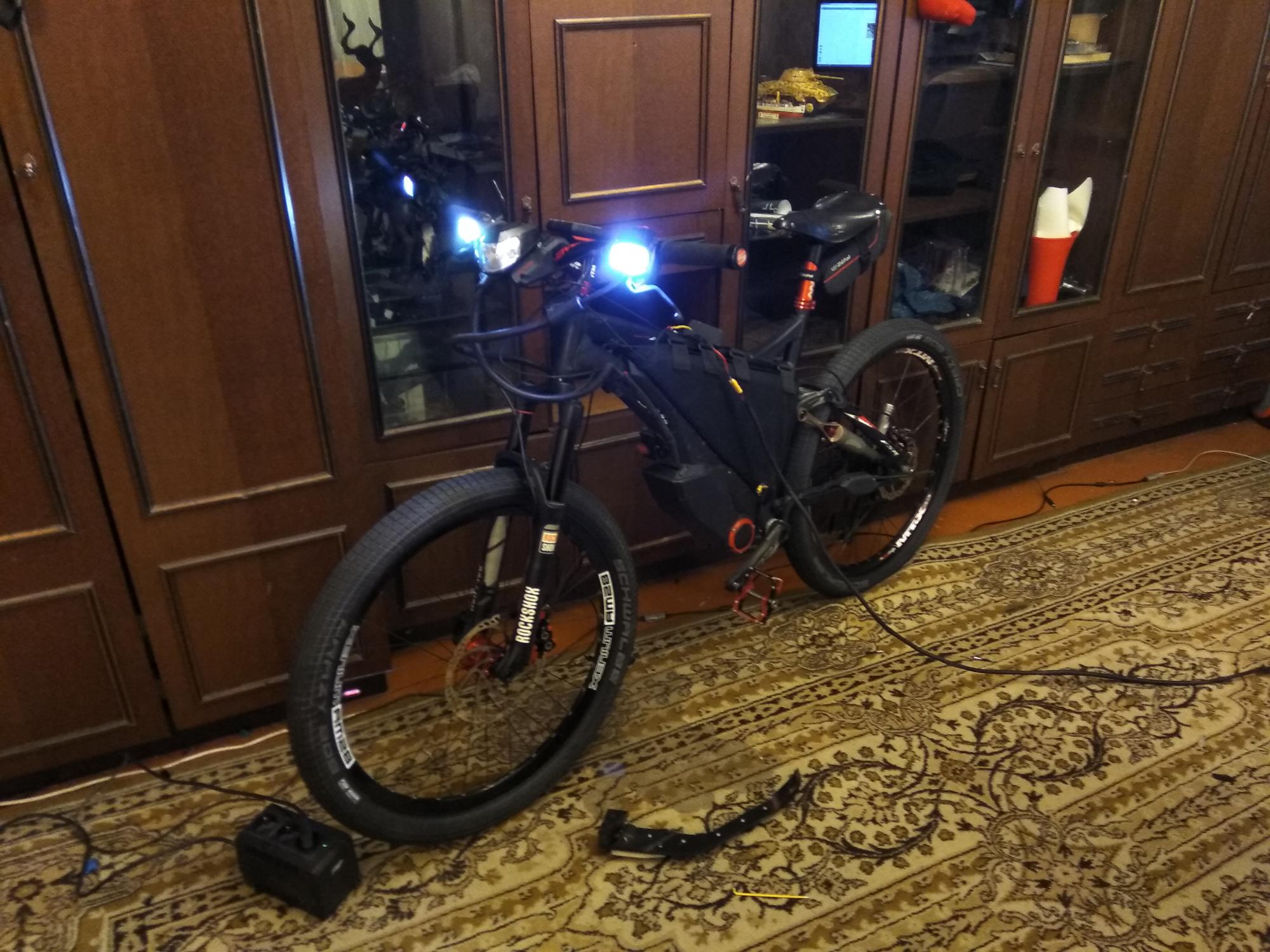

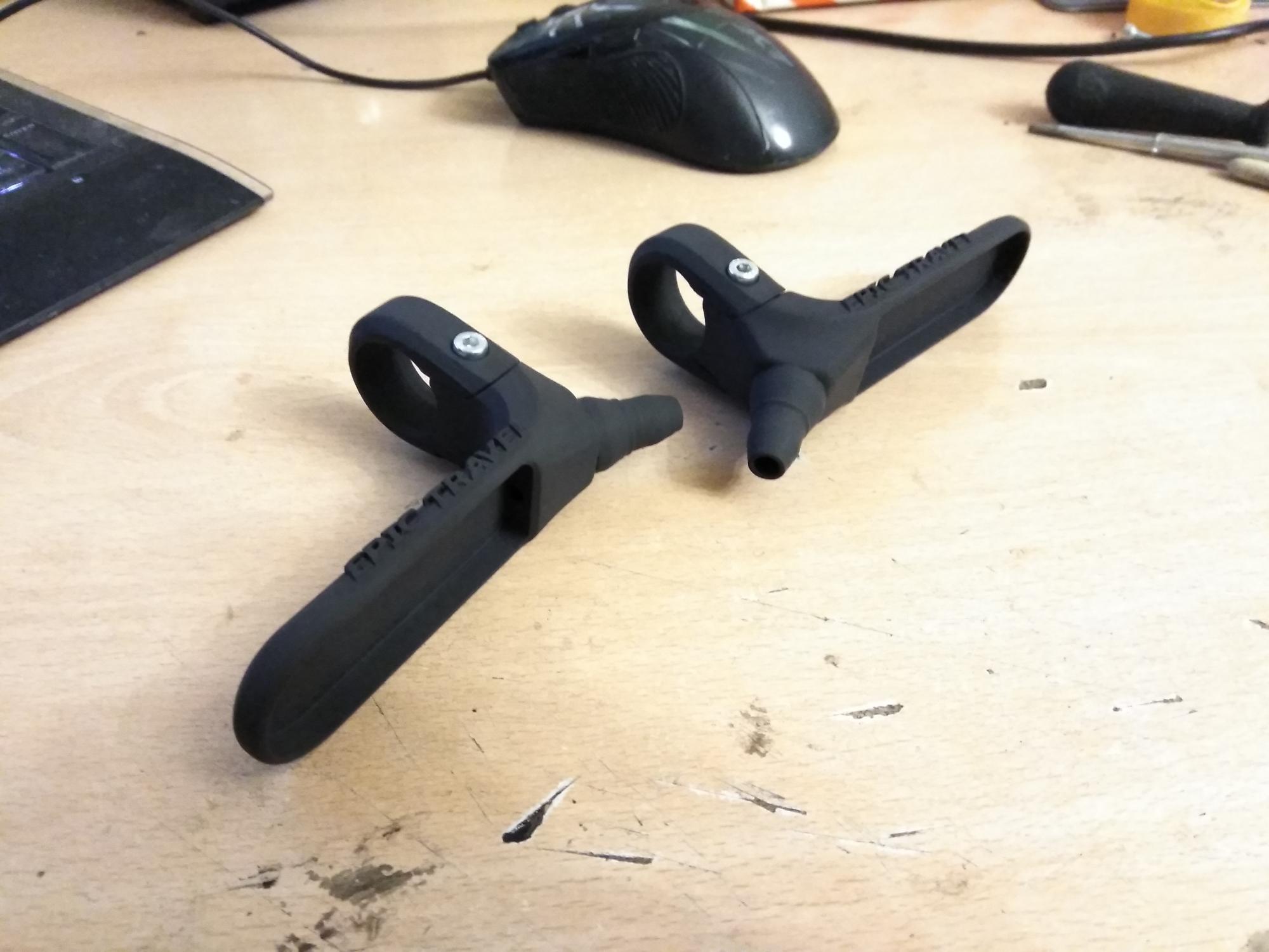

Закончил переделывать габариты. Конструктивно они простые - это черный корпус с креплением на руль, выходом проводки и углублением под рассеиватель. В рассеиватель вклеивается светодиодная панель на 18 светодиодиков. Припаивается провод, фиксируется на выходе клеем в тугом отверстии, продевается через дырку для выхода проводки, смазывается густо герметиком и вставляется в паз.
Эти габариты визуально похожи на старые, но перепилены с ноля. В частности, добавлена красная "бровь" которая призвана бороться с немного неприятным эффектом - верхняя кромка рассеивателя видна глазом и раздражает его в полной темноте.
Питаются от бортовых 12 вольт. Довольно яркие, но все же сугубо габариты, даже не ближний свет. Неожиданный эффект дали брови - они оказались засвечены рассеивателем и стали светиться красным, как неон, в тон кнопкам дисплея контроллера. Это очень красиво  :-)
Изготовлены и АБС, немного пла (прозрачное) и сбс (красное). Тщательно вышкурены абразивной губкой
