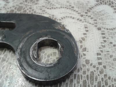

Его величество МАС. Старый добрый моторчик)) Новый старый добрый, точнее.
Очень понравилось качество изготовления - все гладко полированно, аккуратно, выглядит очень приятно. Новый МАС определенно хорошо, если смотреть чисто с визуальной стороны. Один минус - ось тоньше стала, хотя это не про меня - я не так сильно форсирую моторы.
Ну если момент будет под 50-60нм, чтобы иметь уверенный разгон, то обычный незажимной усилок он у меня за 3000км почти провернул. Без усилков в алюраме можно даже не пытаться.
Torsus_SD
Ну усилки конечно будут, по любому. Без них нельзя такие моторы эксплуатировать. Надо будет у александра74 заказать, поэстетичнее.
[user]Torsus_SD[/user], я тоже хотел, но потом планы изменились. Но на 12мм ось с такими моментами однозначно просится зажимной усилок с винтами, или хотя бы подогнанный в притирку.
Torsus_SD
думаю можно совместить обычный усилок и зажимной - сделать усилок с хомутом на раму, а часть с отверстием располовинить, чтобы можно было зажать ось
Мне где то 60 ампер фазных хватит за глаза, больше не надо
[user]Torsus_SD[/user], ну для 8т 60нм это вроде как ампер под 100, так что может и хватит. С другой стороны у меня келли с плавным торком, а на финике ударные нагрузки.

Что значит в MAC ось тоньше стала? Что она теперь в них не 14 мм? А сколько?
[user]Slider[/user], 12
Slider
Понятненько, пичалька...  :-(
[user]Slider[/user], да я говорю, выкручивает усилки аж... Момент то не изменился, кишки примерно те же. Посему я уже наоборот всерьез рассматриваю покупку старой версии, пока они еще где-то есть в наличии для дальнейшего апгрейда по известной схеме.
