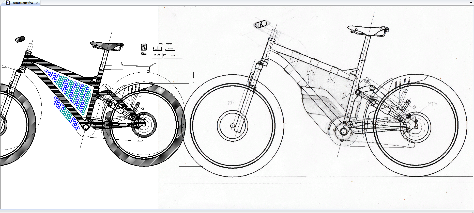

#39
Неплохо,  да, запараллелить можно, на неделе куплю 3 платы весом 350 грамм и мощностью 800ватт. Хочу в итоге получить зарядник мощностью 2400ватт, весом в 1 с небольшим килограмм и шагом 400 - 800 - 1200 - 1600 - 2000 - 2400ватт, габаритами 15 на 15 на 10

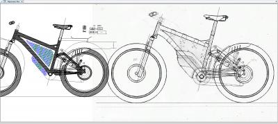

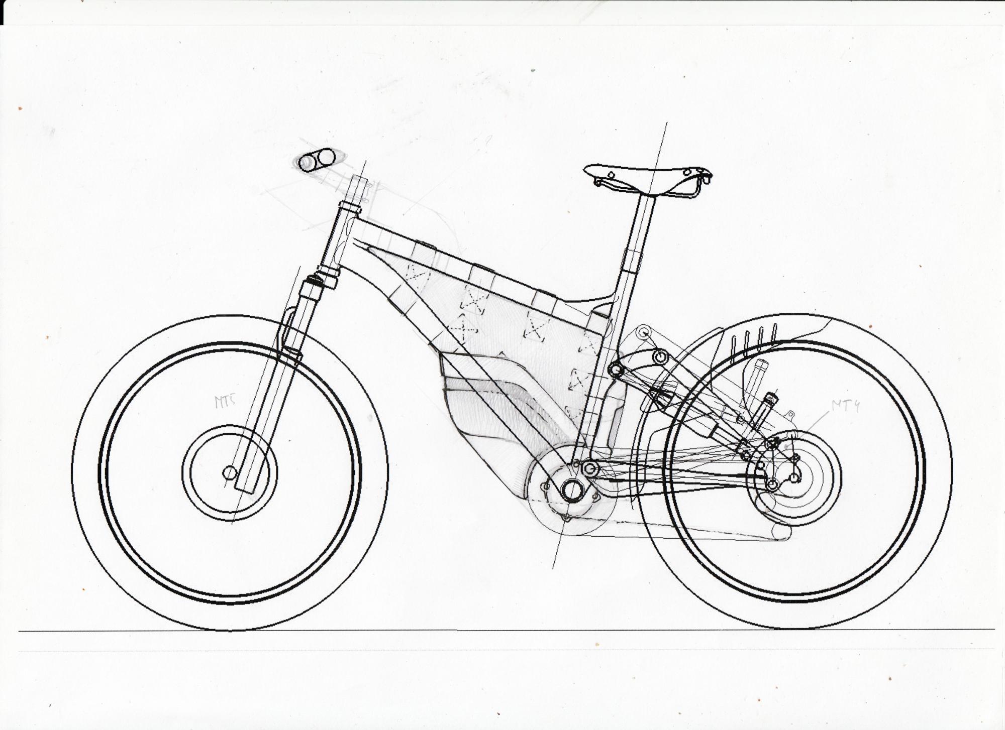

Также продолжаю думать над компановкой, кажется начал приходить к удовлетворительному результату который можно будет начать прорабатывать
Это батарейка 16 параллелей 13 последовательностей. 2350 ваттчасов примерно если из теслабанок. Это 10.1кг ячей
Зы - у меня исчезл 2 (два) , два! паяльника  %-) кудаа они уползли

Вариант разместить аккумуляторы в 2 ряда (65*2) частично под рамой не рассматривался? На BBS02, например, расстояние между внутренними плоскостями шатунов около 16 см
