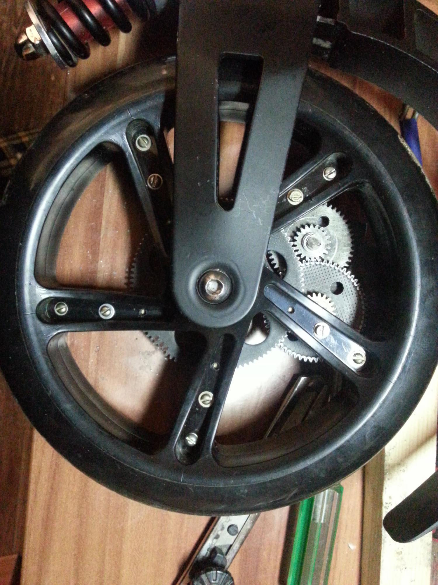

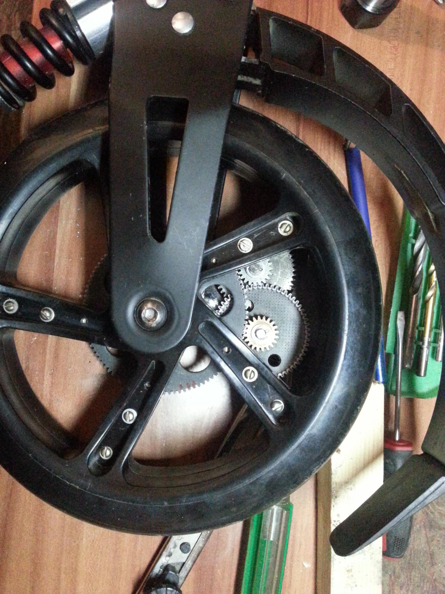

Вот вчера установил шестерни, осталось мотор установить.

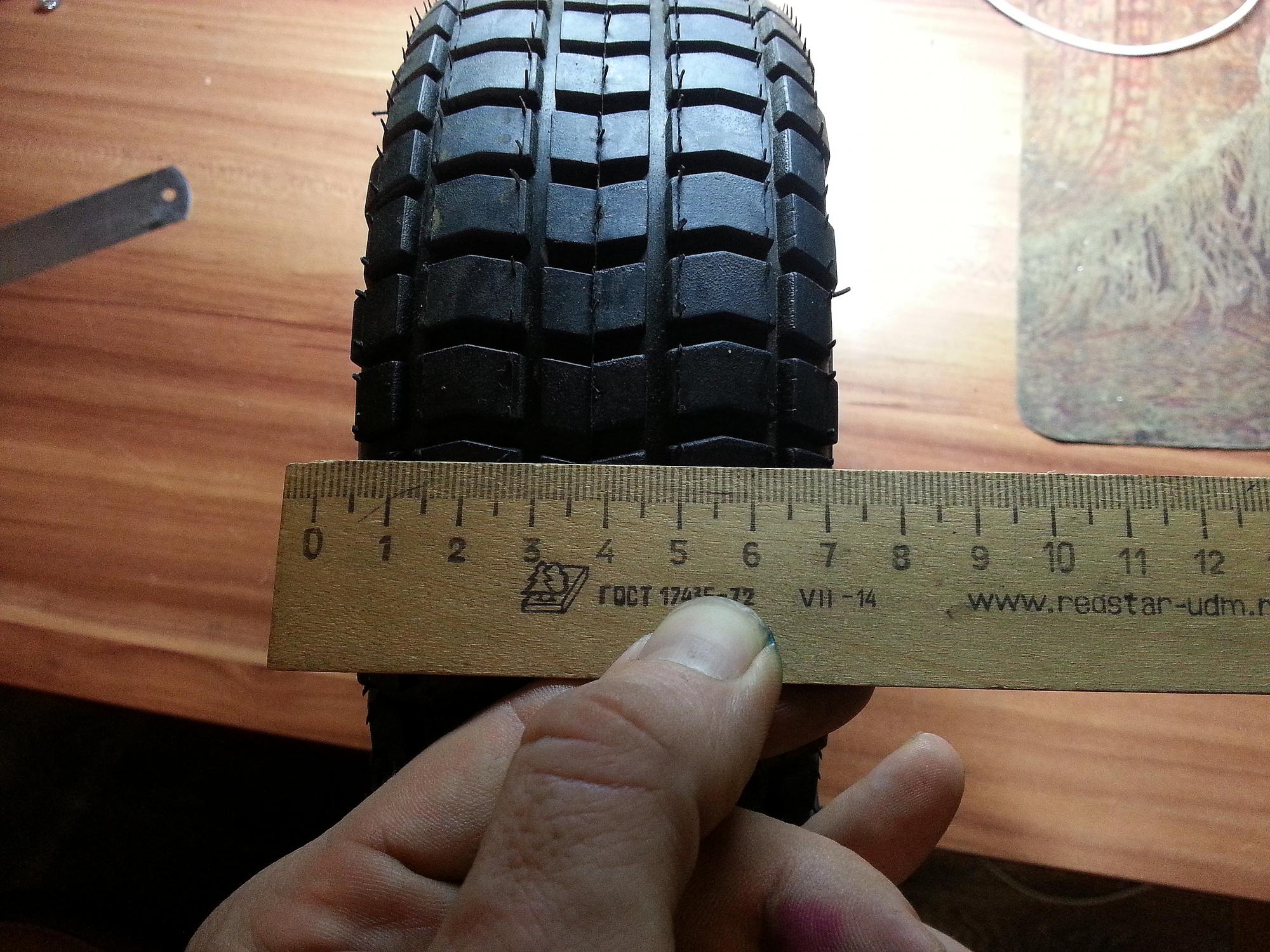

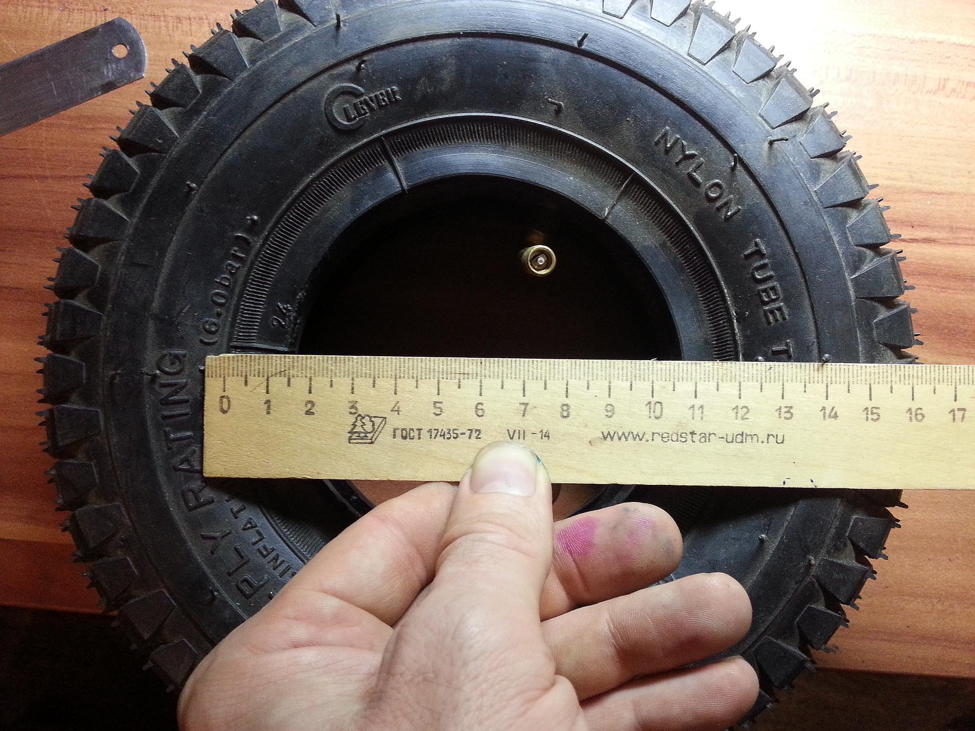

Параметры покрышки.
Добавлено 17 Окт. 2016 в 13:20
Хочу ещё раз уточнить, что данная переделка временная, для измерения ТТХ и понятия что мне надо. основная переделка будет на пневмошины.

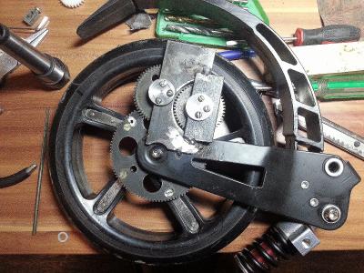

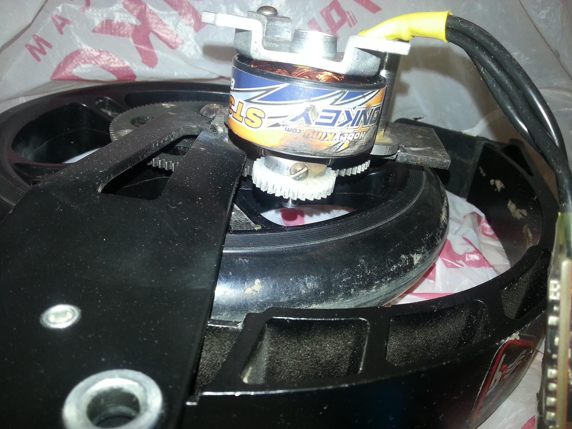

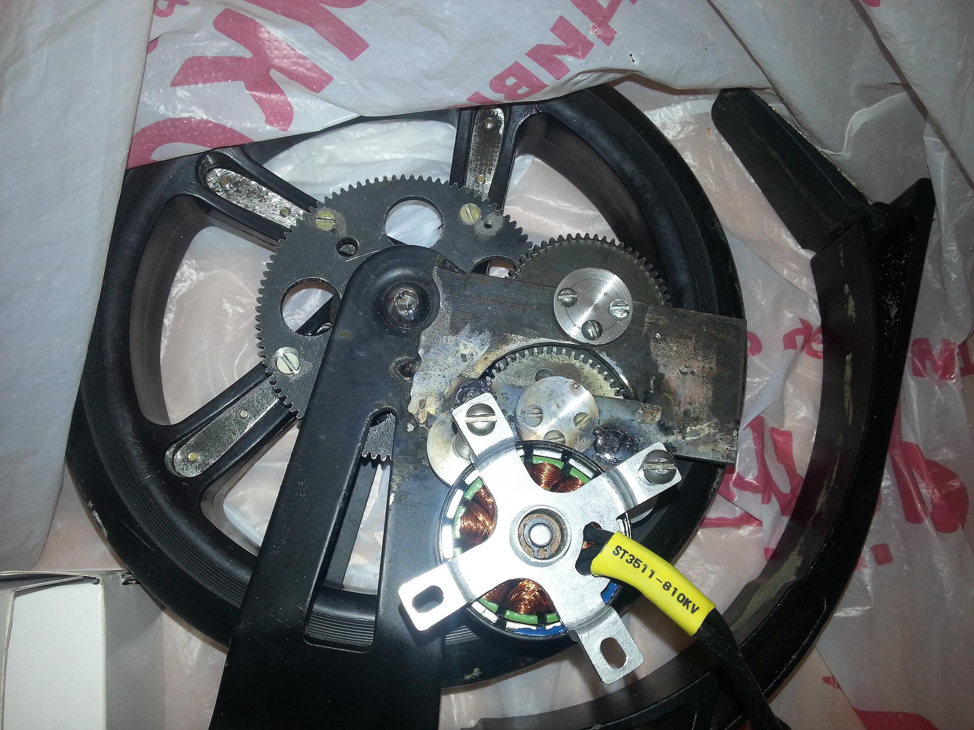

Приварил первые крепления мотора, крепление будет трёхточечное, третья точка крепления будет через подшипник крепиться к оси мотора, для принятия основных нагрузок от момента вращения.
При попытке остановить колесо об дорогу, оно утягивает в перёд. в выходные будет замер максимальной скорости и рабочего тока, расчётная скорость 13 км/час от липольки 3S.
После получения замеров, возможно уберу одну шестерню, расчётная скорость поднимется до 24 км/час. Опыт покажет.

Итак, испытания показали максимальную скорость 13,5 км/час. Редуктор 26:1, мотор 810 kV 360 Ватт. Батарея 5 Ампер*часа 3S.
На пройденном расстоянии 1,4 км, затрачено 1,076 Ампер*часа. Ток пока не замерял.

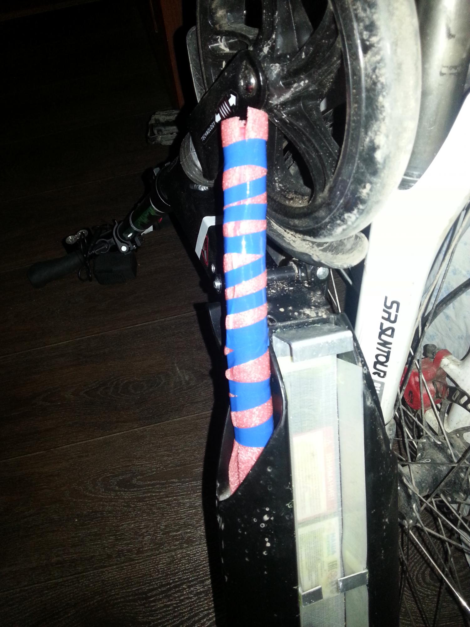

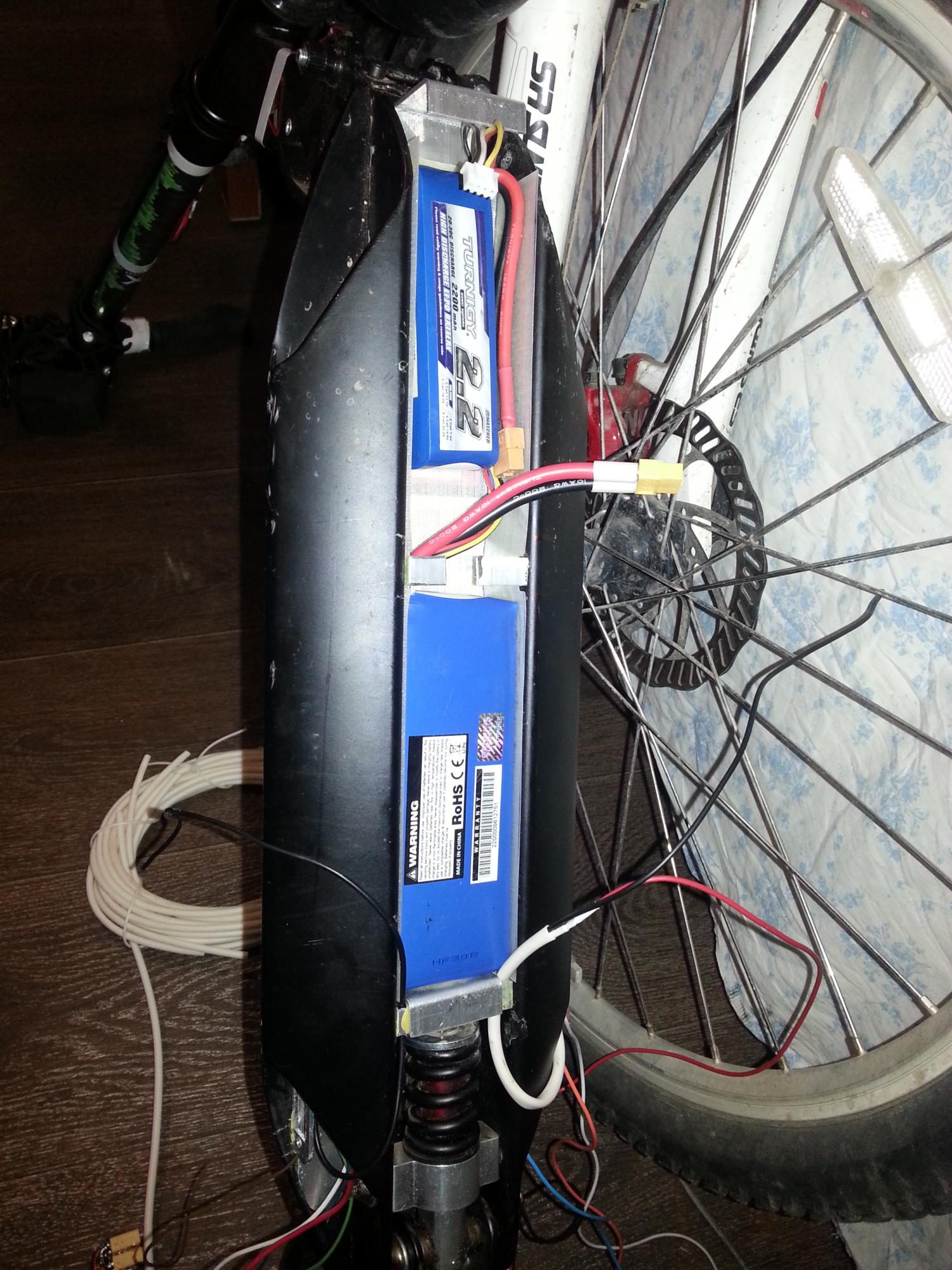

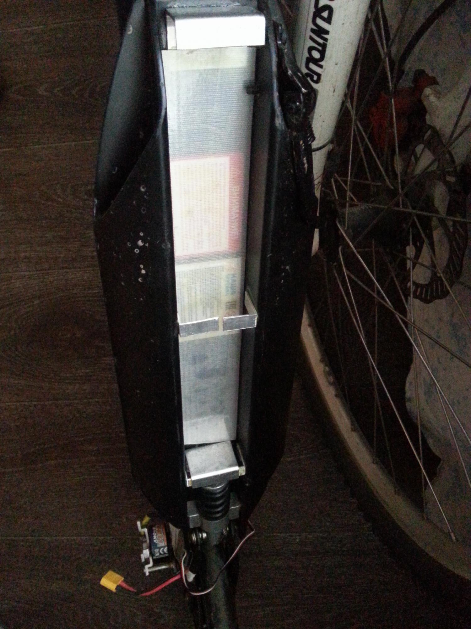

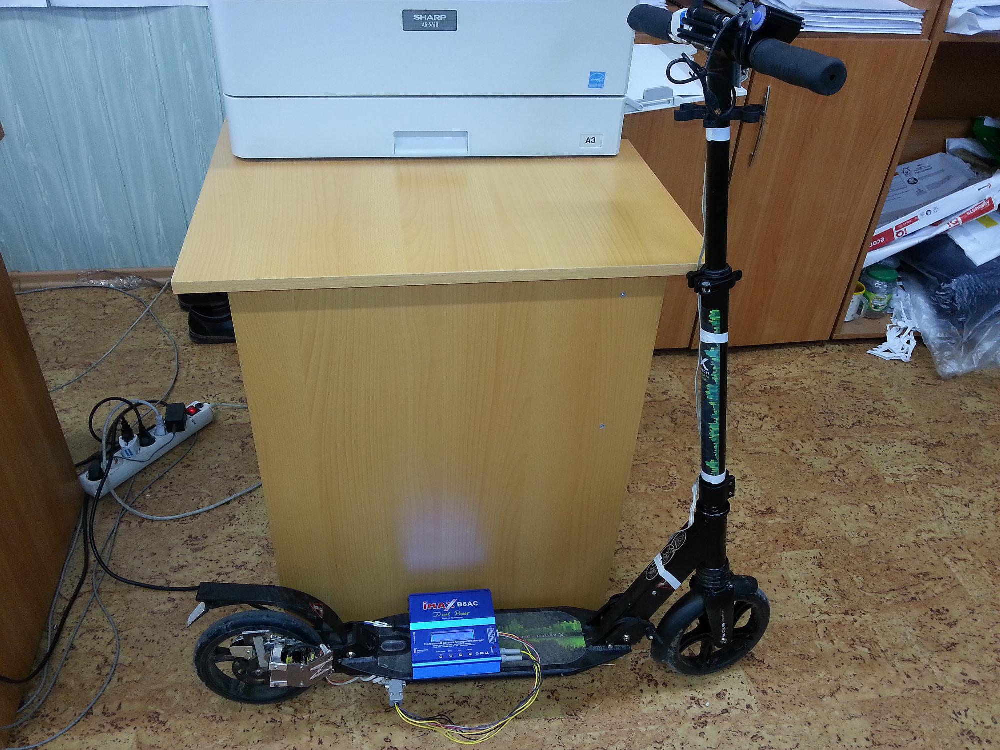

Собрал все АКб которые есть, 5А*часа, 2,2 А*часа и от ноута банки ёмкостью 2,2 А*часа, итого примерно 9,5 А*часа. Установил электронный ключ на двух полевиках и установил вольтметр. Установил разъём для зарядки АКб без разбора. Осталось сделать ручку газа как на мотоциклах. Фотки завтра
dimaxa
#30
Вот и первый день на работу на самокате, от садика до работы 6,41 км по навигатору, 30 минут. В планах установить АКБ 4S и поднять скорость с 13 до 17 км /час.
АКБ от ноута, по 3 штуки с каждой стороны
Отсек для основных АКБ
Установленные АКБ

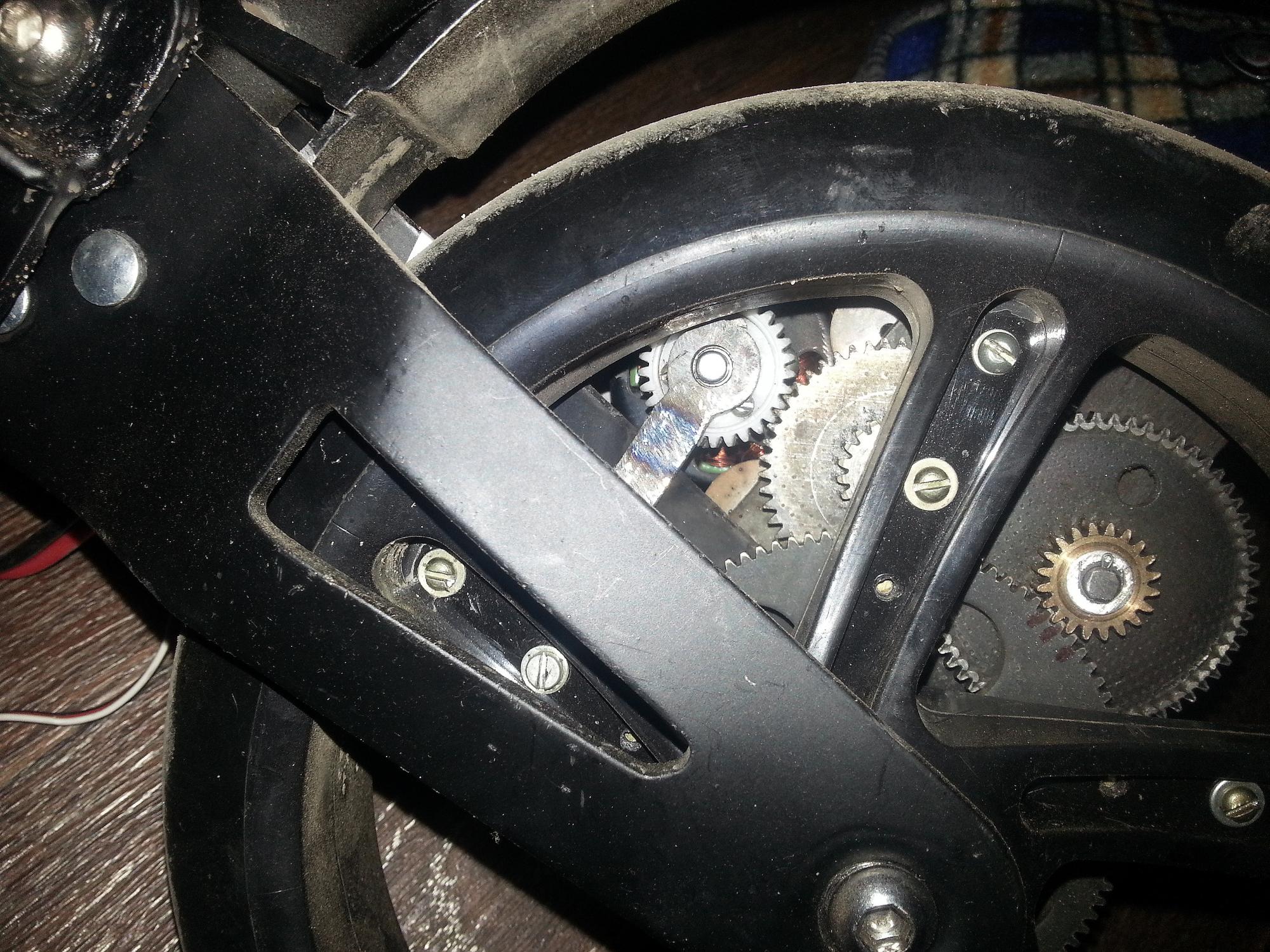

Крутяк! А можно посмотреть на трансмиссию поближе? Интересно как организованы подшипниковые узлы. Складывается мнение, что крепление валов консольное.
Заводи! Потарахтели!
dimaxa
Не понимаю что такое консольное, вроде все фотки выложены в первых постах и далее по тексту. Крепление осей шестерён одностороннее. По 2 подшипника на шестерню.
SUP-2101
Консольно = одностороннее крепление. :eureka:
Интересно посмотреть на это с другой стороны (через колесо сфоткать).
dimaxa
Сейчас с этой стороны стоит кожух.
