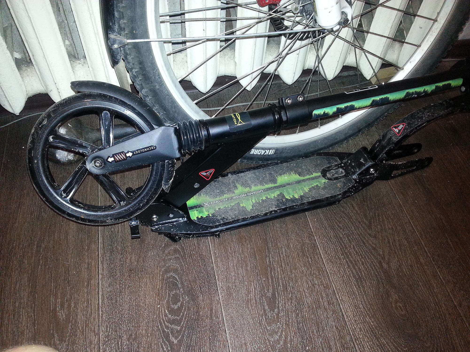

Всем добрый день. Хочу поделиться процессом электрофикации самоката X-Match Urban noise.
Суть работы в будущем установить на него пневматические колёса для поездки зимой до работы. До работы всего 5,5 км, у машины мотор не прогревается даже сейчас при температуре на улице +15.
Добавлено 05 Окт 2016 в 15:16:21
Вот такой самокат

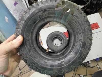

Вот такая резина планируется для установки в будущем.

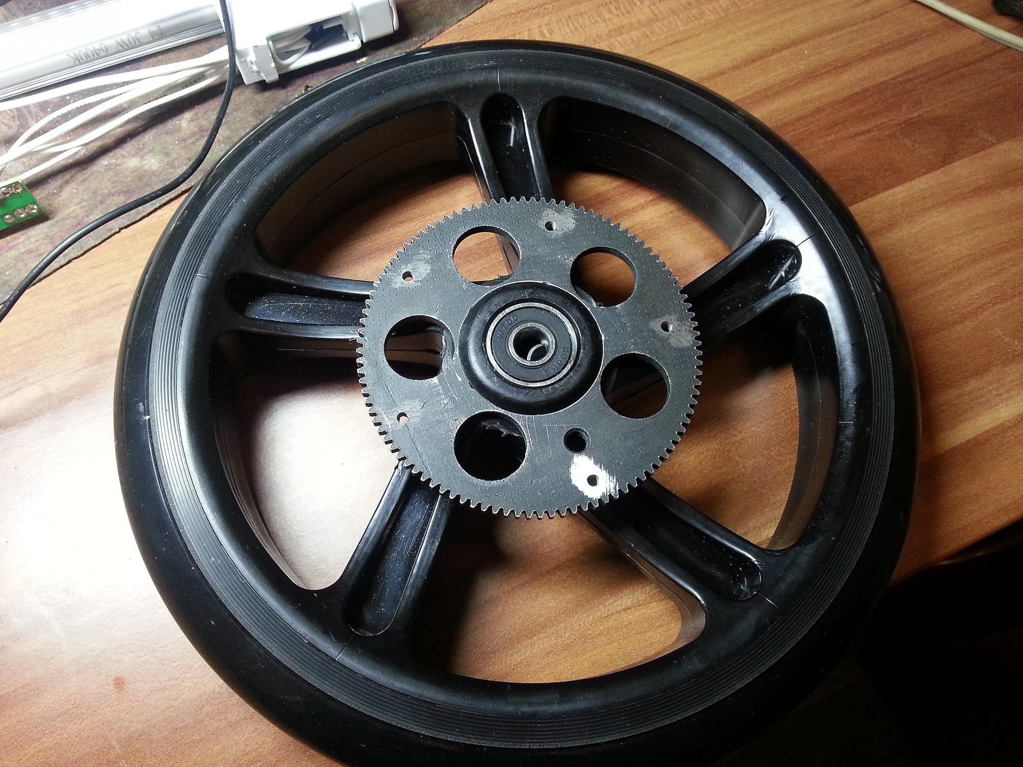

Сейчас же пока тепло, электрофикацию произвести для родных колёс, чтоб понять что мне надо, какая мощность и какой будет пробег, какие АКБ и много всего другого.

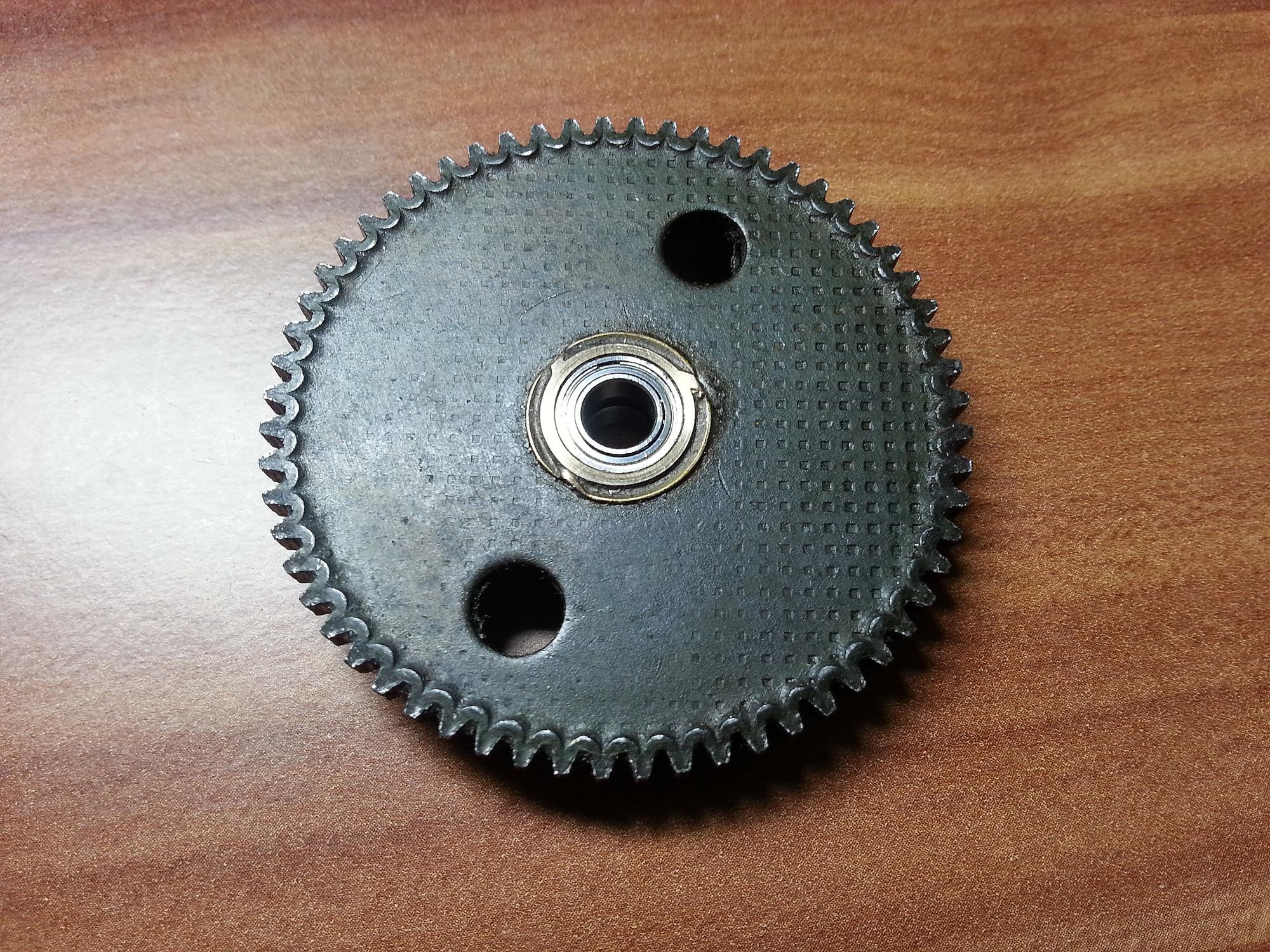

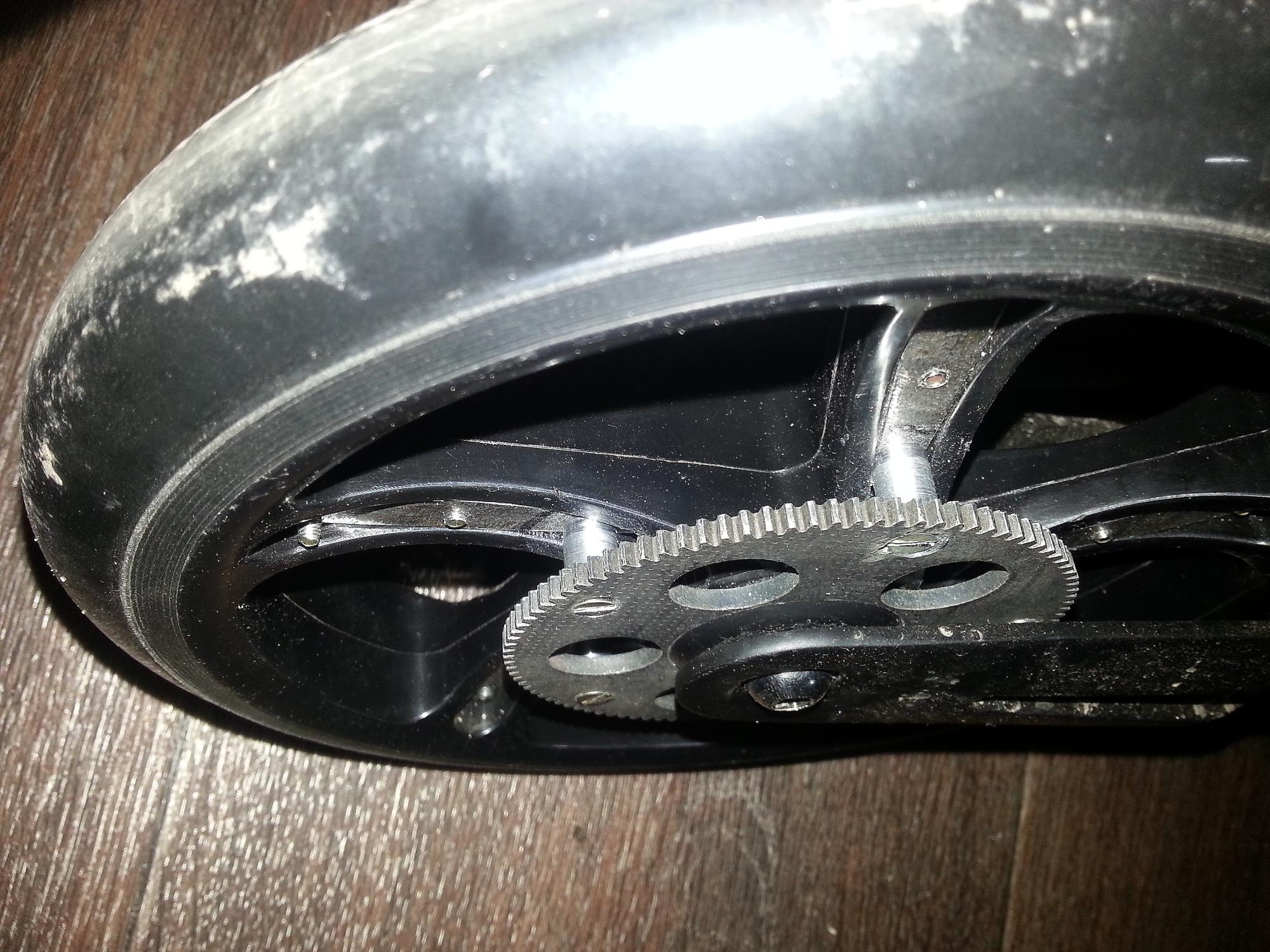

На данный момент выполнена проточка для посадки ведомой шестерни.
И установлены подшипники на промежуточную шестерню.
Для промежуточной шестерни попытаюсь сделать механизм вывода шестерни из зацепления, для использования наката и прямого назначения самоката :)

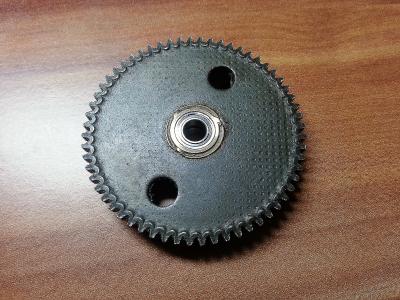

dimaxa
Вчера установил ведомую шестерню.

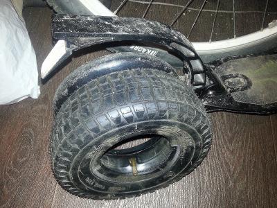

dimaxa

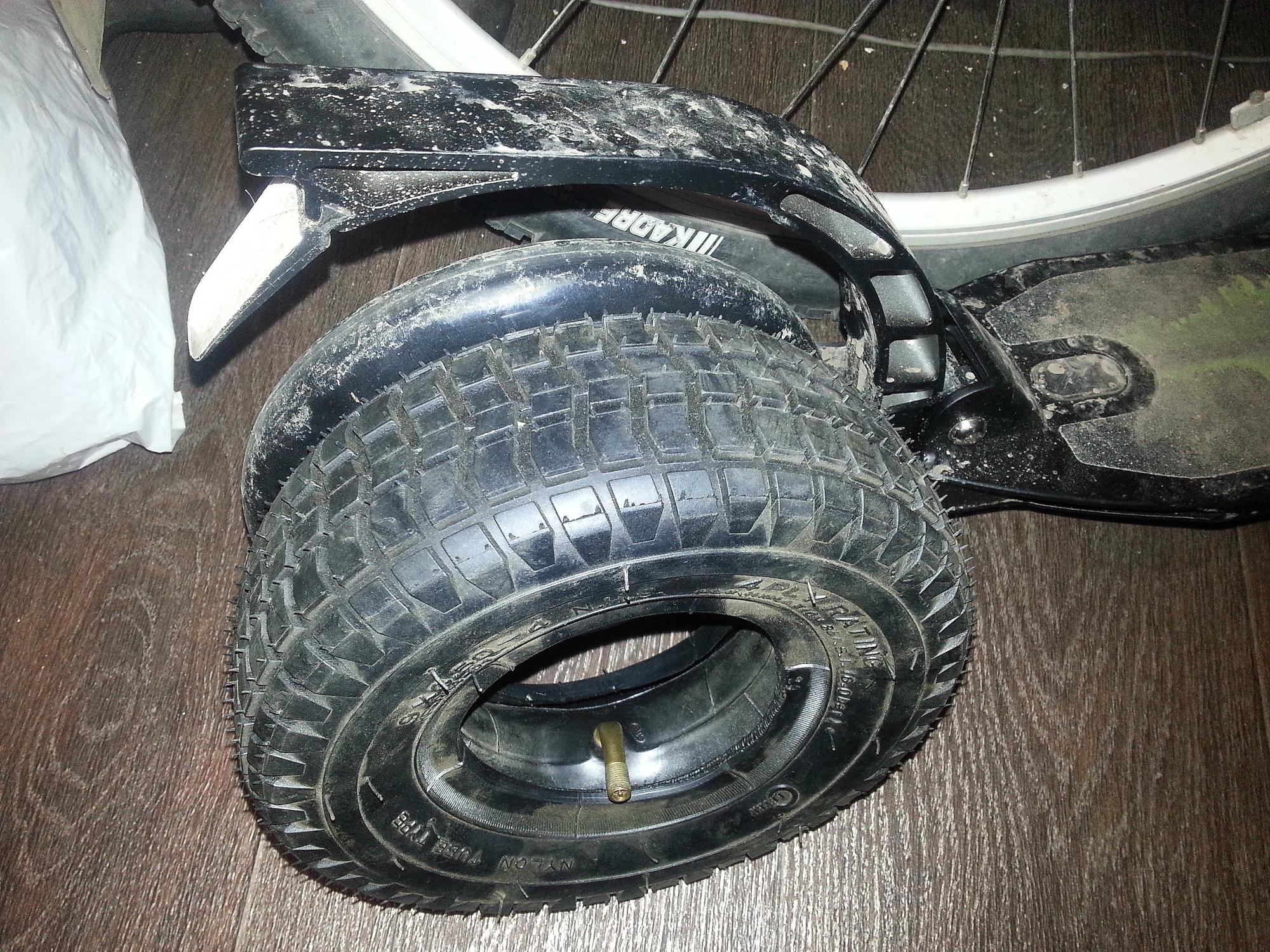

Примерил новые покрышки, смотрится классно.

Чем жирнее колеса - тем больше потери. Эти карьерные бублики (опуская вопрос надежности рамы) попросят не менее 500Вт.  Без обид, но дешево самокат все равно не соберешь, нормальный акум + мотор/колесо, а в этом размере это точно будет мотор/колесо, дешевле 30р вряд ли выйдет. Готовый е-тау стоит сравнимо, как вариант - б/у-шный. Е-тау, это и есть практически Ваша рама донор, но на электрике, сделанная большим тиражом на заводе в китае.

Добрый день.
Подскажите, где такие покрышки брали? От чего они? Я бы тоже поставил на зиму.
Спасибо!

[user]dimaxa[/user], гм... Может я чего не понял, но на что Вы их собрались ставить? На декатлоновское колёсико 200мм? Или в планах установка задней вилки от рино?

У нас есть магазин PITSTOP, брал там, написано что от мотосамоката, с нейлоновым кордом.
Задняя вилка будет гнуться из листового металла, примерно 3 мм толщиной как сейчас сделана.

Задача зимой на работу добираться на дистанции 5,5 км. На родных колёсах точно далеко не уеду. Недавно пришла мысль ещё и "коробку передач" от "дрели" установить, мо мелким сугробам самое то лазить. Мотор колеса не будет, внутренний диаметр покрышки на память 90 мм.
gde700
[user]dimaxa[/user], эта резина для риноподобных самокатов.... На тот, который у Вас, её не поставить даже с риновской вилкой (конструкция будет по размеру как пол Вашего самоката без учёта двигателя, да и вилку такую нормально не установишь, да и по ширине оно получится пошире деки раза в полтора). К этой резине нужен диск 4"....

dimaxa
У покрышки место под диск 120 мм, ширина резины 70 мм. Что такое дека? Если это место куда ставятся ноги то она 130 мм шириной. Заводские вилки ставиться не будут, передняя и задняя вилка будут самодельные, диски буду отливать из алюминия.
