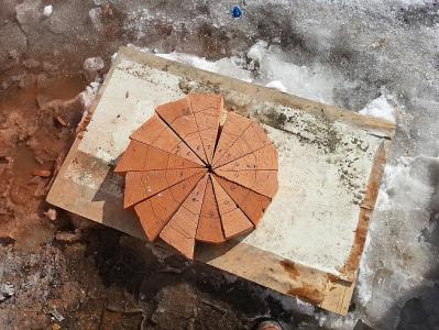

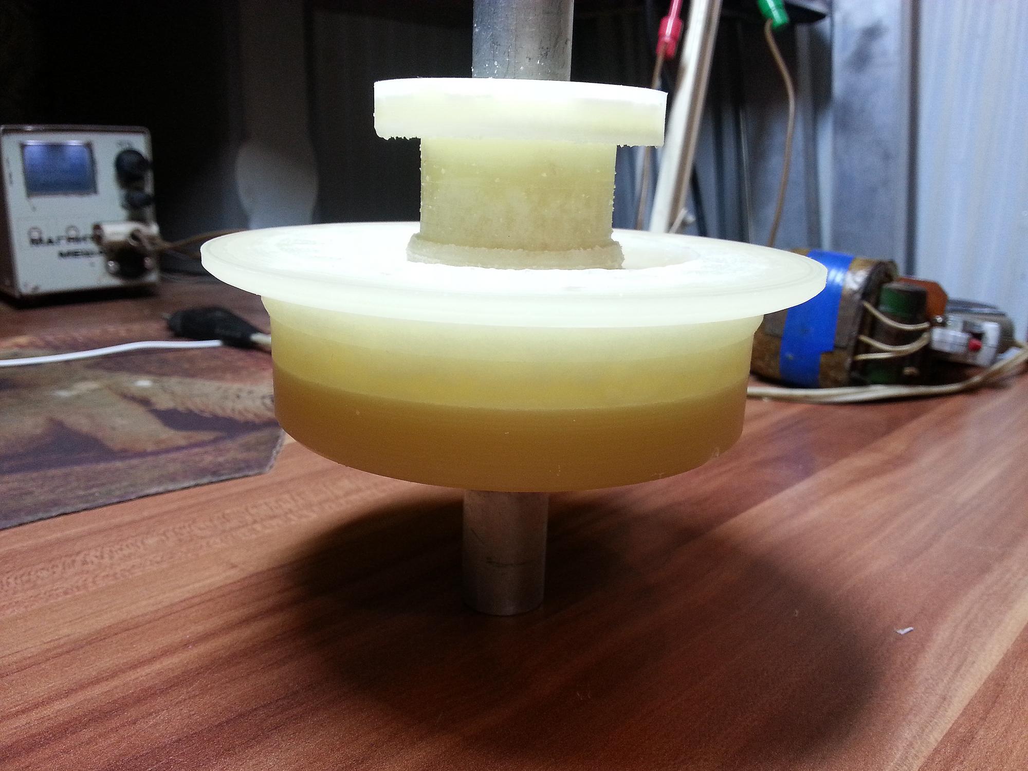

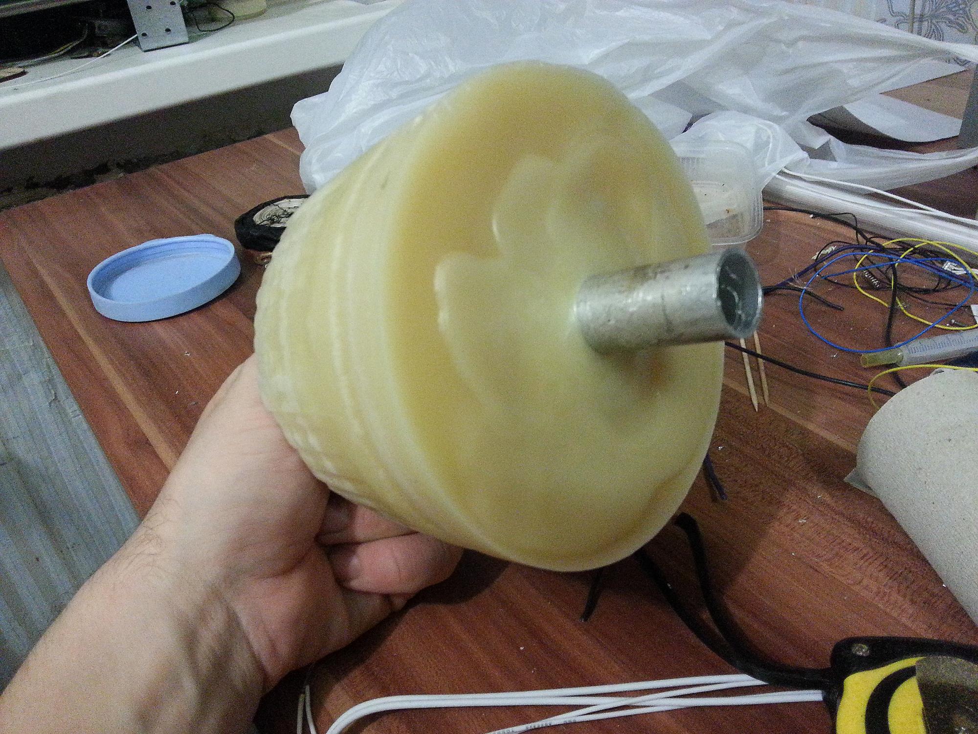

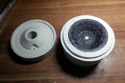

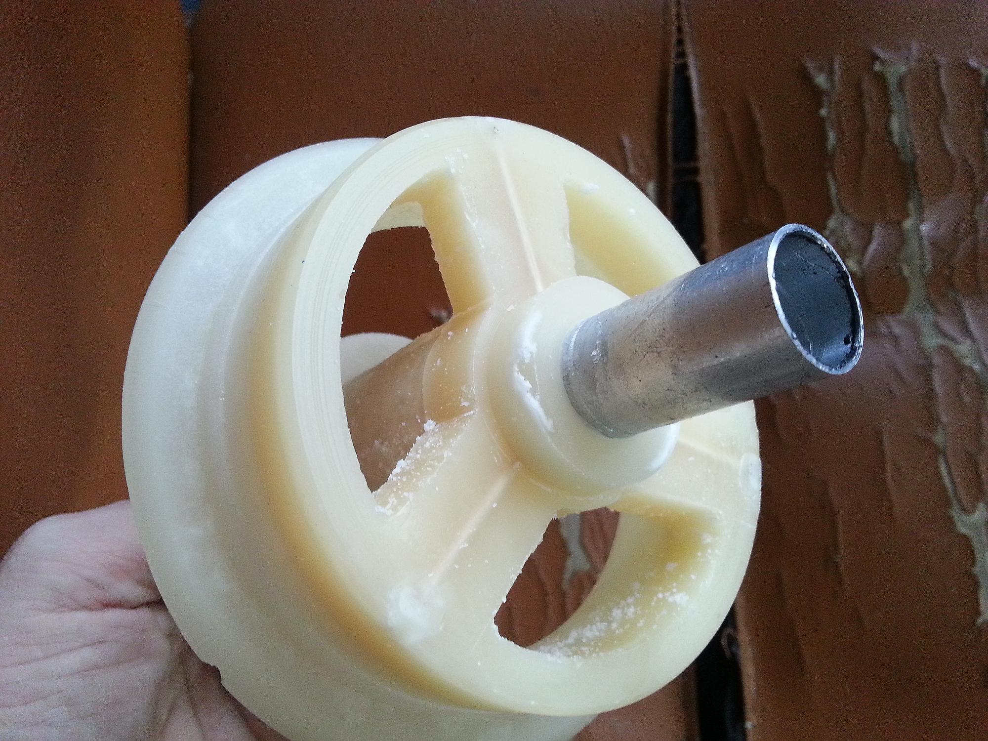

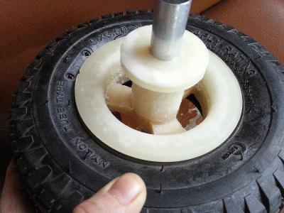

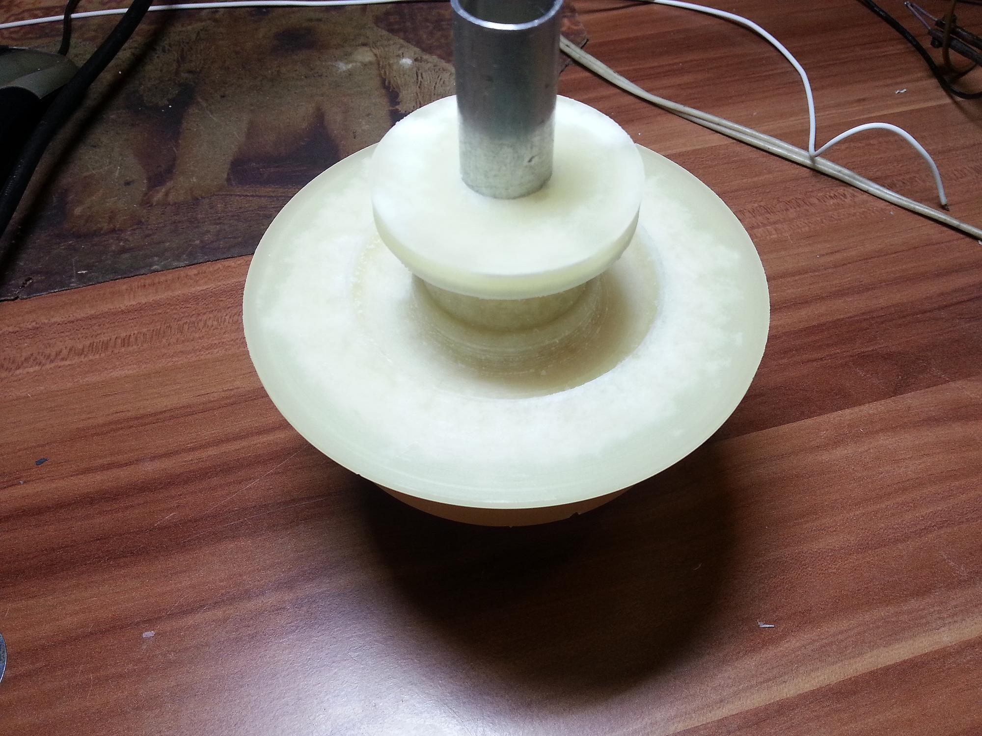

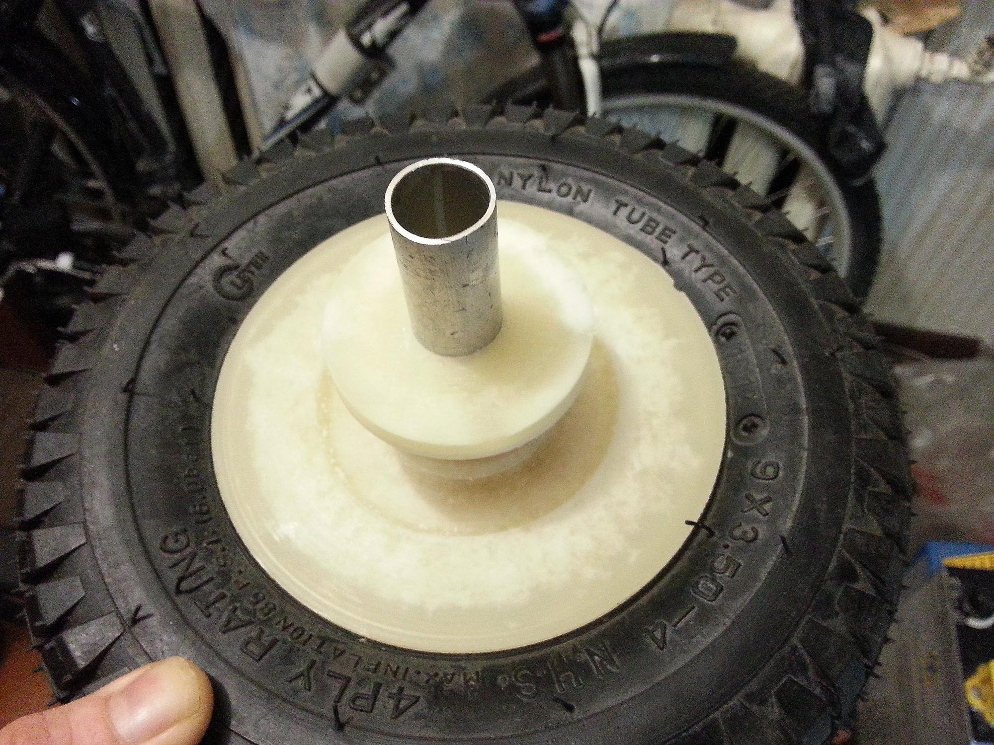

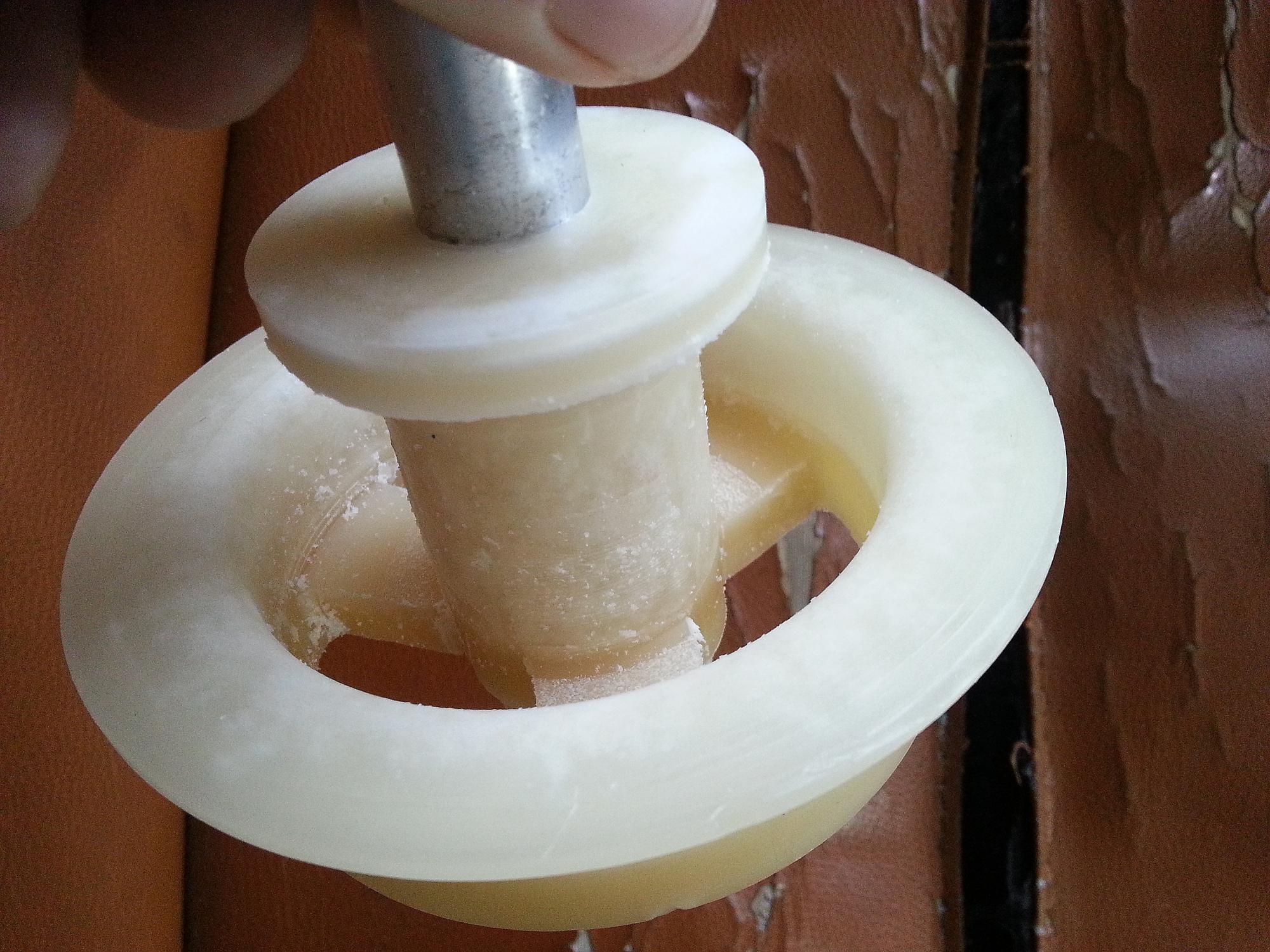

Готовлю болванку будущего диска, для отливки его из алюминия.
dimaxa
Болванка практически готова
dimaxa

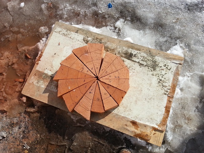

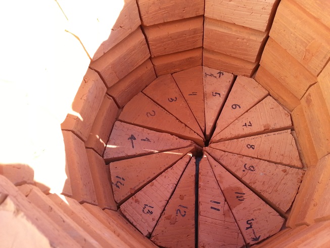

Вчера был удачно куплен чистый гипс, работы продолжаются  :dance:
dimaxa

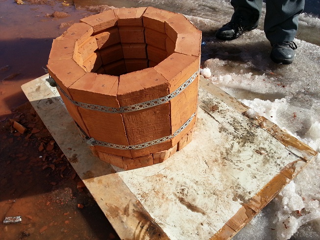

Сделал печку, проведена пробная плавка алюминия.
dimaxa

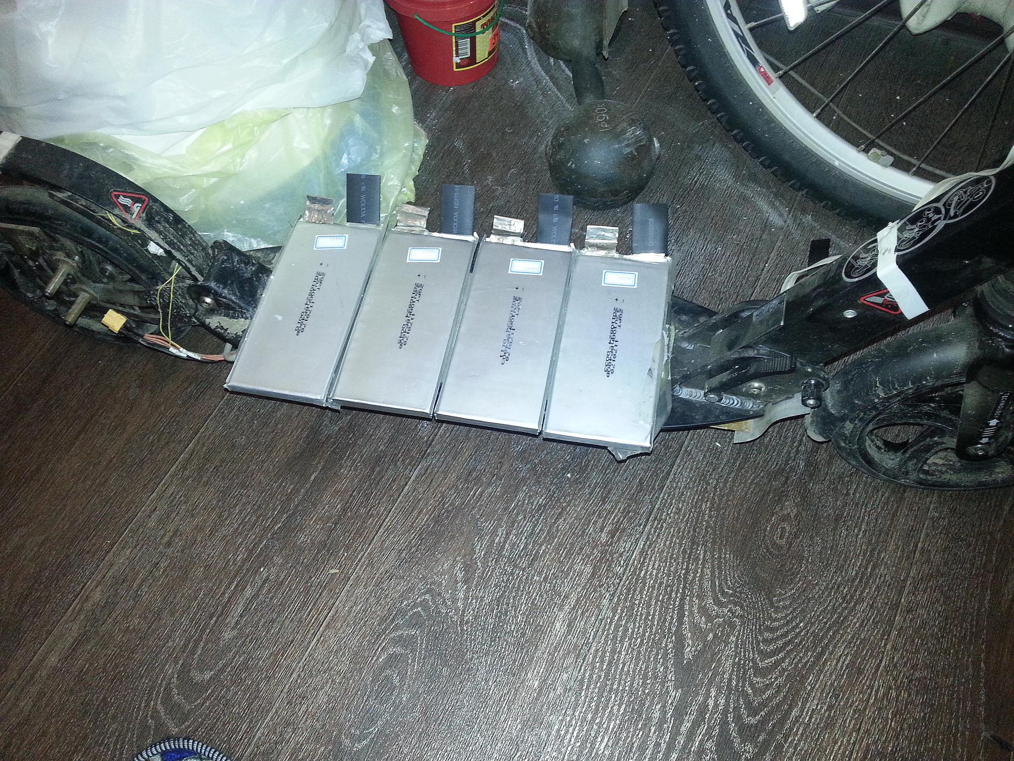

Ну что же, первая форма при заливке свинца треснула, сушил только при комнатной температуре. Сейчас сделал новую форму, и делаю печь для сушки гипса. За это время прикидывал как расположить АКБ на самокате.
dimaxa

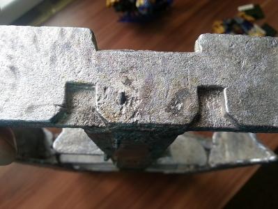

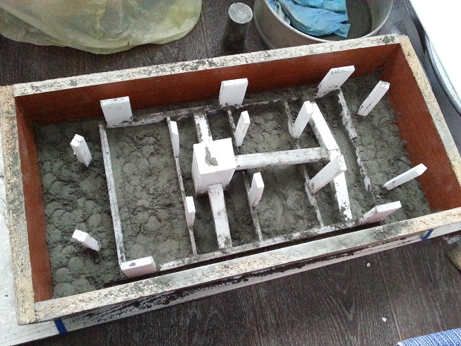

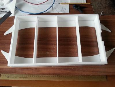

Из расположения подумал что надо делать короб для АКБ, собирать его из уголков, полосок, клепать паять и так далее не хотелось, решил отливать.

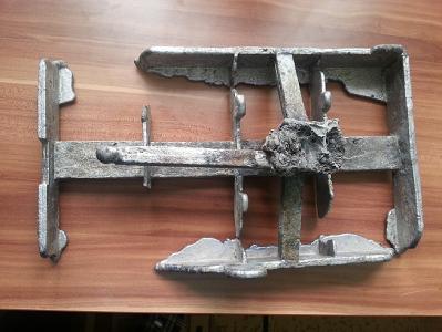

Отливать решил по пенопластовой модели в цемент.
Первый блин комом, из-за тонких стенок и неудачного расположения литников а так же может из-за малого количества отверстий для газа, все стенки не пролились.
что понравилось так это отчётливая повторяемость поверхности и всех технологических вырезов
Добавлено 22 Фев. 2017 в 13:36
Сейчас делаю новую форму отсека, отливать буду уже с другим расположением литников.

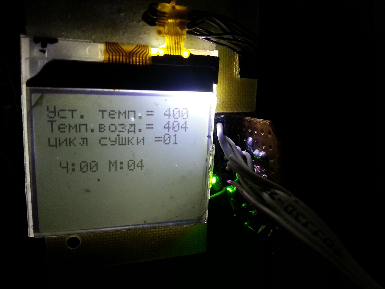

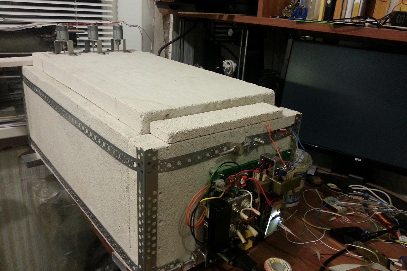

Практически доделанная сушильная камера.

Вот такая у меня печка. ветродуйка на основе мотора от фена с плавной регулировкой оборотов
https://youtu.be/Hl922AQlnOc
https://youtu.be/7BAjjlJvbcc

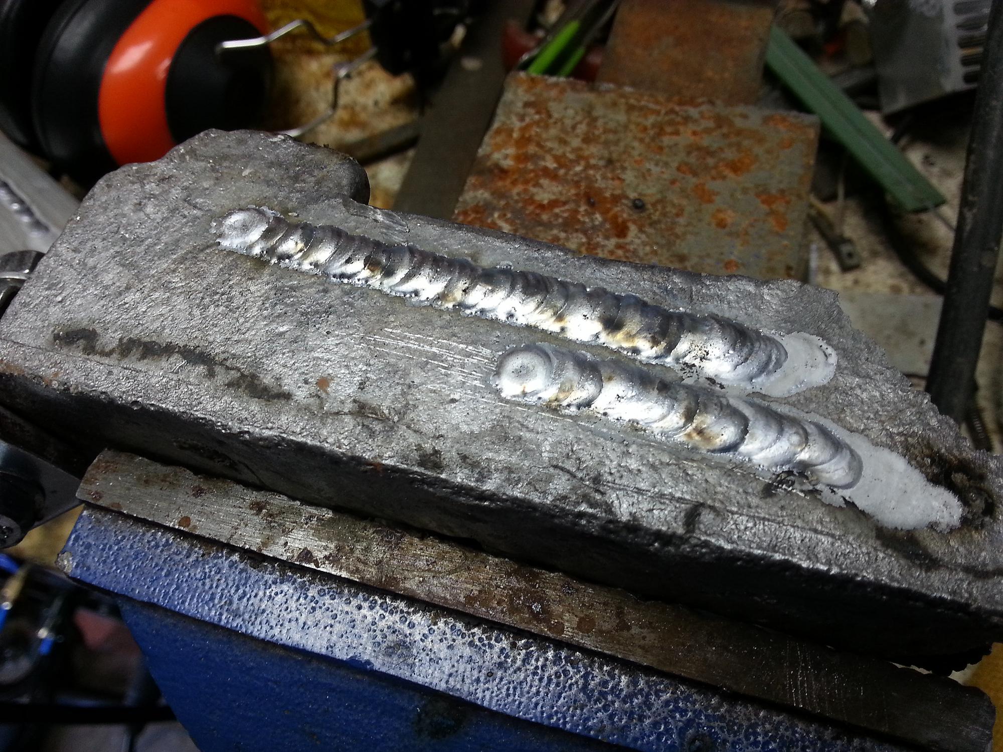

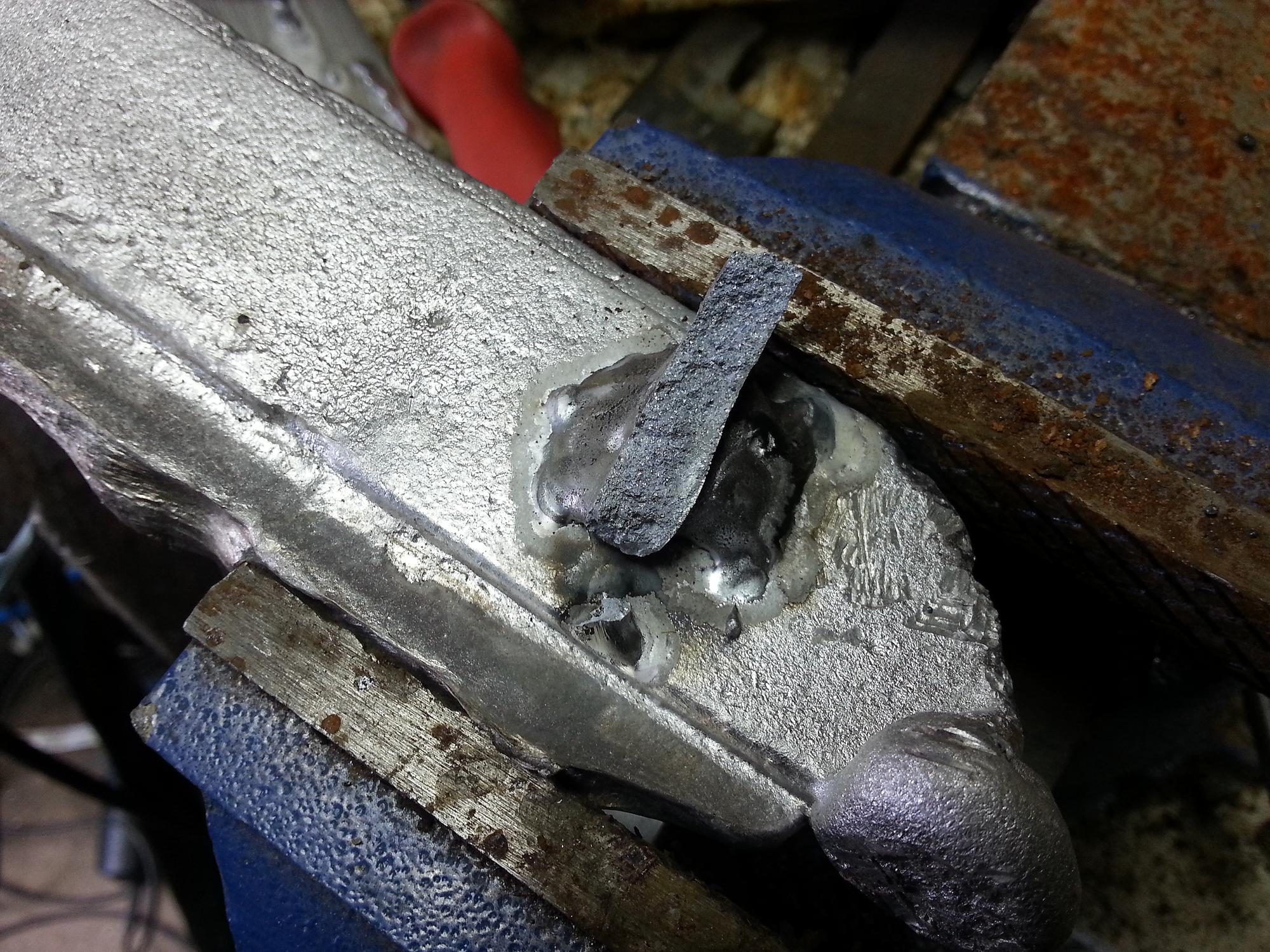

Попробовал литье с прошлых попыток на свариваемость, было опасение что сплав из пивных банок не будет вариться или плохо вариться. Опасения были напрасны, варится изумительно, прочность шва превышает прочность заготовки толщиной 10 мм.
dimaxa

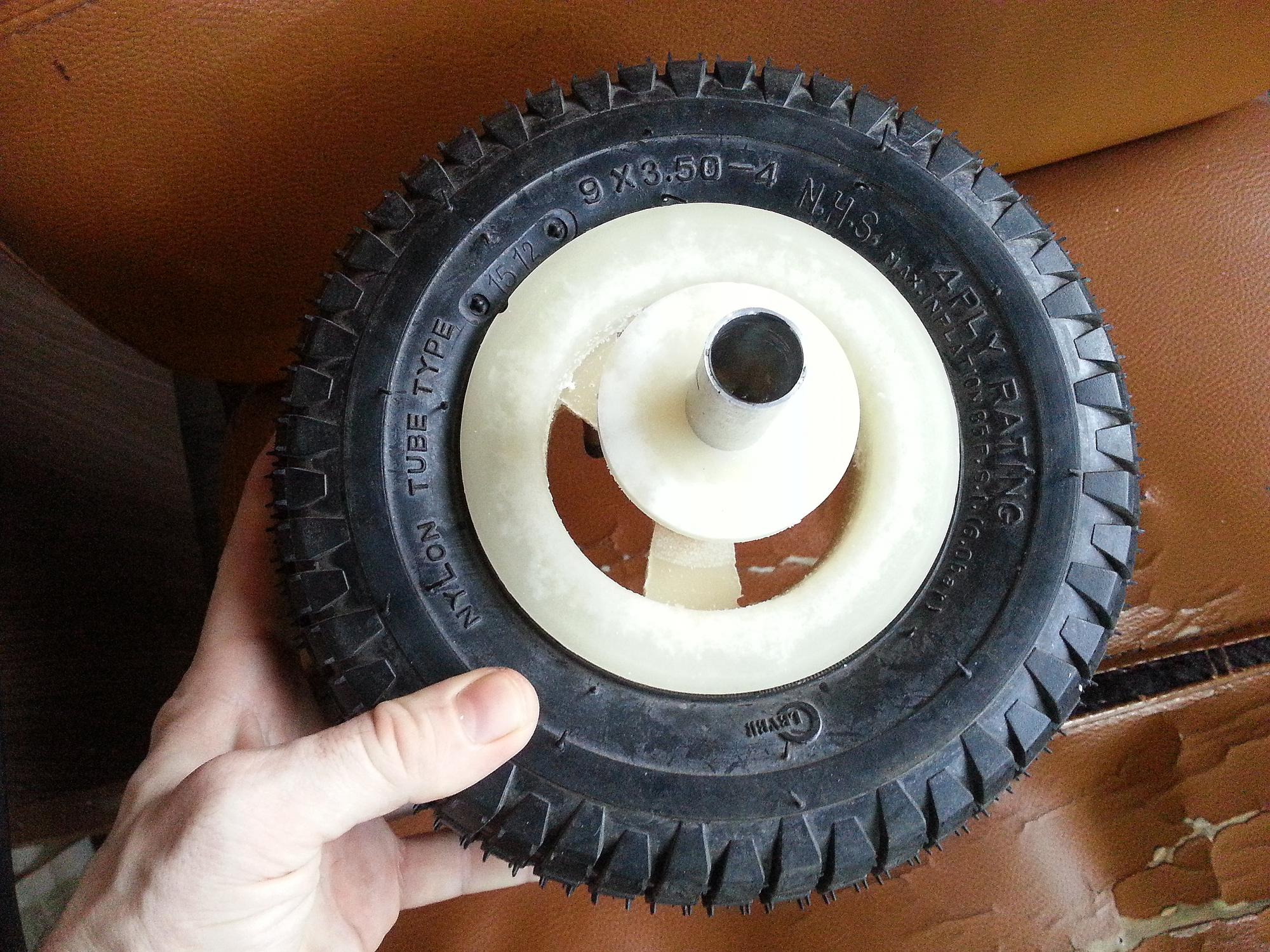

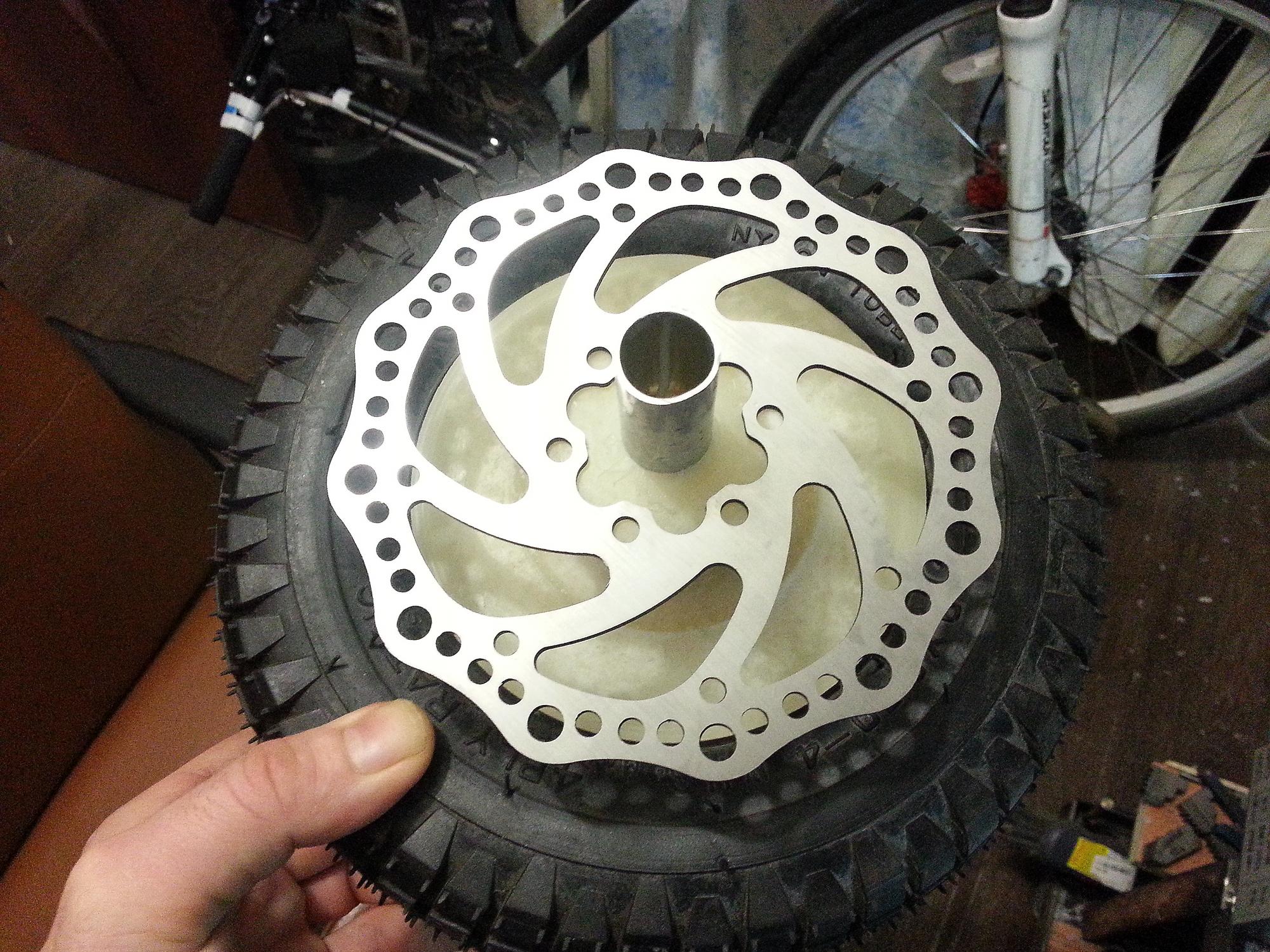

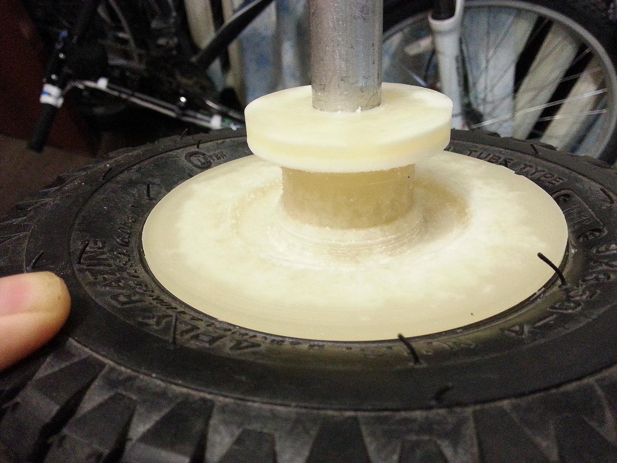

Приветствую всех, наконец-то доделал сушилку для гипсовой формы, вчера её разогрел до 400 градусов. Всё работает, теперь сушки формы и
буду отливать ручку для токарника, родная пластиковая треснула, если всё хорошо получится с сушкой, буду сушить и отливать уже диски для колёс.

Скажите ведь фраза "..буду отливать ручку для токарника..." означает что у вас есть токарник   :bw:. Почему вы не выточите диск на токарнике?
И еще вопрос. Как можно в домашних условиях отследить внутренние трещины и каверны в аллюминии? Как удостовериться в прочности полученного литья?
А так все здОрово, сложно и увлекательно!
dimaxa
Да станок есть, хоббийный DIY-0714.  Проблема что точить из такой огромной болванки очень трудоёмкий процесс. Проще отлить и чуть-чуть подправить.
Насчёт пузырей каверн и другого, на спицы берётся большой запас по толщине, 20 мм суммарная толщина.

По картинке ваше, где отливал аккумуляторный отсек, после отливки пытался сломать его, после 3-го сильного удара сломалась пластина толщиной 5 мм, сломалась как дюраль и это алюминий из пивных банок.  Поэтому в прочности не сомневаюсь.
