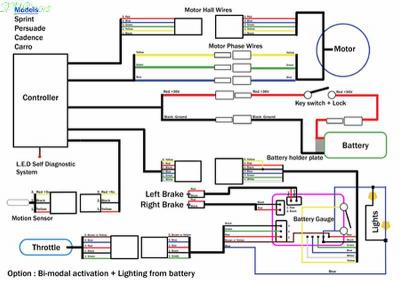

Допустим есть контроллер к которому LCD подключаем на 5 пиннов и пока не включм кнопку на дисплее двигатель не работает и вот вопрос:
Как запустить систему без дисплея LCD чтоб работал двигатель?
контролеры как на фото и схеме

Использовать кнопку с фиксацией, чтобы подавать питание на разъеме вместо дисплея.
Обычно это Красный (+ акб) и синий (+ слаботочки).

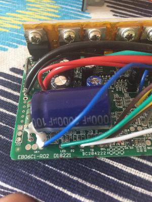

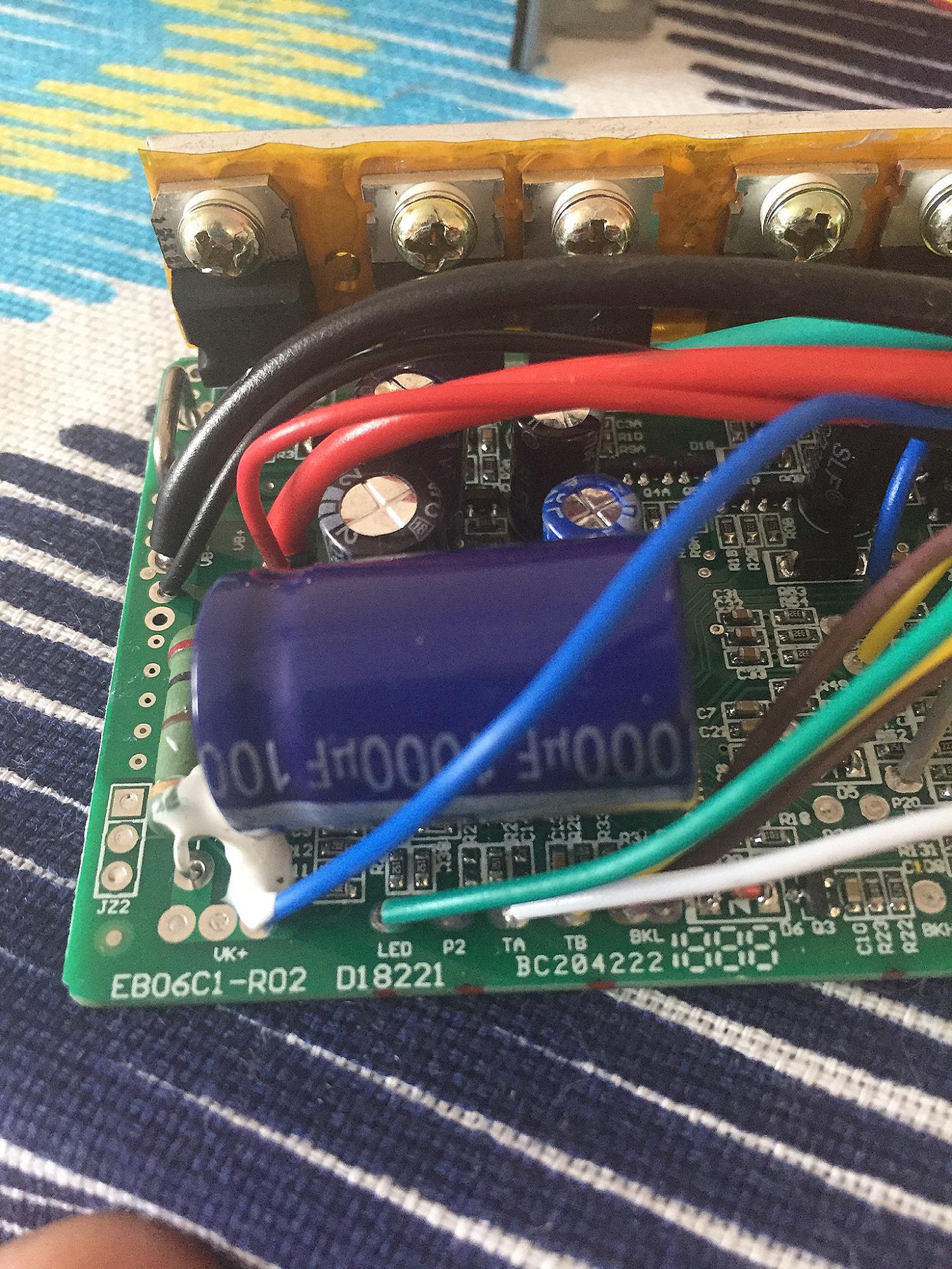

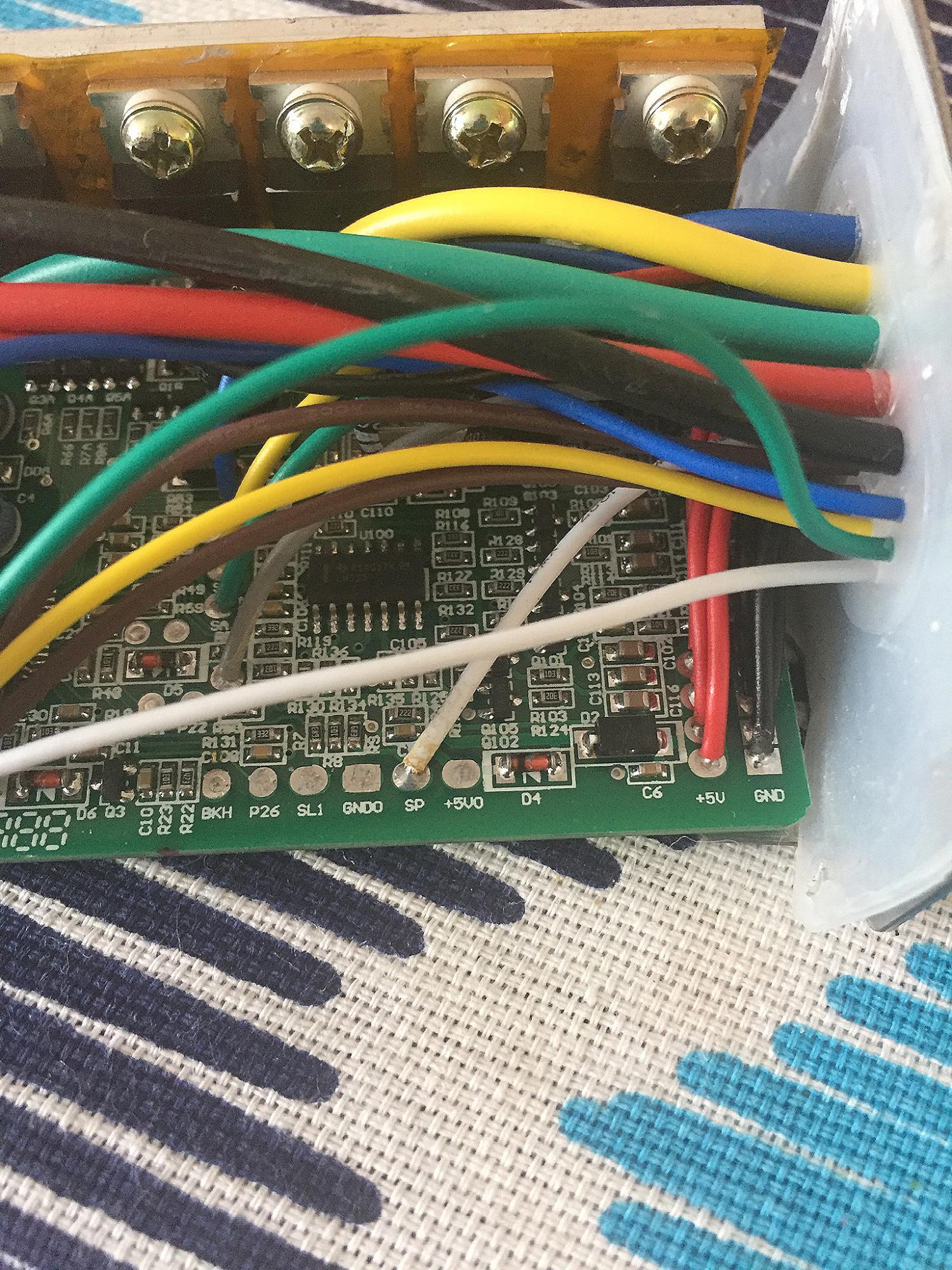

Добрый день, у меня такая же проблема, не могу запустить контроллер без дисплея, пробовал соединять красный и синий провод не помогло, может быть такое что контроллер работает только с дисплеем
Добавлено 15 Март 2019 в 14:32
Синий провод идёт на vk+ , есть ещё зелёный с обозначением led, и провода TA и TB
