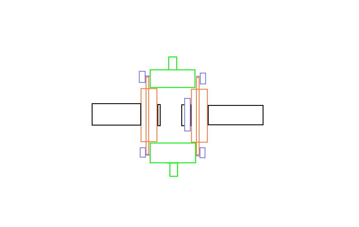

krazty
а я вот не пойму,чем не бюджетно сварить две велокассеты?
что может быть проще и бюджетней?
Jeca
[user]krazty[/user], вот и сварите два подшипника, и посмотрим как это просто.
Белкин
Как их сварить, чтобы получился диференциал?
Jeca
[user]Белкин[/user], вы их сварите. Сваркой пользоватся умеете? И ели у вас что то путное выйдет продолжим.
krazty
брал в велокиоске самые дешевые, снимал звезды с одной и соединял с первой через отрезок трубы подходящего диаметра...сложностей не обнаружил НИКАКИХ
Jeca
Так сварить или свинтить их надо?  И как дальше реализовать задний ход? Тоже нет ничего проще?
krazty
бюджетно компактно,
вариант?-конечно вариант!!
может кому пригодится,кому не пригодится,нечего тролить
Белкин
#115
Т.е. как я понял, два фривила в одном корпусе?
Задний ход как?

Александр CRV
#116
Ну вообще-то смысл в этом есть. Можно рассмотреть если задний ход не критичен.
Добавлено 23 Июн 2017 в 12:07
Я с велосипедами дел не имел плотно с детства. А скажите реально ли реализовать туже схему переключения механических скоростей на машинке как на велосипеде?
Я только брал прокатные велосипеды и как правило там уже все ушатанное и не переключалось совсем либо с помощью какой то матери только.
У меня сейчас переключение внедорожного режима и скоростного на редукторах сделать неудобно. Может можно было бы таким образом сделать удобнее. А какие там пределы передаточных чисел реально получить от максимума до минимума?

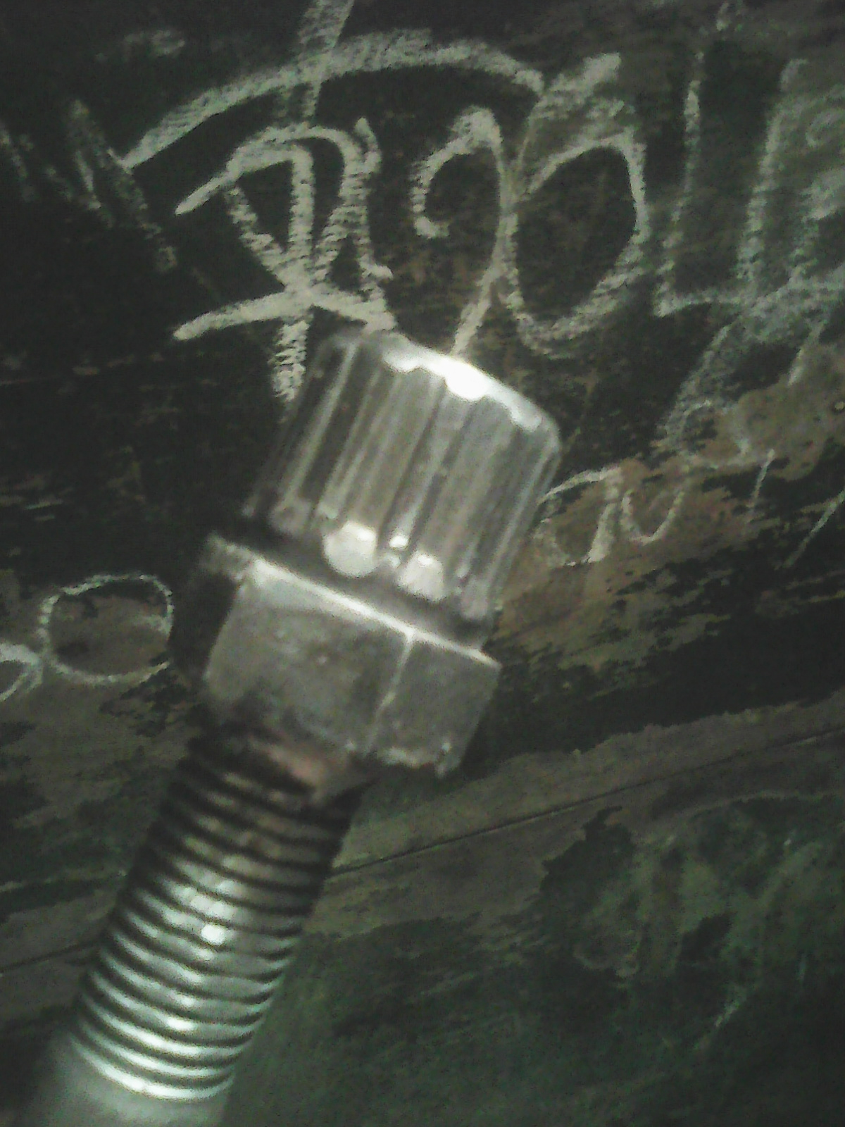

Александр CRV
[user]krazty[/user],  откуда такая штука со шлицами?
