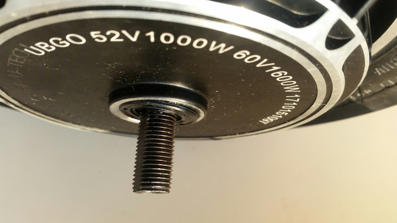

Снял я колесо и первое что мне в глаза кинулось, так это резинка которая там стоит криво.
Открыл крышку и там все было хорошо, подшипники крутятся идеально. С одной стороны норм, с другой жесть. Потом увидел вот такое.
Выправил их и поставил двигатель потихоньку на место. Он плохо стал крутится вообще, снял еще раз а там магнит крошится. Мне можно их вообще снять эти магниты? Почистить там все и поставить обратно? Или купить где то такие же?

ЦитироватьТебе прям интересно что там да? ))) Мне тоже интересно но и страшно его разбирать. ) А вдруг подшипник, а где его потом брать такой?
подшипник можно заказать в авто запчастях ( от генераторов подходят ) и цены хорошие.
Магниты на клей ( лак ) и сверху лаком покрыть иначе окислятся и силу потеряют.
так причина в чем? подшипник? из за чего перекос?

Вот выше я фото сделал, там откололся кусок магнита. Что делать то теперь? Подшипники норм.

Я так понял они вообще не приклеены. Я свободно подвинул два этих вверх и все. Мне нужно теперь осколки собрать.... там трется теперь все.  А ТРЕНИЕ ТАКОЕ ИЗ-ЗА ЧЕГО?

ЦитироватьЯ так понял они вообще не приклеены. Я свободно подвинул два этих вверх и все. Мне нужно теперь осколки собрать.... там трется теперь все.  А ТРЕНИЕ ТАКОЕ ИЗ-ЗА ЧЕГО?
осколки все убрать, приклеить всё хорошо , возможно криво ось, тебе написали ранее что крышка  бывает кривой и иногда достаточно развернуть ее .
тереть ничего не должно
клеить обязательно. осколки убрать, клей нужен типа лака, эпоксидной смолы, все сколы на магните обязательно лаком покрыть и можно полностью все магниты лаком, но предварительно спиртом.
