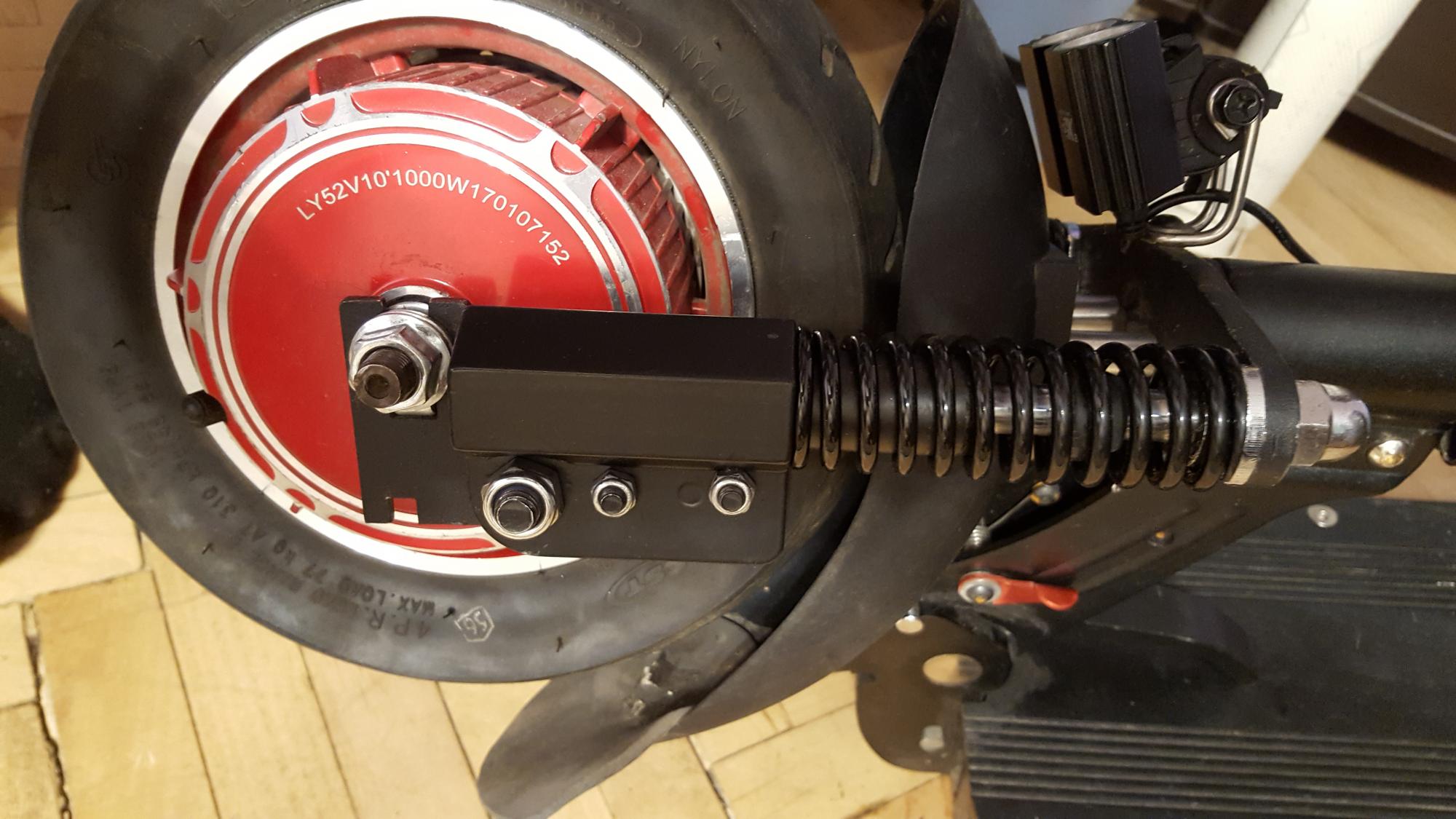

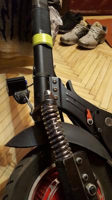

Leon343
Свершилось! Пол года на ремонте был :-) Вот что было:
Вот что стало:
Фару переделал и крыло опустил. Кстати амморты летят из-за того что либо плохо затянуты, либо раскручиваются в следствии чего металл устает и шток лопается по резьбе. Что бы хорошо закрутить, пришлось оригинально придумать  :-)

ЕвгенЧик
Цитата: Leon343 от 04 Янв. 2018 в 22:17
Фару переделал и крыло опустил. Кстати амморты летят из-за того что либо плохо затянуты, либо раскручиваются в следствии чего металл устает и шток лопается по резьбе. Что бы хорошо закрутить, [b-b]пришлось оригинально придумать[/b-b]  :-)
Как это интересно вы их закрутили оригинально?

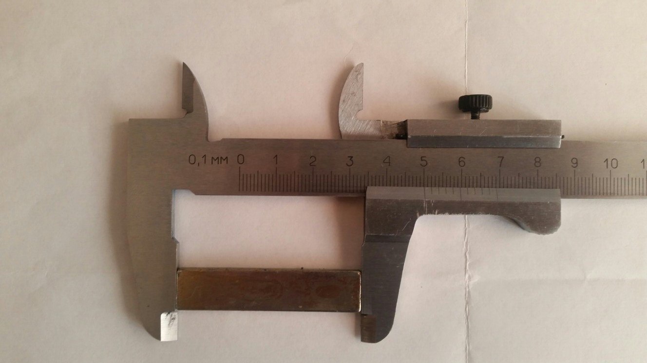

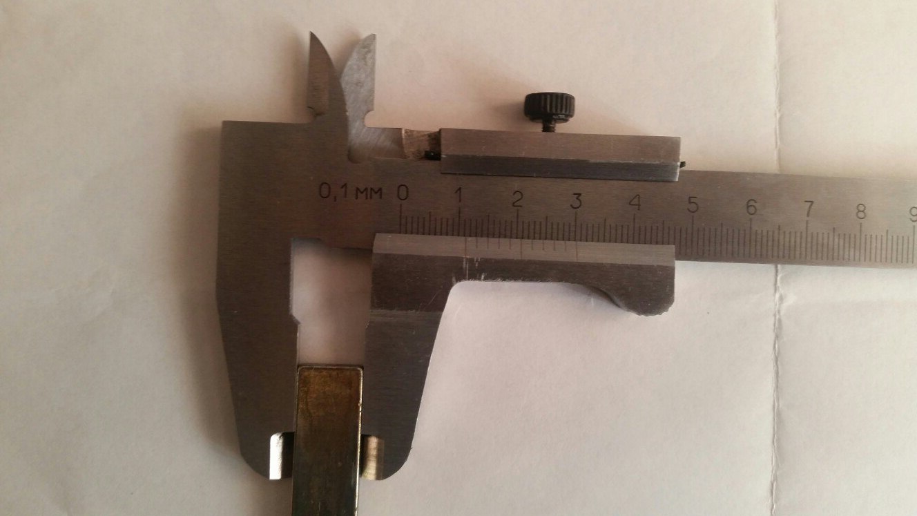

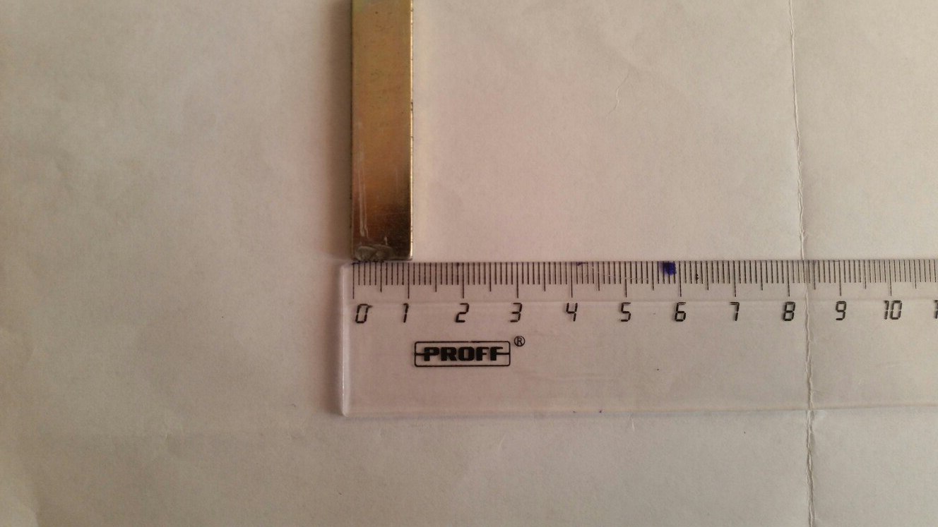

ЕвгенЧик
Замерил я штангенциркулем магнит. Может в будущем кому понадобятся размеры  B-) Ну если честно какие то они странные вообще.[b-b] 50х11х3мм[/b-b]. Теперь я в ступоре что делать с этим. Какие покупать магниты, и где такие вообще продают. Те что выше мне писали и сам я находил, меньше ширина на 1мм и толщина на 0,5мм.

volodiaa
#1347
ЦитироватьА оно подойдет вообще на этот дрипчик? Там есть и заднее колесо, но ценик другой. А по мощности они какие?
переднее или заднее без разницы. думаю они 800 ватт. должно подойти, возможно немного шайбами придется вправо или влево регулировать для правильного положения тормозного диска.
Добавлено 05 Янв 2018 в 13:38
магниты можно складывать один на другой. (клеить.)
можно и подточить ( не перегревая и потом покрыть лаком .)
на форуме продавали колеса от гироскутеров-там магниты.
не забудь что магниты приклеены север юг север...   проверит легко маленьким магнитиком.
