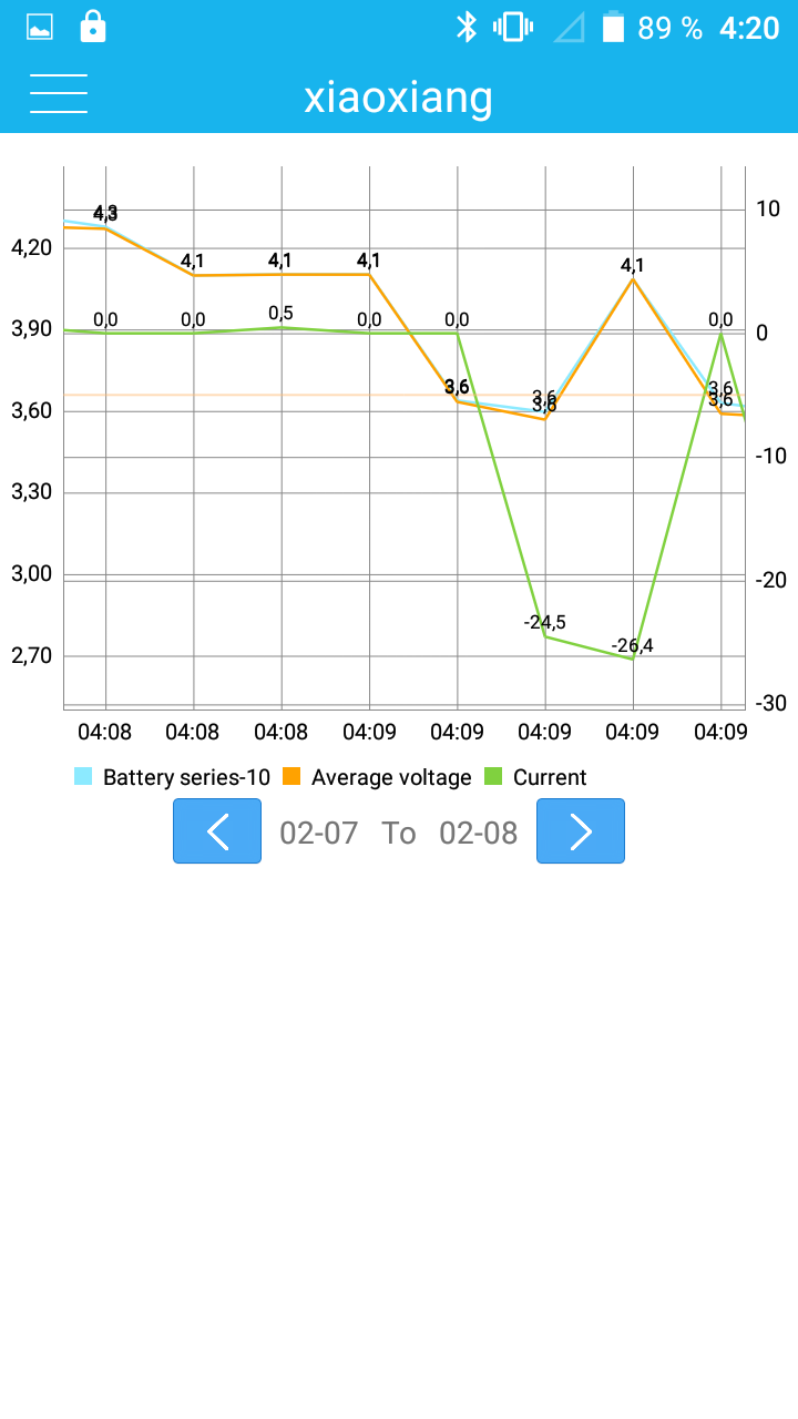

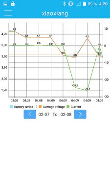

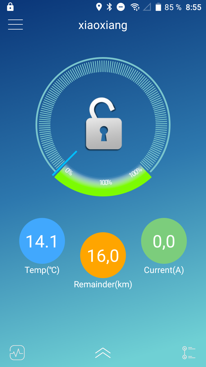

Цитата: MoRoman от 11 Фев. 2018 в 14:57Плюс у меня будет смарт BMS и за батарейкой можно будет следить на экране смартфона.
А можно ссылочку на вашу модель
MoRoman
Цитата: zelen50 от 13 Фев. 2018 в 11:59А можно ссылочку на вашу модель
да конечно https://ru.aliexpress.com/item/14S-Smart-Li-ion-Battery-PCB-board-Bluetooth-Mobile-BMS-for-48V-58-8VLi-Ion/32794186005.html?spm=a2g0s.9042311.0.0.dFFhpk
но сразу предупреждаю - ещё не испытано....
в комплекте блюпуп модуль и уисбёвый переходник (скорее всего эмулятор com порта) для PC
BMSка классная я такой пользуюсь с начала года только у меня 13s и 10s балансирует просто супер да и защита работает на 5+
