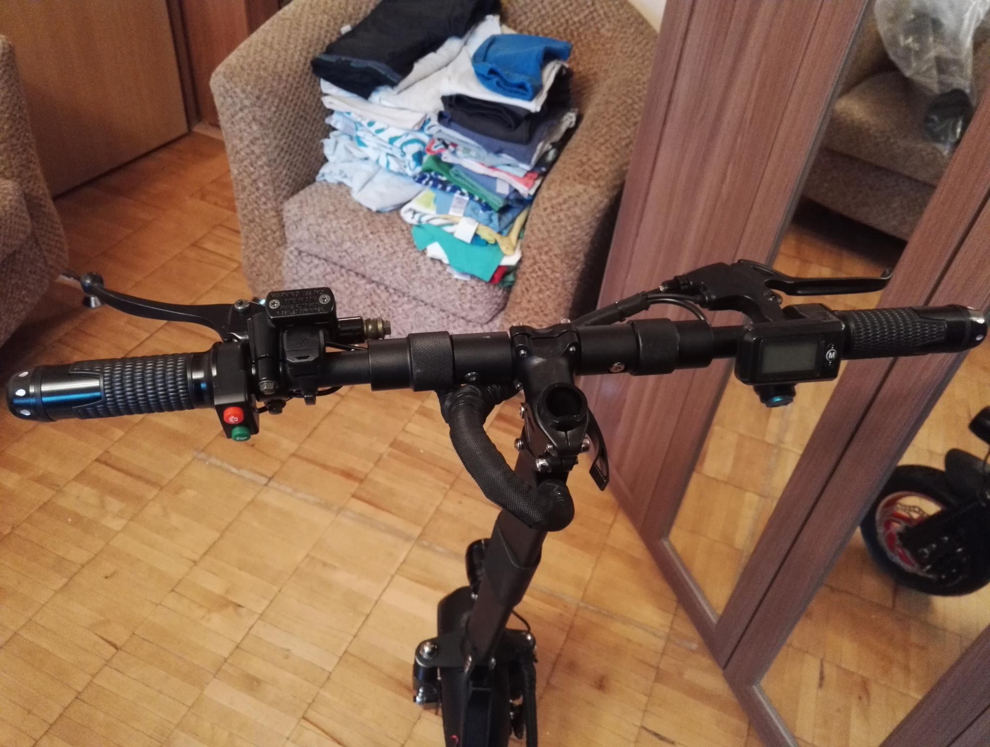

Брал у этого китайца, без батареи вот фото .
Добавлено 13 Апр. 2018 в 17:11
Замутил на него lifepo4 батарею , пришлось правда протачивать элементы так как они нелезли.
Zaxar
Да, поездка первая была разочарованием! Через 500 метров замычал мотор я понял что приехал! Экран показывал пост код 9, что говорило о проблеме контроллера, препарирование показало что сдох силовой тразистор. Стоят там IRFB3077, термопаста на элементах говно похожа на эмульсию пришлось все перемазать, снизу платы нет не какой изоляции кроме термоклея поставил стеклотекстолит.

Честно, я думаю проблемы надо решать по мере поступления, на все случаи жизни не застрахуешься, но пару надо косеков убрать по герметизации, надо заводку кабеле герметезировать, контроллер на термопасту и пластиной прижать чтобы лучше тепло отводилось, еше я выкинул штатный блок с зарядными портами так как там нет герметизации и через него запросто вода будет попадать.Поставил алюминнвую пластину с резиной и заменил провода от них! там помоему стоят wga 22 сечение провода детское .

А еще прикол китаец ключи к замку не положил
Поишлось с ним пообщяться просил замок выслать с ключами но тот прислал всборе вот фото. Я купил замок за 200р и теперь еще ручка в сборе в запасе.
