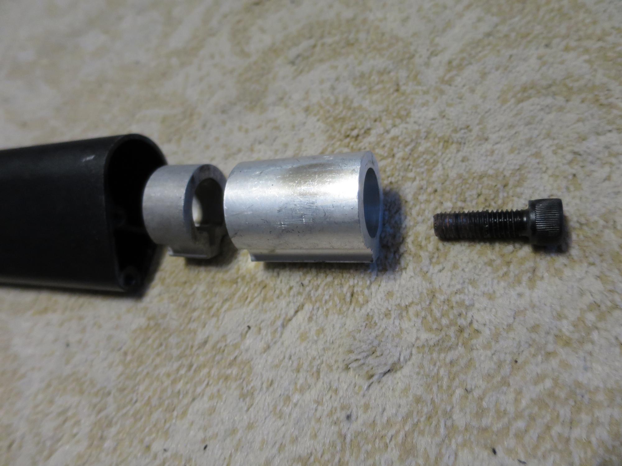

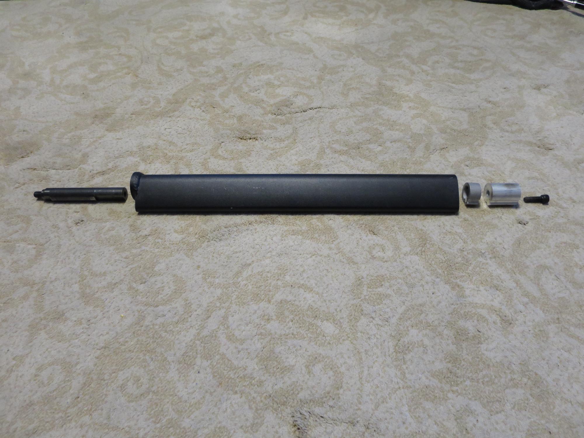

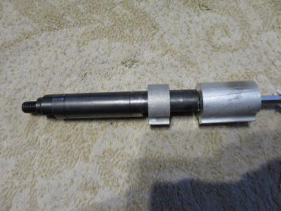

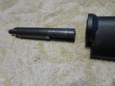

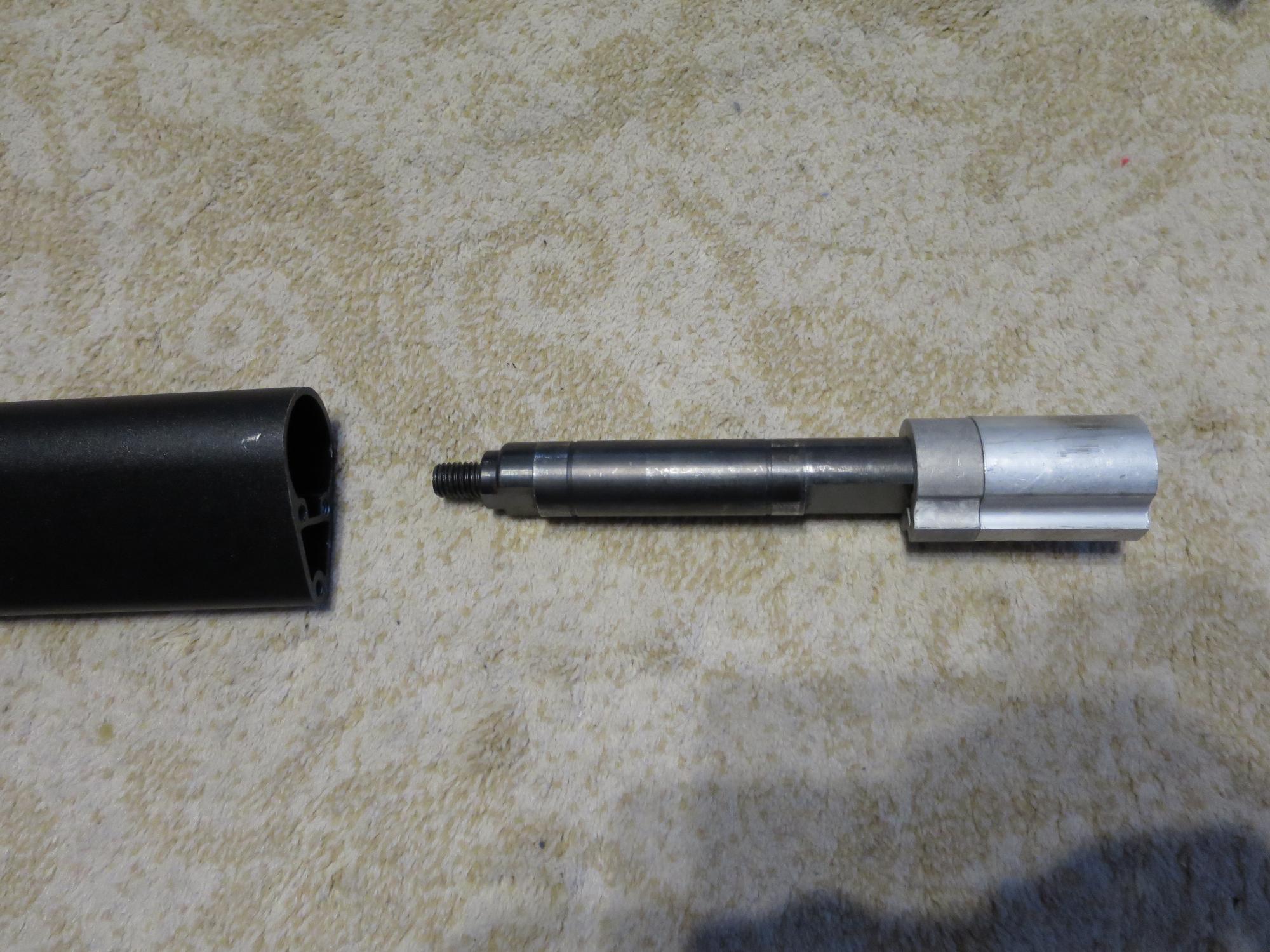

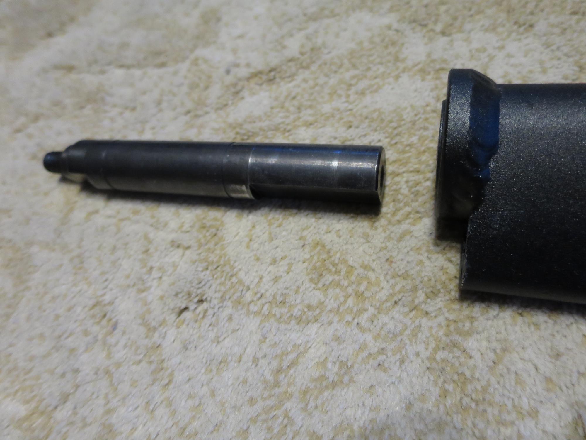

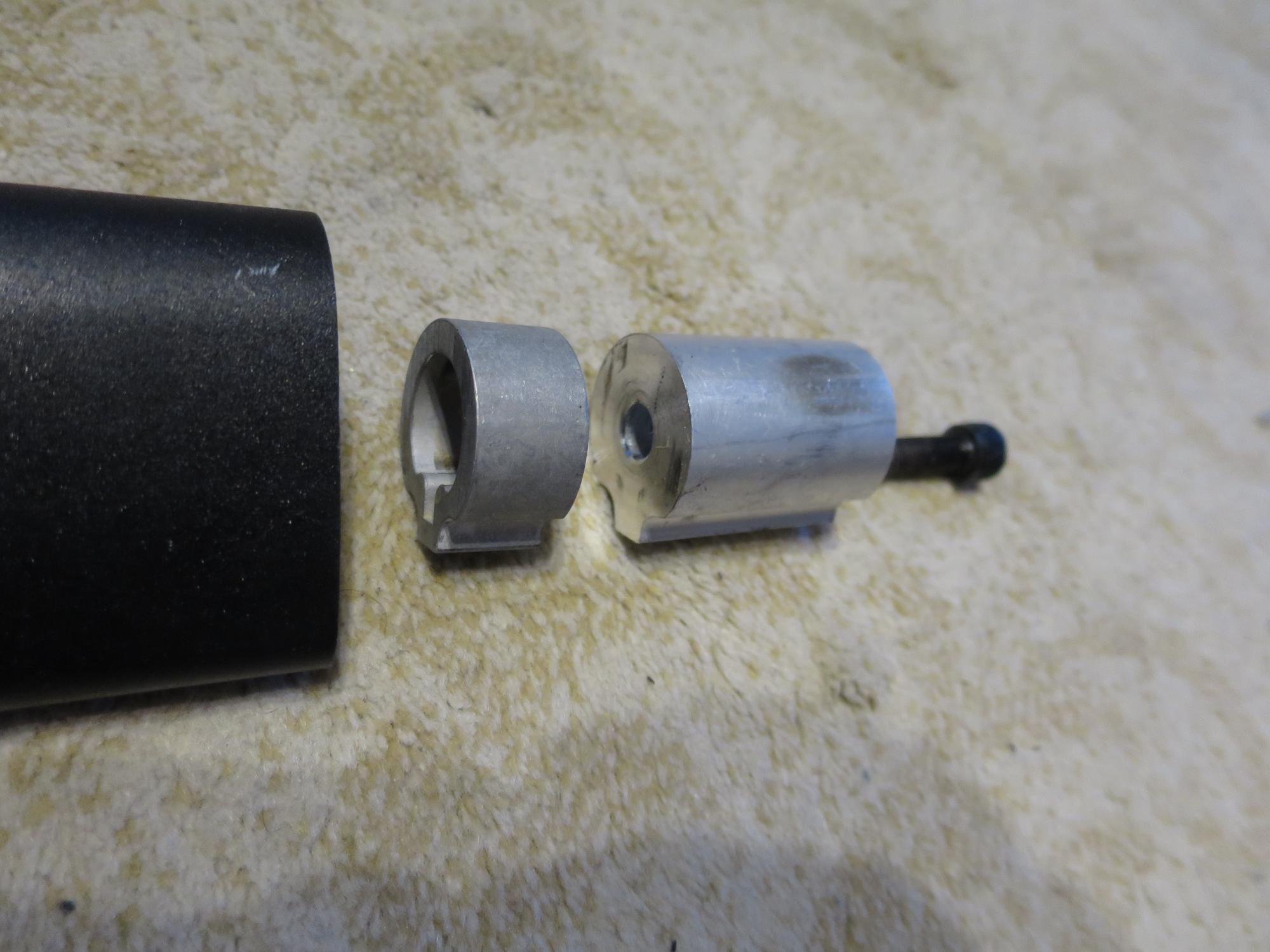

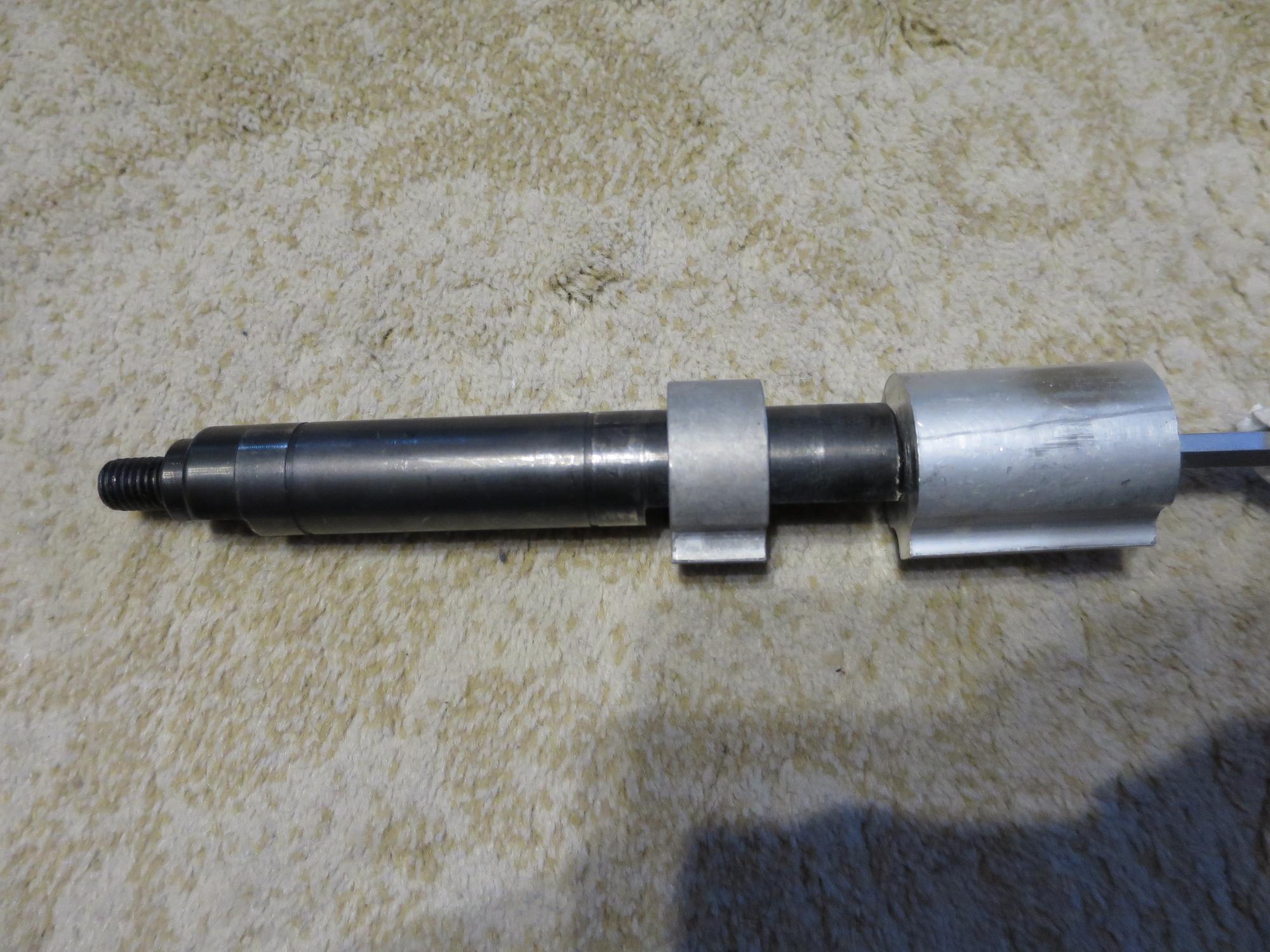

рулевая в разборе-похожий самокат
Разборка-шестигранник на 6 мм. с удлинителем которым откручиваем болт в рулевой. еще гайка снизу где крыло.
Разбирается при откручивании одного из этих болтов , если откручиваем нижний то вытягиваем стойку вверх в месте со стальным штырем, если шестигранник то вытягиваем без стального штыря который вытягивается вместе с вилкой вниз. вообщем штырь без алюминек проходит в стойку с любой стороны.

[user]volodiaa[/user] а подшипники в рулевой есть, или там на втулках все?

подшипник есть-шариковый стоит  в верхней части рулевой втулке , к сожалению не сфоткал., (второй роликовый угловой в нижней части на фото есть).
