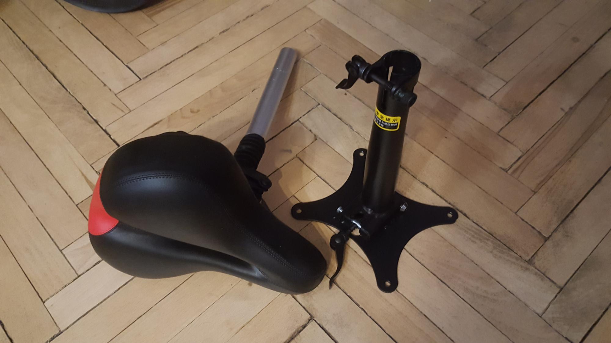

Доработка механизма складывания сидения.
собранный механизм.
снять острый уголок. ( закруглить )
эти два уголка тоже закруглить
После проделанной работы механизм очень плавно и без заедания закрывается и открывается.
Снимать совсем чуть-чуть, как на фото.

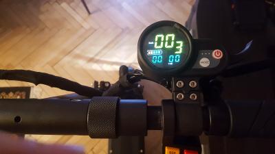

Так же в комплекте на пультах висела  перемычка, как я понял она вставляется в контроллер если не хочется каждый раз раблочивать самокат с пульта)
Теперь вопрос: Как войти в настройки Р1,Р2....?
TVABTR
[user]Leon343[/user], зажать две кнопки mode и power.

Мужчины, а у вас на Акихо есть проблема со болтающимся сиденьем? Кто как укрепляет, чтоб меньше качалось?

[b-b]hant[/b-b]  где болтается сидение?
у моего пришлось чуток подточить два передних болта крепления площадки.
она не полностью притягивалась и был люфт.
если седушка , то я поменял ее и поставил с более жесткими пружинами( более широкая и комфортная седушка.)
