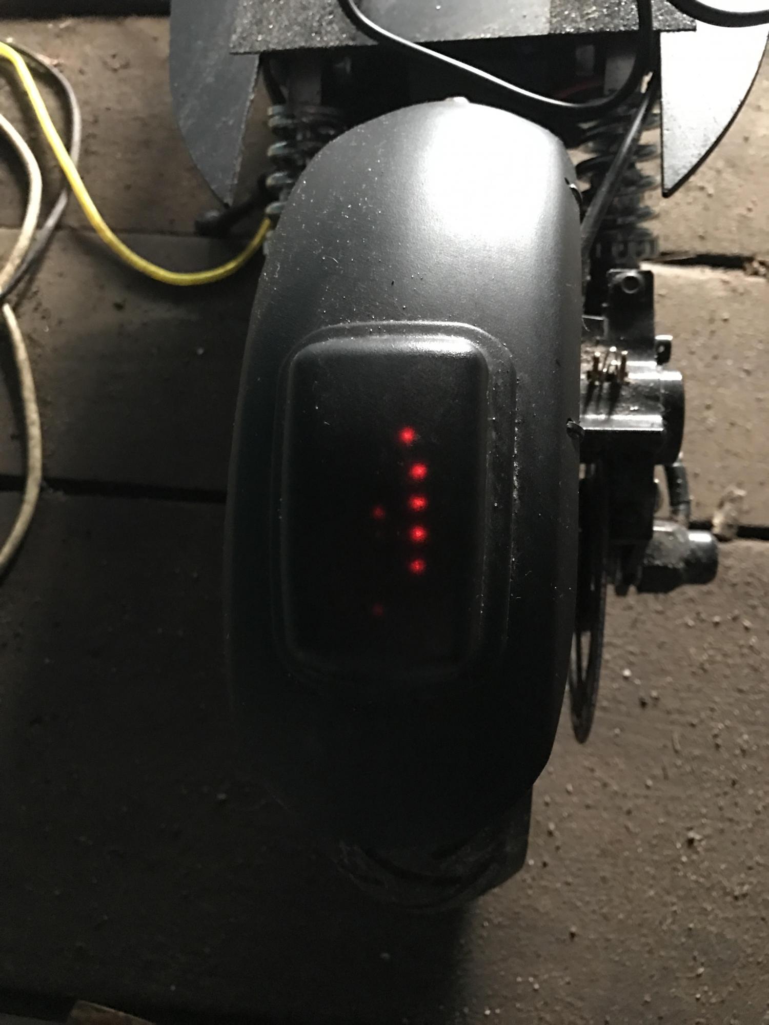

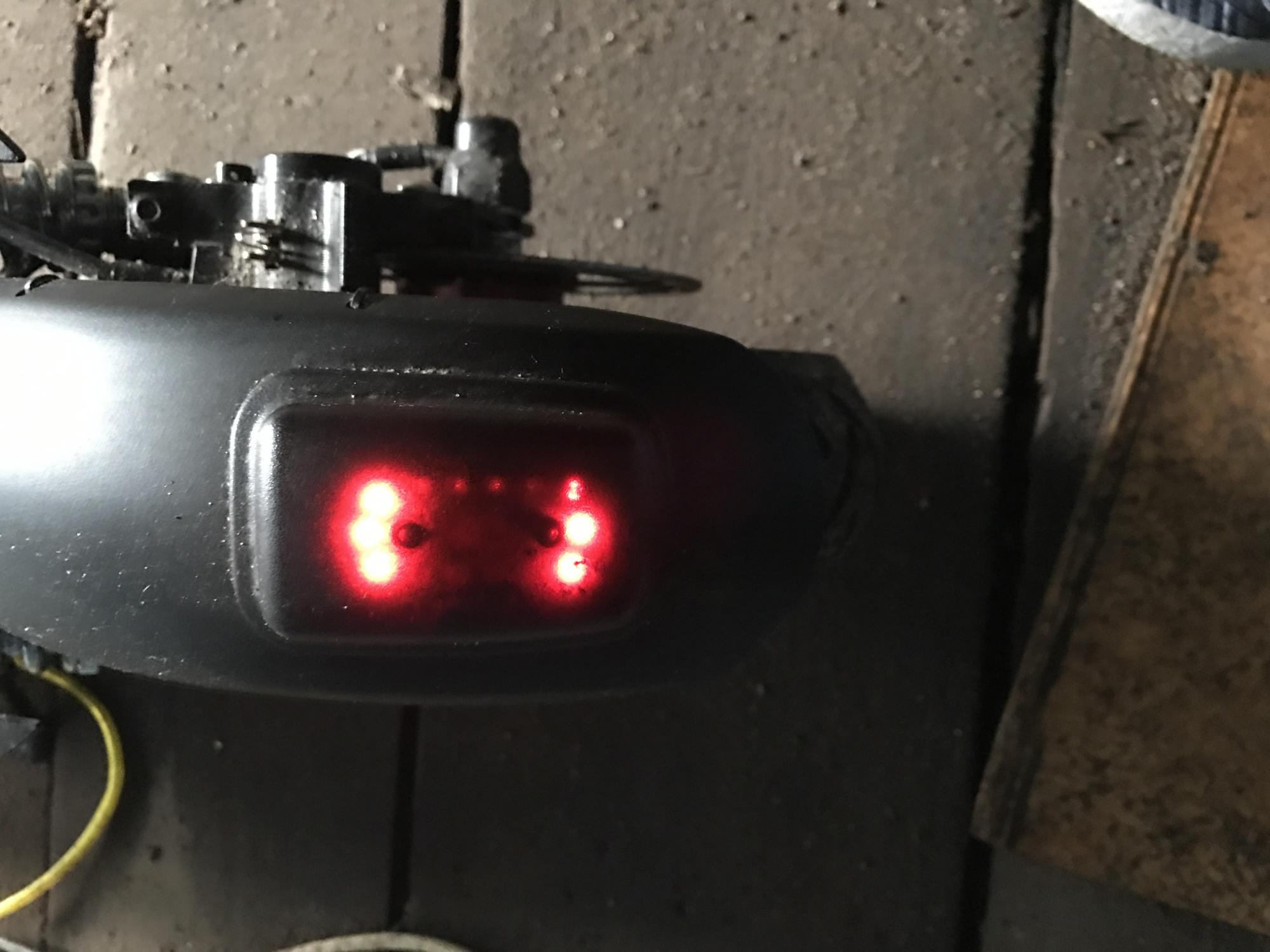

Друзья прошлые выходные катался по ВДНХа (первый выезд) в целом очень доволен. Немного грязно еще и лужи. Хотел спросить у знатоков, после включения самоката на заднем огне загорается что то не понятное...
При нажатии на тормоз вспыхивает ярко
Вопрос  при включении самоката оно так и должно гореть или что то где то глючит ?

[user]atik[/user], Возможно как у меня провод перетерся, я уже перетирал провод (можно прощупать на целосность), или влага.  Там не очень герметично провод идет.  И после влаги у меня тоже глючили диоды, но я уже снял его - не знаю исправилось ли.

[user]Ratashi[/user], да проехал то 30 км рано еще перетираться, но завтра катну, а потом разберу гляну может и правда и вода, все лужи не объедешь... Спасибо.
volodiaa
горит не правильно. видать влага. я свой за герметизировал сразу, не дожидаясь замыканий через грязь.
габарит                                                                           габарит и стоп
atik
[user]volodiaa[/user], большое спасибо, точно разбирать...
Ratashi
[user]atik[/user], Там просто провод проходит прямо в крыле, если наступить случайно, то легко перетереть)

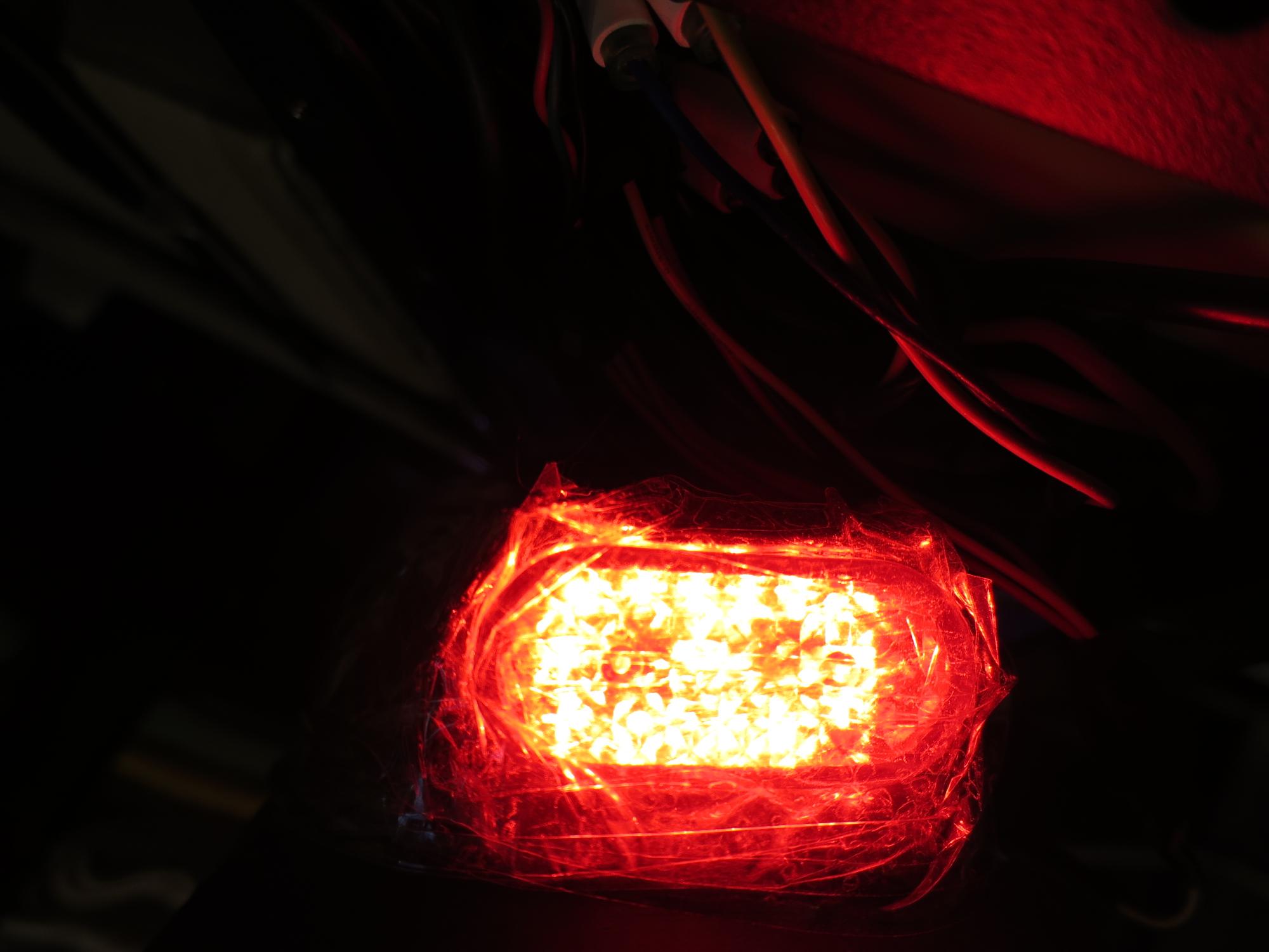

- Changing rear LED: factory forgets to seal the hole located on the rear mudguard where pass wires for the LED. I used my scooter on wet road and the result is that a short-circuit happen. In fact, it was a good opportunity to update it to better rear LED. I use now a rear LED which has different intensity than original LED in case of braking. It was not easy because original LED has 4 wires, others have only 3 wires because sharing ground wire. So I had to use a relay in my electric diagramm to make it work.
