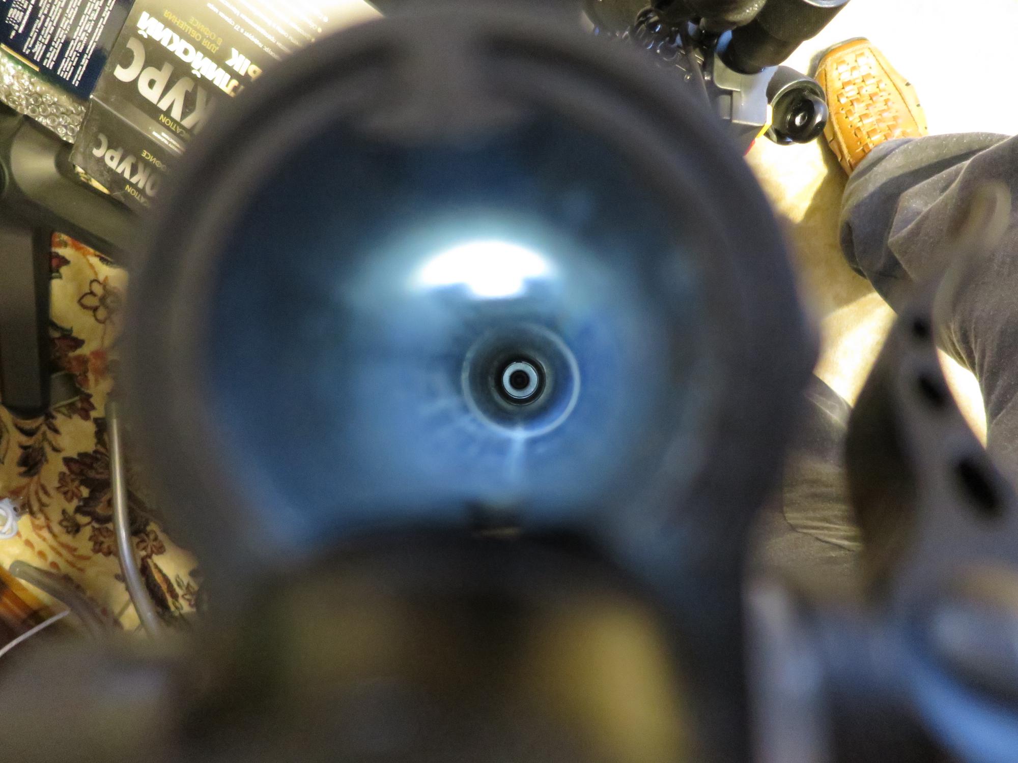

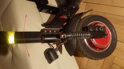

Господа еще такой вопрос: Не могу найти элемент затягивающий подшипники на рулевой стойке. При зажатом переднем тормозе, стойка рулевая имеет ощутимый люфт(вперед-назад) 2-3 см. Я все протянул и колесо переднее снимал, но как затянуть узел поворота стойки - не понял :-\
Leon343
Цитата: volodiaa от 23 Март 2017 в 09:53
[b-b]Leon343[/b-b]  Где то в теме было написано.
Там болт шестигранный в рулевой рейке внутри. нужны удлинители.
размер шестигранника не помню, по моему 6 мм. в теме писал-поищите.
Да, читал про болт, но где он и с какой стороны? Сверху руль снимать и искать?
volodiaa
Да, вытащить руль.
открути ручки, что бы не снимать тормоза и кнопки. и не потеряй пластиковые прокладки.
болт глубоко, нужны удлинители.

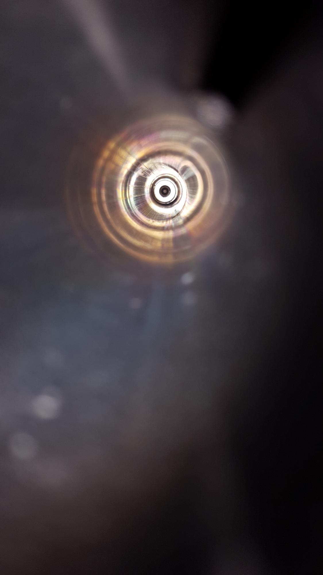

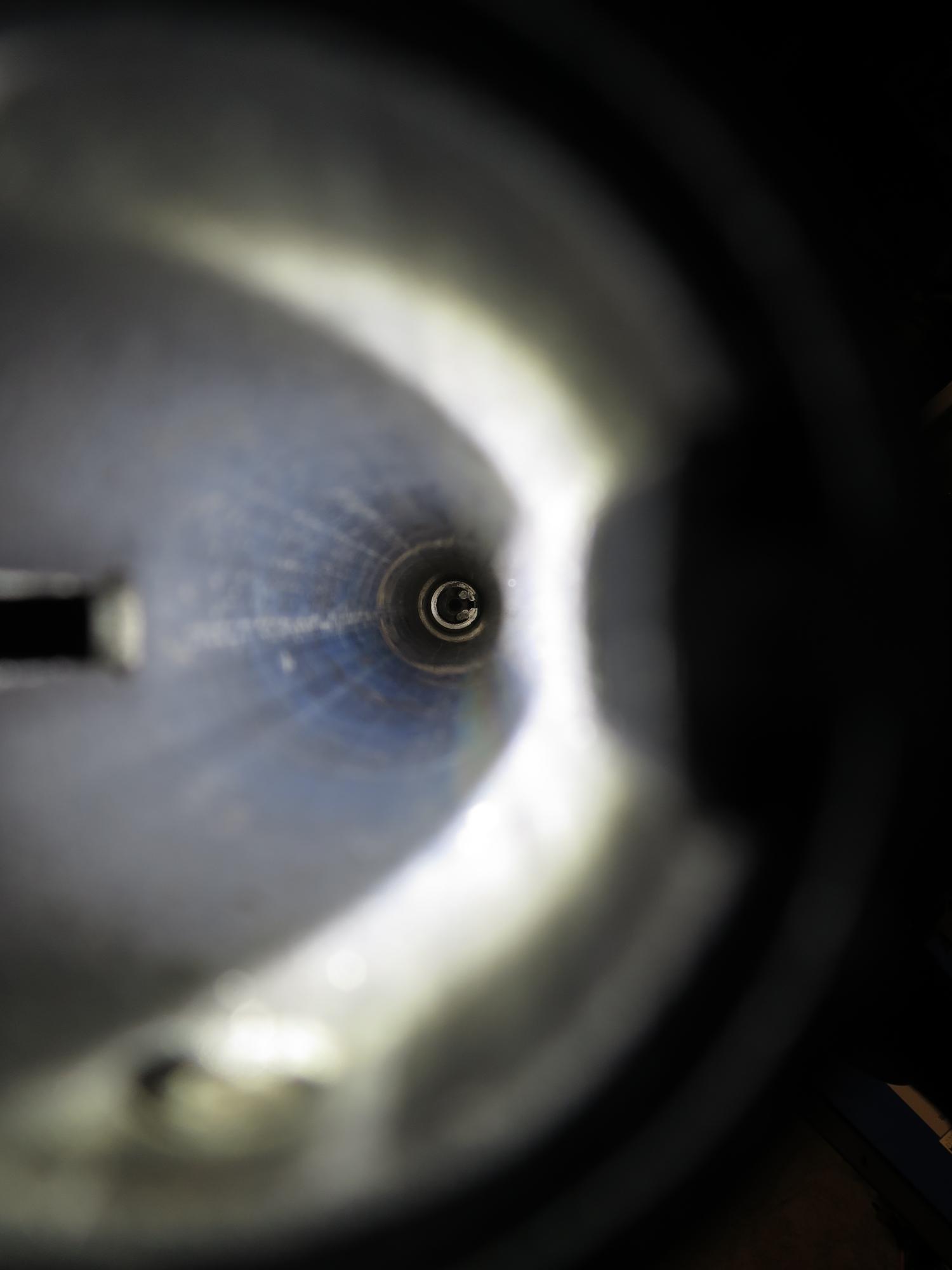

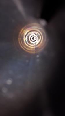

Володя, а там точно шестигранник нужен? Я сколь не смотрю в стойку-ни вижу граней))
Вот вид сверху

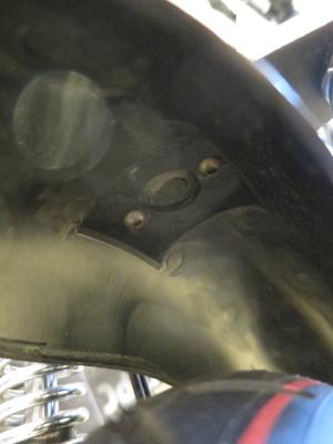

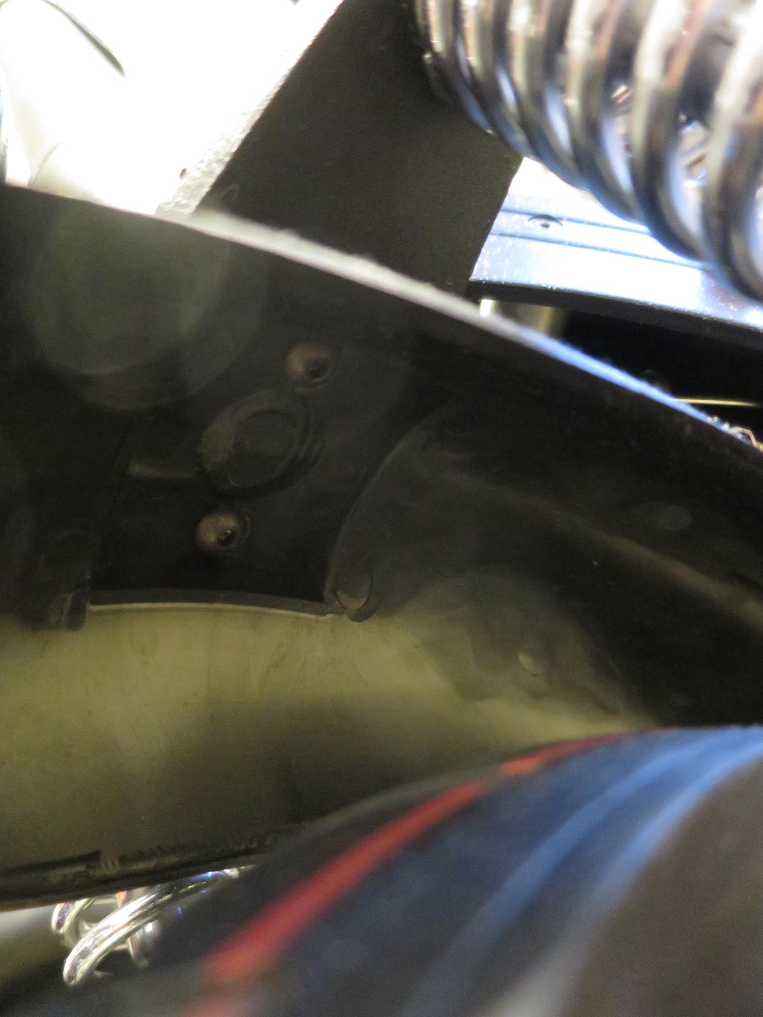

volodiaa
#285
Leon343    Володя, а там точно шестигранник нужен? Я сколь не смотрю в стойку-ни вижу граней))
Попытался снять вилку, но не получилось пока.

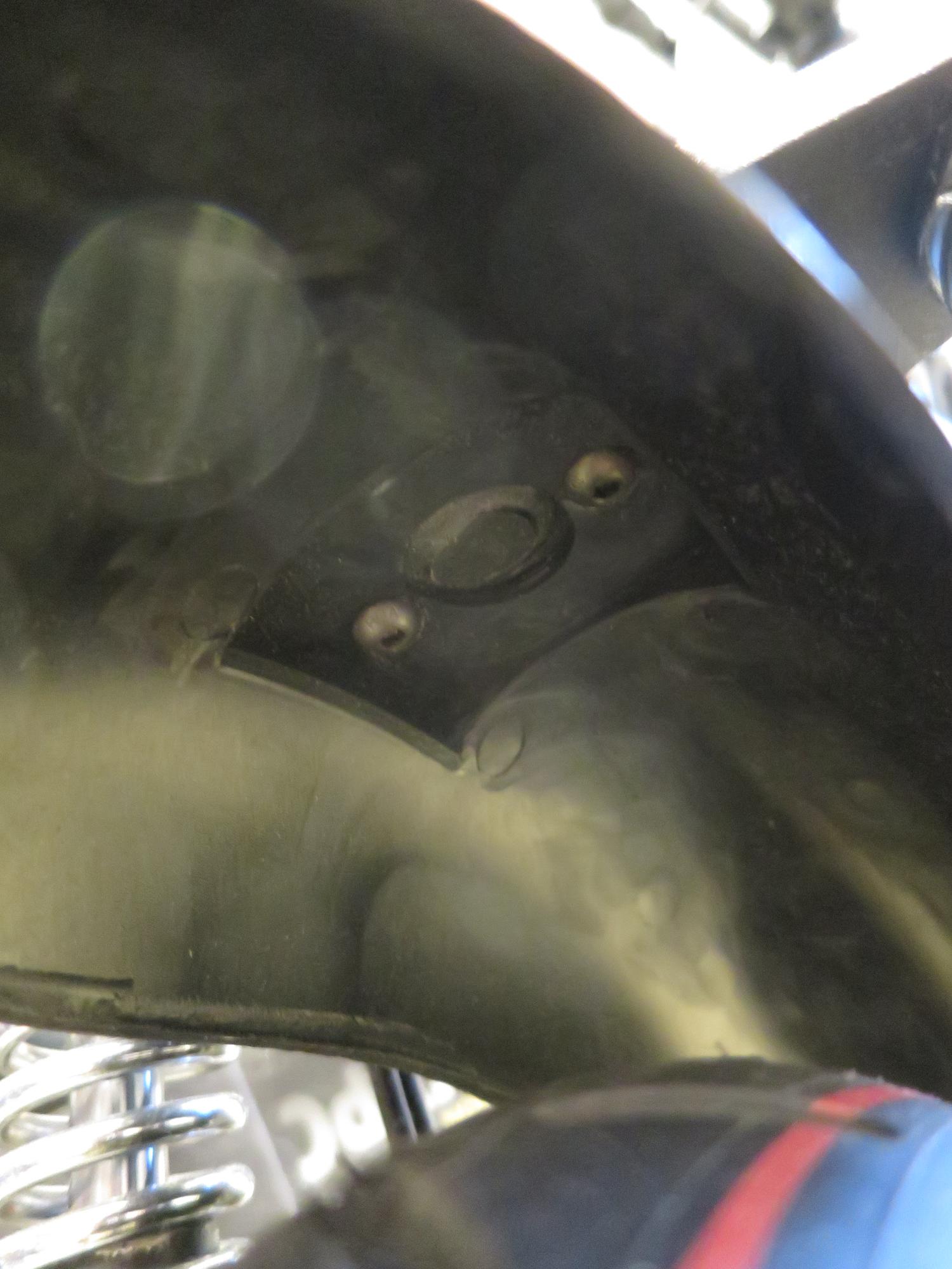

Снизу у крыла гайки нет-фото прилагаю
видно место провара, хотя на других самокатах гайка именно снизу.
затем разобрал руль и в трубе есть болт под внутренний шестигранник размером в 6 мм.
открутить его не получилось , хотя прикладывал хорошее усилие.
сильней не пробовал, гнется шестигранник (буду искать более прочный, закаленный.)
гайку открутил . откручивается стандартно, резьба на клею. под гайкой две шайбы.
Дальше не разбирается, видать все проклеено.
Если увеличить фото , то будет видно две железяки в виде клиньев, очень не аккуратные и разные .
