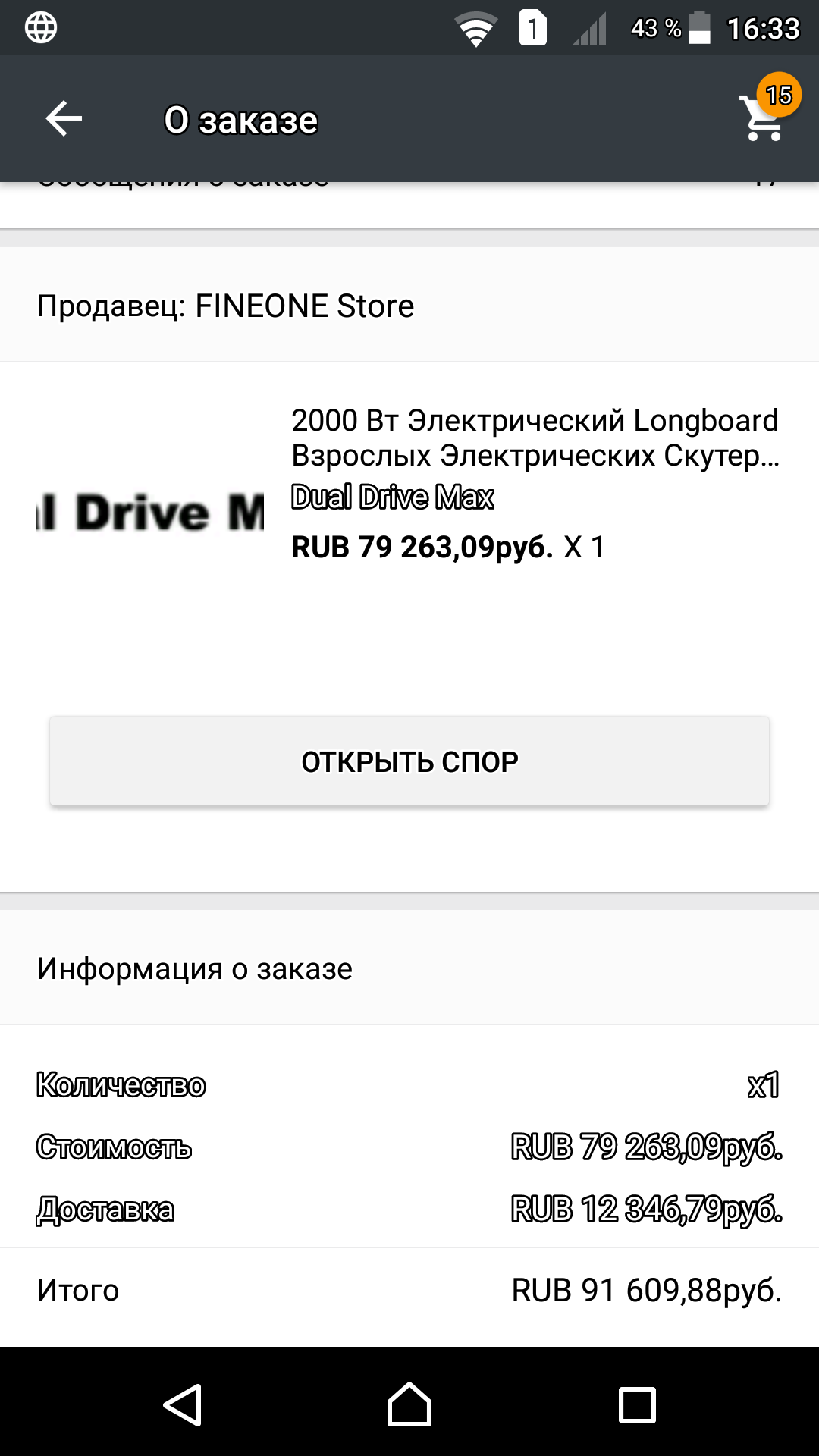

Меня кто то в личке спрашивал, где покупал!
Брал на али экспресс, скрин выложу продавца видно. Дошёл транспортной dpd. За две недели.  За минусом кэшбэка вышло 83 т.руб.thumb=./images/3/qcmahu_thumb.jpeg]./images/3/qcmahu.jpeg[/img2]

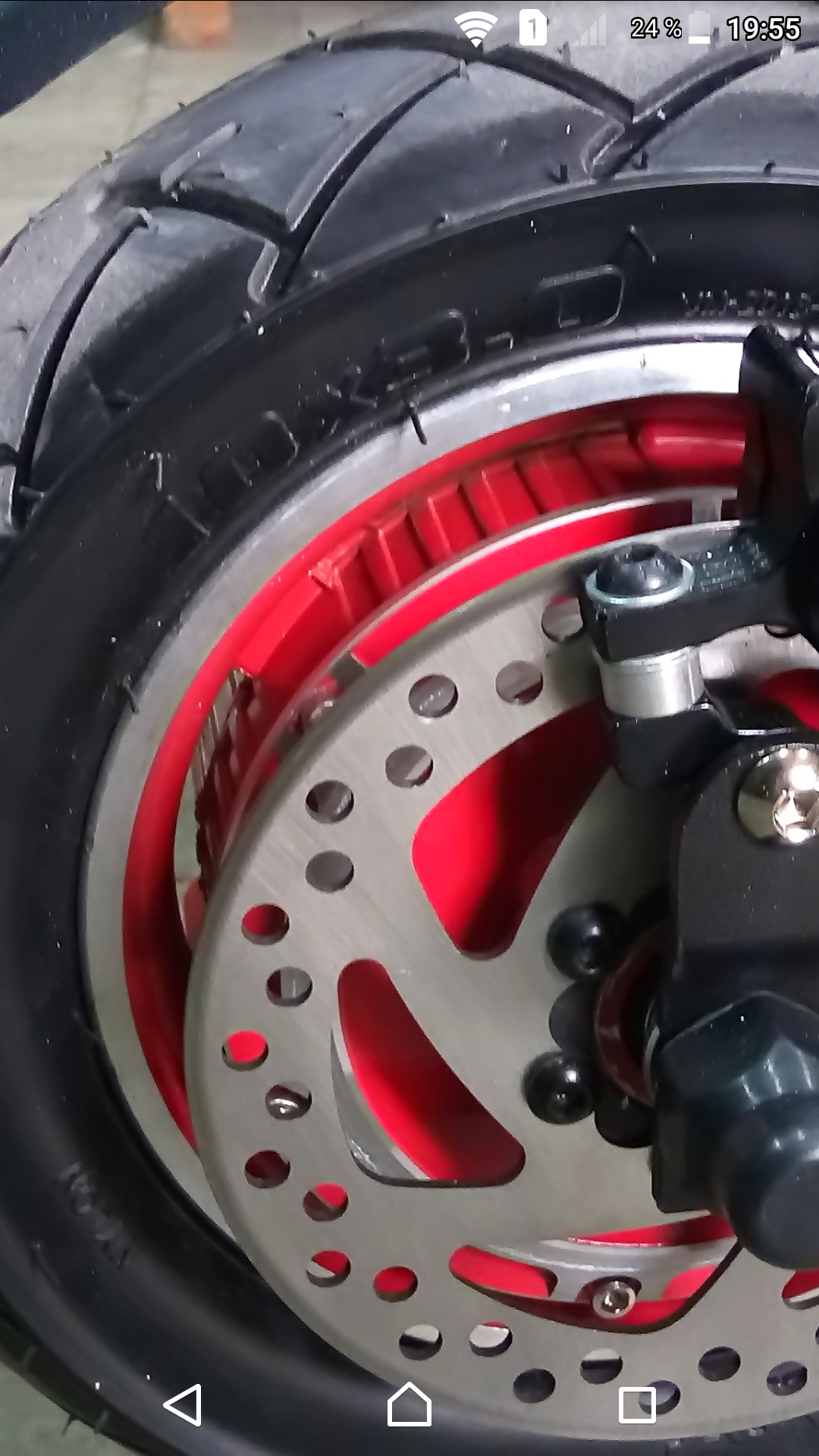

А что это на них гидротормоза уже в комплектации?
что то вроде aqiho halten  с лифером на борту
Ratashi
[user]nomid[/user], Да там сразу эта гидравлика. Из минусов колодки в непогоду уходят катастрофически быстро и стандартные минусы дешевой гидры Ну и прокачивать их не очень удобно.

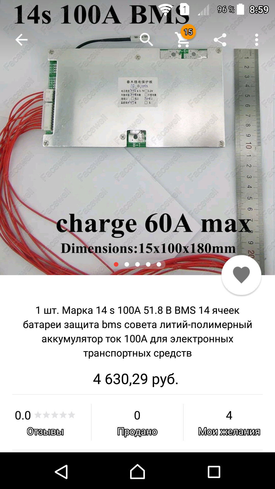

Какая у нас бмс,  на сколько ампер? Мне кажется мощей не хватает, поэтому провал на турбе!  Может бмс поменять? Если на 100 ампер поставить как контроллеры будут жить?

gde700
Контроллеры - хорошо. Батарейка плохо. А БМС просто по превышению тока отрубает батарею с выключением всего, а не ограничивает ток.

Тоже интересно про бмс, из акума выходят 2 провода. На каждый канал ограничение по току? Или можно снимать весь ток который может дать бмс с 1 канала? И если нет, то можно запаралелить выходы? Или менять бмс что бы взять ток равный двум каналам(выходам).

А если перепаять и брать с батареи на прямую, а заряжать через бмс???? Спецы дайте своее заключение!
gde700
Смотрите параметры батареи. БМС убирать нельзя, батарейку можете убить. Не пытайтесь снять ток больше, чем ячейки могут дать. Замена БМС на ту, которая держит стоамперный заряд-разряд ничего не даст, всё упирается в ячейки.
