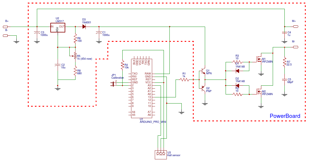

Приехали детальки, начал было сооружать силовой блок, но ударили экстремальные морозы до  -7 ночью, и даже выпал снег, поэтому пришлось повременить с пайкой.
Схема будет такая:
Диод Шоттки конечно же есть (из компьютерного БП). Сейчас увидел, что забыл на схеме.
Поругайте =) что я упустил?
Пытался найти как снаббер по нОучному считать, но статьи говорят "нужно подбирать под свой случай". Мой осцилограф толком не не видит то, что нужно фильтровать, поэтому взял параметры элементов из схем с подобными характеристиками. Резистор параллельно 2х2Вт ~50 Ом (общее почему-то 22.5 Ома), кондей 68 пФ (как тут: http://www.masinaelectrica.com/wp-content/uploads/2012/05/schema-terminata-4.jpg). Вопрос с номиналом кондея все еще открыт...
По питанию близко к полевикам будет 1 мкФх200в.
Все провода максимально укорочены. Соплей не будет.
Нет термопасты, поэтому думаю, могут ли умереть транзисторы из-за локального перегрева на пике мощности?

ingener

Цитата: prostosergik от 10 Янв. 2017 в 21:20
Схема будет такая:
думается, разрядные диоды к затворам ключей - лишние, очень жесткая будет работа,  ни к чему это
кондер снаббера не в пФ (или pF,  как на схеме ошибочно), а в нФ (nF).

SUP-2101
Поддерживаю ненужность диодов параллельно резисторам в затворах. Диод Шотки к мотору уже упоминали. Я бы на входе поставил три-четыре-пять штук 1000мкФ. Причем массу надо грамотно розвести, в идеале звездой.

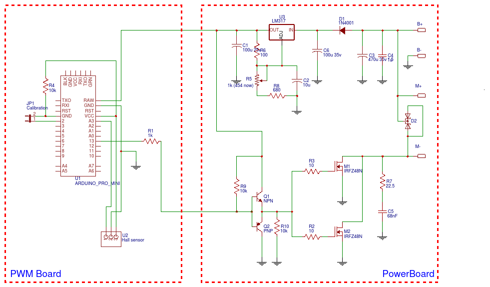

prostosergik
Спасибо большое за комментарии и советы! Финальная схема такая:
С землей не так все хорошо будет, но постараюсь развести поближе к топологии Звезда. Все делается на монтажке, другие технологии недоступны...

SUP-2101
R9 надо подцепить  к минусу, а не плюсу. Или в микроконтроллере открытый коллектор на выходе? Сейчас резистор подтягивает базы к плюсу - мосфеты будут постоянно открыты. Логикой роботы контроллера это предусмотрено? Не, ну может на выходе постоянно низкий уровень и на базах тоже будет напряжение около ноля?

TOM
Если R9 подключить на минус, сильно упадет амплитуда импульсов на затворах ключей.
SUP-2101
А почему так происходит? Кстати, на схеме не написано какое напряжение будет после стабилизатора напряжения. Иногда вход и выход стабилизатор соединяют диодом в обратном направлении.
Заводи! Потарахтели!
TOM
Рабочее напряжение Ардуино 3,3 или 5 вольт. Такой же будет амплитуда импульсов на выходе контроллера.
SUP-2101
Тогда драйвер не откроет мосфет. Он ведь тоже от 5 вольт питается.
