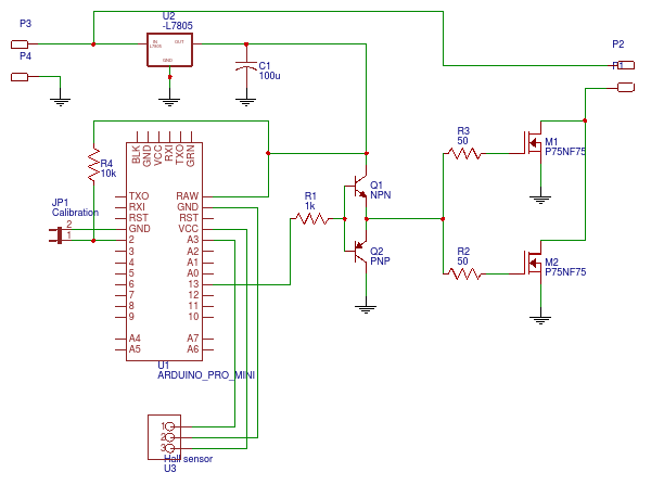

А вот такое между истоком и стоком мосфетов - нормально? Чет у меня подозрения что нет. Диод Шоттки стоит...

А можно схему в студию? Резисторы в затворах последовательно стоят? Ато бывает их забывают поставить и звон затворов вышибает полевики.

Возможно, не открываются полностью мосфеты из-за низкого напряжения на затворе. Попробуй увеличить напряжение питания драйвера.

[user]SUP-2101[/user], Привет, земляк =) Конечно, резисторы стоят. Схема была в первом посту, но вот продублирую. Все то же, разве что резисторы на 10 Ом заменил.
[user]TOM[/user], по даташиту у них 20 вольт на затвор. Поднял до 24 (напр. аккумуляторов), ничего не поменялось ровным счетом. По осцилограмме - вот интересное. =)
Пытаюсь понять =)
[user]Белкин[/user], от 12 вольт транзисторы не вышибало. Токи не те.
Собственно, больше этих мосфетов не осталось, новые приедут уже аж после рождества. Есть еще менее мощные с какого-то БП автомобильного усилителя. Попробую собрать что-то на TL494 или аналоге.
Транзисторы вылетали при большой нагрузке. Прижимаем тормоза имитируя старт с места - пару секунд и транзистор ек. "Полевые" испытания показывали, что транзисторы и вылетали как раз при старте с места в горку, даже с подталкиванием ногой. На предыдущей инкарнации еще даже без токового ограничения (которое уменьшает ШИМ) если ехать с горки, крутануть ручку - едет ок. Но при трогании с места в горку - проблема. Ровных мест у нас найти трудно, поэтому пробовал в условиях реальной жизни. Боюсь, а не умрет ли так же заказанный контроллер https://www.aliexpress.com/item/High-Quality-24V-250W-Brushed-DC-motor-controller-E-bike-speed-controller-workable-for-brushed-DC/745262541.html
...удивляюсь, листаю темы самоделкиных, люди собирают контроллеры на коленке без токовой защиты на 1 мосфете из УПС-а, и проезжают на них сотни км, с первого раза и транзисторы у них не греются. У меня 8 шт сожжено, наличие осцилографа, все осцилограммы похожи на правду, и я все равно не могу понять, что я делаю не так...

[user]prostosergik[/user], у вас слишком низкая частота шим. А то, что вас на графике удивляет, скорей всего "шум" от коммутации коллектора и фазных обмоток якоря. Поднимите частоту.

[user]prostosergik[/user], 24 вольта на затворах сильно много, достаточно в пределах 10-15 вольт. Можно запитать от 12 вольт, как советовал [user]Белкин[/user].

[user]prostosergik[/user], 22В на затворы много. Пробьете затвор - транзистор в утиль. И еще, у вас же эмиттерный повторитель в качестве драйвера. Падение на нем по 0,6В примерно в оба плеча. Плюс падение на выходном каскаде микросхемы столько же. И того, на затворы доходит примерно 3,8В. Это это как раз на активный режим транзистора попадает :) вот он и горит под нагрузкой. 12-15В на затвор должно поступать. больше не имеет смысла. Ну и меньше 10ти не желательно.
TOM
Было бы неплохо посмотреть осциллограмму и амплитуду импульсов на затворе ключа.
Можно попробовать другую схему драйвера, например, такую

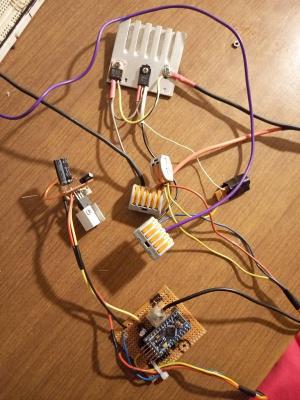

Может быть косяк в розводке массовой земли. Аудиофилы не дадут солгать надо массу звездообразно розводить. Кстати, классно что есть осциллограф, предлагаю смотреть все и везде :-P, особенно помехи по питанию. Особо интересна просадка напряжения на драйвере мосфетов. А транзисторы дохнут из-за линейного режима, однозначно.

[user]mr.Dream[/user], у вас музыкальный слух =) Я действительно как-то не задумывался про частоту. Стандартный ардруиновский PWM, где-то прочитал когда-то что он 4 кГц, и поэтому не беспокоился. Но оно таки похоже и правда 490 Гц, померяю в след. раз. Спасибо за совет. Пора вспоминать навыки программирования AVR без навесок в виде ардруиновых библиотек... Там можно будет частоту ШИМа выставить какую нужно. Советуете (можно на ты?) 4000 Гц?  Размышляю где взять или стабилитрон вольт на 15, или 7815. А взять-то негде =) Разве что повезет найти на той же мусорке, где и самокат.
[user]Белкин[/user], по идее промежуточный транзистор который дергает базы составного драйвера (как на схемах [user]TOM[/user]) должен помочь. Но тут у меня не хватает опыта. А экспериментировать не с чем. p-n-p у меня 2 шт всего. Остальные n-p-n.
[user]SUP-2101[/user], говорить про землю смешно сейчас =) Драйвер - куча проводов. На лампочке - почти прямоугольник, чуть срезан получается. Вот такую "странную" картинку показывет на средних оборотах ненагруженного мотора. Склоняюсь к мысли о ... эээ.. как сказать...  индукции мотора. ток спадает не сразу, что хорошо видно в намечающейся синсоиде. Я думал Шоттки параллельно мотору должен это срезать... Чет я и тут недопонимаю.
Осцилограф простейший на STM32, чудес чувствительности от него ожидать не стоит. Но пока справляется =)
...недели через 2 приедет заказ с Родины, в т.ч. драйверы мосфетов, 20 шт IRFZ48N (не абы шо, но дешево и жечь не жалко, а жечь придется, чувствую  :pardon: ) Едут в т.ч. транзисторы разнонаправленные, мощные и не очень, и прочая мелочь вроде резисторов затвора... надо бы пару 494 заказать, мало ли... Надеюсь, ничего не забыл =)
Пока оно все едет, переведу Ардруину на чистый C (чтобы макетку не переделывать), потренируюсь. А как приедет все - соберу. Если конечно не найду чудом стабилитрон на 12-15в. Есть пара LM317... прям напрашивается на них соорудить, и регулировать напряжение... смущают вылетевшие пачками 7805 по непонятной причине...

Измерено на транзисторе.
Частота 4 кГц (осцил меряет 2 кГц, почему?) Спасибо [user]mr.Dream[/user] за совет =)
Нагрузка - 10-15% (примерно как движение по идеально ровному) Больше давать боюсь, транзистор жалко.
Транзистор - 1 шт  2SK817 (80V 104A Pulse) еле теплый (примерно 25 градусов) после достаточно длительной работы.
Стабилизатор - LM317 (стабильно чуть теплый), напряжение на затворе транзистора примерно 15-16в.
Радиатор мелкий.
На днях спаяю токовую защиту, поставлю второй транзистор и будем гонять на живом с нагрузкой 70-100%.

Итого.
Частота ШИМа 4 кГц. Ровный квадрат на затворе. 14в на затворе. Токовый датчик на ОУ отключающий мотор при токе примерно 15А.
Соорудил. Собрал. Поставил. Поехал 2 метра трогаясь потихоньку. И загорелся =) Буквально. Очередной полевик закоротило, вышибло ключи драйвера, ардруина уцелела.
Стартовал с места в горку примерно 7-10%. Другого места для тестов нет. Мож я от этого мелкого моторчика много хочу?
Думаю, а как будет себя вести китайский 250 Вт контроллер в этом случае? Отрубится или сгорит? Озадачен.
Проект ушел на полку. Ждем приезда китайского контроллера коллекторного мотора. По расчетам, должен приехать буквально на днях.
Чет я вобще ничегошеньки не понимаю.
