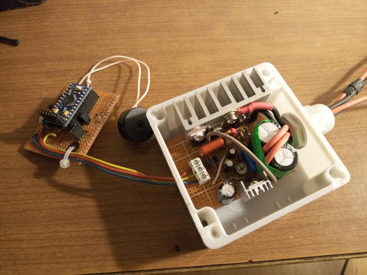

Ю-ху! Мы поехали! Снаббер делает чудеса! Контроллер работает стабильно, греется не сильно, даже если "жечь" на полном газу. Радиаторы чуть теплые.
Как всегда, по закону подлости, случилось сие замечательное событие точно после того, как я заказал заводской контроллер... Вобщем, 20 евро потрачены на запасной контроллер 24в 500вт. Ну ничего, пусть будет на всякий случай, если свой спалю, а кататься захочется.
Из негатива: похоже, где-то таки падает немного мощность. Ключи открыты полностью (смотрел осцилографом), но тащит чуть хуже, чем тащило когда-то на прямом подсоединении мотора к АКБ. Таки пропадает мощность на транзисторах? Задумался о Реле, которое будет перемыкать транзисторы когда газ на полную. Реализация сего крайне проста, поэтому нужно будет попробовать на досуге. Если даст результат - то так и оставить. Но, как вариант, может и мой восстановленный  франкенштейн-АКБ от электровелосипеда умирает естественной смертью.  Последние замеры Аймаксом показали примерно 3Ач при разряде током 0.4А. Под нагрузкой дайбог чтобы там 2Ач было.

Выглядит это примерно так:
В планах на будущее - прошить Тини 13 и поместить все в один корпус. На плате оставлено немного места для этого. Девайс будет иметь:
1) Ручку газа.
2) Ручку тормоза, отключающую газ.
3) Контроль напряжения АКБ.
4) Калибровку ручки газа
5) Возможно, термоконтроль радиатора
6) Вывод "экстренный стоп" по току. Под вопросом. Не те мощности.
Итого, 5 пинов. Тини13 имеет как раз 5 свободных пинов.

ingener
Ключики бюджетные, 14мОм для напряжения 12В слишком много,  поэтому, если не готовы разориться на мосфеты получше и побольше  :-), то имхо реле ставить вполне имеет смысл.

prostosergik
Мда, это я как-то упустил из виду. Покупал самые бюджетные, т.к. предполагалось, что я их сожгу =) Ну да ладно, значит пусть не на полной мощности пока катается, потом прикручу реле, если будет скучно. Или заменю мосфеты.

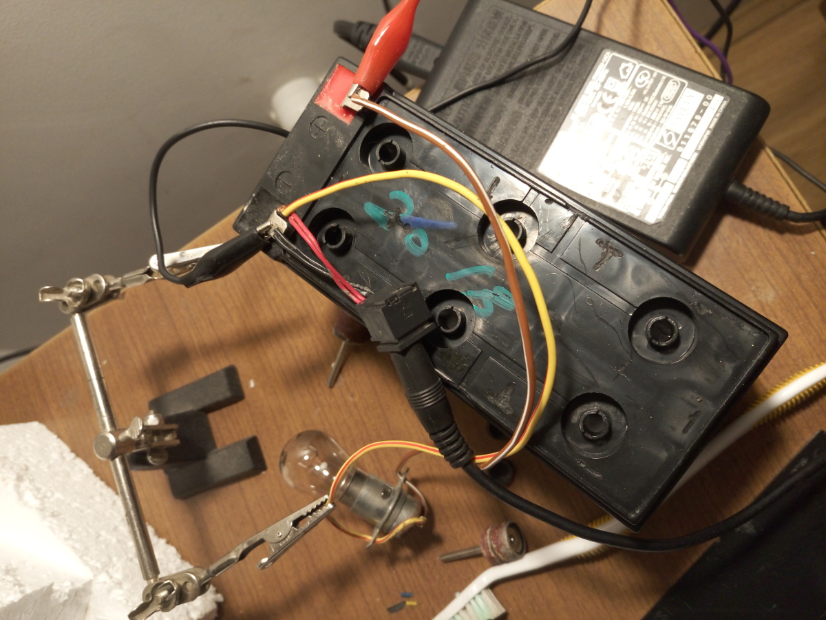

Найден на мусорке УПС со свинцовым АКБ 9АЧ, восстановлен дистиллированной водой,  пока буду ездить на этих жалких паре Ач, для тестов хватит. Хозяин стартерного АКБ начинает намекать, что пора бы возвращать...

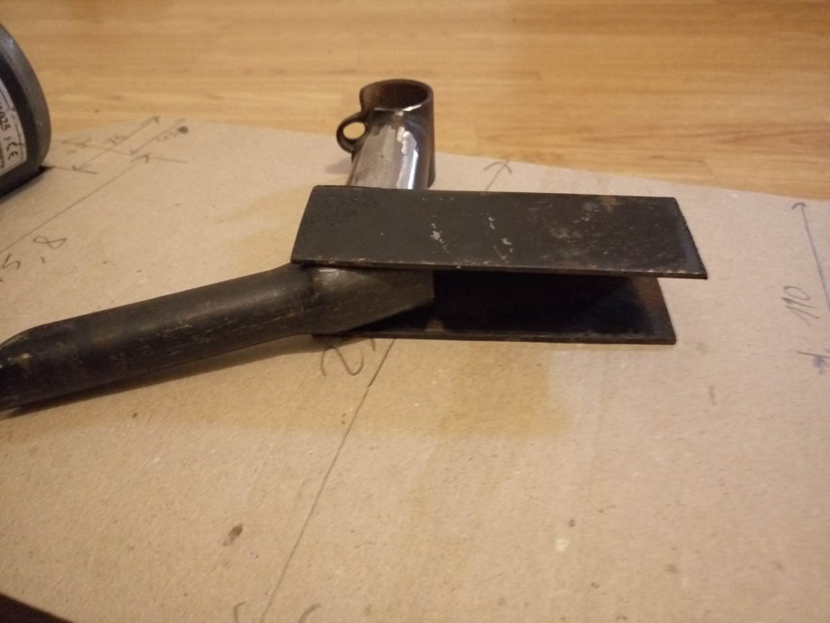

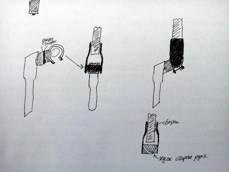

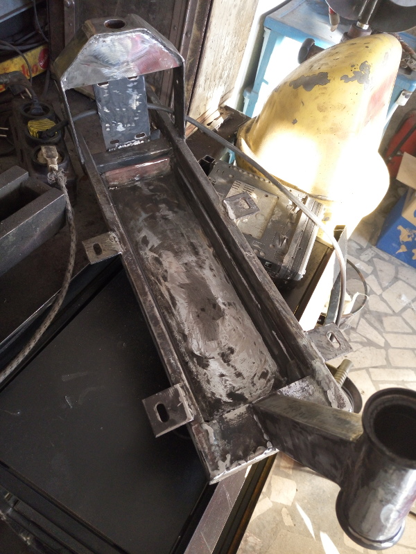

Пока нету аккумуляторов, буду сооружать механизм слкдывающегося руля на основе выноса от велосипеда. Примерно так:
Электросамокат Trotinet, Trotinet Maxi, Inmotion V5+  бэлый, красывый, а теперь KS 16Sv2 тоже бэлый )
prostosergik

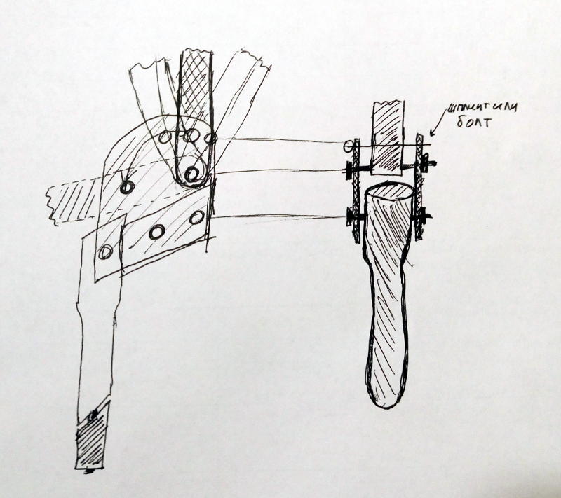

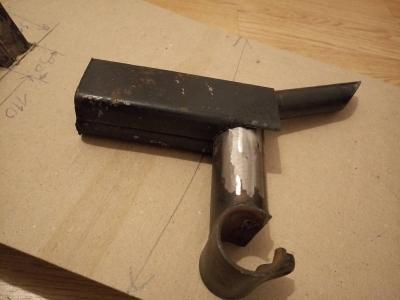

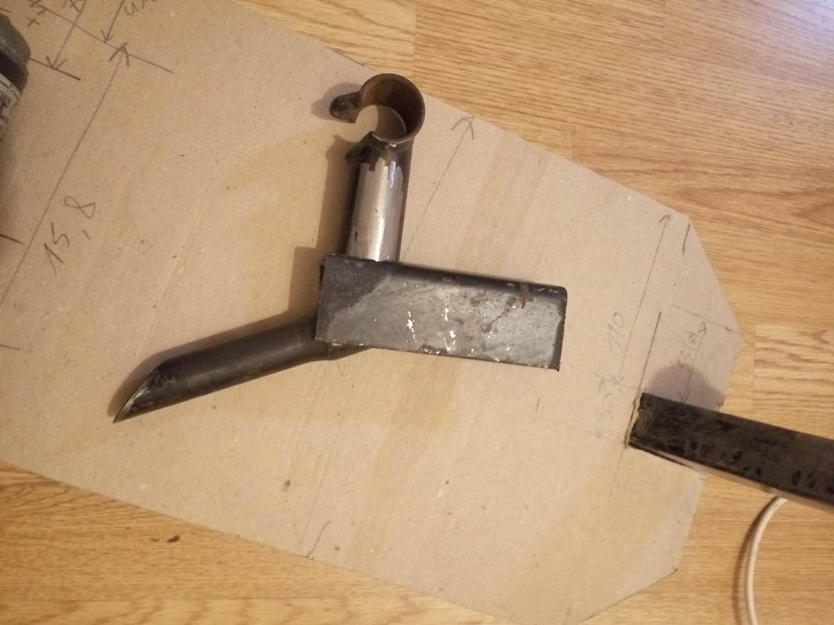

Ну или вот так. Но тогда есть 2 проблемы:
1) Большое усилие на кручение в выносе руля. Каждый раз нужно будет сильно затягивать.
2) Фигурно изогнутые металл. листы. Тяжело. В предыдущем варианте думал разницу в диаметрах тупо шайбами проложить.
SUP-2101
Заводи! Потарахтели!
prostosergik
Да, примерно так. Но не точно так. У меня такой угол рулевой, что стоять на самокате получается тяжело: руль упирается в пузо.
Поэтому или рулевую переваривать - выносить вперед, или нагибать вперед руль. Плюс, моя конструкция даст возможность  изменять угол руля. Что есть плюс =)

По измерениям. Жрет эта штука по ровному примерно 18-19 вт/км, что неожиданно много. Ну да черт с ним. Решил купить 2 свинцовых АКБ по 9 Ач, они отлично ложаться в раму. Должно дать 6-10 км пробега, а для игрушки вроде этой - будет с головой. Ничего серьезного я от этого самоката не ожидаю. Купил бы с радостью Липоли какие-нибудь типа народных котлет, но у нас не доставаемо. Поэтому довольствуемся малым.

У меня с  8" хорошо накаченными колесами  на ровном асфальте потреблял до 10 Вт час/ км.  В моем случае потребление сильно зависит от степени накачки шин. В вашем случае в этом плане, с 12" шинми ситуация должна  быть даже лучше.  Если есть повышенное потребление энертии- что-то должно сильнее грется - шины, мотор, контроллер.  Правда , не имея с чем сравнивать ,  так диагноцировать трудно. У мотора в принципе может подкорачивать  отдельные обмотки- у них в таком случае меняется цвет.
Ток мерили амперметром?
Если  Вт часы оценивали по А часам  во время зарядки слабым током свинцовых аккумуляторов - здесь  может  быт несоответствие из за  уменьшения емкости при больших токах разряда.
prostosergik
Да, по зарядке оценивал. А расстояние тоже очень примерно прикинул по карте. Так что тут как грцца плюс-минус трамвайная остановка. Заказал ватт-метр из Китая. Пока приедет - приведу сам самокат в пордок, соберу, и тогда измерю точно.

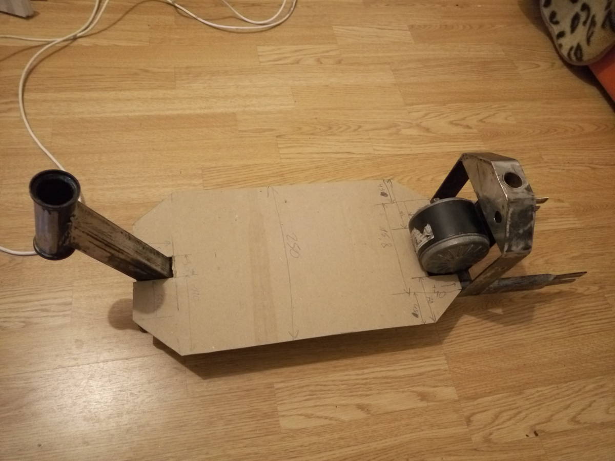

prostosergik
#70
Шкурные работы, подготовка к покраске. Примерка деки. Примеряюсь с конструкцией выноса-складывателя руля. Решаю, будет ли проводка скрытой или открытой. Если скрытой - слишком много дырок в этой китайской фольге сверлить придется. 2 дырки в выносе рулевого стакана, две дырки в самом руле, а он мягко говоря не самый толстый. Гляди, и сломается на внезапной яме. Разве что кабель снизу трубы выводить, по выносу рулевого стакана спускать. Большой изгиб.... А если снаружи пускать, то толстый 8-проводной кабель будет неряшливо смотреться. Тонких проводов нет, аккуратного [b-b]черного[/b-b] многожильного кабеля - нет и взять негде. Достаточно длинной гофры - нет. Размышляю.

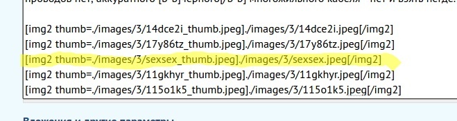

Как интересно форум фотку переименовал...

TOM
#71
Поищи компьютерный патч-корд (витую пару). В них как раз 8 проводников. Только проверь перед установкой, чтобы там были многожильные провода. Или поставь пару кабелей от клавиатур или мышек, в них обычно внутри по 4 многожильных провода.
