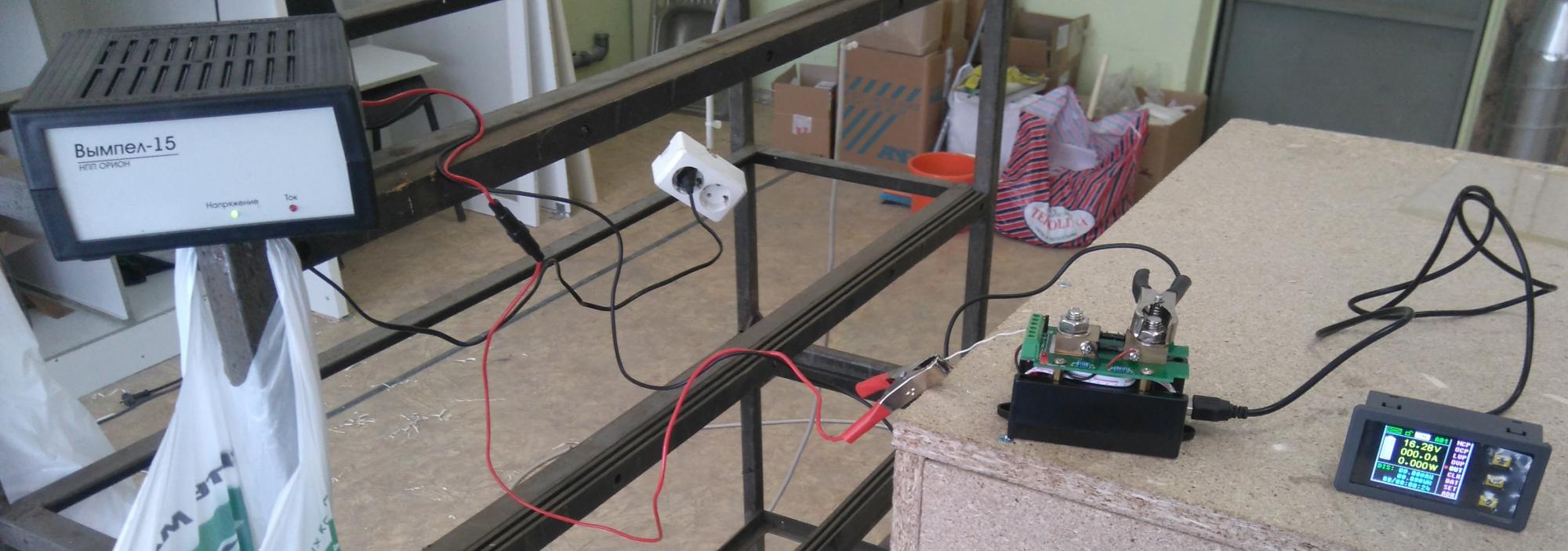

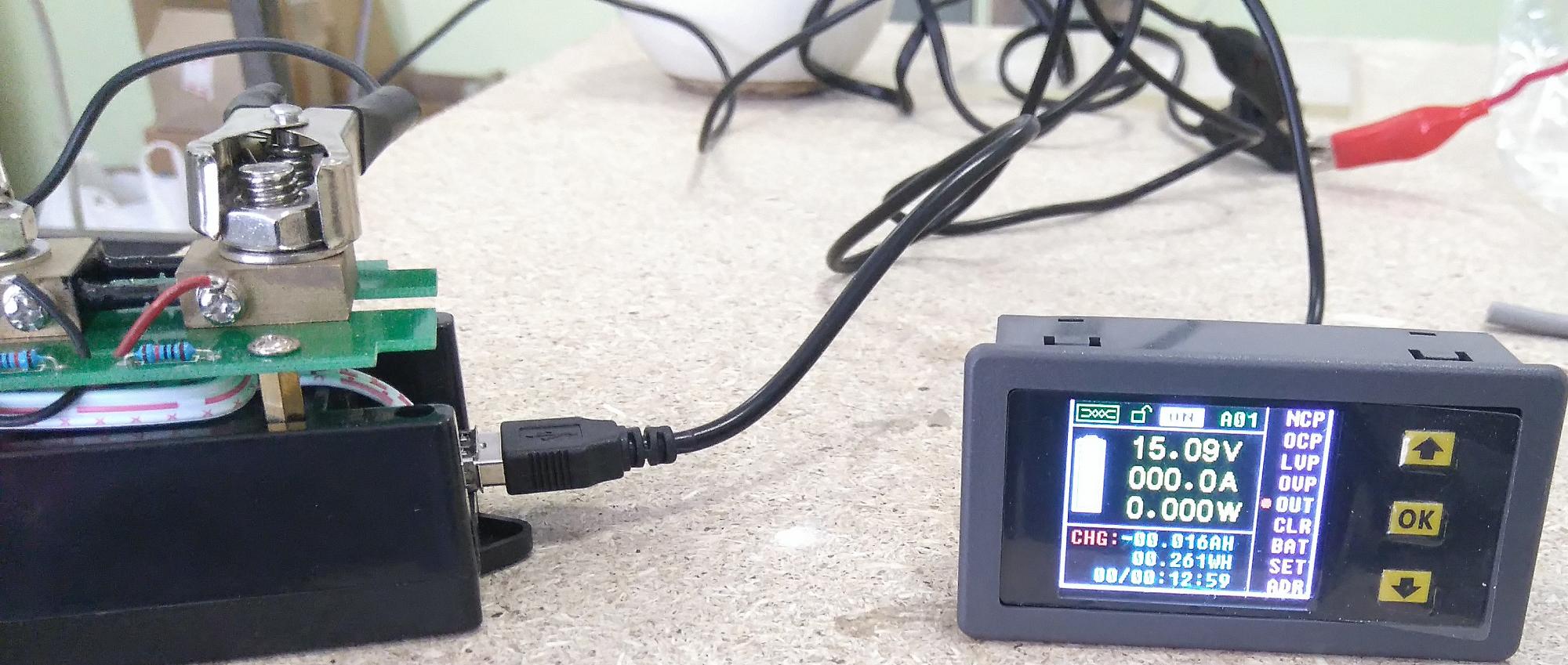

[user]aviator645[/user], понравилось что дисплей отделен от шунта, т.е. силовые провода можно оставить рядом с батареей, а дисплей по юсб вытянуть на руль. Хотя брал просто так про запас, а не под конкретный проект.
Первый результат - работает, пока что мог подключить только к з/у для "авто-свинца"
дальше с фото под спойлером

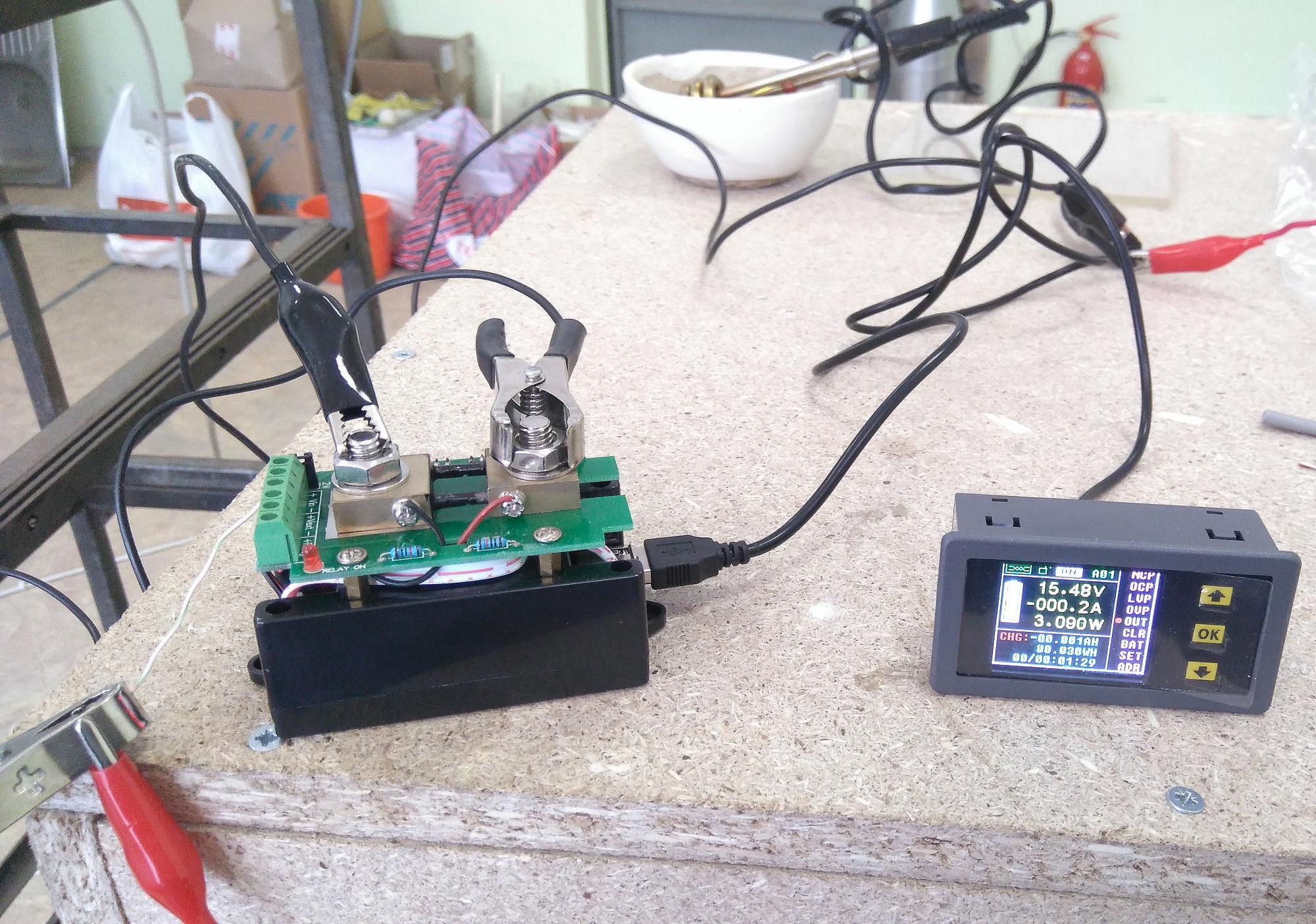

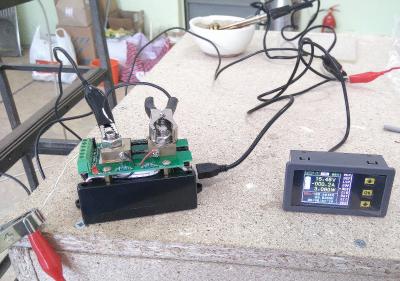

В качестве нагрузки галагенка была 90/100 Вт, но её з/у не потянул, просто все гасло. Поэтому смог подключить только бытовой кипятильник 0,7кВт/220в, поэтому ток мизерный
13 минут работы

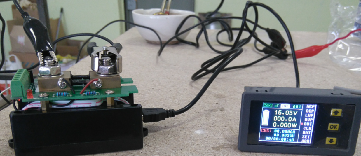

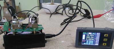

после выдергивания з/у из розетки и 10 сек перерыва показаний не сохранились, возможно надо что-то настраивать или по другому подключать. Но инструкции как таковой нет.
В общем если надо что-то протестировать, пишите детально как его подключать и что настраивать. Потому что я еще не разобрался, в том числе и зачем там еще 5 контактов зеленых.

[user]vasili377[/user], как правильно внешнее питание подрубить? зачем там перемычка 2/3W? где взять реле?
Steel RAT
[user]DragonTM[/user],  я вам писал уже в той теме.
Двухпроводное подключение (2W) - питание от батареи.
Трехпроводное (3W) - питание от отдельного источника 12...30В.
Там же на схеме нарисовано - куда подрубать.
Реле для размыкания силового плюса при превышении установленных порогов.
