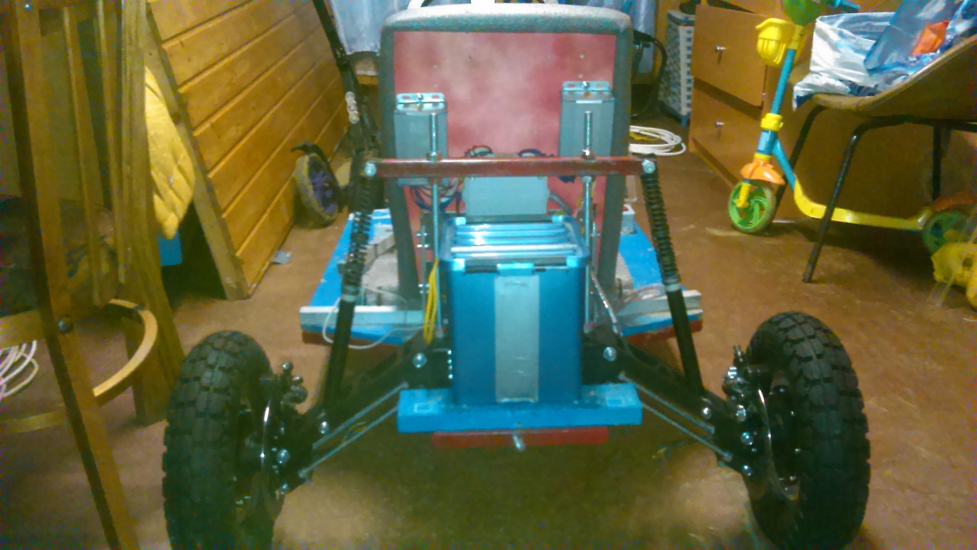

Flygreen
#201

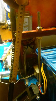

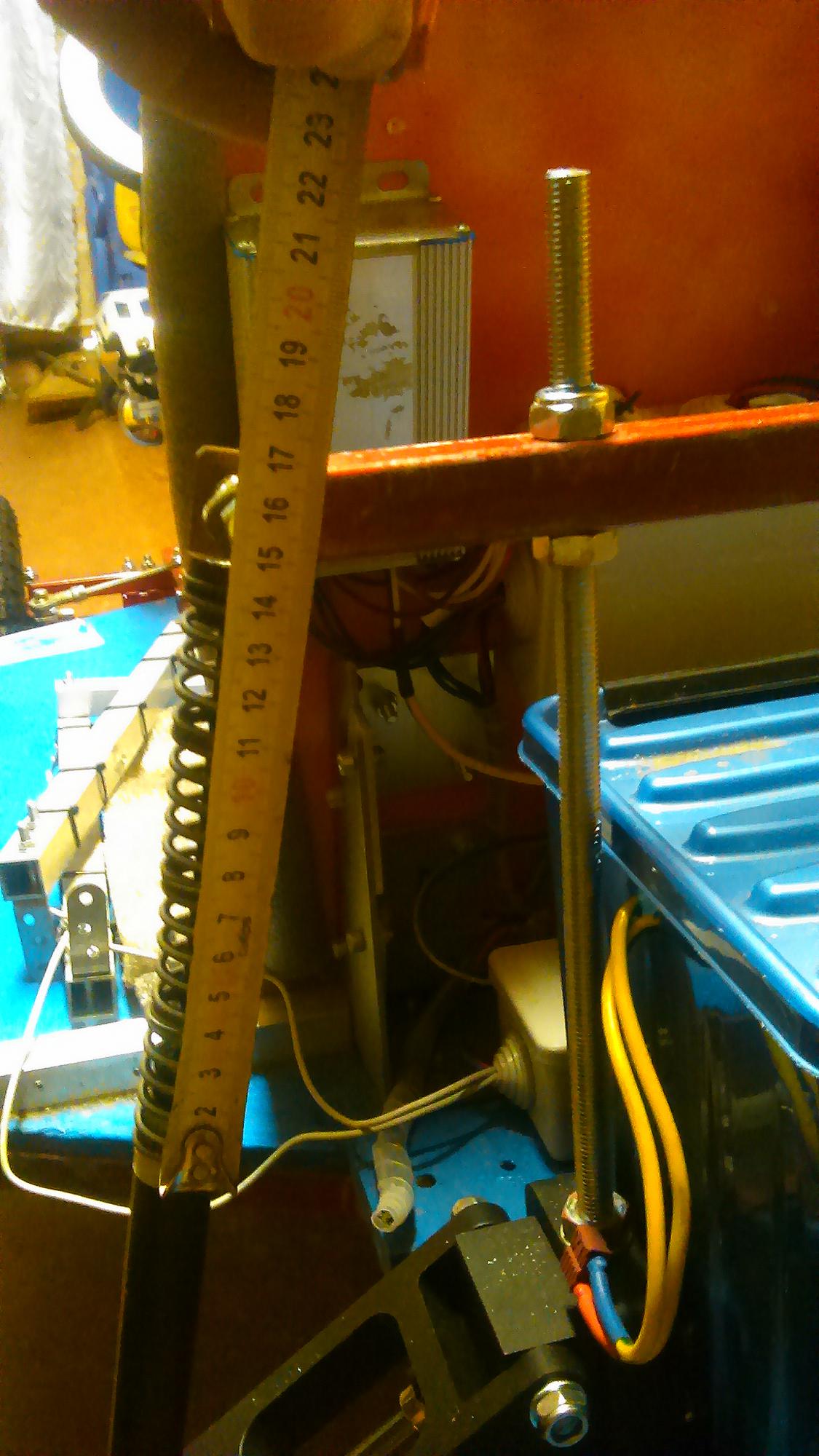

Товарищи всех приветствую. Собственно собрал заднюю подвеску.  Оказалось что пружин от клапанов  мало. Машинка легко продавливается, в ТЧ даже под весом ребенка. Это не говоря о взрослом. Назрел вопрос, чем по мощнее можно заменить эти пружины  ?
Прошу прощения за фотки, освещение фиговое было.

Александр CRV
По две такие стойки на каждую сторону. Ну или попробуйте пружины от сцепления КАМАЗа. Они жестие и похожи по диаметру.
Волгарь
Цитата: Flygreen от 10 Май 2018 в 10:34Назрел вопрос, чем по мощнее можно заменить эти пружины  ?
Если все в том же стиле, то волговские пружины клапанов , они двойные, одна вставляется в другую, это от 402х движков, и ихние же тарелки между пружинами поставить, жестче будет, ну а вообще пружины сцепления конечно жестче. Ну а если совсем серьезно к делу подойти, то аморты от великов, мокиков и скутеров подобрать на разборках или просто газовый аморт без пружины от авто есть маленьких размеров типа от классики
Flygreen
Заказал как Александр посоветовал от КАМАЗа. Посмотрим чего получится )

Flygreen
Всех приветствую. Хочу рассказать как обстоят дела на данный момент с пружинами .Значит так, от КАМАЗа пружины оказались более жесткими, для ребенка подходят отлично. Но если захочет покататься взрослый - то продавливаются до конца. Были вслед за КАМАЗовскими, куплены пружины от устройства для стягивания бревен на срубе "сила". Они имеют диаметр проволоки 5мм ( против 3мм от КАМАЗа) . Но после установки стало ясно, что они слишком ядреные даже для взрослого. Подвеска с ними почти не работает - очень жестко. Посему хочется что -то универсальное. Пока думаю попробовать совместить пружины от КАМАЗа и от "силы". Посмотрим что выйдет.
Есть видосик с покатушек, правда доступен он будет для обладателей аккаунта ВК.
https://vk.com/grigoriytrofimov?z=video388134090_456239143%2Fdb5e00ab56a5a75900%2Fpl_wall_388134090
PS Вычитал что есть вариант уменьшить диаметр проволоки пружины вытравливанием в электролите.  >:D

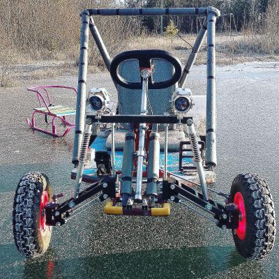

Flygreen
Года не прошло,добрался таки до передней подвески. :-D Сегодня примерял. На след. выходных попробую доделать.
PS Следующий шаг,новая рама. Уже видимо ближе к лету.

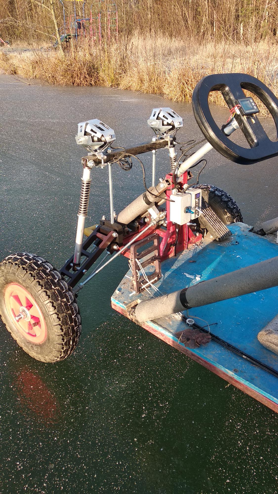

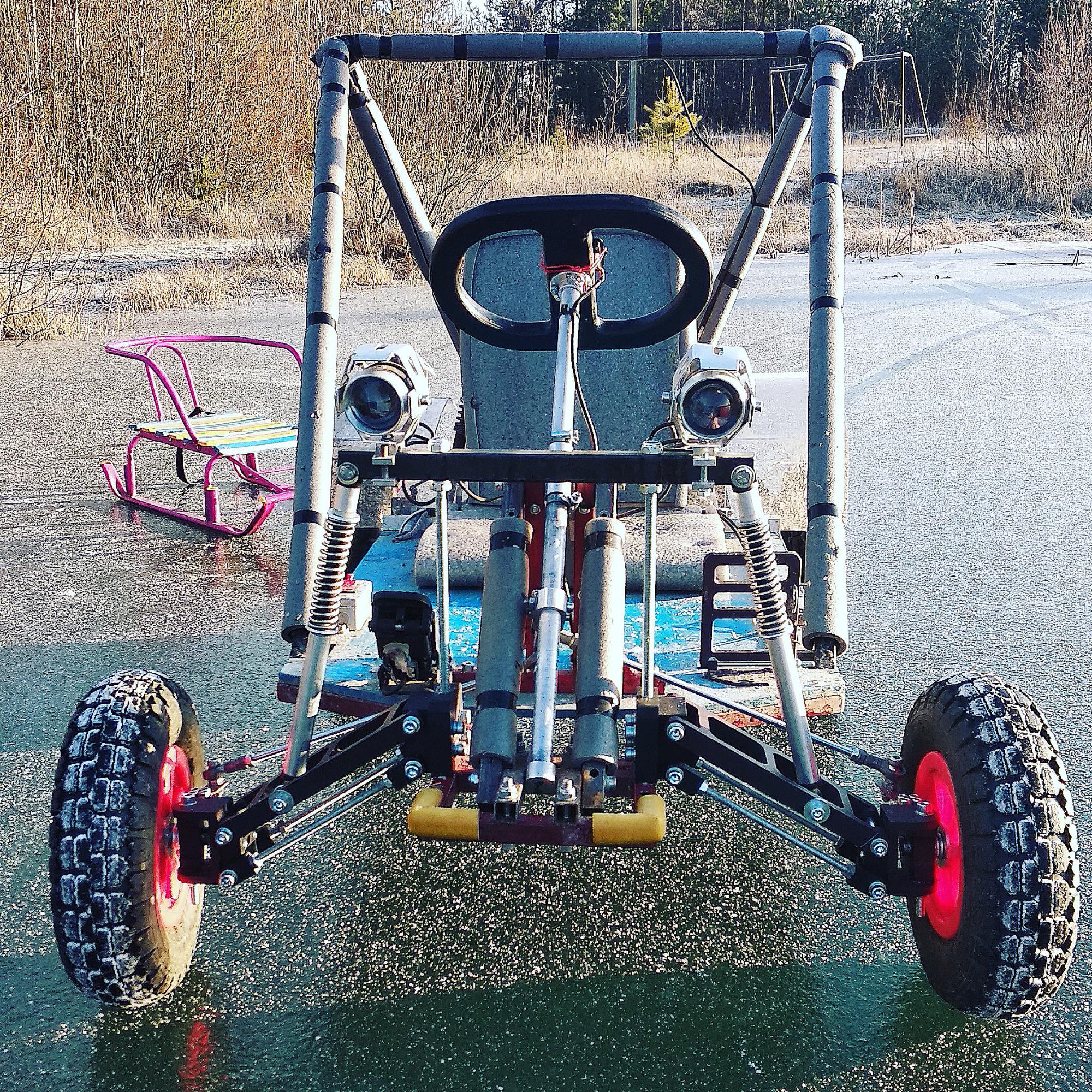

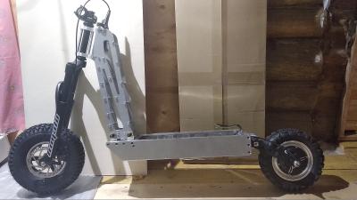

#211
В качестве аппа.  Тема про самокат в моей подписи.
В двух словах : самокат двух подвес. Спереди воздушка от фэтбайка 20". Сзади эластомерный торсион. МК пока на 1 кВт сзади . Батка от куго 16 А/ч 48 В. Контроллер 25A . Рама  фрезерованная.
Вот пока что получается.

vovik2
[user]Flygreen[/user]
Что за шарниры в этих узлах? Втулки,шарики?

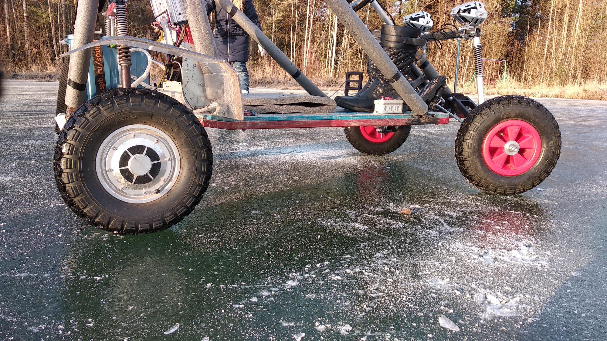

Flygreen
В качестве апа.
Было немного времени, разобрал контроллеры и залудил на треть  шунты.  Соответственно батарейный ток вырос с 32 до 42 ампер. Я вам скажу, очень ощутимо увеличилась тяга и скорость. С детьми колеса чуть теплые. Тянет двух взрослых. Один на машине,другой на ватрушке. Правда пришлось менять разьемы силовые. Красные xt T поплавились. Так-же погорели реле,отвечающие за рекуперативное торможение. Ну и ладно. У нас все равно мех. тормоз есть ). Один фиг,их убирать надо было. Не расчитаны они на такой ток.
Был установлен дистанционный выключатель ,для безопасности юных водителей.
Были опробованы цепи на колесах.  На укатаном снегу,результат очень хороший. В планах 4*4 и переделка рамы. Уж больно тесная она и не удобная для детей.
Писал не помню или нет,сделал серво привод из стеклоподъёмника жигелевского. Планирую в дальнейшем установить его на новую раму. Дабы одним пальцем рулить :)
