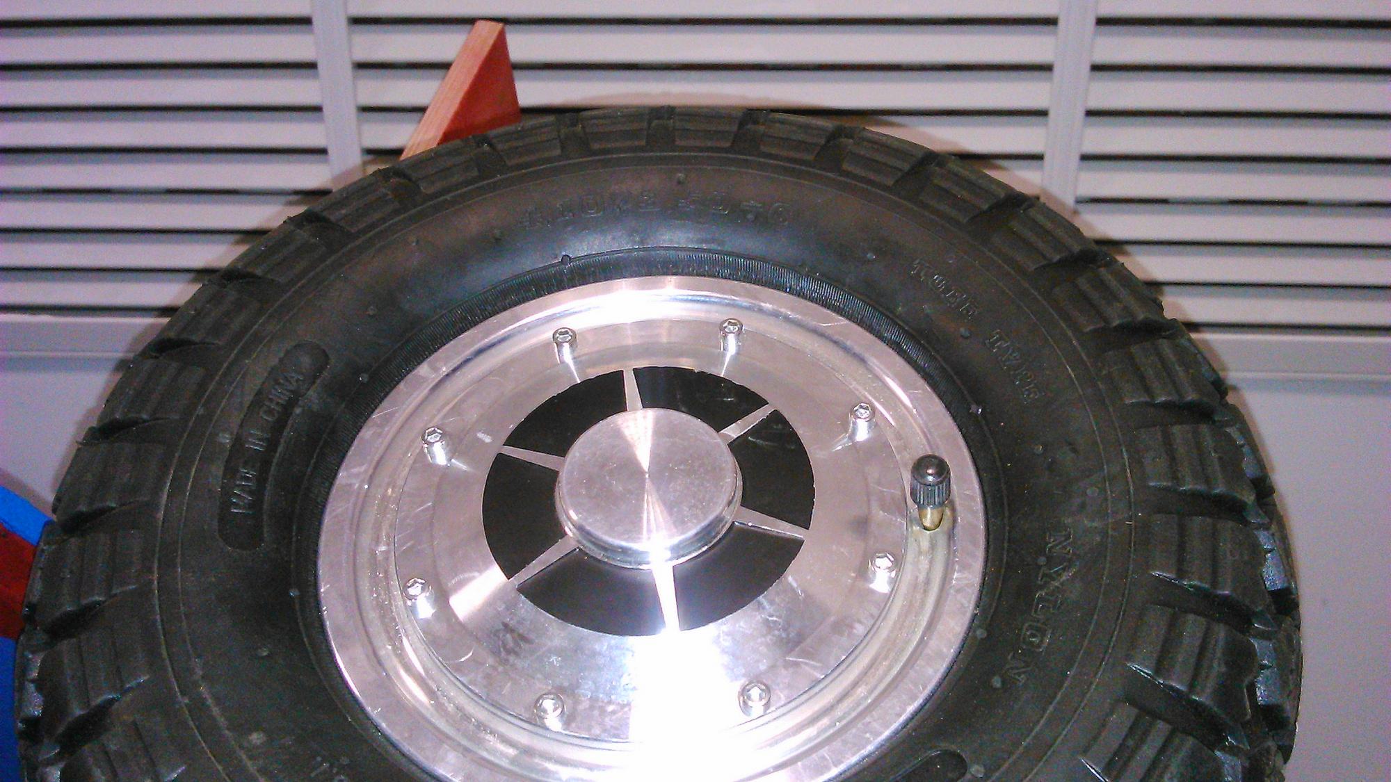

Натягиваял велосипедными монтажками. Покрышки по ощущению не дубовые,присутствует хороший протектор.Больше даже на резину похожи,нежели на нейлон.Хотя имеется надпись нейлон.

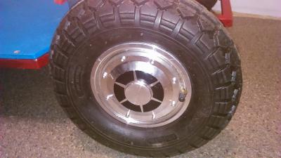

Размер 13х5х6? Сфоткайте колесо во весь кадр сбоку немного под углом, хочется посмотреть внимательно стык резины и диска.
На первый взгляд поуже чем у меня, у меня от квадрика 50 кубового задние. Ширина около 95-100мм ( одно колесо точно 101, второе 94, они немного разные, хотя давление одинаковое :)

На колесе написано 4.1-3.5-6
http://www.scaff.ru/catalog/item-5098.html

Да, оно на 15мм Уже моего, и профиль не квадратный, налезать вообще без проблем должно..
