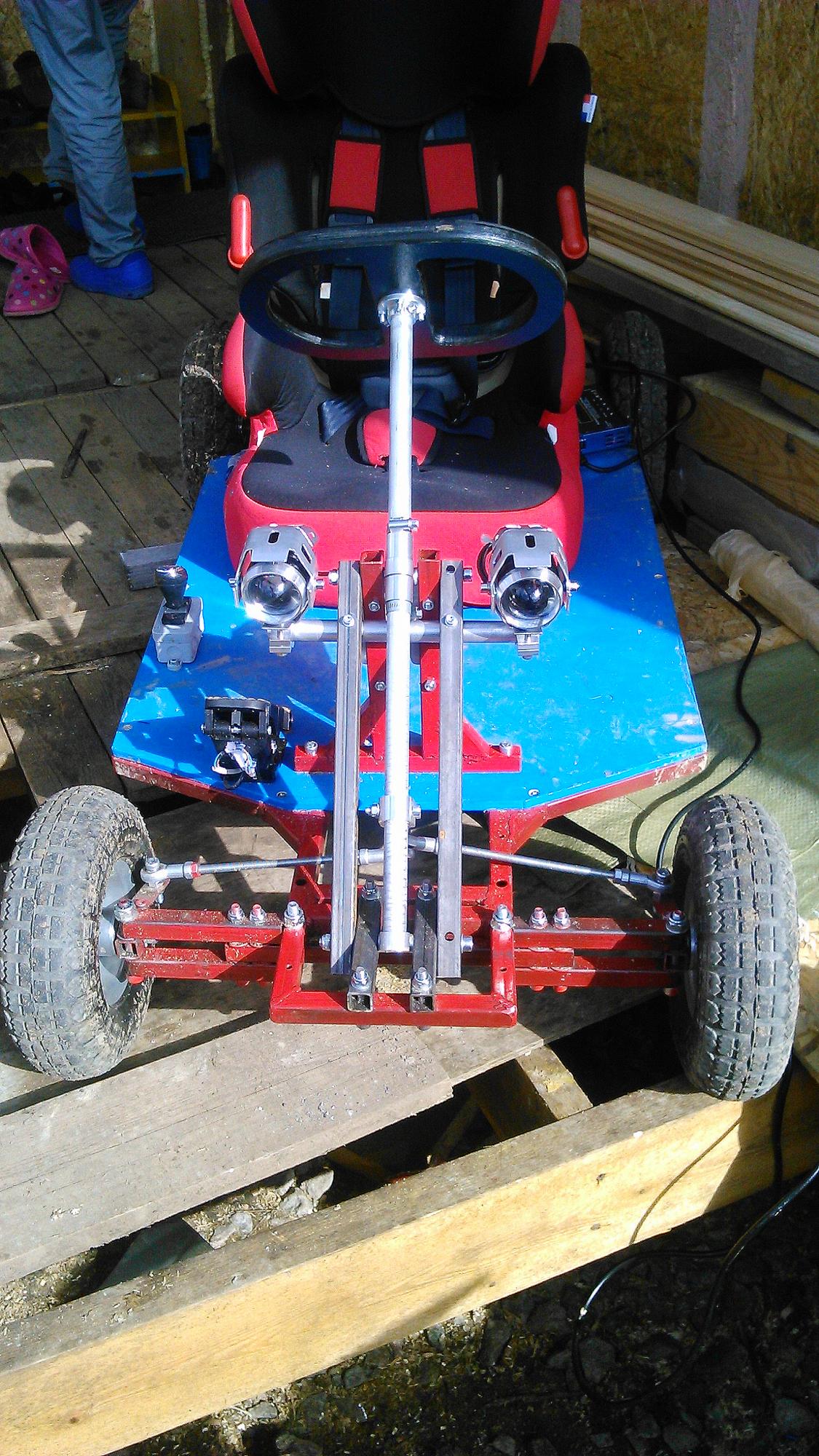

Подключил фары,добавил усиление опоры рулевой трубы.

Контроллеры в итоге приехали без заднего хода. Ездим только вперед теперь.Зато мощи хоть отбавляй.Папу тянет со скоростью около 30 кмч. Дочери включаю ограничение.Тянет без проблем дочь и меня(100кг). Приделали прицеп,ездим в лес по дрова и возим прочие грузы по садоводству.За прошедшее время приделал габаритные огни и крылья(брызговики).Вобщем получился не багги,а настоящий тягач.Гироскутерные колеса развивают приличную мощность.

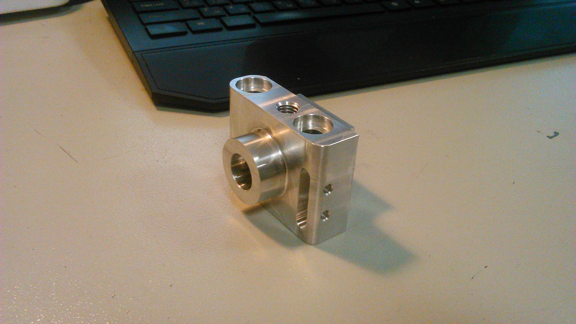

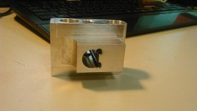

Было немного времени, сделал детальки для ступицы.
