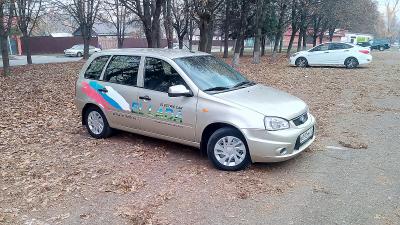

Всем доброго времени суток давно просматривал этот сайт в режиме гостя ,и все не было повода тут регистрироваться . Однако недавно я стал (счастливым) обладателем эллектро конструктора от авто ваза  :kidding:
С покупкой также пыла целая эпопея . Я сам из Севастополя ,и ка кто на Авито мне попалось объявление по продаже салоном данного авто ,но забрать я его не успел ,из темного уголка интернета вылез перекуп и увел данное чудо прям из под носа )).
Дальше я уже имел дело с ним и его наценкой !
Если данный пост интересен то оставляйте отзывы и задавайте вопросы . Уже столкнулся с ремонтом и есть значительный опыт эксплуатации электротранспорта !

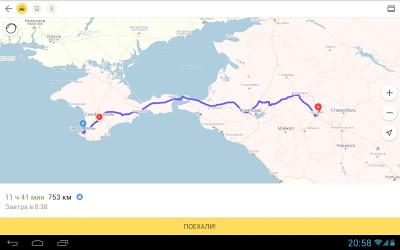

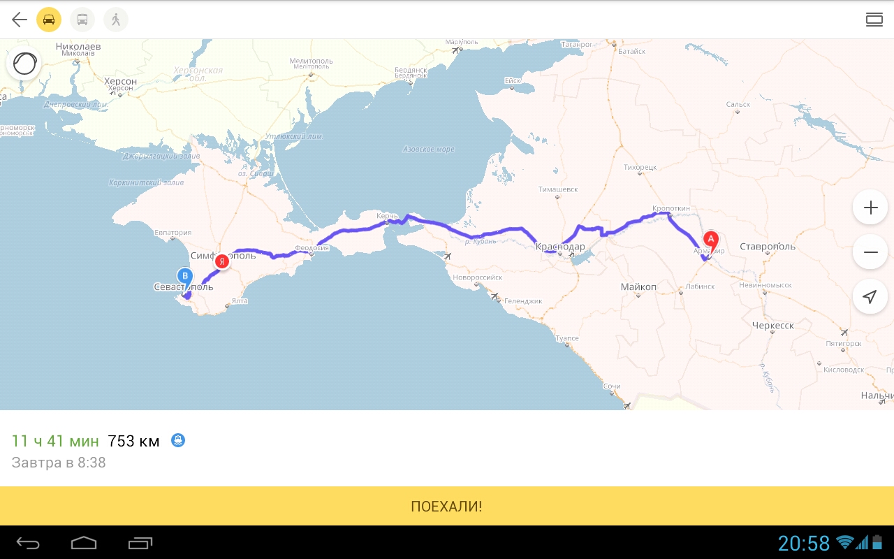

Как и планировали весь путь до Крыма машина прошла болтаясь вместе со мной на галстуке привязанная к большому американскому микроватобусу .Вас когданибуть буксировали со скоростью 120-140 км .ч ? весьма страшно ! спустя 26 часов и 9586737828488584 нервных клеток мы прибыли на Керченскую переправу . дальше машина должна была дойти до Севастополя  своим ходом ,так как доставка была только до парома . Заблаговременно был приобретен бензогенератор ,планировалось подзарежать авто в процессе движения и так добраться до дома ,но это было до того как выяснилось что машина проезжает от силы 25 км ,и что наши ЧУДО инженеры заблокировали движение при зарядке ( кстати если кто может помочь с данным вопросом ,просьба откликнуться . галоску с плуг энд гоу я уже снял - не помогло)
Таким нехитрым методом я ехал часов 30 по крыму . где розетку выклянчю ,где генератор гоняю !
в общем 10.11.2016 в 23.00 я доехал !

Армавир порт Кавказ если память не изменяет 420км, 420÷120, ну пусть 6 часов, а остальные 20 часов куда подевались?
И в догонку, Севастополь с 2014 года Российский город или Вы еще в Украине?
Юрий 911
что туда ,что обратно мы ехали не по прямой ,а с заездом в другие места , например были в Пятигорске и Кисловодске - у моего сопровождаюшего там дела были
Во Владикавказ заглянули - вином затарились )))) :wow:

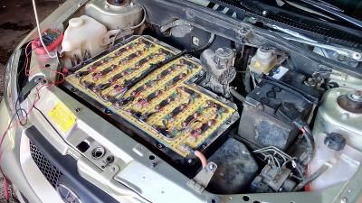

машина не недвижимость ,хотя и есть проблемы ! 5-6 ячеек потеряли свои параметры и нервируют БМС ! сейчас пробую востановить их емкость , к томуже авто продано как новое и с гарантией ! так что надо подавать заявку по данной проблеме , в Армавирском центре уже вкурсе !  Мелкие проблемы уже все решил за пару дней ,осталось с печкой разобраться ,пока греюсь сидениями )) За исключением нескольких батареек все остальные очень даже в норме !

  Когда я свою брал, она вообще только 3 км могла проехать. Ничего, все решаемо. Просто у ячейки был большой саморазряд и за время простоя в салоне ушла почти до минимума. На крайняк можно самые плохие исключить из сборки.

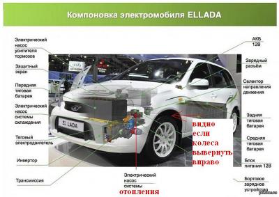

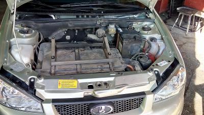

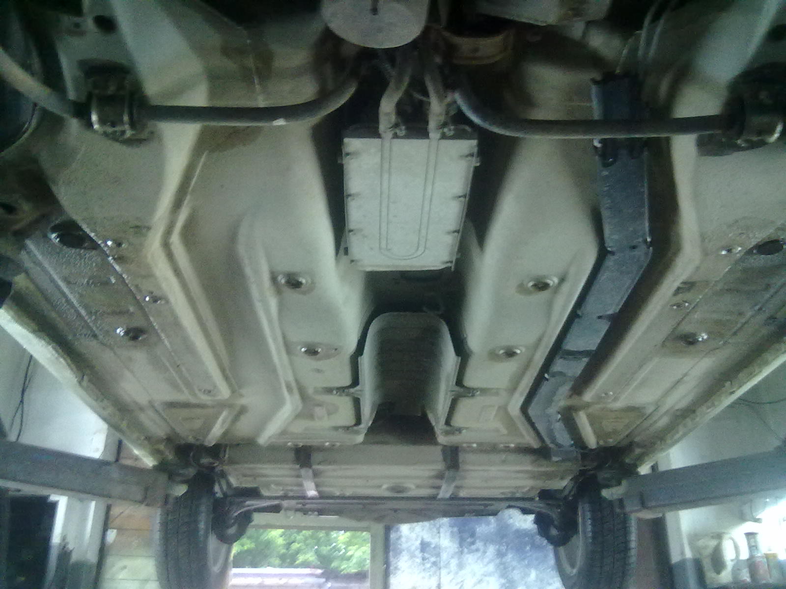

С печкой вообше понять не могу пока - как она работает , я так понял что там стоит банальный радиатор со стандартного авто ,который закольцован на систему охлаждения , и гдето стоит нагревател типо чайник )) ,так вот там еше похоже 2-е микро помпы (скорей всего вибрационного действия ) . так вот в чем вопрос , какие последовательности действий надо сделать чтоб все заработало , когда включается помпа печки ,и не нагревает ли обогреватель радиатора в этоге всю систему охлаждения ,у кого есть схема ? и что там за помпы такие стоят ?
Добавлено 16 Нояб. 2016 в 22:53
кстати слышал что печки частенько текут - так вот в чем вопрос , там что установили гидроустойчивый БМС прям под печкой ????????? и какието мозги дпльше по осевому тонелю стоят - что это такое ? ктонибуть уже сталкивался с бональным затоплением ?
аркан
#13

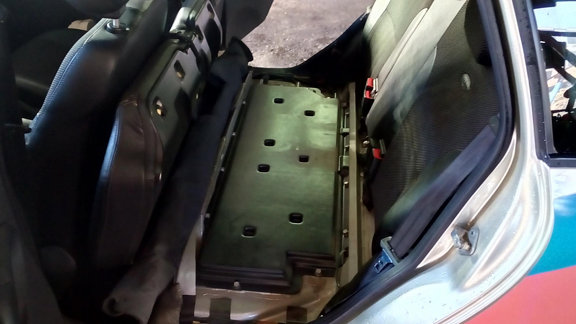

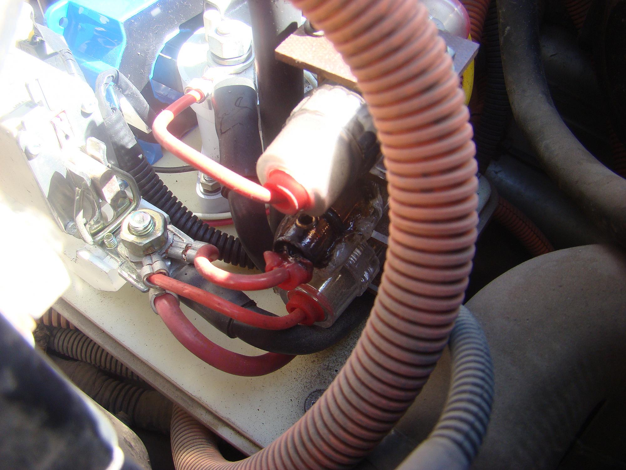

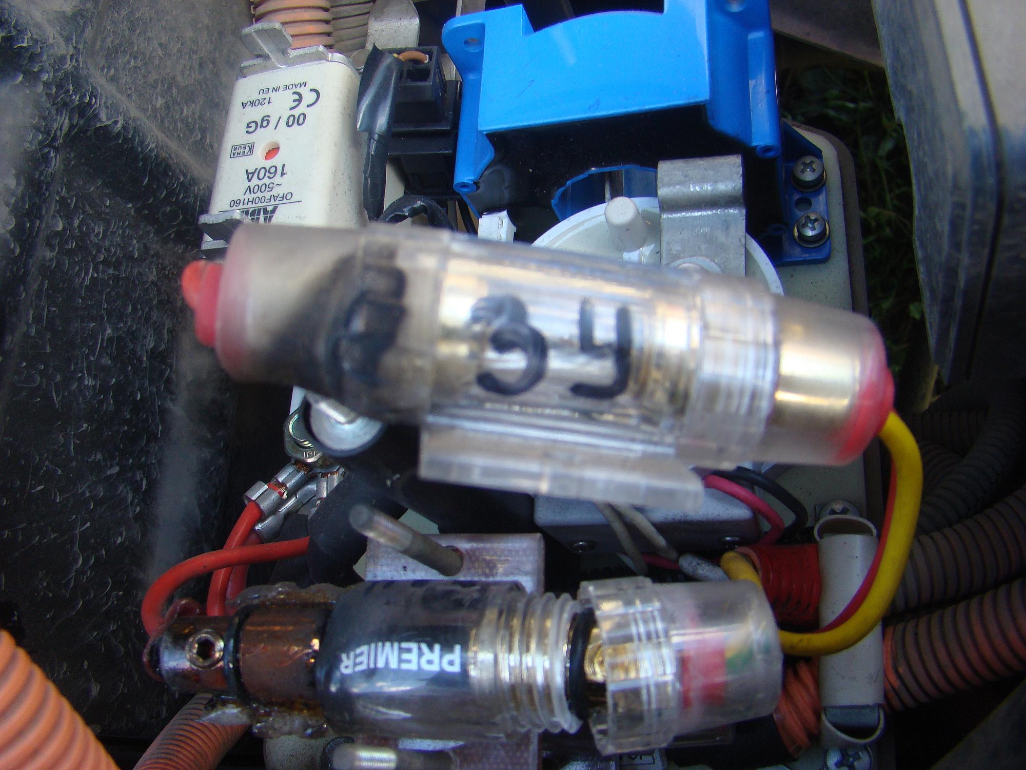

  В туннеле зарядка силовой батареи. А нагревательный элемент - это такой серый цилиндр сантиметров 12 в диаметре и высотой примерно 20 см его видно снизу. Его потрогай он должен быть горячий при включении печки. А помпа гудит при включении печки?
   Нет нагреватель печки не нагревает систему охлаждения, там разные контуры, но расширительный бачок один.
   Чтобы все заработало, надо:
Нажать кнопку включения нагревателя.
Повернуть переключатель оборотов вентилятора печки.
Проверить силовой предохранитель печки. ( очень часто плавится корпус предохранителя) находится в коробке у бортового 12в аккумулятора.
Проверить не завоздушена ли система обогрева.
Наслаждаться слегка подогретым воздухом.

Кулон-912
Кипятильник черный а не серый, стоит ровно по середине передних колес на фото пямо над встроенной зарядочкой в тунеле
предохранители  горят, плохо затянуты

помпы безщеточные ценник 100 евриков за шт.
расширительный плотно не закрывай не будет воздушить радиатор печки   ну и он не потечет по причине ограничения температуры эл.двигателя
а на бензинках его рвет от перегрева (пиииии термостата китайского)

серийный номер 42 ))) предохранители целые ,я проверил ,а вот звука насоса после любых включений на приборке всетаки не слышно . а вот при включении отопителя ампераж увеличивается ,значит нагрев идет ,просто до радиатора не доходт !  а этот нагреватель разве не логично было утеплить ! ?????

там везде руки нужны и трезвоя голова
насос у тебя сдох похоже
вот что с моим случилось
ПРОСТО ПОПАЛА ВОДА из под колеса  в окно рулевой тяги гдедолжен стоять  брызговик
вообще они вечные эти насосы если соблюдать климатические условия
