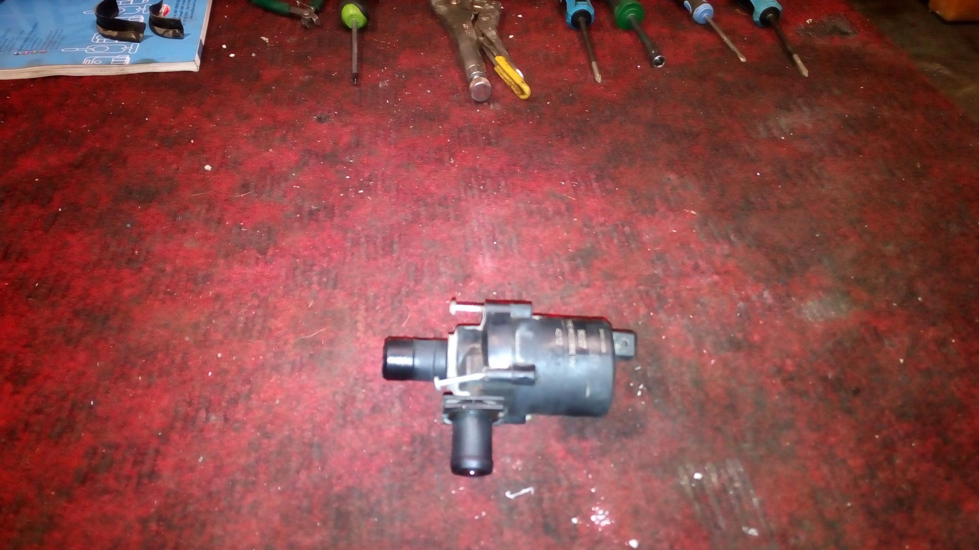

а где новый взять насос ? с чего они вообще ?
deniska_aa
#19
любой циркуль 12 в газель итп типа того Bosch 0392020034 палярность и штекер 3 вида
стоимость врайоне 800 р

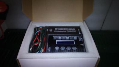

Лечил я это дело вот такой штуковиной
Это старший брат всем известного зарядника

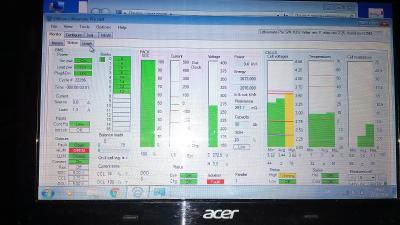

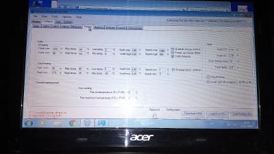

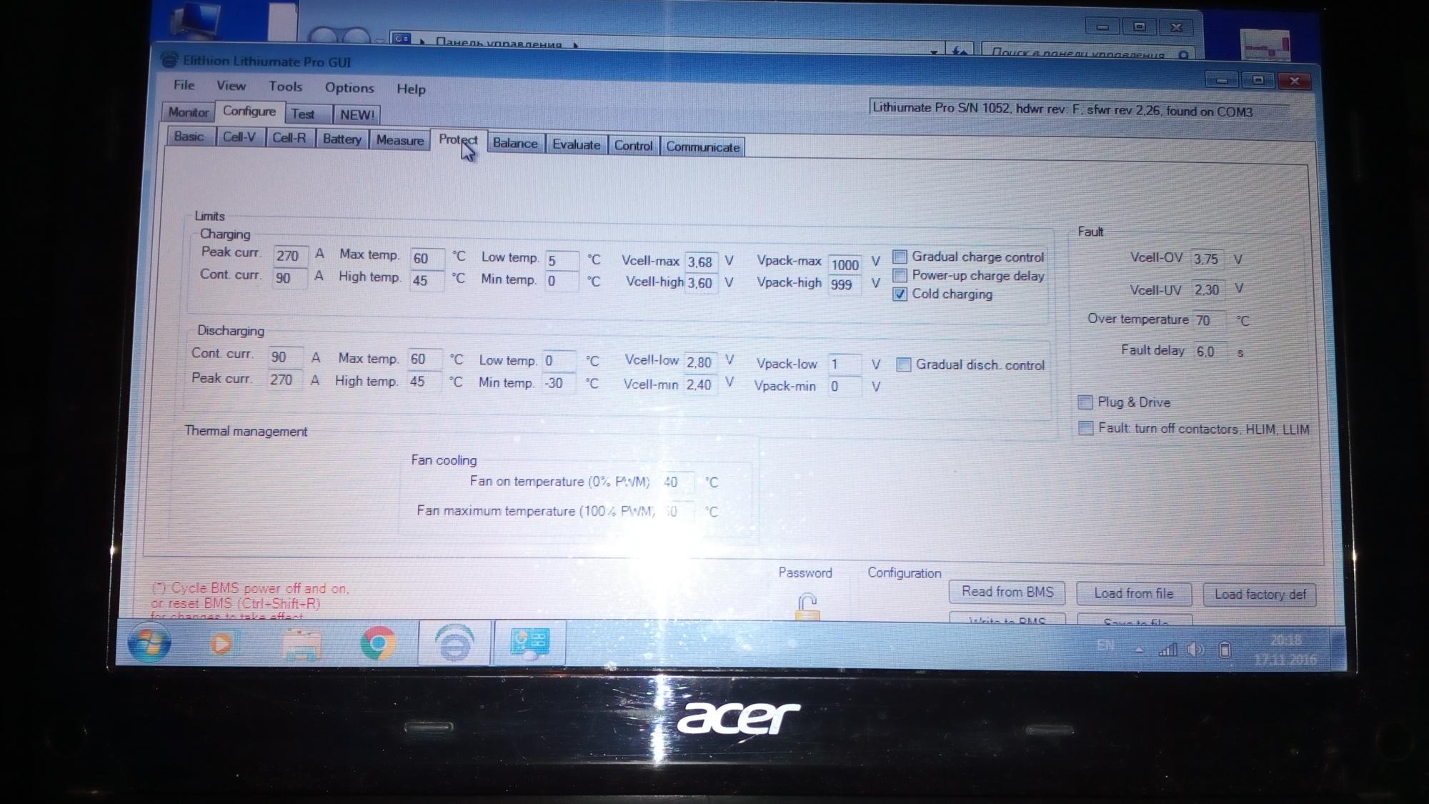

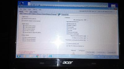

Кстати вот скрины основных параметров настройки , я кой чего поменял как мне нравиться , просьба глянуть на наличие криминала))
Машина так и не едет после включения в розетку ,что весьма печально - жду подсказок по данному вопросу , галочку с плуг я снял , не помогло !
аркан
   Батарея сильно разбалансирована. Посмотри греются ли платы балансиров на тех ячейках на которых больше всего напряжение (желтым цветом на графике). Может они не дают другим подтянутся.

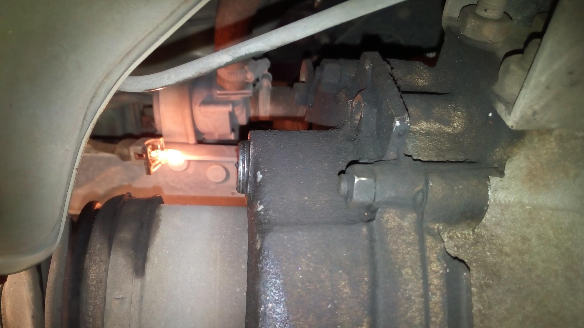

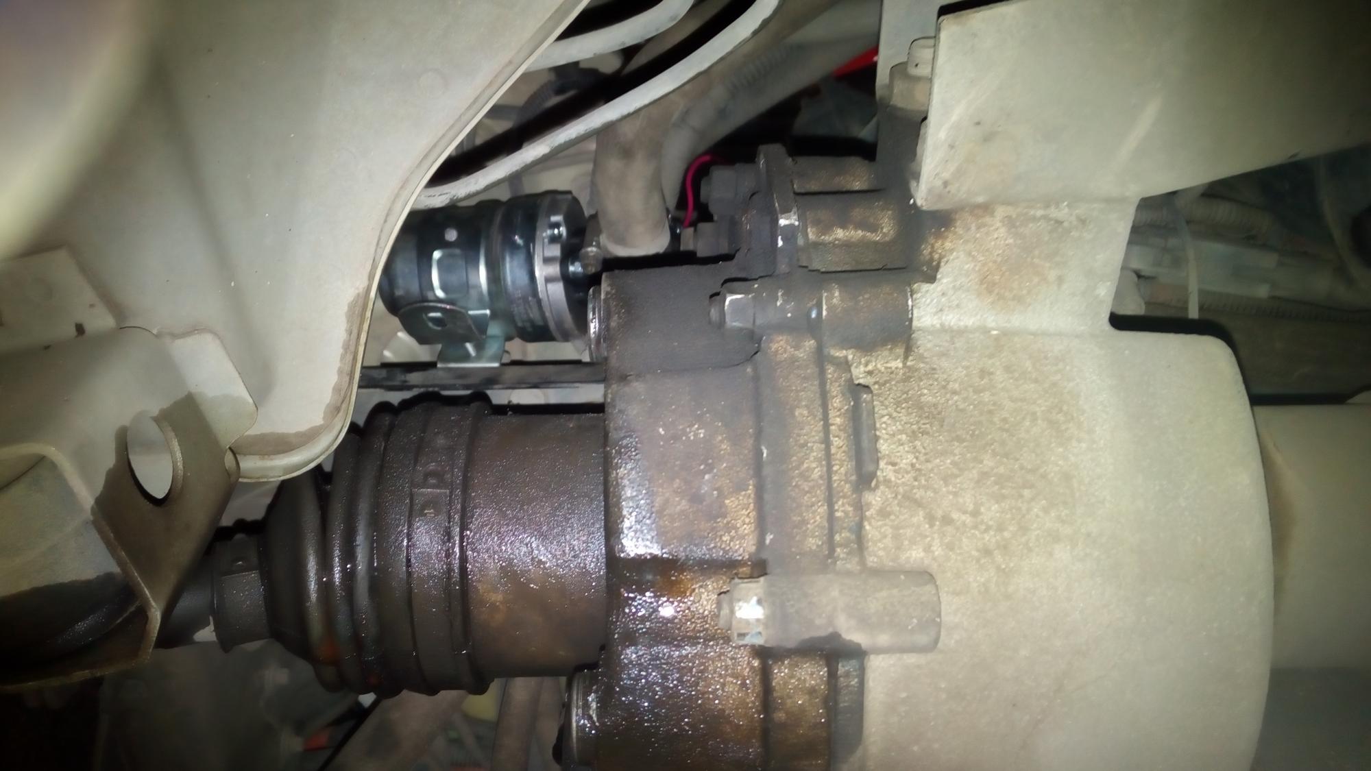

И так , БЫТЬ ИЛИ НЕ БЫТЬ - это уже не вопрос когда начинаеш подмерзать зимой в машине !
Именно из этих соображений я полез разбираться с системой отопления ))

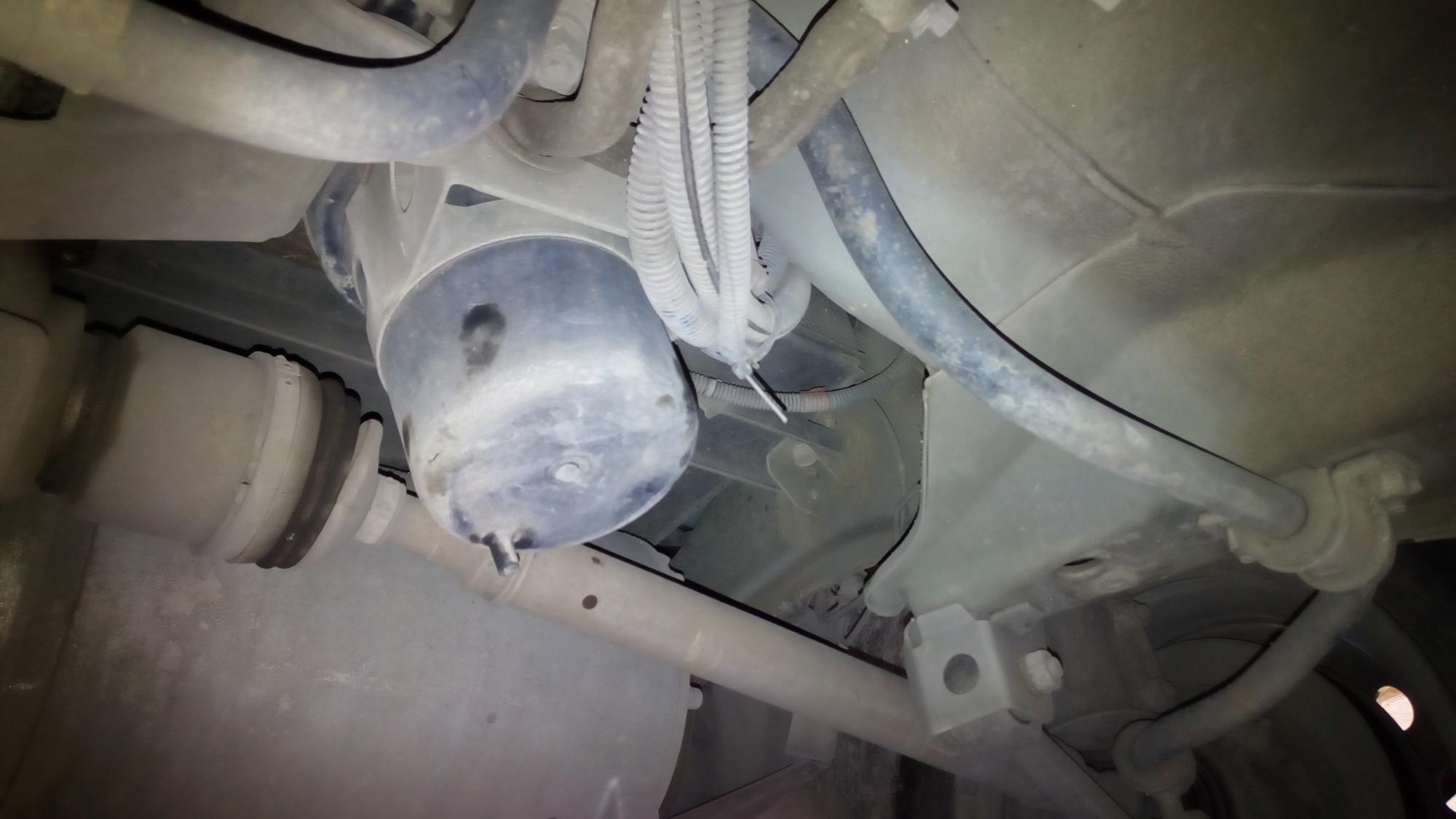

Насос отопителя нашолся быстро ,их всего там 2 стоит и как выяснилось один не рабочий .
работает ли сама система управления ,тоже не проблема проверить простейшей лампочкой , насос врубается синхронно с основным нагревателем при включении кнопки обогрева .
Итак похоже шайтан цилиндр сдох ! СНИМАЕМ ))
Все как и предполагалось -утонул !
Реанимировать не вышло , и на всем рынке нашлось только доисторическое подобие от газели !
В пинципе установка не сложная ,но пришлось пере сверлить место крепления так как данный музейный экспонат на много длиннее .

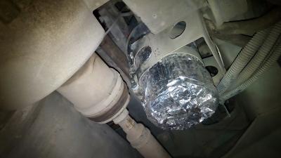

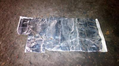

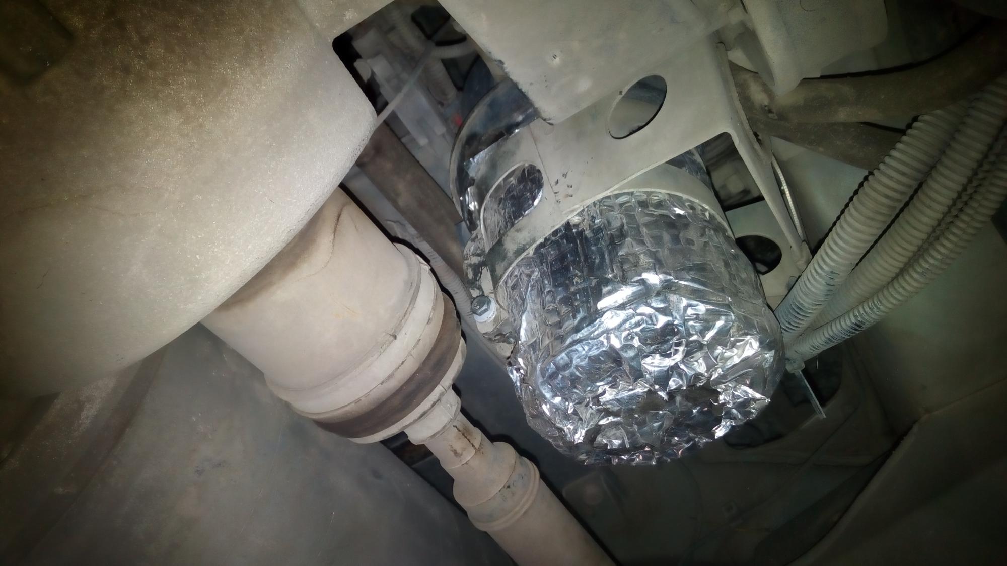

Также была реализована идея с утеплением нагревательной установки , так как тепло мне нужно в машине а не на улице .
С заливкой обратно теплоносителя тоже пришлось применять танцы с бубном . система плохо заполняется и отводит воздух , штатное место положение насоса тоже не очень продумано , фактически в самой высокой точке ! ЗАЧЕМММ !!!!!!

аркан
   Инструкция по прокачке системы: https://yadi.sk/i/i1tAIqEMivVc9

[user]Юрий 911[/user], А что это за материал для утепления? Его нужно было блестящей стороной к нагревателю ставить, чтоб тепло обратно отражал.
Юрий 911
по сути этот металл является шумо- вибро изолятором . на обратной стороне находится клейкий слой , затем чтото типо пены ,затем слой алюминия- сам блестящий металл . Так что там все правильно установлено .
mevial
Да, только устанавливается он внутри утепляемого помещения, а не снаружи, так что неправильно. Но работать всё равно будет, т.к. толстый пористый материал есть и от ветра защищает, единственное можно было на фольге сэкономить, т.к. толку в ней нет.
