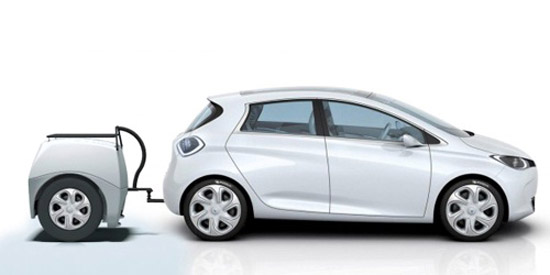

НАРОД ! еще разок подниму тему по возможности передвигаться и одновременно заряжать автомобиль ! помогите кто чем может , цель путишествие на электромобиле . и еше одно , кто знает у нас в рашек проводятся экопробеги какие то ? ЕСТЬ ЖЕЛАНИЕ ПОУЧАВСТВОВАТЬ ))
batson
заряжаться от чего? доп аккум в багажнике или бензогенератор?
Юрий 911
да условно без разницы , но акцент на генератор !

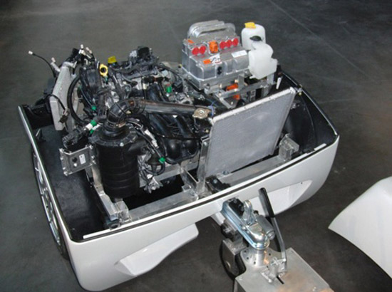

тема пробега в работе, предварительно планируется на 2017, возможно, что и в Крым
что касается дозарядки от чего либо, то мы с andreym обсуждали разные варианты, как генератор в багажнике, так и допблок аккумов. Он уже с аккумами катался, я вот с геной хочу прокатиться

по поводу Крыма это хорошо )) Я сам из Севастополя и если что могу чемнибуть помочь ! , а вот по зарядке вопрос открыт - как сделать чтоб авто двигалось во время зарядки ?
andreym
Цитата: Юрий 911 от 05 Дек. 2016 в 18:10а вот по зарядке вопрос открыт - как сделать чтоб авто двигалось во время зарядки ?
Да нет никаких проблем - просто подключайтесь в силовые провода идущие на зарядный разъем для быстрой зарядки. На них во время движения имеется напряжение батареи (250-260 вольт) вот туда то и нужно "доливать" во время езды. Правда чем вы это делать будете это уже совсем другой вопрос.
Штатную зарядку использовать во время движения категорически не рекомендую - она и так очень нежная, имеет тенденцию к гибели даже при обычной эксплуатации, а вы ее хотите во время движения резкими скачками напряжения мучать....

2108 движек за 10000р. можно найти , переводим на газзз,  пару балонов по 150 литров,
10 камазовских "гениев" последовательно по 2500р. за шт  упаковываем все в прицеп и в пуууть
andreym
все это будет весить добрых полтонны, а то и больше. Расход с таким "прицепом" вырастет раза в 1.5.
ерунда короче...
TempUser
Для зимнего режима проще легкий генератор на газу в багажник. чтобы еще и тепло утилизировать
А для летнего все ж интереснее отделяемый повербанк, т.к. стоимость киловатта с гены(с учетом мотресурса\масла\ТО) ну очень не гуманная
