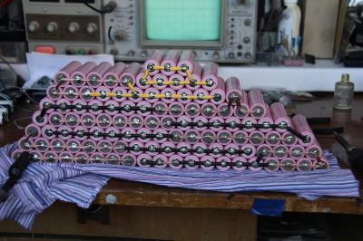

Depp
#147
[user]quadlike[/user], Поправил сборку. Вопрос встает в сечение шины которой будут соединяться ряды. ( красные и голубые полоски ). Я как понимаю их  ( шины )  нужно будет делать из меди луженой.
Оранжевым отметил подключение и шину соединения двух секций АКБ.

quadlike
В высоту банки никак не получается разместить? тот размер, который у вас 68мм. 75-80мм хватит и на проводку и на уплотнение
Так выйдет легкая сборка и удобное обслуживание. в параллельные блоки сначала сварите, а потом уже последовательно и на бмс.
а вы учитывали, что холдер 22х22мм?

Depp
[user]quadlike[/user], Нет. Максимальная высота внутри отсека ( от дна до крышки ) 68мм ( максимум 70мм ). Холдеры 20х20. 2 мм это усы. Грубо говоря если 8 в ряд, то будет 160.2 мм х 22 мм

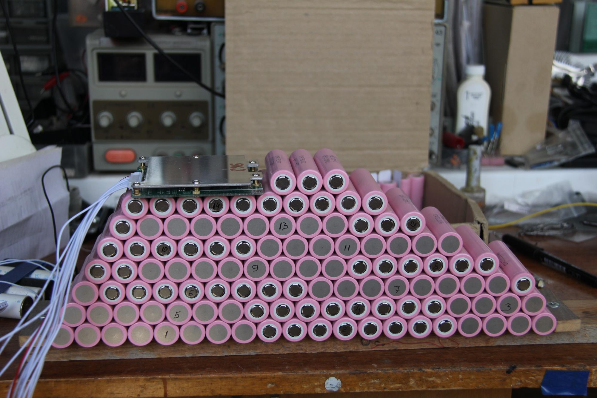

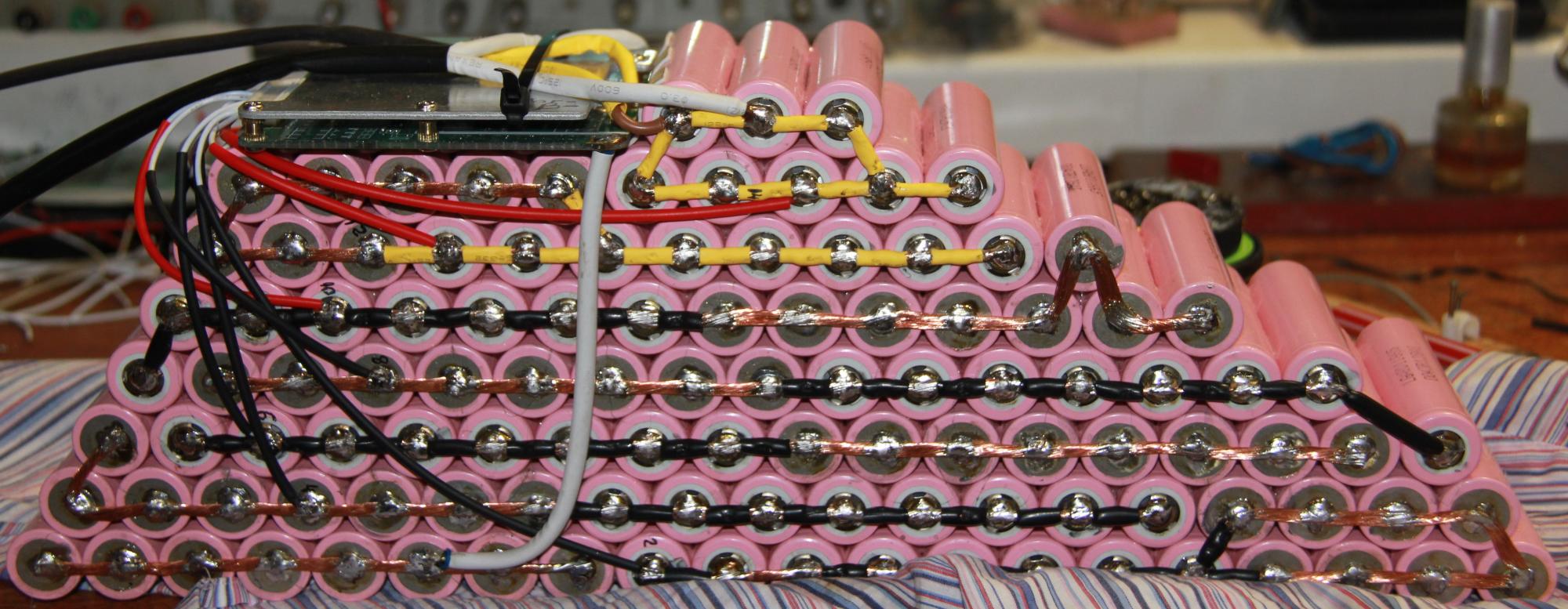

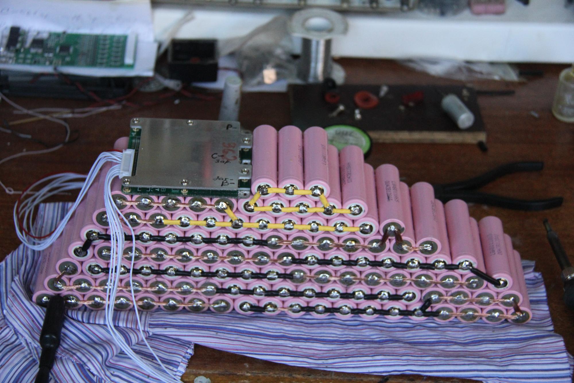

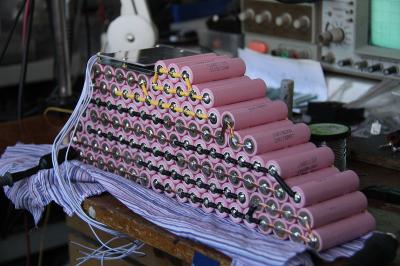

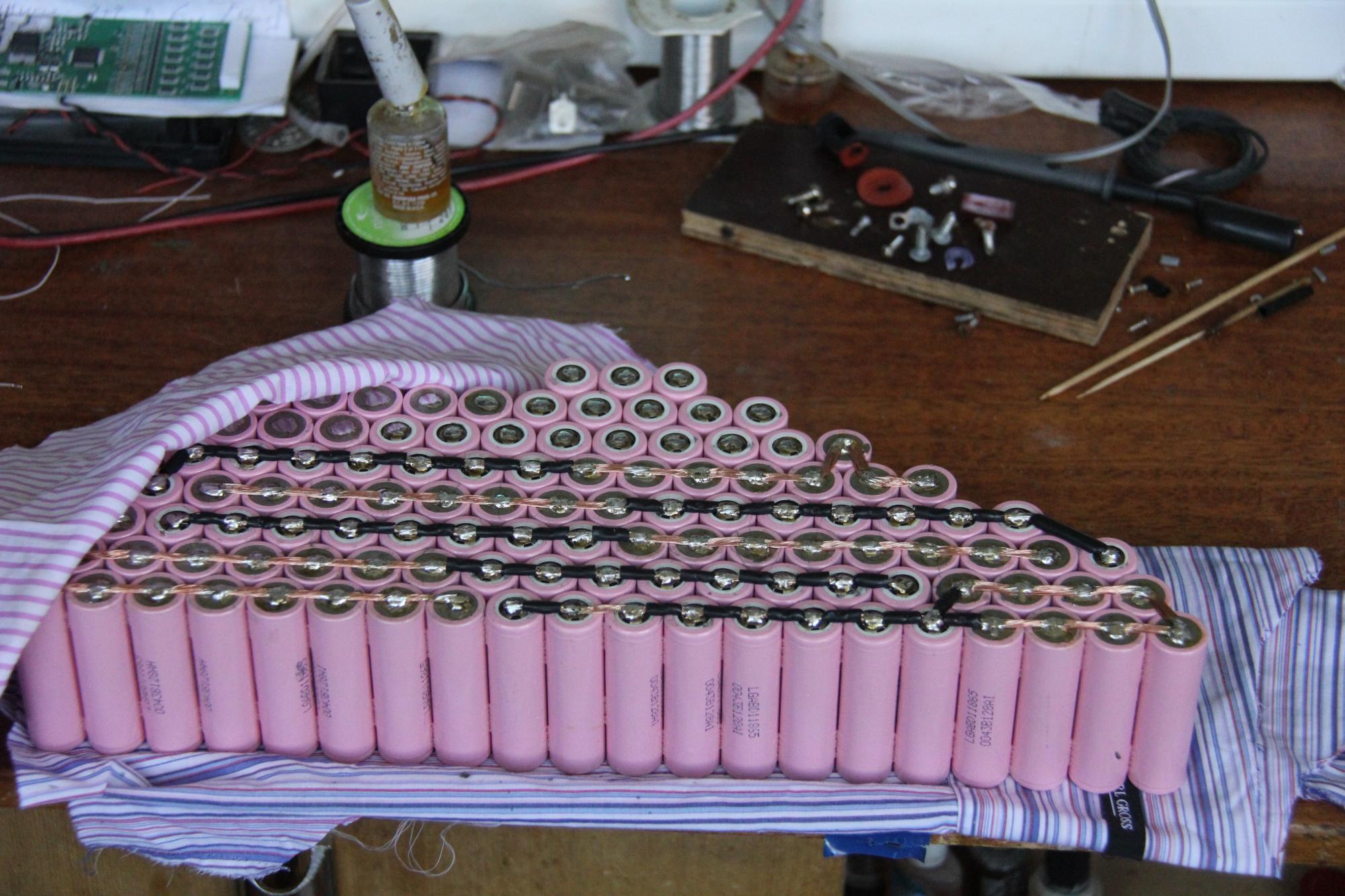

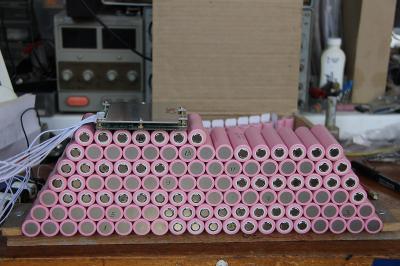

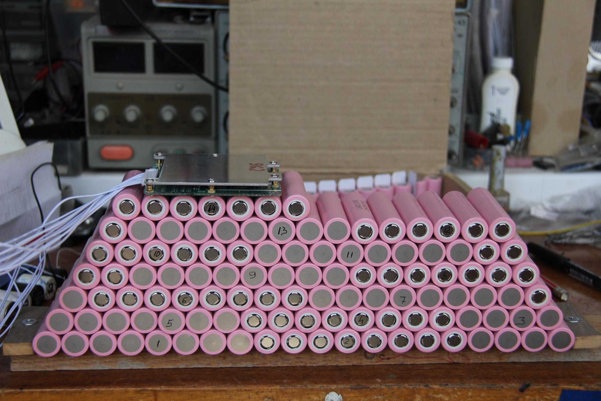

ra6fnq
Где то так...
Вот она, в процессе:
Это последняя, из 4-х 14S, 60,9v мах напряжение, под Бафанг BBS-02, 2 шт по 15 Ачас, для Ольги (5Р) и 2 по 24 Ачас, для себя, 8Р.
Евгений

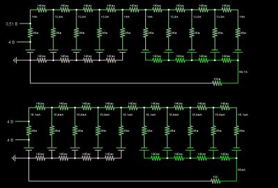

m_denisov
[user]ra6fnq[/user], крайние банки в каждой параллели будут нагружены сильнее остальных, нужно кинуть дополнительные проводники от центральных банок одной группы к центральным банкам соседней, это снизит эффект.
Мои видео:
[user]m_denisov[/user], если там провод хотя бы 2.5 квадрата, то перекос будет не больше нескольких процентов.
m_denisov
[user]tmiaer[/user], зависит от токов, провода кинуть проще, чем потом убитые ячейки менять.

[user]m_denisov[/user], от токов, как это ни странно, почти не зависит. Зависит от соотношения сопротивления проводов и внутреннего сопротивления ячеек.
140 мкОм - сопротивление 2см 2.5кв медного провода.
проще запустить симулятор и посчитать, чем тратить время на бездумное кидание ненужных проводов.

Сечение проводников - 4 мм2. мах ток привода 25 А. Мах отдача элемента LG18650D1 3(6) А, батареи 8х3(6) 24(48) А Паялась последняя батарейка паяльником с жалом Т12 D5,2, честные 70 Вт.

ra6fnq
8 элементов в ряд - параллель. Нарисуйте, как от центральных банок кинуть дополнительные проводники, ведь кратчайшее расстояние прямая ОООООООООООООООО
Евгений
Depp
[user]ra6fnq[/user], присоединяюсь к вопросу.. [user]m_denisov[/user], ждем картину маслом ))
