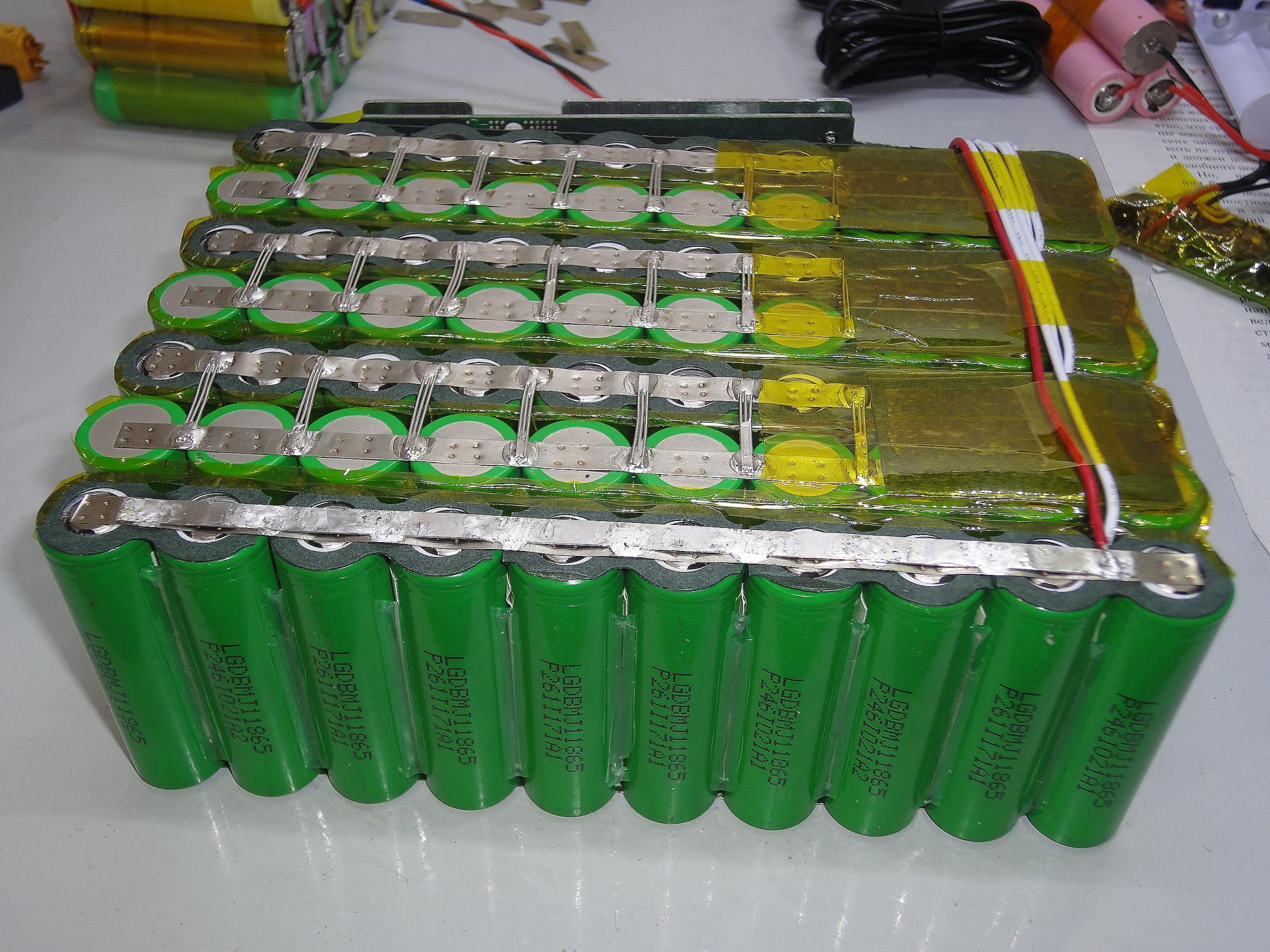

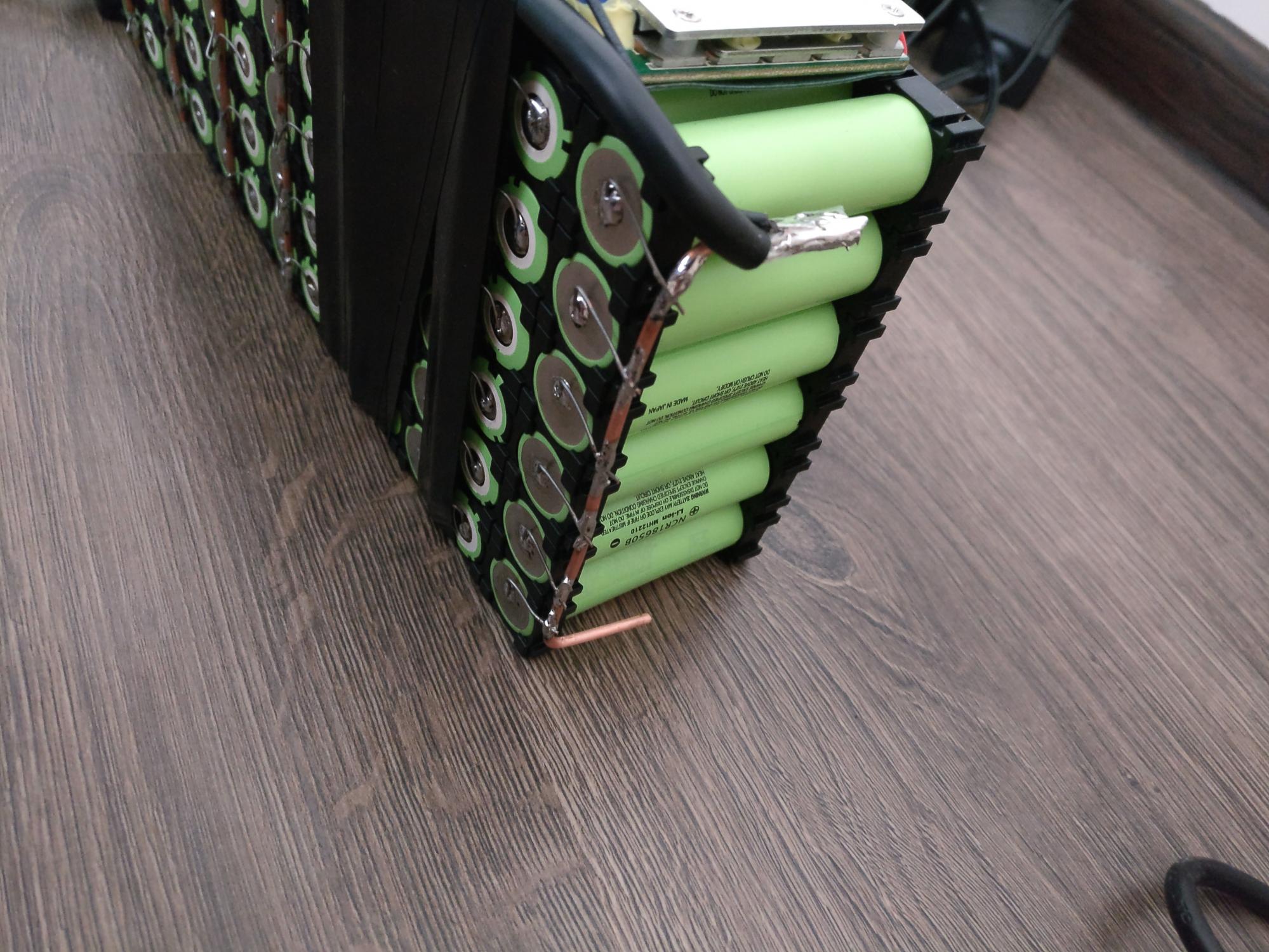

 Попробую здесь. В теме как правильно собирать батареи это публиковать стесняюсь. Моя первая сборка на 18650.
Смотрим внимательно фото и обсуждаем ошибки.(если они есть). Монтаж на холдерах . Пайка пос 60 и канифоль. Монтажный провод 0.75 кв. мм.

хренассе ёмкость.
Ну и чо тя смущает? Отлично собрано, на холдерах,как надо.
Garpun
Смущают токосъёмы. Попытался выровнять сопротивление от точек силовых проводов к элементам. Широкие пластины это фольгированый текстолит. На него напаяна полоска шина медь 1мм. Правильно неправильно- как надо  не  знаю.

[user]Garpun[/user], насколько я понял из фото , батка будет 14S15P%?
Я почти такую же собираю, для этого пришлось строчно освоить Протеус в объеме моделирования батарей.
Основное внимание - сечению главных токосъемных шин , ( плюс и минус)  .
Для себя,  решил делать медные шины сечением не меньше  10 мм кв.
При малых сечениях , очень большая разница в токовой нагрузке на элементы.
Те , которые ближе к клеммам - сильно перегружены , а дальнее -наоборот , недогружены.
При диагональном съеме , тоже разница есть , хотя и меньше.
А еще Протеус подсказал , куда какие элементы лучше ставить, ( у меня они с разным внутренним сопротивлением, от 65 до 85 мОм)

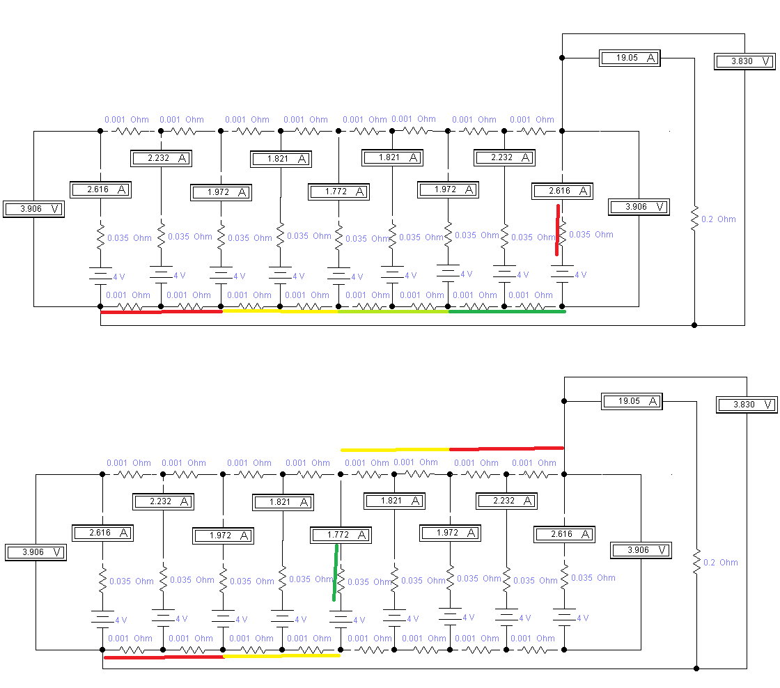

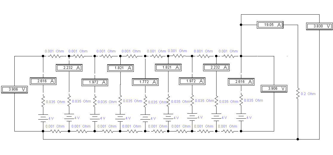

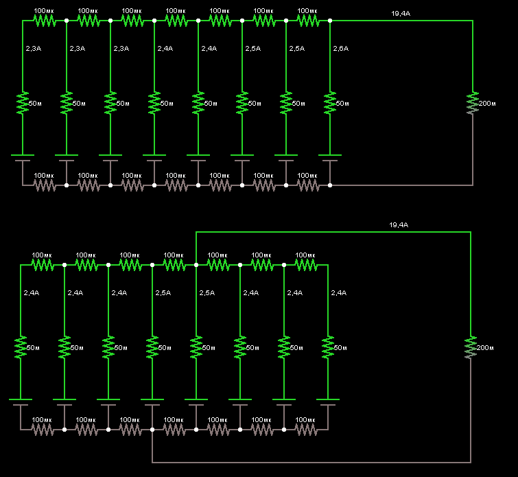

[user]sacha1m[/user],
Из за сопротивления проводов, варианта с равенством токов нет, если конечно не собирать от каждой банки в общую точку проводками одной длины.
это однобокий, самый худший вариант, разница токов почти 2 раза.
а это оптимальный, лучше диагонального, но все же не без перекосов.

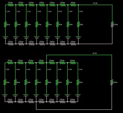

Тоже не совсем понял почему так, сопротивления ведь в сумме одинаковые во всех цепочках
Если сопротивление токосъемной шины будет достаточно мало, то перекос будет кране незначителен даже при снятии тока с краев сборки.
А с середины так вообще идеально.
Для справки: 100мкОм - это сопротивление всего 3.5 квадратов меди на длине 2см. То есть делаем токосъемную шину сечением таким или большим, цепляем усами на нее банки и не заморачиваемся.

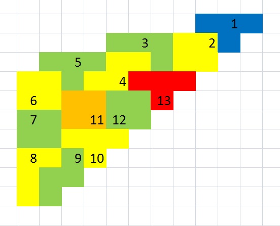

[user]artmixer[/user], сопротивление само по себе не показатель. Важно то, сколько на нем падает напряжения.
Если на пальцах:
Цветом я условно обозначил падение напряжения. Красным больше, зеленым меньше (очевидно, что чем ближе сопротивление соединения к токосъему, тем больше на нем падение).
При равной эдс для каждой банки суммы падений на сопротивлениях всех соединениях до общей точки + на внутреннем будут равны. Таким образом для средней банки суммарное падение на соединениях будет больше, что даст меньшее падение на внутреннем сопротивлении, то есть меньший ток. Для крайних наоборот. Как-то так.
artmixer

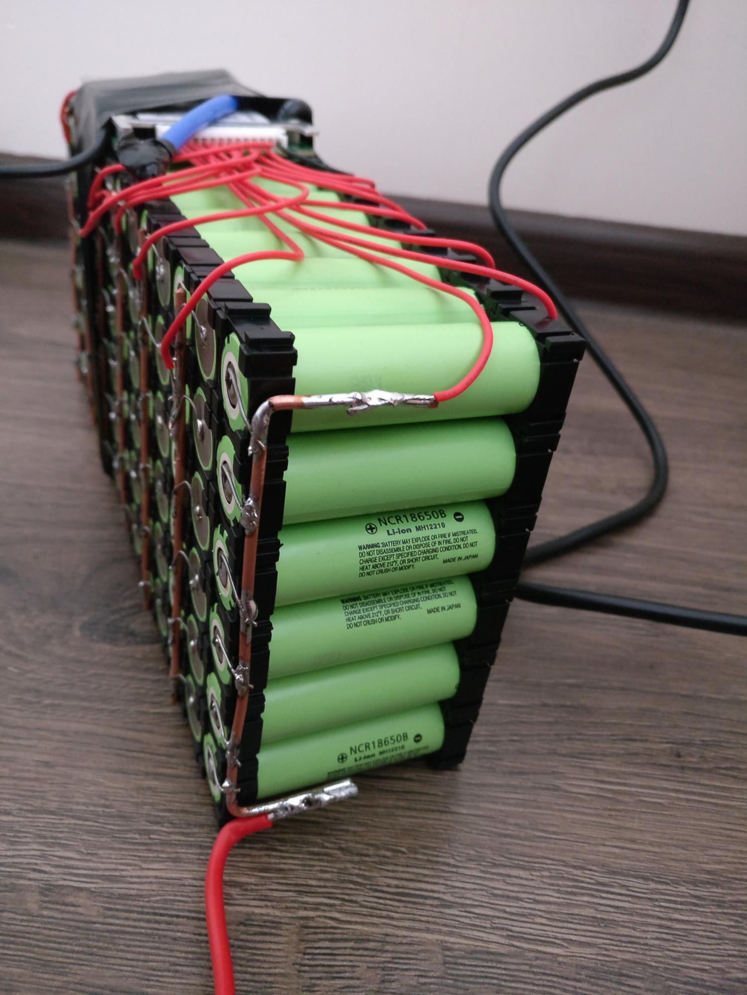

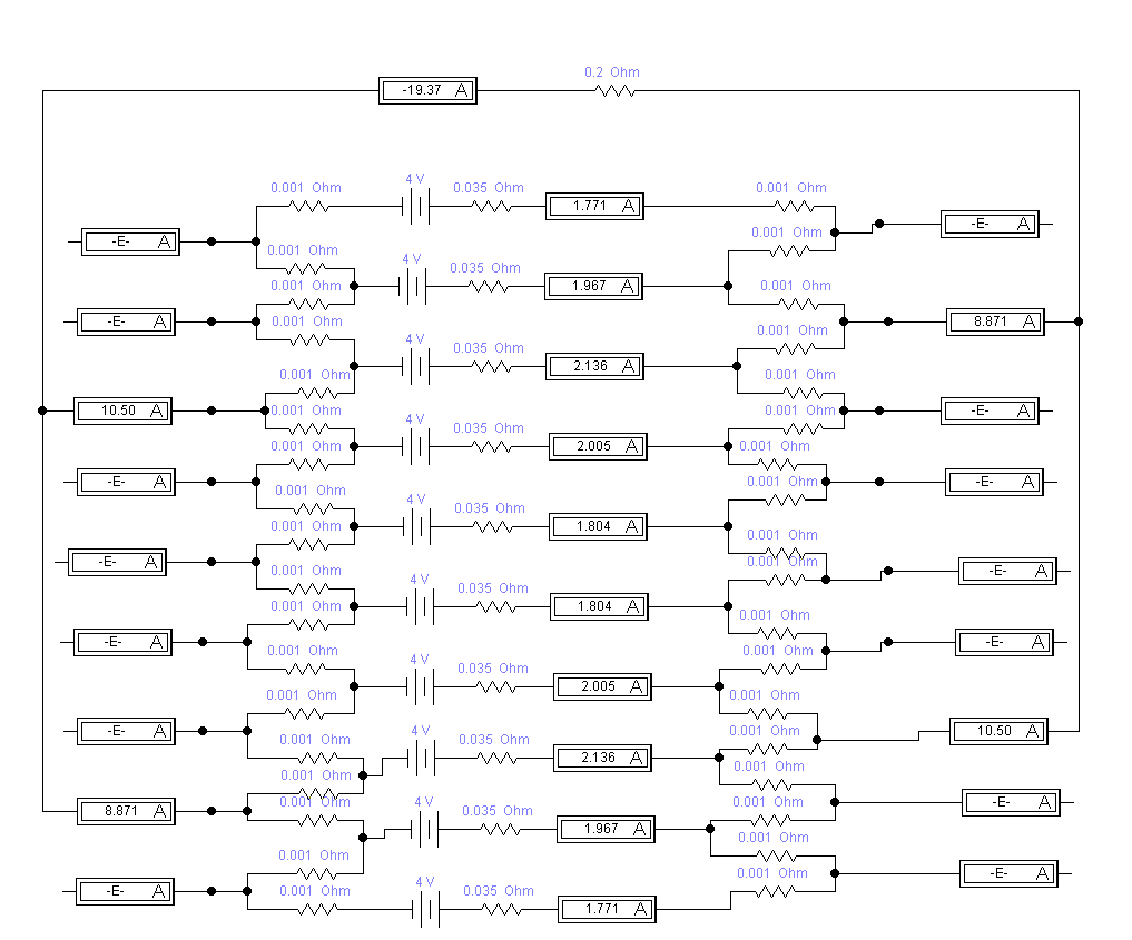

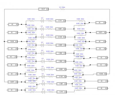

Я именно так и делал на последней батарее, но причиной этому была не мысль о разных токах на банках, а факт понимания, что в точке токосъёма должен был идти ток 60 ампер, и токосъёмная медная шина 2 квадрата на такое не рассчитана, поэтому токосъём делал с двух равномерно разнесённых точек чтобы суммарное сечение шины было 8 квадратов.
тут на фото видна медная шина, но провода паял позже, один провод был после второй ячейки слева, второй провод после третьей ячейки справа
По поводу разных токов на банках я весьма озадачен, буду экспериментировать в симуляторе:

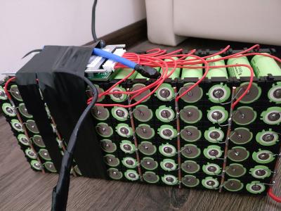

Выложу своё "творение" на всякий случай сюда.
13s6p из ncr18650b. Токосъём диагональный.
Только закончил, БМС на изоленте временно  :-)

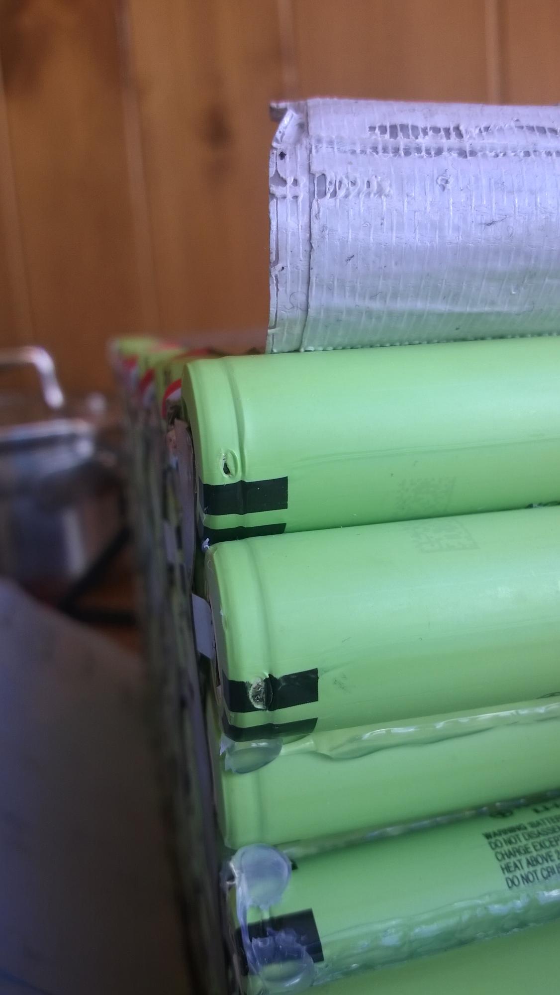

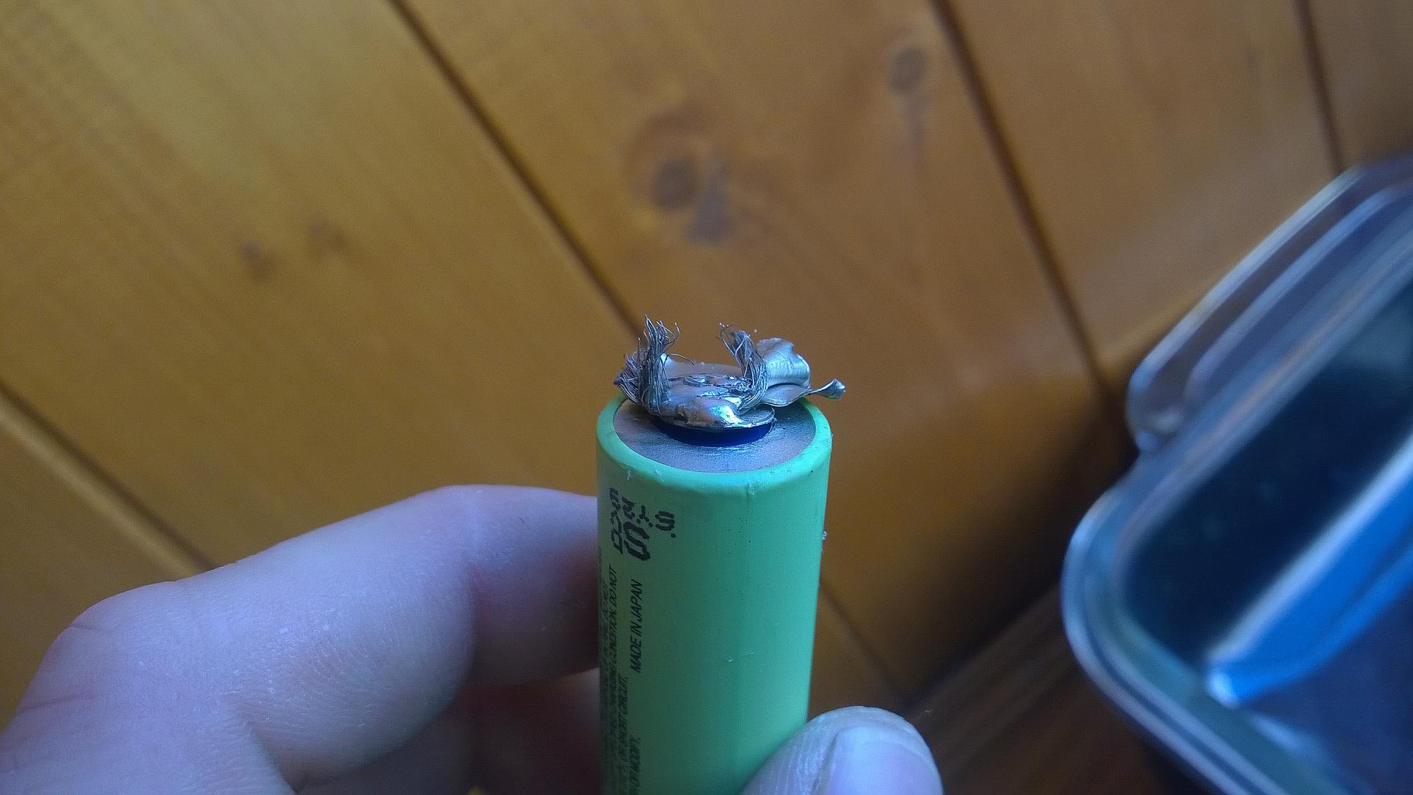

Батарейка после аварии. Классическая схема сборки. Я просто оставлю это здесь.
Надежная сварка в несколько слоев с усилением медным проводом (крайняя секция):
Прочная изоляция термоусадкой между соседними банками. Не-не, продавить нереально:
Даже если с виду на банке повреждений нет, там может быть потом вот такой трудноотлавливаемый баг:
https://youtu.be/qpT5YT0nwNY
Ну про то, как отваливается термоклей, не оставляя никаких следов на банках (что свидетельствует о том, что он в общем-то нихрена и не держал), я даже говорить не буду.

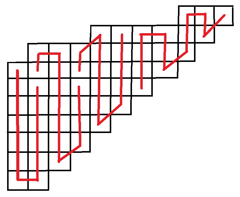

Собираюсь собирать (пардон за тавтологию) 13s 4р, сам не соберу, но тому, кого найду, надо будет обьяснить че да как хочу. Использоваться будут китай-холдеры 22мм. Что вы думаете о такой "схеме" ? форму батареи менять нельзя, ибо под форму рамы сделанна, рама маленького подвеса. Думаю стоит ли собирать ее без холдеров?
Единого гайда мне не попадалось как надо и не надо, поэтому буду задавать вопросы тут, по мере их поступления. Собственно вопрос о "схеме" если это можно так назвать, это раз, а второй, как и чем изолировать элементы между собой, и нужно ли это делать с холдерами (они там по идее между собой на растоянии). В вариантах использования без холдеров, встречал в тырнетах, где делали, что то вроде гильз из обычной бумаги для каждого элемента, что как по мне, конечно, сомнительно, если например батка полыхнет ))
quadlike
#125
сначала параллелить, а потом последовательно соединять.  у вас наоборот
я это примерно так вижу.
