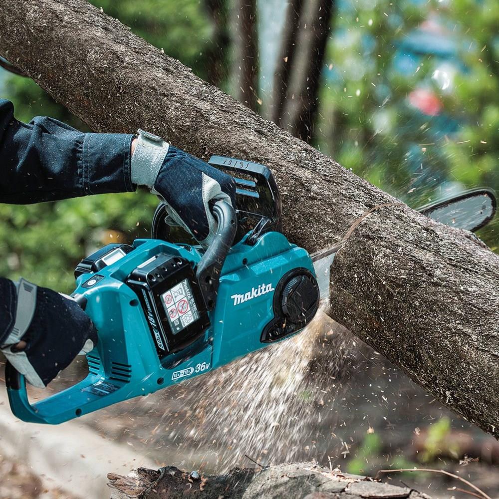

Эксплуатирую свою батарею с 2013 года (хэвеи  на не резъбовых соединениях - на резъбе тяжелее пак) пришел к выводу, что нужно батареи формировать в типоразмер для электроинструмента которым пользуешся  ----- получается более оправданная цена (качественная батарея это затраты) при необходимости использовать для работ (напремер электроболгарка на 21 вольт, беспроводной перфоратор). А если необходимо передвигаться то отбалансированные паки ставим на электро и подключаем БМС
Новую батарею после отработки своей буду делать именно под типоразмер макиты.

Вот я тоже энтузазист паков для электроинструмента, уже использую паки в качестве резервной батареи и планирую сделать 2000Вт-ч батарею из них:

А я собрал батарею из старых призматиков для электропилы и сшил для нее рюкзак из буксировочного троса  B-)
Тяжелая, зато почти даром!
