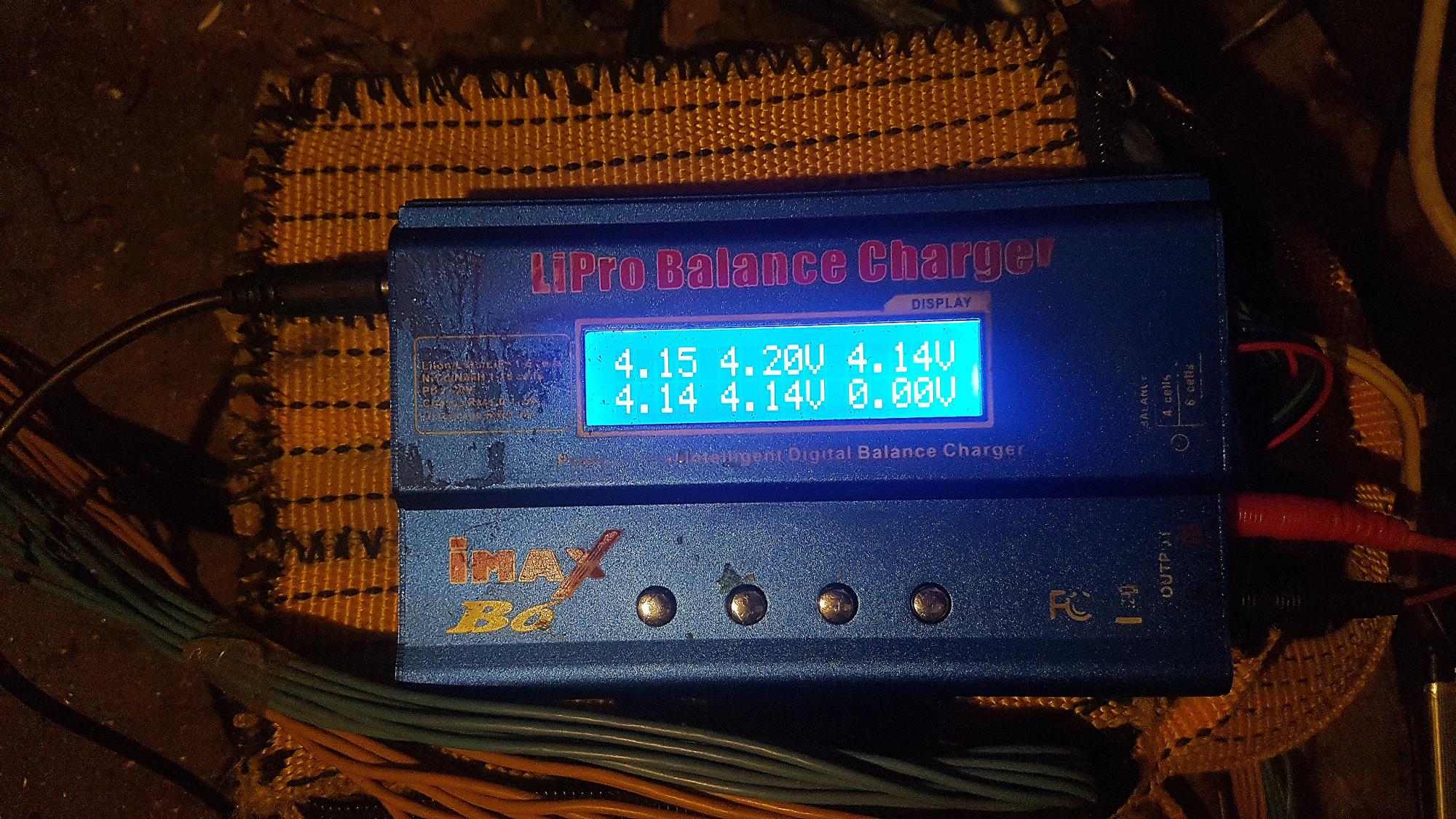

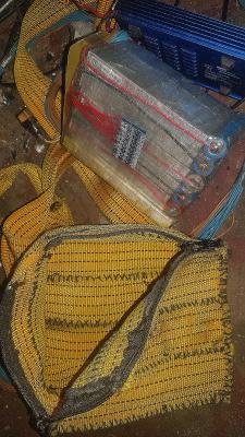

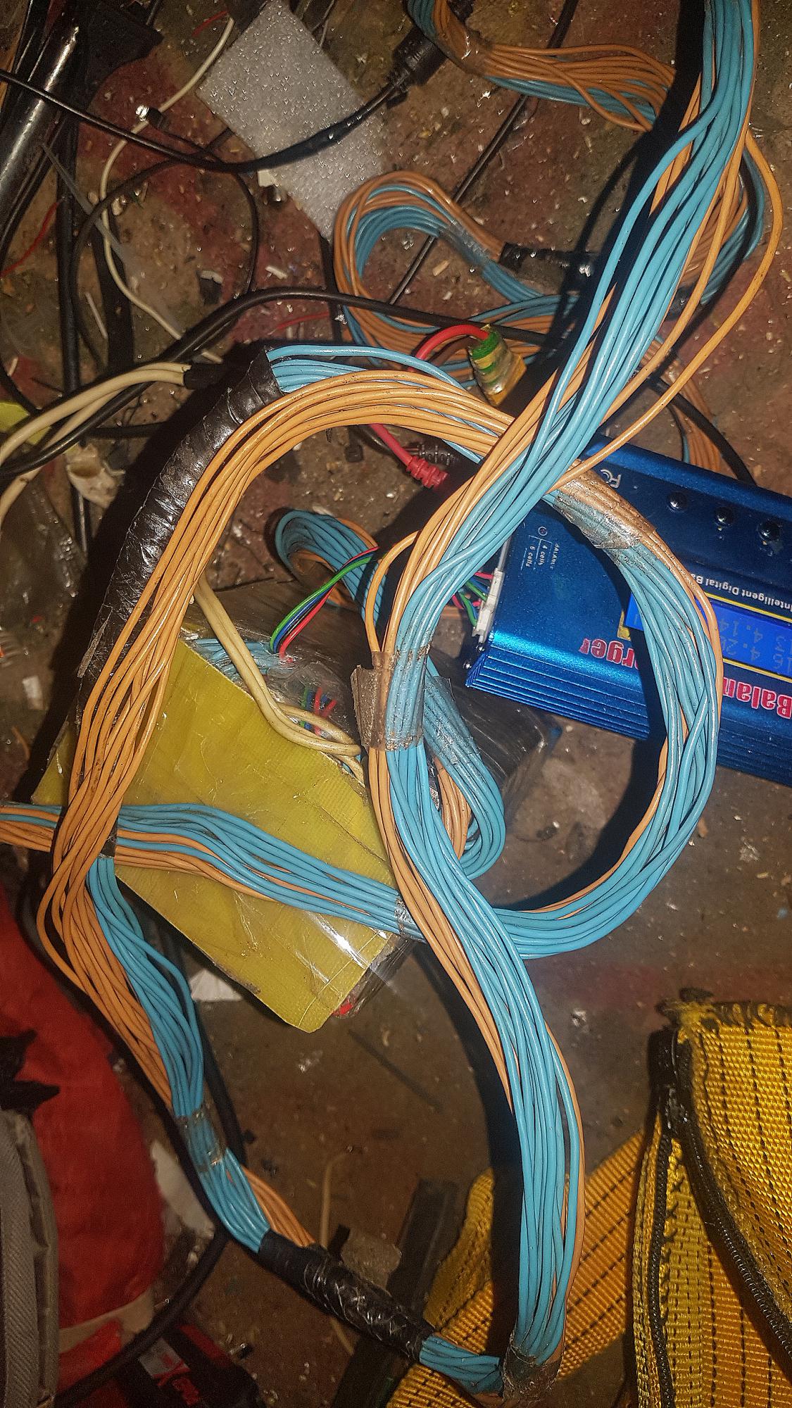

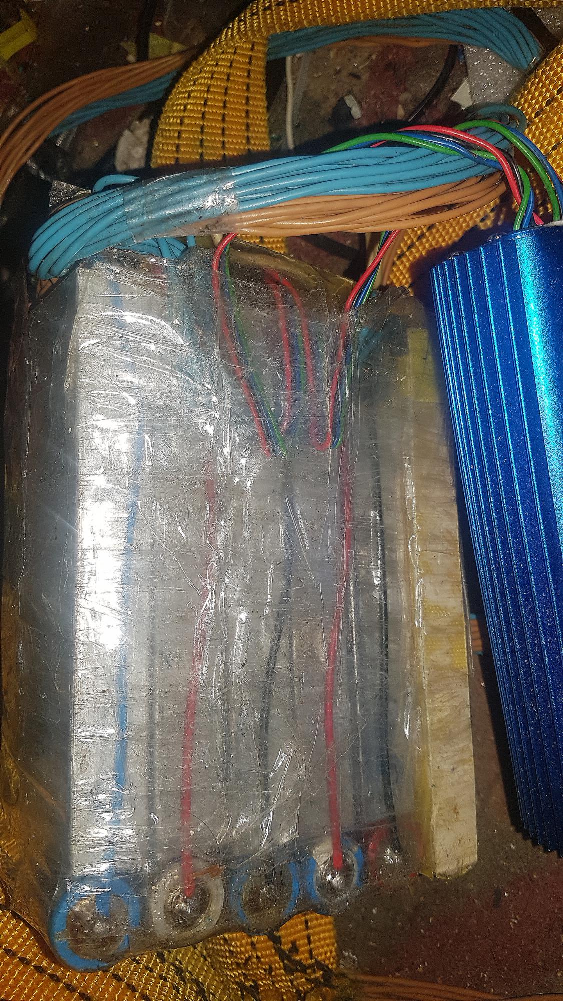

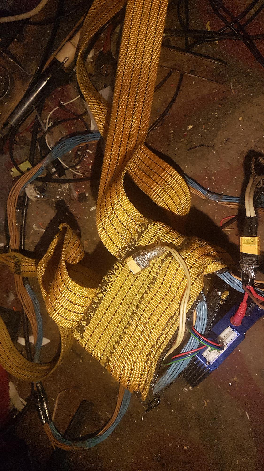

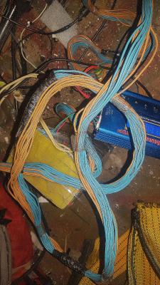

cvanya
Вот такая батарея в рюкзаке из буксировочного троса)
Разбаланс:
