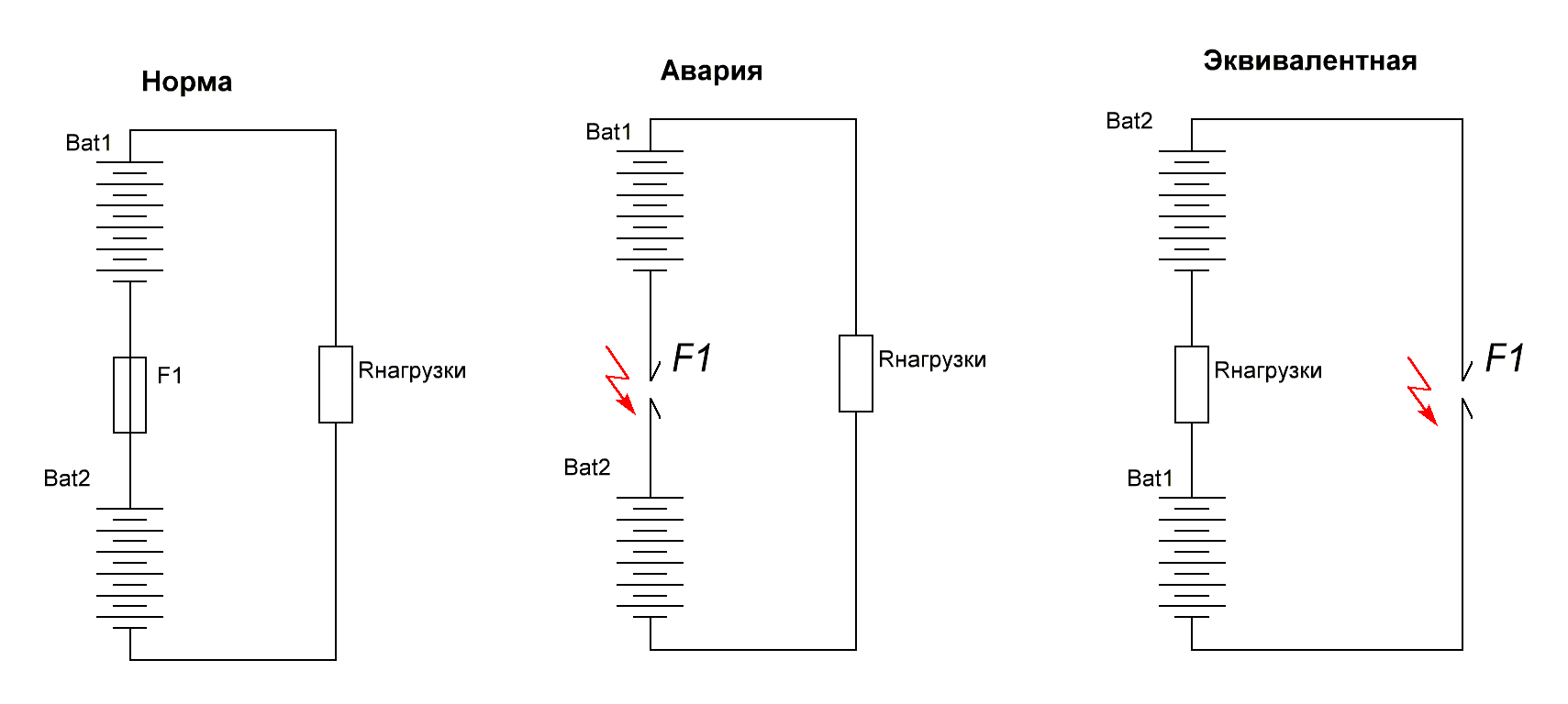

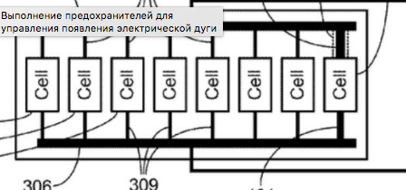

Цитата: max_x_20 от 20 Нояб. 2016 в 01:02
Перечитал патенты Тесла относительно АКБ. Усики необходимы разные, чтоб погасить дугу.
https://blog.e-karting.ru/obzor-patentov-tesla-motors-inc-ch-1/
ingener
Explore Brabus HD 8"
Full custom offroad 14,5"
sergek1985
i
При разрыве внутри батареи, к которой подключена нагрузка, в месте разрыва присутствует все напряжение батареи.
Дуга получается очень красивая.
sergek1985
Возможно от 100В электровелосипеда дуга будет меньше, чем в Тесле, но вполне достаточной, чтоб прожечь и воспламенить ячейки.
И нужно учитывать, что 100В постоянки, а значит дуга намного сильнее, чем на переменке.
i
+ несколько сотен вольт могут добавить индуктивности в нагрузке.
#96
[user]sergek1985[/user], я, было дело, 48 вольт без защиты коротнул. Контакты по миллиметру съело...
ingener
#97
Так коротит один элемент в параллельной ячейке, на нем не будет напряжения всей батареи, а только одной ячейки,  и если он присоединен плавкой перемычкой, она сгорит безо всякой дуги.
Конечно, если этого вовремя не заметить, то от нагрузки могут постепенно сгореть перемычки и оставшихся элементов, и последний может действительно вызвать дугу.

[user]ingener[/user], если один, то да. А если коротит всю батарею или модуль и не срабатывает главный предохранитель, то идет лавинообразное выгорание всех перемычек. Тут то и пригодится.

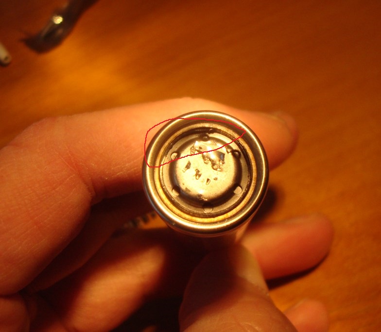

При сборке АКБ рекомендую рассчитывать рабочие токи на элемент так чтобы (элементы) АКБ в целом не нагревалась желательно чем меньше тем лучше. Край я считаю 50 град цельсия.  Столкнулся вот с таким интересным случаем тестировал батарейку из самсунгов 22Р на предельные токи/просадку/нагрев.  Данные получить не успел толком примерно на 60-70 ргад. Под верхней крышкой (клапаном) элемента изолятор "поплыл" и началось КЗ в виде искр. Прекратил тест и слава богу не пошло дальше цепной реакции. получилось что изолятор обугливаясь стал обратно диэлектриком и перестал ток пропускать. Скорее всего выросло давление в элементе и он начал изолятор сжимать...

блин, что же там за материал не выдержал 70 гр, почти все пластики и винилы держат
e4bike.ru
Что то жесть какая то. Это точно настоящий самсунг? 22Р используются в гироскутерах и найти оригинальную ячейку уже и не знаю возможно ли.
Любая брендовая ячейка должна с успехом проходить тест на замыкание, только не КЗ, где должен сработать клапан, а на большую нагрузку. То есть 130 градусов из-за нагрева корпуса при разряде ячейка обязана терпеть.
Был у нас один случай некорректного соединения клиентом модульной батареи. Сложилось вместе множество факторов, что привело к разогреву одного из блоков до состояния "ай, невозможно взяться за КОРПУС батареи". Да-да, тот самый, из текстолита в термоусадке. Стрельнул клапан по перегреву на всех ячейках. Все живы, батарею оставили на память.

Сложно сказать про оригинальность по виду оригинальные, но зеленые не светло-фиолетовые.
В моем случае имел место думаю разогрев (тест был минут 7-10) и повышение давления в элементы. ток был около 10-12А тогда еще просто на спираль разряжал. Думал разряжу до отсечки измерю темп по факту. не измерил...  /:-) Зато я благодарен этому случаю тем что реально можно увидеть что может произойти казалось оттуда откуда не ждешь.
Да вот я начал задумываться, получается "продавило" , а материал "поплыл"
Следовательно АКБ не нужно в притык "рассчитывать"  как все пользователи любят сэкономив три рубля.
Т.е. получается АКБ работая на постоянно высокой темп рано или поздно может "загореться"
Там обычный полиэтилен.
Легко плавится , горит синим пламенем с специфическим запахом дыма и пускает  "реактивно" горящие капли хорошо знакомы с детства.
spb-e
Больше похоже на резину латекс типа как соски делают...нужно было разобрать эту банку. но чё то очканул поспешил выкинуть ее чтобы не "пыхнуть" случайно. Сразу не сообразил.
