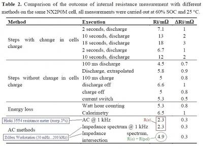

[user]илс[/user],  специально для Вас привожу скриншот измерения внутреннего сопротивления
из работы H-G. Schweiger et al. Comparison of Several Methods for Determining the Internal Resistance of Lithium Ion Cells // Sensors, 2010. №10, р.5604-5625.
где дотошные немцы измерили внутреннее сопротивление одного элемента всеми стандартными западными методами
ваш "рекламированный" метод импеданса на частоте 1 кГц показал самое большое отклонение от истинного значения (более 150% погрешности)

Я ничего не рекламирую, я рассуждаю...прагматически.
Вы похоже не понимаете сути дискуссии. Речь идет не о том, чтобы измерить некое ИСТИННОЕ значение внутреннего сопротивления.
Я ссылку не смотрел, работу немцев не читал, но продолжаю утверждать, что в даташите нет (как правило), замеров на постоянном токе, [b-b]а на переменном есть, см. приложенный документ от Производителей.[/b-b]
Казалось бы...при чем тут дипломная работа и дотошные...немцы?    ;-D
С чем сравнивать свои замеры собрались? С каким истинным ...значением???  :kidding:
Вы кстати, своей ссылкой на немцев только подтвердили мой тезис о том, что нет вменяемого, т.е. легко-повторяемого в бытовых условиях способа измерения ВС на пост. токе с желаемой точностью. Цифр (на скриншоте) много...каким верить? А на АС, такой способ есть - ЕСТЬ!
