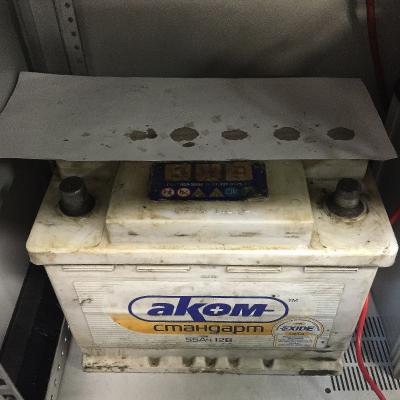

Выявить отстающую банку элементарно по следу на бумаге, который оставляет кислота при заряде акк:
Пробки, естественно, надо предварительно выкрутить.
Для вытягивания отстающей банки (в вашем случае, это первая от - банка) нужно зацепиться в соседней банке на перемычку уходящую в больную банку и подать +2,4- +2,5В. лучше в импульсном (переменном) режиме. Минус - на клемму минус. Для "зацепа" можно использовать проволоку припоя без канифоли. Просто обеспечить надёжное положение проволоки и контакт с перемычкой.
Да я читал но нифига не понял - где там перемычка, что из себя представляет проволока припоя без канифоли?
Как обеспечивать это надежное положение проволоки?
PS: Я как человек далек от этого, мне на словах сложно понять, лучше если есть видео, чтобы я видел где, как и куда цеплять, чтобы совсем не убить АКБ.

Совет. Тяните больную банку отдельно.
ЗЫ. Палочка с припоем это просто паяльный припой (можно заморочиться и отлить со свинца самолично), чем толще ,тем проще. Как подсоединять банку видео нет. Вольтметр в руки и тыкать через припой, увидел 2в с копейками- попал...
baton45
Дело в том, что проблемная банка именно у двигателя. Это уже диагноз, тем более она выкипает, значит постоянный перегрев. Попробуйте бороться не только с последствиями, но и причиной. Экран какой нибудь, термозащиту, ширму-отражатель ну хотя бы на больную сторону.
А так добраться до конкретной банки.  "Покачать" её. Хотя общий КТЦ был уже и не один.

Сейчас после 16 часового заряда 2,5А в режиме 10сек. ток, 10 сек. пауза, напряжение на моем АКБ поднялось с 11,9 до 12,9В.
Плотность электролита во всех банках кроме одной стал 1,12, в крайней банке, где была раньше оголена пластина плотность ниже 1,1.
Что мне в итоге дальше делать? Продолжать дальше делать циклы пока напряжение таким образом не подниму к 14,4В и после сделать добивку или как Сорока говорит качение? А потом пытаться уже отдельно ту проблемную банку зарядить?
