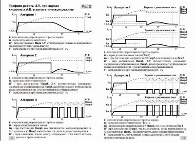

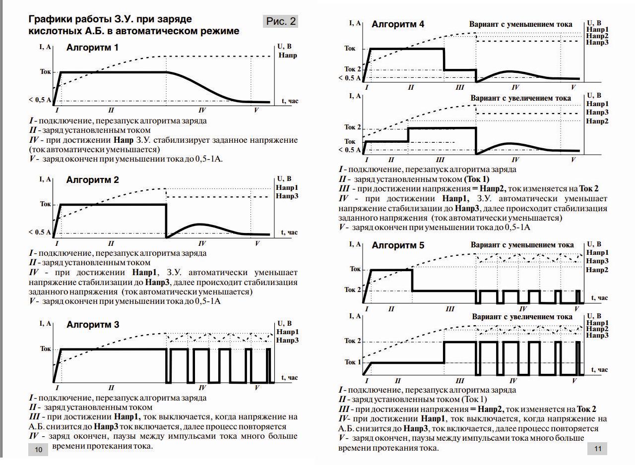

Поэтому мне не понятно как лучше заряжать с помощью Вымпела 55:
1) Какой режим зарядки ставить (там их 5)?
2) Какой лучше задать начальный ток (Обозначен как [b-b]Ток или Ток1[/b-b] на прилагаемой схеме) зарядки и до какого лучше напряжения (обозначен на схеме [b-b]Напр2[/b-b]) этот ток будет действовать? Т.е. какие параметры [b-b]Ток(Ток1)[/b-b] и [b-b]Напр2[/b-b] лучше задать на ЗУ?
3) После достижения напряжения [b-b]Напр2[/b-b], каким током (обозначен как [b-b]Ток2[/b-b]) лучше дальше заряжать и в пределах какого напряжения ([b-b]Напр1 и Напр3[/b-b]) этот ток будет осуществлять зарядку? Т.е. какие параметры [b-b]Ток2[/b-b] и [b-b]Напр1 и Напр3[/b-b] лучше задать на ЗУ?
4) Стоит ли осуществлять зарядку с соотношением ток-пауза или делать ее непрерывную? Если стоит, то какое соотношение в секундах ток-пауза лучше задать на ЗУ?
PS: Диапазон регулировки ЗУ: по току 0,5-15А, по напряжение 5,5-18В

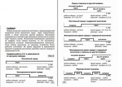

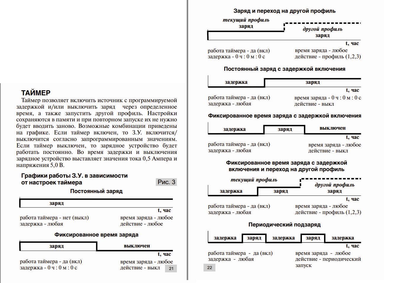

Чтобы было понятней, прилагаю выдержку из инструкции по режимам ЗУ и видам задержек сигнала, который настраивается таймером.
Полная инструкция на ЗУ можно найти тут: http://www.orionspb.ru/instruction/vm_55.pdf
Заранее благодарю за содержательный ответ.
Man
#45
Пока планирую заряжать свой разряженный до 12В АКБ по след. схеме в два этапа (1-й этап - это зарядка кап. методом глубоко разряженного АКБ с п.1- п.3, 2-й этап - это дозарядка АКБ с добивкой с п.4-п.6):
1) Ставлю [b-b]алгоритм 4 или 5[/b-b] IMHO для меня в данной ситуации они равнозначные, т.к. нужна зарядка до IV интервала графика; хотя возможно, что в 5 алгоритме будет проще ловить окончание интервала III, чтобы после его окончания переключиться на п.4
2) Задаю [b-b]Ток[/b-b]=2-2,5А,  [b-b]Напр2[/b-b]=12,8В, [b-b]Ток2[/b-b]=0,1С (в моем случае 6,4А), [b-b]Напр1[/b-b]=13,8В, [b-b]Напр3[/b-b]=12,7В
3) В таймере задаю параметры заряда=2 сек. и паузы=1сек. Т.о. через таймер создаю капельник. По времени я не уверен, т.к. так и не понял сколько секунд на заряд и сколько секунд паузы лучше ставить. На форуме данные очень противоречивые (от 2 до 10 сек.), поэтому вопрос остается открытым. Так же не понятно до какого момента устраивать этот капельник - на всем периоде заряда, т.е. при Ток и Ток2, или только до напряжения 12,8В, когда будет действовать только Ток?
В результате данного алгоритма мой АКБ не дойдет до точки кипения, т.к. напряжение не поднимется выше 13,8В.
После достижения 13,8В, я заканчиваю зарядку на алгоритме 4 или 5, и делаю зарядку с добивкой со след. параметрами:
4) Выбираю на ЗУ [b-b]алгоритм 3[/b-b]
5) Чтобы уменьшить или нивелировать эффект кипения электролита из-за напряжения превышающее 13,8В, ставлю [b-b]Ток[/b-b]=0,05С (в моем случае 3,2А), [b-b]Напр1[/b-b]=14,5В, [b-b]Напр3[/b-b]=12,7 13,5В
а так же данную зарядку делаю с паузами как и с алгоритмом 4 выше, т.е.
6) В таймере задаю параметры заряда=2 10сек., паузы 1 10сек. Т.о. через таймер создаю капельник. По времени тоже не знаю сколько сек. лучше поставить для этого режима заряда. Хотя возможно в этом алгоритме мне и не потребуется этот капельник, т.к. в нем уже присутствуют паузы в интервале IV и V графика.
В результате придуманного мною алгоритма не понятно на каком протяжении осуществлять долбежку ток-пауза? Нужно на всех интервалах зарядки или только на каких то определенных, например до 12В, а потом след. долбежку целесообразно проводить при добивке, т.е. когда напряжение достигнет 14,5В и будет колeбаться в диапазоне 13,5В-14,5В?

Уже голова квадратная у меня.... Устал.  В пункте 5 Напр3 выберите 13,4-13,6В. Будет вам долбилка какая нибудь. А то до 12,7В будете ждать до новых веников. Пункт 6  заряд 10 сек, пауза 8-10сек. Пусть моргает.
З.Ы. Этот весь идеал и вылизывание "у кота" нивелируется потом просадкой какой нибудь. Не мучайтесь сильно.  :hello:

О, наконец то вырисовывается контур - спасибо!
Исправил Напр3 на рекомендуемый вами диапазон 13,5В (выбрал золотую середину :) ), Пункт 6 тоже исправил на 10сек. ток -10сек. пауза. А в пункте 3 так и оставить 2сек ток, 1сек. пауза?
