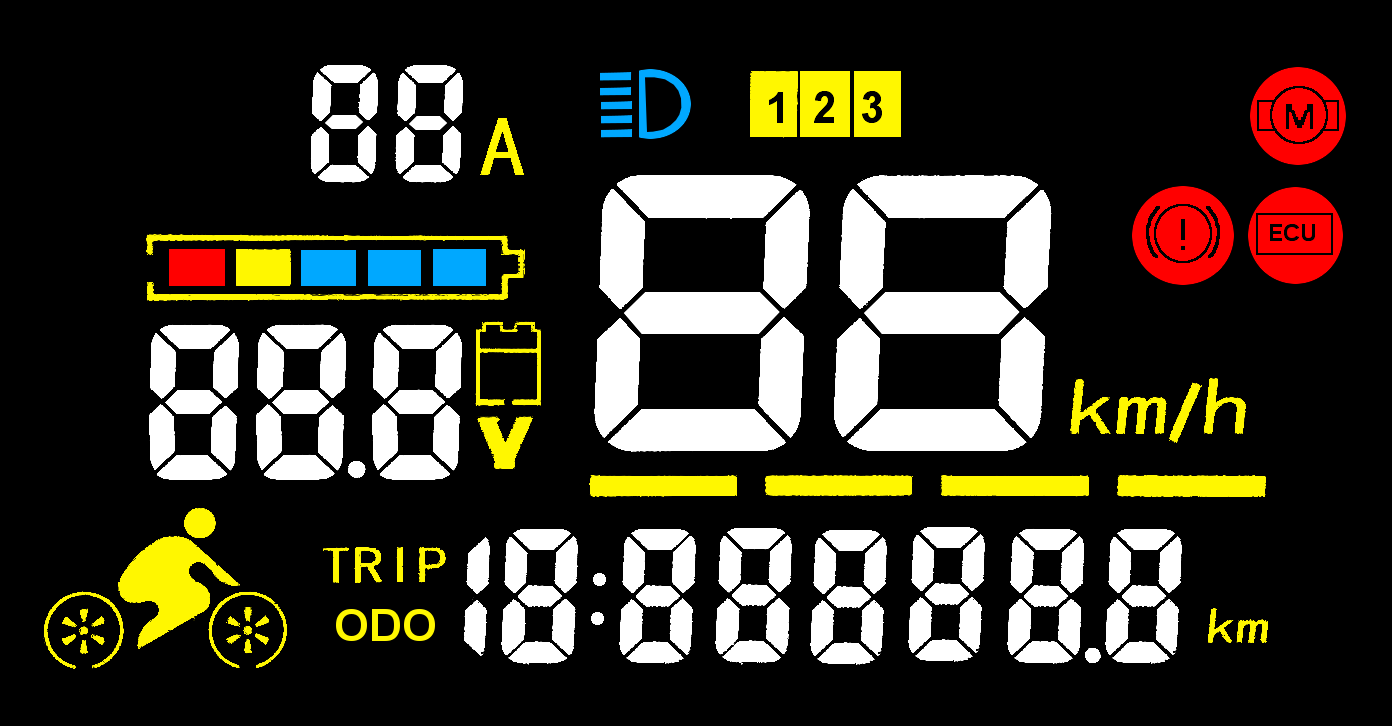

4. Какие есть настройки у самоката?
Для того, чтобы попасть в меню надо зажать "клаксон" и "SET" на 3 сек.
Назначение кнопок в меню:
"Клаксон" - выход из меню без сохранений
"SET" - перелистывание меню, сохранение значения (зажать до тех пор, пока не выйдет из меню)
"Свет" и "Speed" - изменение значения
Вместо скорости у нас отображается номер настройки, вместо пробега - значение настройки.
Номер настройкиЗаводское значениеОписание
01.0Версия прошивки
11Функция Zero Start. 0 - включена, 1 - выключена
225Ограничение скорости. Почему-то не работает
38Диаметр колеса в дюймах
430Speed measuring steel??? (количество магнитов)
560Мощность двигателя на 1-й "передаче". В процентах
680Мощность двигателя на 2-й "передаче". В процентах
7100Мощность двигателя на 3-й "передаче". В процентах
80Неизвестно возможно отключение круиз контроля  https://electrotransport.ru/index.php?msg=1382316
90Неизвестно
100Неизвестно
110Неизвестно
1236/24Напряжение. для отображение шкалы батареи. в версии 1.1 есть еще на 48 вольт
20180Время автовыключения, в секундах
221Электротормоз. 1- включен, 0 - выключен
990Сброс одометра? одометр не сбрасывается.
Так же настройки могут различаться в зависимости от версии.
Например, в версии 1.1 24-й параметр отвечает за яркость экрана.
23-й параметр мили/км
https://electrotransport.ru/index.php?msg=1412346
из коробки настройки следующие: https://electrotransport.ru/index.php?topic=35504.msg1369942#msg1369942

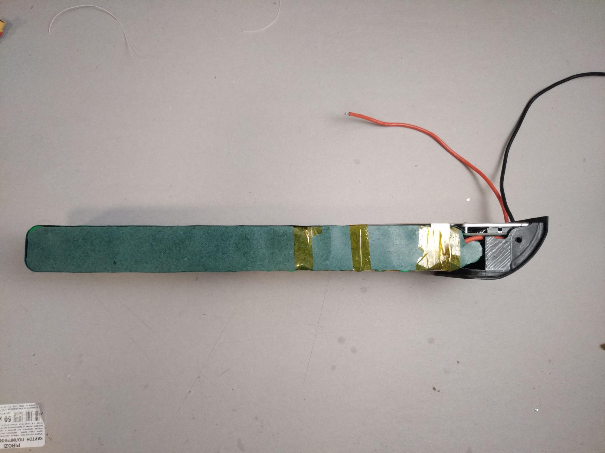

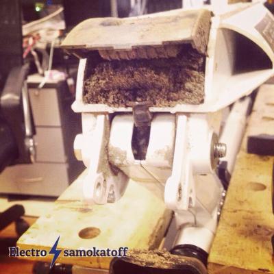

5. Можно ли кататься в дождь ? Герметичны ли блоки с электроникой ?
Нет. Надо герметизировать аккумуляторный отсек, блок экрана, контроллер.
В батарейный отсек вода может попадать через болты кронштейна.
И еще на аккумуляторе есть датчик влаги. Если зальется вода в батарейный отсек - то наклейка порозовеет и Вас лишат гарантии. Вроде бы такая же наклейка и на контроллере и экране.
Вот, что бывает, если не герметизировать самокат (фото сделаны [user]artwery[/user])
Батарея самоката Kugoo S1
Аккумуляторный отсек E-TWOW
Аккумуляторный отсек Kugoo
Я думаю, что Вы уже бежите покупать герметик  :-D
(Если не вода попадет - так песок, что тоже не хорошо)
НЕ ИСПОЛЬЗУЙТЕ КИСЛОТНЫЙ ГЕРМЕТИК!

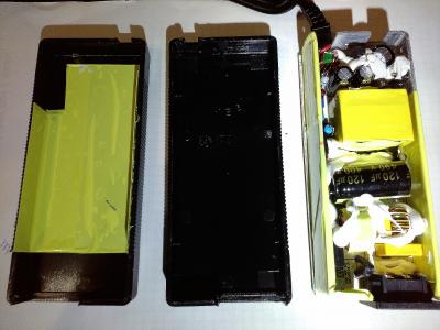

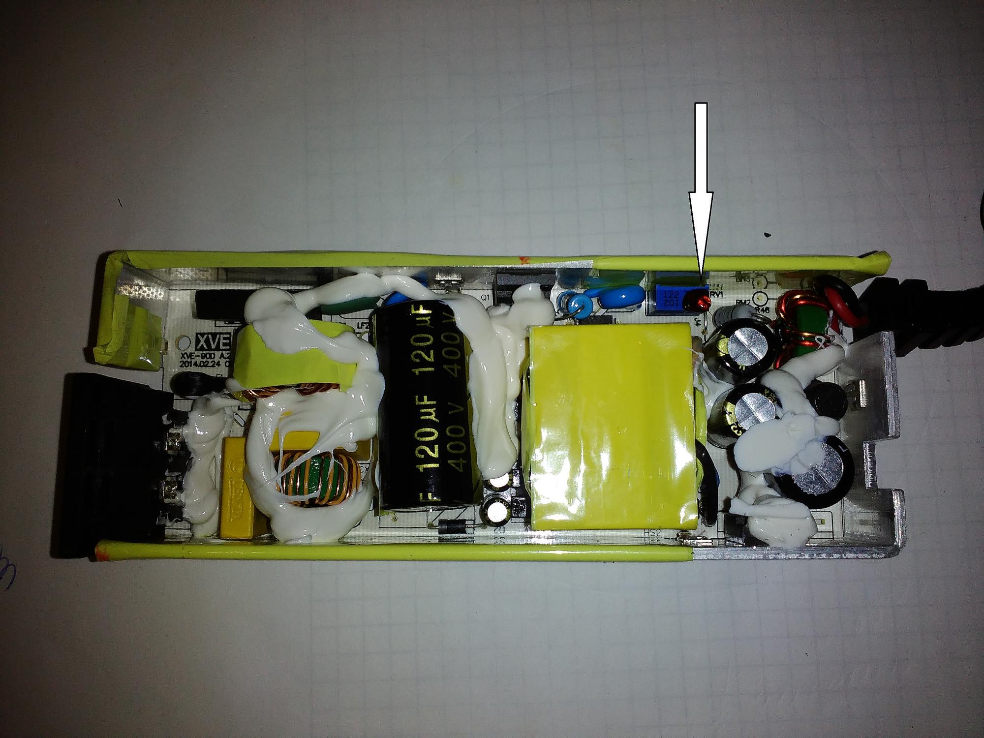

6. Не тормозит при полном заряде. Что делать?
Надо понизить напряжение зарядного устройства.
Цитата: vd71 от 06 Март 2017 в 08:48
Вскрыл зарядник.
Никаких винтов и защёлок.Просто склеен.
Понизил напряжение до 41.8В.
Что бы больше не ломать,просверлил 3мм. отверстие напротив потенциометра.
Если курочить зарядное устройтво не хочется, то можно перед каждой поездкой минуть пять покрутить колесо на максимальных оборотах в холостую.
Так же при попытке торможении напряжение подскакивает до 50В, что может взорвать конденсаторы в контроллере, вывести из строя аккумулятор (BMS в нем).

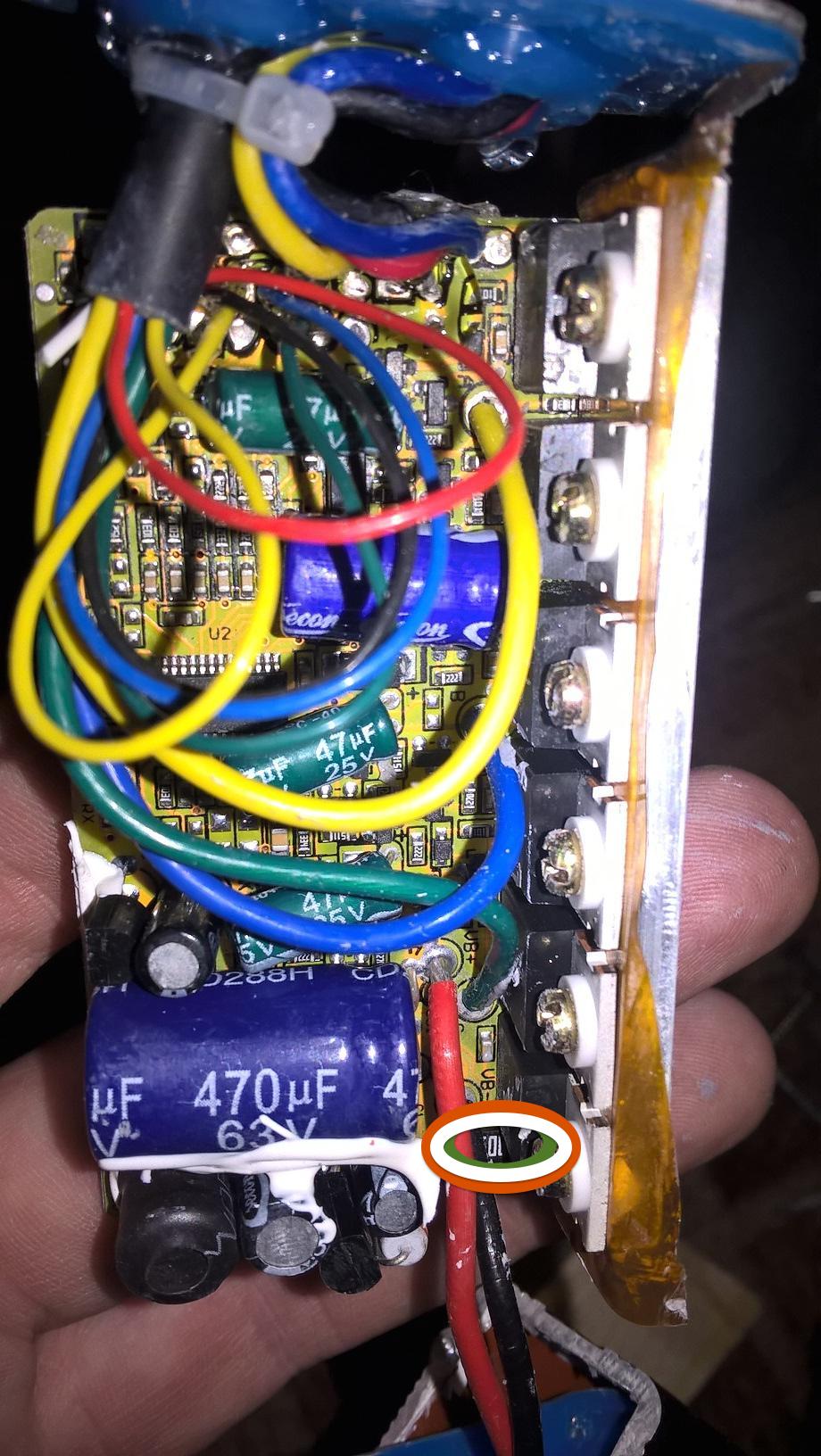

12. Можно ли увеличить мощность самоката?
НЕЛЬЗЯ УВЕЛИЧИВАТЬ МОЩНОСТЬ САМОКАТА С 36В АККУМУЛЯТОРОМ, ЕСТЬ РИСК ТОГО, ЧТО АККУМУЛЯТОР НЕ ВЫДЕРЖИТ
Да, можно.
Можно заменить резистор на другой.
I0*R1 = I*R2
I0 - изначальный ток
I - желаемый ток
R2 - требуемое сопротивление
R1 - изначатльное сопротивление
При этом приборная панель будет врать.
Но наверняка есть второй, более правильный способ. Через экран как-нибудь...

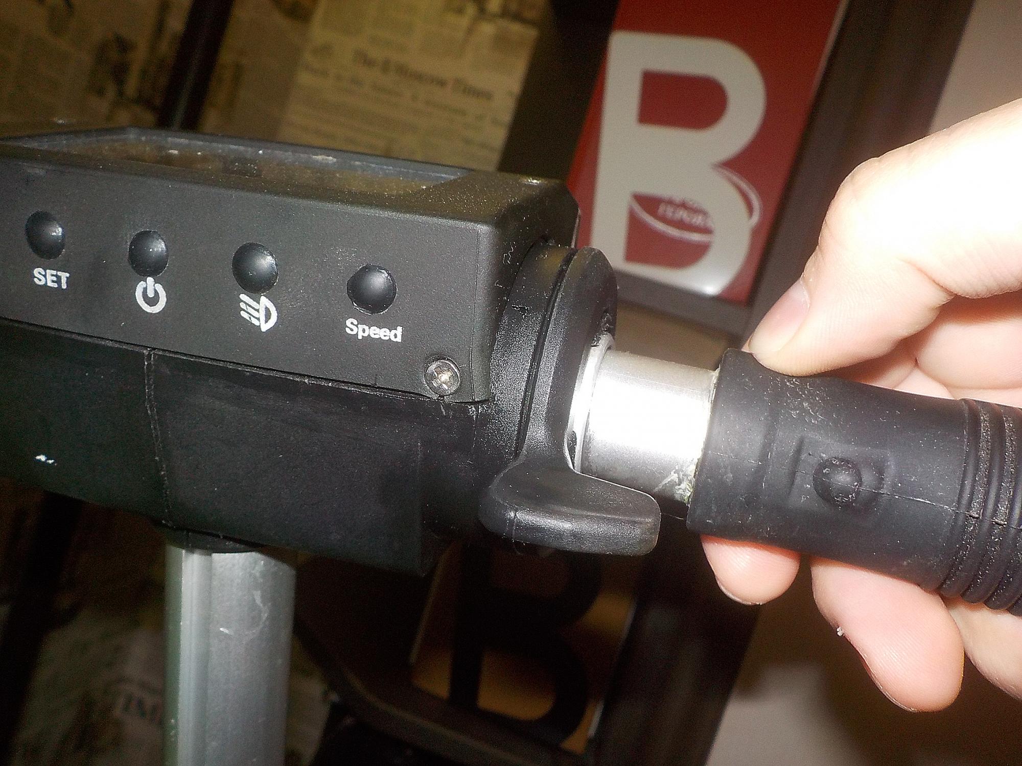

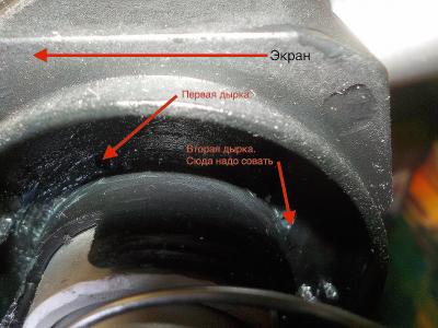

14. У меня вывалился курок, всунул его кое-как, но он возвращается как-то неохотно. Что делать?
В блоке "экрана" есть две дырочки под пружину курка. Скорее всего Вы воткнули ее в верхнюю дырку, а надо в нижнюю. Ее не видно обычно, но она есть.
А курок выпал потому что качество литья пластика оставляет желать лучшего.
Цитата: nicomunet123 от 22 Март 2017 в 18:15
Засунул кусок гетинакса.
А кто еще с собой таскает макетные платы?
Временное решение этой проблемы. Не забудьте смазать курок (например силиконовой смазкой, т.к. она нейтральна к пластику)
UPD: силиконова смазка может вызвать подклинивание...
Цитата: nicomunet123 от 24 Март 2017 в 18:50
Разбирал курок, сделал фотографию.
Как видно дырки две. И если засунуть в первую (верхнюю) то курок будет очень неохотно возвращаться.
Смазал силиконовой смазкой курок, вроде не заедает.
Две дырки для пружины. Надо в нижнюю совать. Обычно ее не видно за ручкой.

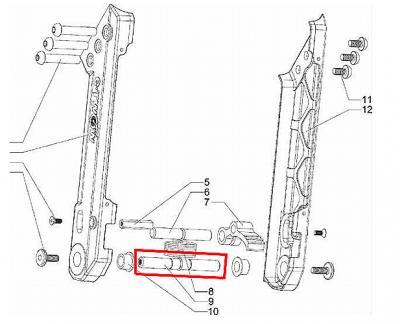

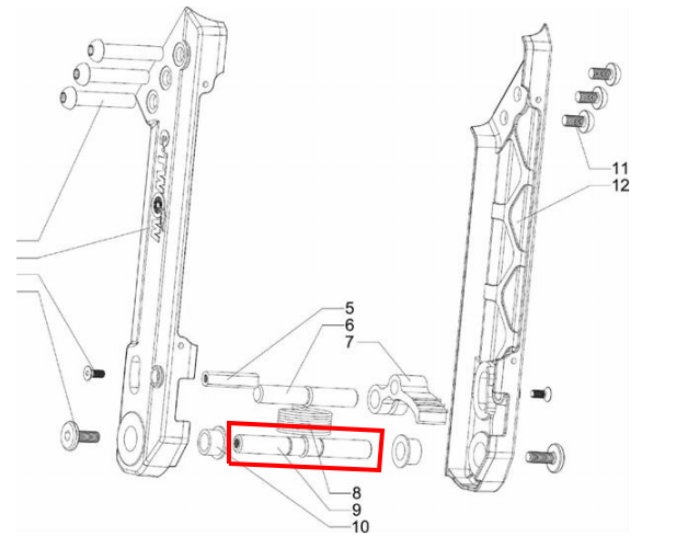

18. У меня лопнула ось. Чем можно заменить?
1. Можно заменить на оригинальную ось
2. Можно поставить оси-втулки от [user]Buratilo[/user]
3. Можно заменить ось заднего маятника и ось складывания на болт M10 x 115. Например, от бампера ВАЗ 2109. Естественно, лучше поставить высокопрочный болт...

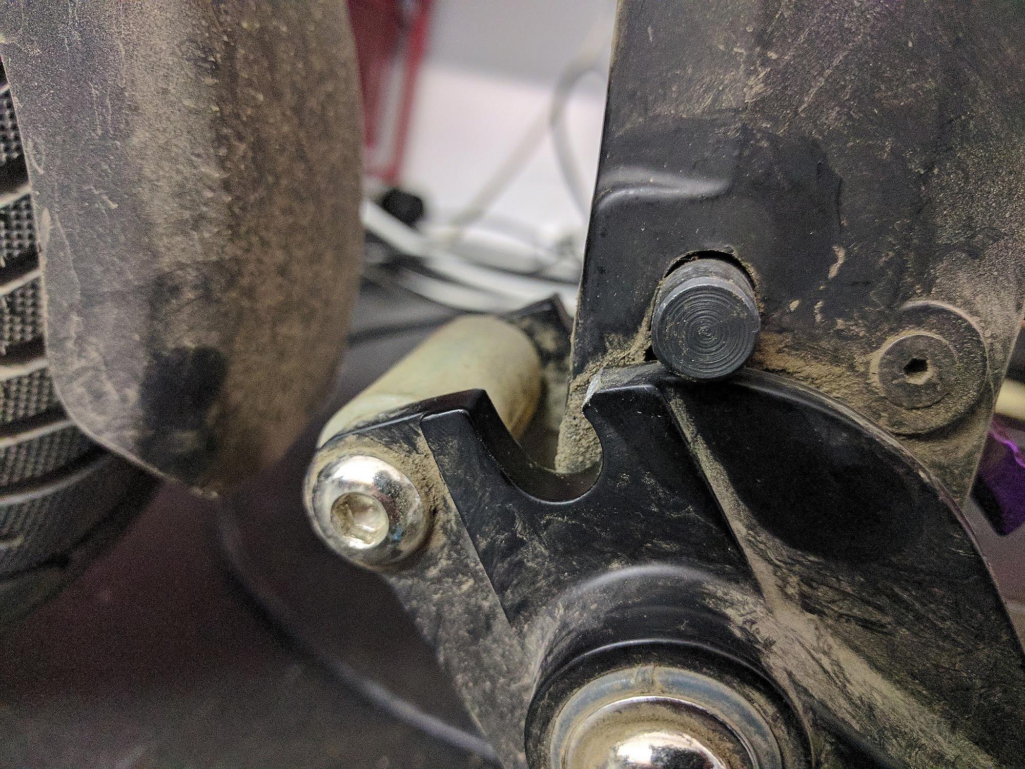

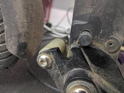

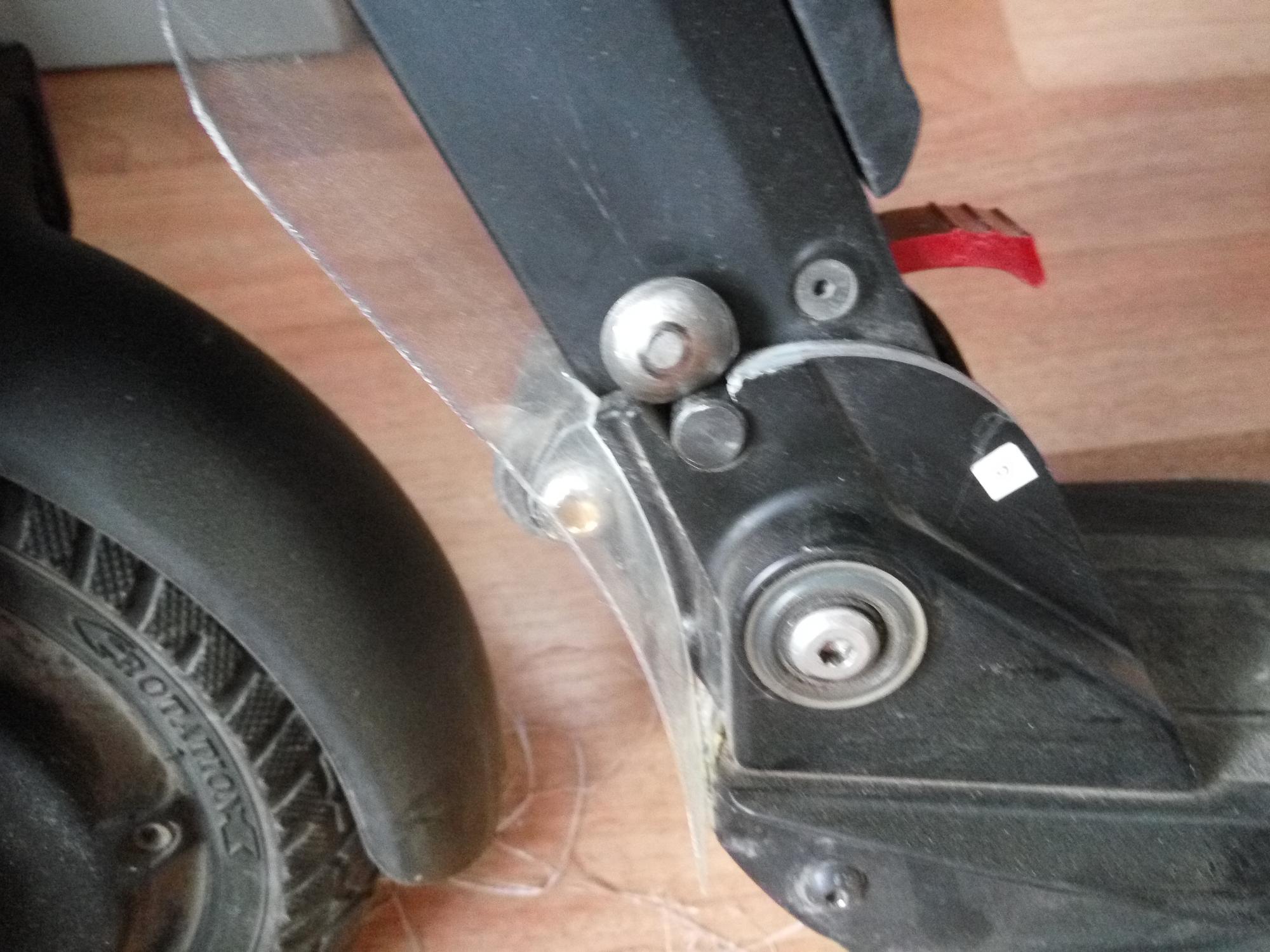

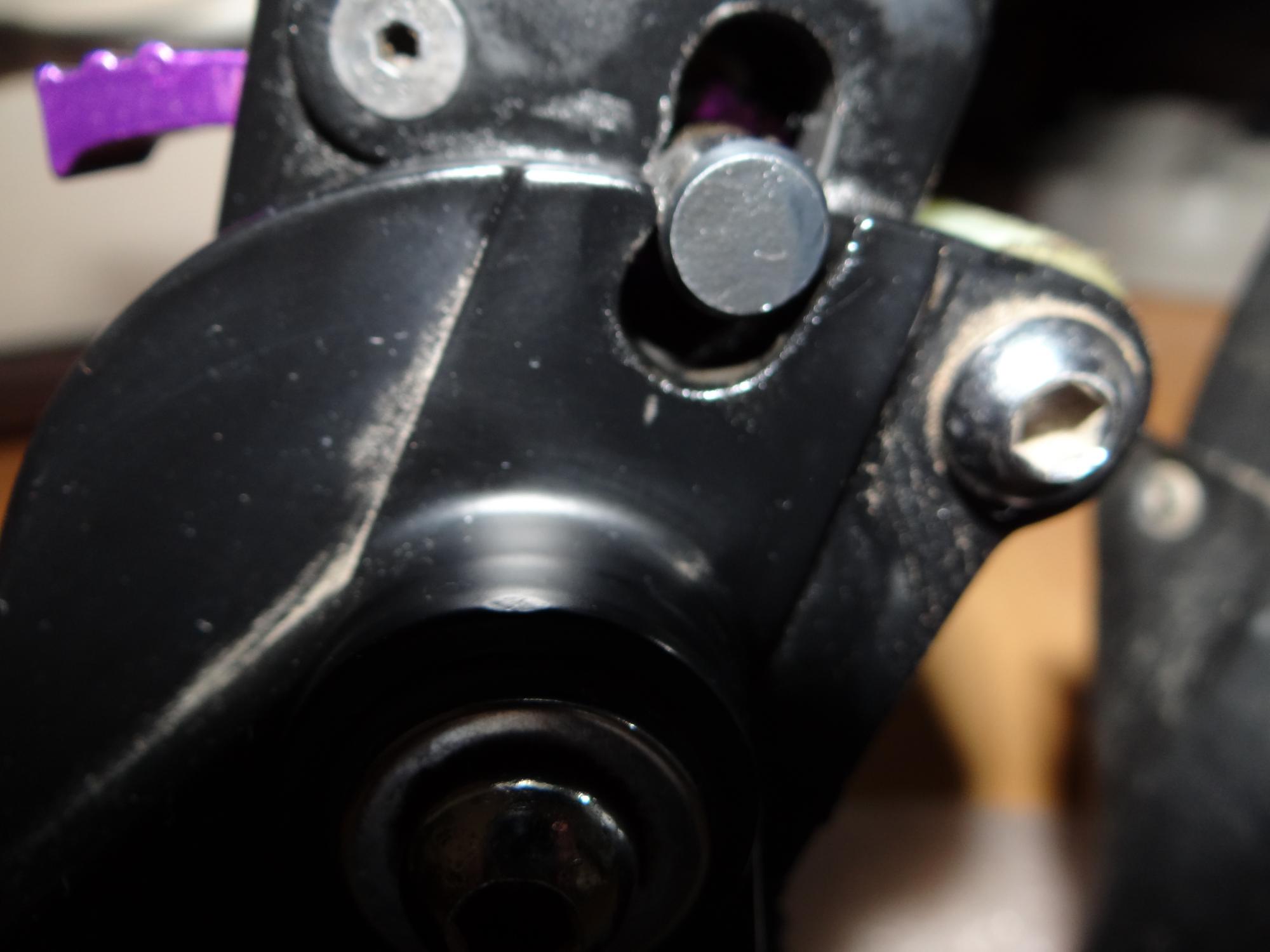

19. Самокат сложился во время езды. Что это было? Как этого избежать?
Почему самокат сам сложился?
1. Это мог быть банальный "недощелк"
2. Могла лопнуть ось сложения. При этом педалька нажимается легко.
(фото [user]Let4ik[/user])
3. Немного скололо угол механизма складывания, из-за чего ось не фиксируется должным образом.
Самое правильное решение - заменить все испорченные детали на исправные.
Для предотвращения сколов рекомендую смазывать ось фиксатора и ответную часть кронштейна силиконовой смазкой. Самокат сразу же складывается легче и поэтому износ будет меньше. Очень актуально для тех, кто часто складывает самокат.
Так же рекомендую избегать "недощелков".
В качестве временного решения можно засунуть болт M8 над осью фиксатора.
Главное, чтобы болт не упирался резьбой в алюминий.
(фото [user]GENnady[/user]. Самокат E-TWOW, но суть от этого не меняется)

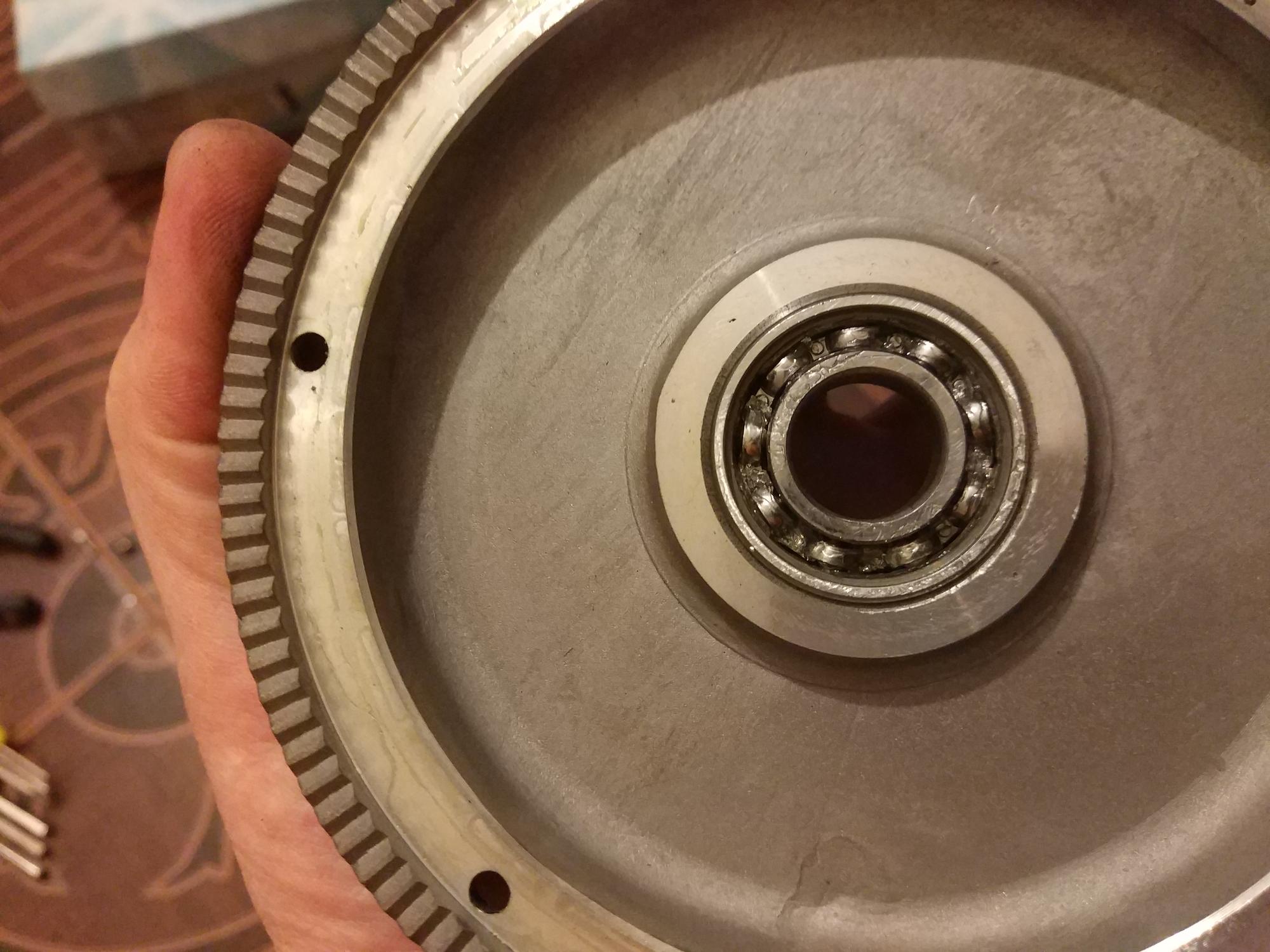

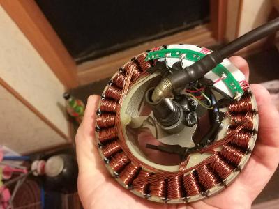

21. Что внутри мотор-колеса?
Цитата: Alex-Himki от 05 Июль 2017 в 13:30
Пробег 150км езда по лужам в том числе.
Ради интереса раскрутил МК ни пылинки не соринки, герметичность хорошая.  Думаю если посадить шестигранные винтики под фторопластовые или похожие прокладки, то колесо может спокойно стоять в луже.
Подшипники тоже набиты хорошо, то есть лезть в колесо в обще не надо, всё там в норме.

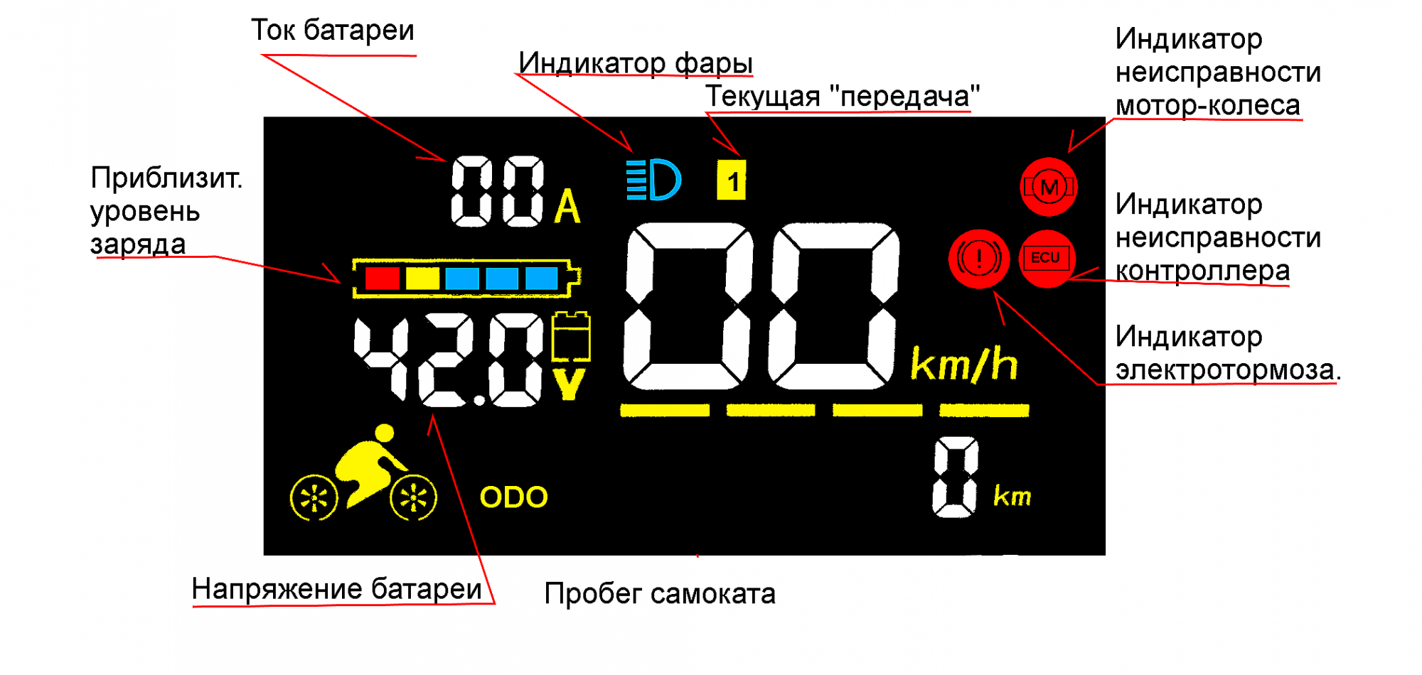

25.Как определить заряд батареи? По шкале ничего не понятно.

26. Что на приборной панели показано?
при низком напряжении может загореться ошибка
https://electrotransport.ru/index.php?msg=1716380
Фара управляется кнопкой "фара" (вторая справа)
"Передачи" переключаются правой кнопкой.
Нажали кнопку SET - узнали пробег
Вот еще шаблон LCD

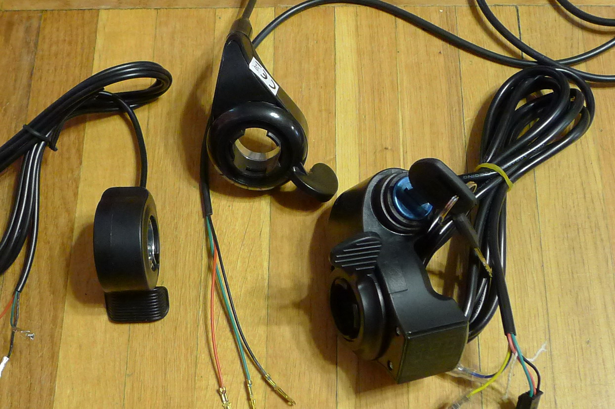

Цитата: Mit от 15 Сен. 2017 в 18:12

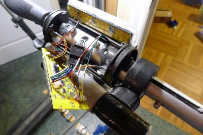

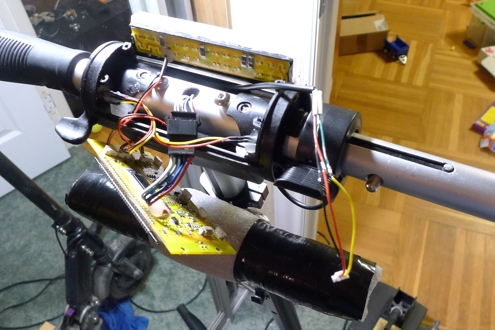

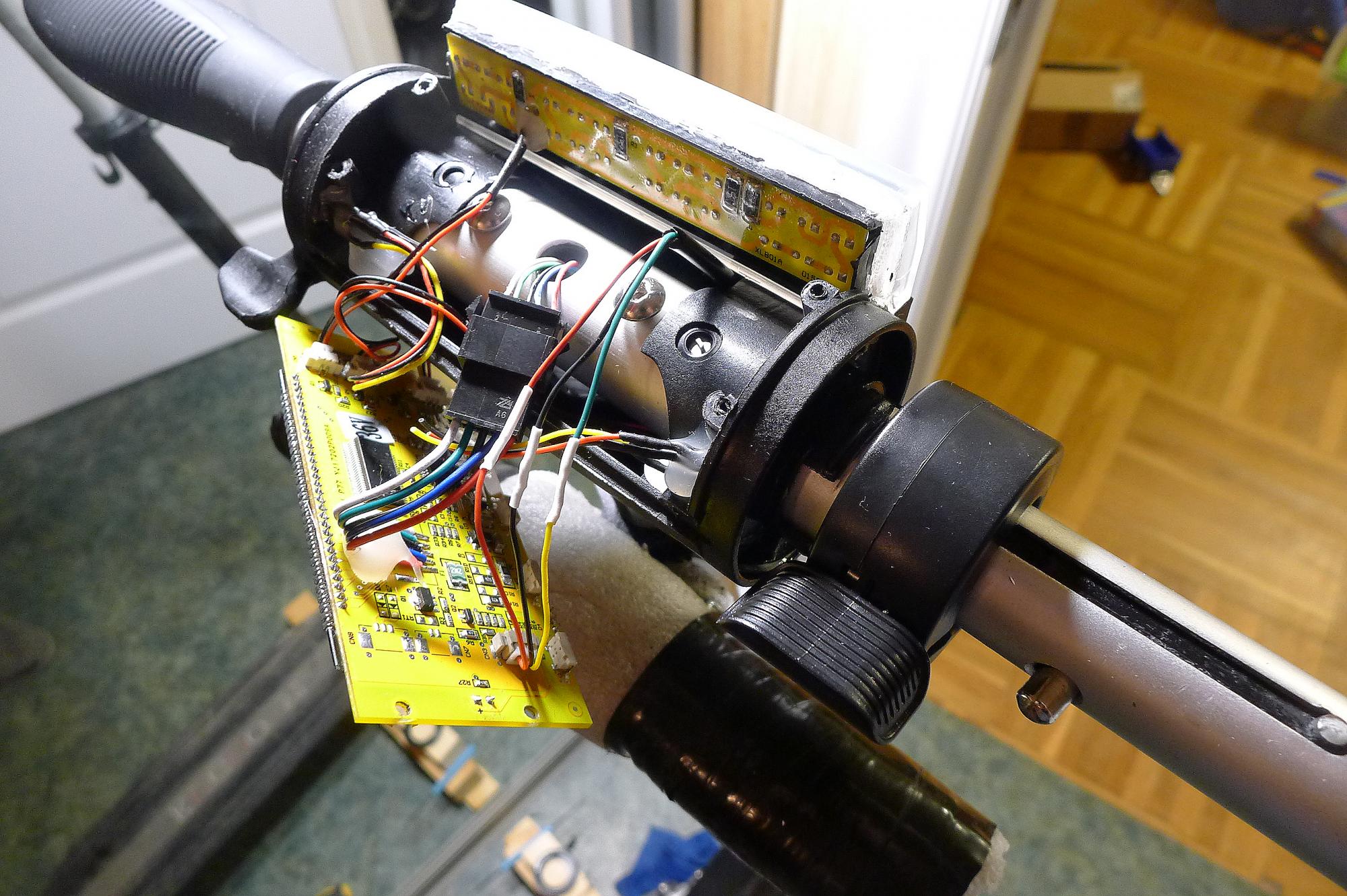

Вчера тут угодил под ливень (( Отвык от Питерской погоды, совершенно не ожидал. Пришлось пару километров под дождиной катить.
Потом из батарейного отсека ручейком водичка выливалась (не переживайте, у меня загерметизирована сама батка, я считаю что так правильнее) ))
Все бы хорошо, только в процессе езды под дождиком стал подклинивать курок газа.
После просушки подклинивание осталось. То есть нажимаешь чуток и курок остается в таком положении. Нажимаешь дальше - встает в новое положение.
Вот ведь, берег этот курок берег от вылетаний, а беда с другой стороны пришла ((
Попробовал разобрать курок и вычистить всю старую смазку и смазать заново.
Не помогло. Видимо просто разносилось все до состояния, что перекос заклинивает.
Скрепя сердце принял решение ампутировать.
В загашнике у меня лежала пара китайских универсальных курков.
Покупал на детский мотоцикл курок с вольтметром и ключем и заодно себе притянул про запас, подозревал что рано или поздно с кугой курки понадобятся.
Совсем хорошо можно насадить на куговскую трубу, в которую входит ручка, центральный курок с фото - из него можно вынуть крепежную втулку и он тогда садится на трубу.
Но он потуже ходил, да и окончательно пришлось бы проститься со штатным курком (для посадки на трубу надо срезать уши-держатели штатного курка) и я решил сначала заколхозить левый с фото курок - у него легкий и небольшой ход.
Просверлил в пластиковом корпусе снизу дырку под ввод провода. Обкусил коннектор штатного курка, припаял к новому и в термоусадку задул.
Получилось вот так:
Тест-драйв проведен. Все ОК ))
28. что нужно сделать что бы передний и задний амортизаторы заработали?
профилактика переднего амортизатора
https://electrotransport.ru/index.php?topic=35504.msg1127204#msg1127204
разбор переднего амортизатора
https://electrotransport.ru/index.php?topic=35504.msg874557#msg874557
профилактика заднего амортизатора
https://electrotransport.ru/index.php?topic=35504.msg1128298#msg1128298

nicomunet123
#6
[user]Miles Davis[/user], поздравляю!
Герметизировать аккумуляторный отсек ОБЯЗАТЕЛЬНО. Даже если ездеете в сухую погоду.
Kugoo S1, фото сделано [user]artwery[/user]
Герметизировать надо обе крышки.
Задняя держится 4 саморезами. Два находятся под наждачкой, два на днище.
Передняя держится 2 саморезами.
Герметизировать можно любым силиконовым герметиком. Но лучше автомобильным, в цвет самоката.

полностью решен вопрос с выпадением курка на kugoo s2. прошу добавить в faq
Цитировать
Получилось вот так:
прошу добавить в faq по куго
