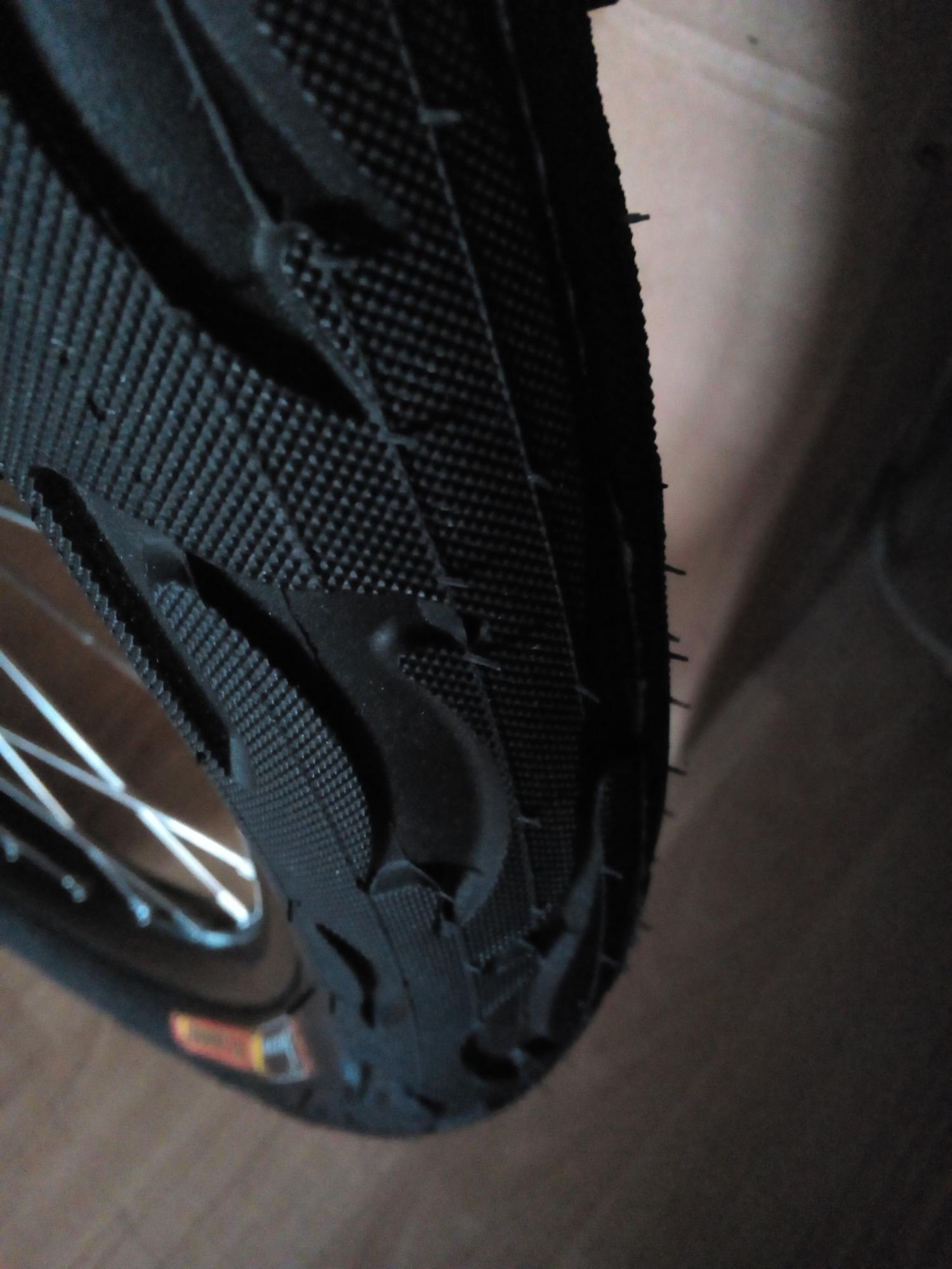

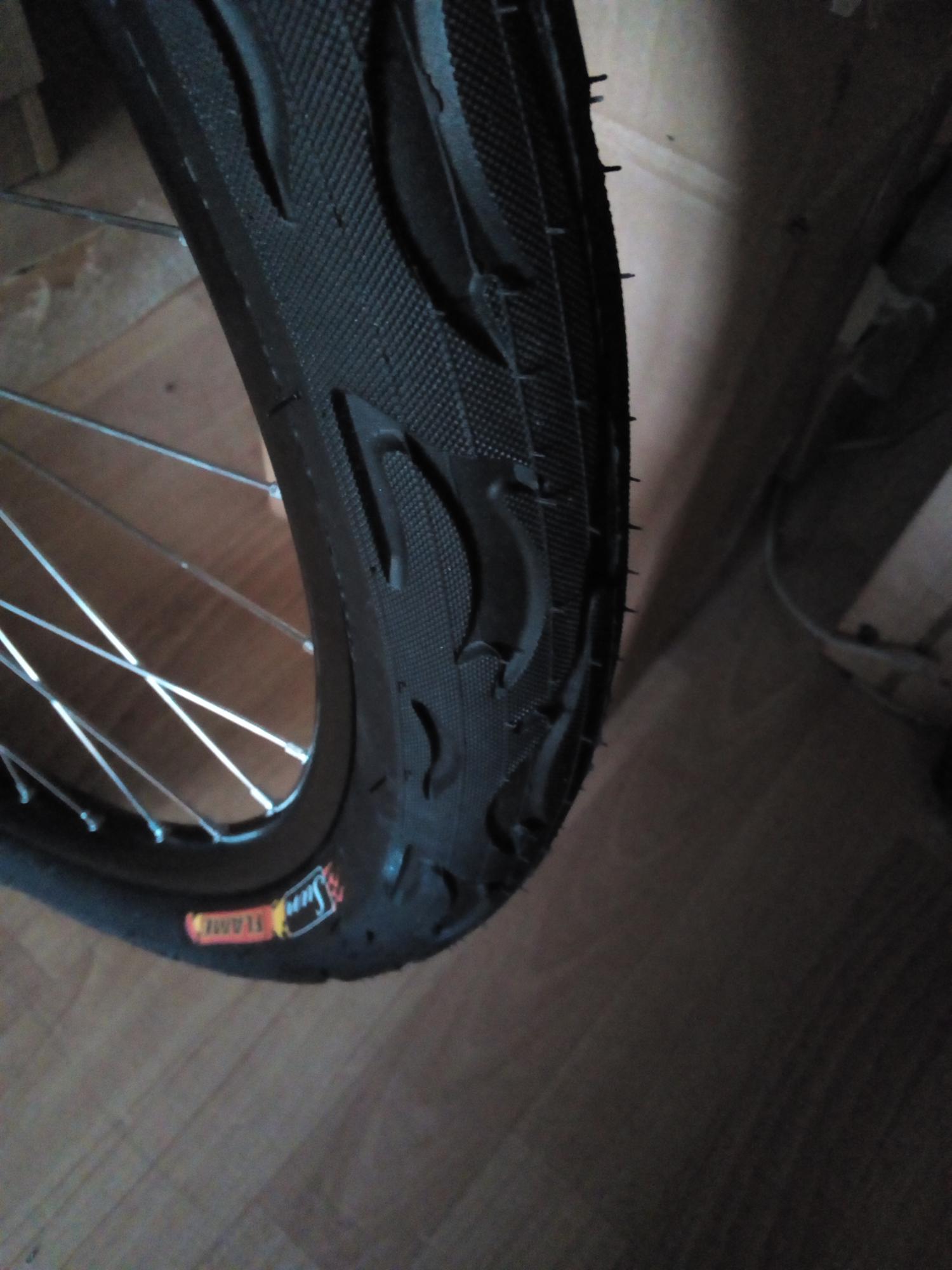

В общем собрал я колесо, поставил резину. Ох и ТУГО же она надевалась, пришлось монтажками изо всех сил щимить её. И потом она еще как-то странно на ободе сидела, казалось что стенки обода слишком уж невысокие для такой резины, как будто обод ей мал и нужен мото-обод. Но ничего, в итоге когда накачал - встала более-менее правильно.
В итоге вот она:
Не понимаю, почему писали тут, что она не круглая, очень даже КРУГЛАЯ, может быть вы запомнили какую-то прежнюю версию или вообще другую модель покрышки?  :bw:
Ну и шершавость поверхности, очень даже гуд, и на ощупь она ни разу не скользкая. Даже на линолеуме я её в скользячку с трудом отправлял, толкая застопоренный байк.
andreym
пупырышки закончатся через 200-500км, а дальше на мокром асфальте пробуй тормозить передним )))) только на большой скорости не пробуй  :laugh:
