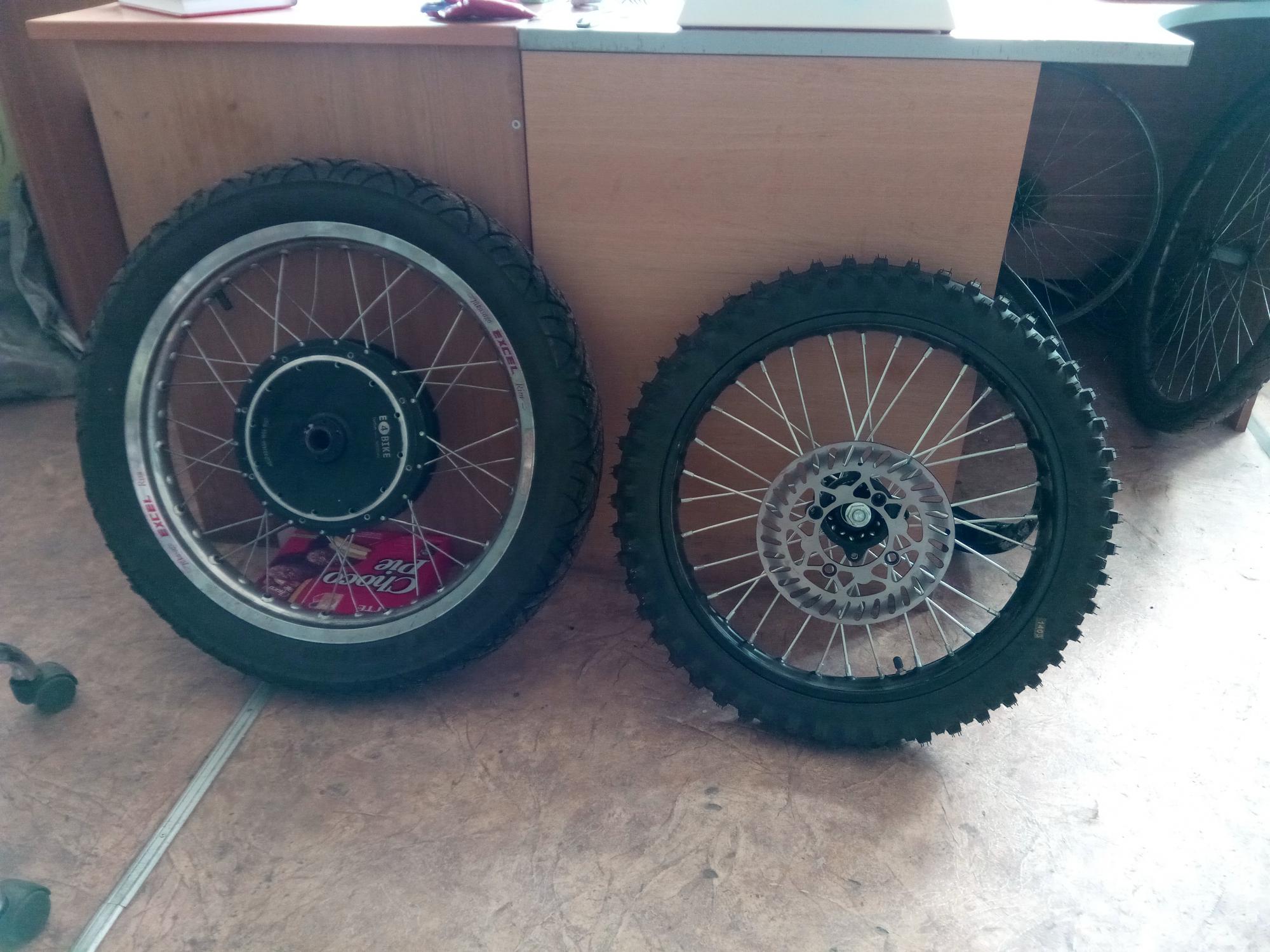

А вот сейчас думаю, о том как все же подружить эту вело-вилку и моторезину.
Тут есть несколько вариантов:
1) собрать 24" вело колесо и поискать 20" мото покрышку. Но пока то что я нашел - это какая-то адово широкая резина, по ширине как на джипы наверно. Не знаю бывают ли на 20" узкая моторезина?
2) собрать 20" вело колесо, это эквивалент 16" мото?
кто знает это во всех случаях такое тождество, или могут быть вариации?
нашел я тут как раз мото-покрышку "Петрошина", 3.25х16" - пишут что 592мм по внешнему диаметру. Я прикинул, это почти как моя велорезина 26х1.75". Считаю очень даже неплохо.
Но. Вопрос: какой ширины 20" ВЕЛОобод нужен, чтобы на него нормально встала такая моторезина? И бывают ли обода на 32 дырки потому что в наличии у меня только такие втулки пока что? И пока что искал среди 20" ободов - все на 36 видимо это BMX стандарт ободов.  :bw:
3) все же взять и как-то извернуться и собрать на веловтулке МОТО обод и тогда появится выбор не только 16" моторезины но и других размерностей  :bw: но у мотоободов тоже похоже 36отв это стандарт, на 32 не найти  :bw:

Долгим путем вы идете. Размеры мото вело шины и обода надо смотреть по каталогам и мануалам. Или хотя бы для начала узнать что обозначают маркировки и как они считаются.
Оба эти колеса стояли в вилке от пита на моем хевиТелепорт.
Слева 19" мото, справа 17" мото. Ширина на левом по размеру 100, но реально чуть меньше, так как обод на размер меньше. Ширина на правом по размеру 70, но реально почти 80 из за шашечек. Ширина в мм.
Добавлено 06 Июнь 2018 в 17:10
Спиц как видно 36 и 32
tmkt
да, долгим это точно, уже два колеса собрал  :facepalm:
оба на 32отв. втулках
что размеры у мото шины и вело шины обозначают вроде представляю:
у вело 26х2.5" - первое это условный диаметр вместе с покрышкой, 2.5" - с этим путаюсь, то ли обхват внешней части резины, то ли условная ширина...
у мото в записи 18х3.0" - первое это размер ОБОДА, второе вроде то же самое что у вело
бывает у мото что-то вроде как для авто 100/90 r16, то тут понятно первое число ширина, второе процент высоты от ширины, третье диаметр обода
поправьте если не прав
мне сейчас важно знать, есть ли строгое соответствие между диаметром обода, 20"вело = 16"мото ? или бывают расхождения?
еще я нашел табличку где указано примерно какая ширина обода должна быть для усадки мотопокрышки, для 16х3.25" вроде как обод должен быть минимум 1.85" шириной, то есть весьма широкий такой
вот и вопрос ГДЕ такой ВЕЛОобод взять под 32 отверстия (можно и под 36, втулку еще одну куплю фиг с ней)
и еще в каталогах ободов где-то видел приписку d=17мм например, и это явно не ширина, что это? высота стенки?
с высотой стенки мне совсем не понятно, в размерах покрышек высоту стенки обода не указывают, как понять подойдет ли на вело-обод мотопокрышка именно по высоте стенки?

DragonTM
Цитата: tmkt от 06 Июнь 2018 в 17:18100/90 r16, то тут понятно первое число ширина, второе процент высоты от ширины, третье диаметр обода
Вот с третьим не совсем, это посадочный диаметр для резины, в реальности диаметр обода мото примерно на 1 дюйм больше.
С вело не так давно читал, но не помню где, там же три стандарта используют и все разные, но посадочный диаметр шин там был.
tmkt
ну это не суть, главное что r16, что 16х3.25" - это одна и та же резина просто в разной записи
и обод под нее один и тот же
главное теперь понять, если я соберу на 20" велоободе подойдет ли эта 16я резина от мото?

DragonTM
Цитата: tmkt от 06 Июнь 2018 в 17:27вот кстати, то колесо что 17", это на мотоободе? под какие спицы? 8G?
где такое можно достать под 32 отверстия?
Покупал в магазине пит-байков и запчастей к ним ( Мотодарт ), как колесо в сборе, стоило все что на фото около 5 тысяч рублей. Ось 15 мм. Спицы 3,5 мм.

e-scooter
[user]tmkt[/user], я же писал что подходит. Даже фотку прилепил. Но вот 3.25 это уже перебор. На моем DX32 стоит 2.75 и такое впечатление что уже шире не поставить. Но хочу вас уверить что этого более чем достаточно. И вообще, когда с такой резиной едешь, такое впечатление что на мотоцикле, настолько более уверенно чувствуешь себя на дороге! Там и камера мото соответственно толлстостенная и не спускает совсем!
то есть к ЛЮБОМУ абсолютно велоободу стандарта 20" подойдет моторезина стандарта 16" ?
DX32 это фирмы alexrims? а ширина внутренняя обода какая?
Добавлено 06 Июнь 2018 в 18:38
да я в принципе благодаря твоему постингу тому и задумался о 20" велоободе, до этого даже и не помышлял
а когда поглядел что 16х3.25" моторезина по внешнему диаметру будет почти как моя 26х1.75" то и вовсе загорелся!
хочу именно её! обод куплю пошире если понадобится
e-scooter
К любому 20" велоободу стандарта 406. Просто есть на 20" гоночные обода для тооооненькой резины, там диаметр обода больше, но он и узенький, так что не перепутаешь.
Dx32 это алексрим, внутреннюю ширину не помню . А поставил я туда моторезину потому что попалась на просторах инета информация что идеально подходит. На дороге на такой резине не страшно совсем! Есть какое то чувство надежности.
